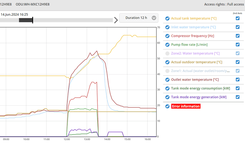

Toevallig heb ik afgelopen vrijdag per ongeluk QM3 aan laten staan bij de dhw run voorafgaande aan de anti-legionellarun op de tankheater:
Afbeeldingslocatie: https://tweakers.net/i/3JyzY3V1NC2JltjHLrO05PNA4wI=/800x/filters:strip_exif()/f/image/XKQDggDZLG9XCCVws5Kec4Jx.png?f=fotoalbum_large
Merk op dat de hele dhw run 1,5 uur duurt en de laatste 20 minuten met een COP ~ 1. De compressor komt niet hoger dan 35Hz
Ik vergelijk dat met de dhw run vorige week woensdag zonder QM. De run duurt maar 55 minuten en eindigt met een COP van ruim 1,5. De compressor ging hier naar 38Hz maximaal.
Afbeeldingslocatie: https://tweakers.net/i/GWjHmRXN4jirz3uS1-8vEql20oc=/800x/filters:strip_exif()/f/image/VINUjalEuboaIzBH7tq64i0O.png?f=fotoalbum_large
Het is lastig vergelijken met steeds een andere buitentemperatuur en een andere begintemperatuur en mogelijk andere gelaagdheid van de tank. Voor mij is in ieder geval de veel langere opwarmtijd en de lage COP altijd een aanwijzing dat de QM nog aan stond. Ik zal ook eens kijken naar de ventilatoren met en zonder QM.

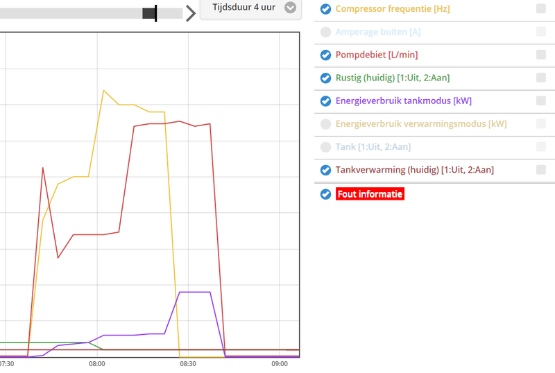

Net even met QM gespeeld tijdens DHW run; duidelijk effect van de QM setting:
Afbeeldingslocatie: https://tweakers.net/i/Auo_6dhb1ywkN3gaLRReRkxf0T0=/800x/filters:strip_exif()/f/image/IcT2WQTrxYmvpFlY8Os82qXZ.png?f=fotoalbum_large
compressor frequentie en de fan speed gaan duidelijk mee met de QM setting.
[ Voor 8% gewijzigd door blb4 op 17-06-2024 14:31 ]

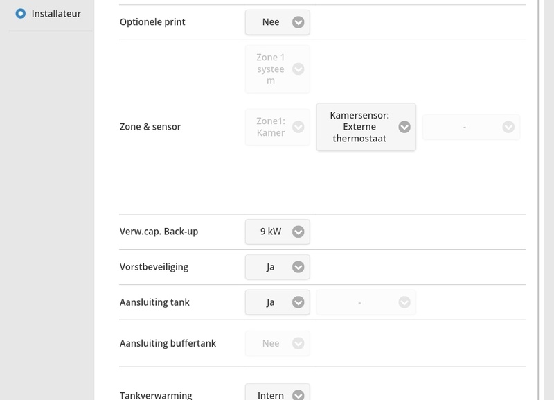

Afbeeldingslocatie: https://tweakers.net/i/c4kNxvLXpWYjsVlgSCyQg0iAxc4=/800x/filters:strip_exif()/f/image/OoxTYhfPIe15g2dT7pvPWTUh.png?f=fotoalbum_large
Ook hier (12kW tcap) QM3 tot 08u op een lagere frequentie van 25Hz. En de backup heater voor het Oso 300l vat (120m werkingstijd en opwarmtijd, delta van 8, target 55) loopt op tot 9kW.
Zou het helpen als ik onder Systeeminstelling de Verw. Cap. Backup op 3 zet ipv 9kW?
[ Voor 15% gewijzigd door BiLLY_daKid op 17-06-2024 16:18 ]

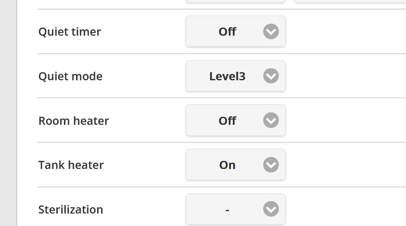

Als het aan het begin van de run is, kan het ook zijn dat de T inlet te laag is.
Dit gebeurde bij mij ook als de tank (bijna) "leeg" is.
Door de Room heater doet hij dat nu niet meer.
Backup wordt dan alleen nog voor defrosts e.d. gebruikt.
Afbeeldingslocatie: https://tweakers.net/i/GI9hcrJ3Cx0iaQHJcoTUKRhz00g=/800x/filters:strip_exif()/f/image/T6JgOkjJpCmUieyPrcB8t4Xt.png?f=fotoalbum_large

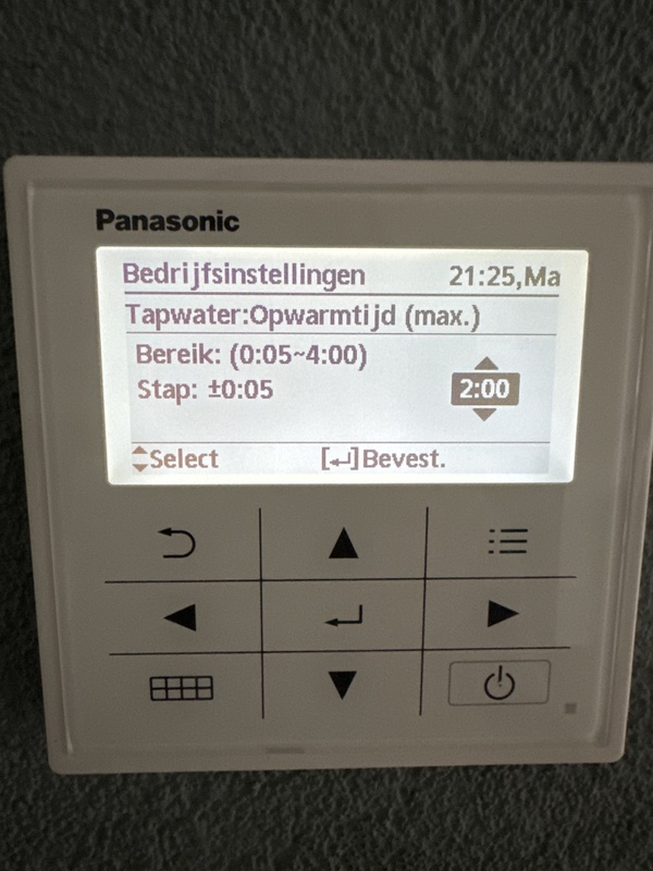

Welke instelling heb je hier;
Inst installateur > bedr inst > tapwater > opwarmtijd tank max
Afbeeldingslocatie: https://tweakers.net/i/i0e8-3hvImt1K7QZzY5CwfCOgnA=/x800/filters:strip_icc():strip_exif()/f/image/E2psuYgz8BE4igAjLfeGTddg.jpg?f=fotoalbum_large

Je zal dan inderdaad wel de maximale opwarmtijd te kort hebben staan. Zie post van @ErikVers hierboven.

ErikVers schreef op maandag 17 juni 2024 @ 21:26:
Afbeeldingslocatie: https://tweakers.net/i/5bwuB-DOwbYqc-2OEPIyIcGBpSM=/x800/filters:strip_icc():strip_exif()/f/image/oYfDieY62WKvdW2Nl554AKcy.jpg?f=fotoalbum_large
daar heb ik ook al aan gesleuteld, van 2 naar 3uur maar dat mocht niet helpen helaas :/ Ik zou nog kunnen overwegen om de backup heater helemaal uit te schakelen, maar dan gaat de steralisatierun de mist in. De warmtepomp doet alles met 2 vingers in zijn neus(2019 huis, zat op 450m3 gas voorheen)
  • ErikVers
  • Registratie: April 2020
  • Laatst online: 12:21
ErikVers
e-Duurzaam
tieske_janssen schreef op dinsdag 18 juni 2024 @ 17:28:
Ok misschien kun je iets meer in detail nog je settings en grafiek delen tijdens zo een inschakeling. En dan met legenda of prt screen heishamon data van dat moment. Kijk ook eens in de design manual. Daar staan ook wat voorwaarden wanneer die erin mag komen (x van target enz)

  • sjimmie
  • Laatst online: 13-11 09:41
Is dat het wellicht gewoon?
Hij kan tot 50 graden zonder heater, daarboven doet hij toch altijd via de heater?

  • RaymondD
  • Laatst online: 16-11 20:39
sjimmie schreef op dinsdag 18 juni 2024 @ 18:23:
Hier trekt hij door tot 53 graden voordat de heater begint.
Maar voor de normale dagelijkse run doe niet meer dan 48 graden. COP is een stuk beter als je niet te hoog door gaat. En met een 300l vat op 48 graden kan 1 iemand in bad en 4x gedoucht worden. Dat is normaliter echt wel voldoende.

  • FransvWoerkom
  • Registratie: Maart 2018
  • Laatst online: 16-11 01:10
Die 52° is de default instelling van panasonic. Vanaf 53° gebruikt hij de interne of externe heater voor de anti-legionella run. Bij mij kan hij tot 55° zonder heater. Tenminste zonder QM. Mijn heater is de afgelopen 3,5 jaar 4 uur aan geweest. Zo'n vier keer per week wordt mijn tank opgewarmd tot 53°, een keer in de week tot 65° met de tankheater.
  • RaymondD
FransvWoerkom schreef op dinsdag 18 juni 2024 @ 19:40:
Hoe weet je dan dat hij zonder heater tot 55 kan? Als de heater bij 53 aan gaat, dan gaat de compressor toch uit?
Outlet temperatuur is hier 60 graden, inlet 55 en tank 53 als de compressor uit gaat en de heater aan. Helemaal op QM3, max 38Hz. COP van 2,5 op het laatst.

  • nokiaan958GB
FransvWoerkom schreef op maandag 17 juni 2024 @ 13:15:
In je plaatje zonder QM eindigt de tanktemperatuur veel lager. Is dat niet de hoofdreden van de veel kortere draaitijd?
  • FransvWoerkom
RaymondD schreef op dinsdag 18 juni 2024 @ 21:01:
Dat automatische omschakelen bij 53° gebeurt bij mij helemaal niet. Waarschijnlijk doordat de wachttijd voordat de (externe) heater aan mag lang is. Hij loopt bij een gewone sww run door tot de ingestelde temperatuur. Normaal 52° maar op vrijdag in de zomer als de zon schijnt zet ik hem wat hoger en dan loopt hij gewoon door op de compressor. Daarna gebeurt het opwarmen op de externe tank heater zoals gescheduled voor de anti-legionella run.
Misschien zit het bij anderen helemaal niet in de instellingen, maar in mijn 12kW t-cap, een 3,5m2 stookspiraal in de 300L tank en de sensor in een dompelbuis op 1/2 van de hoogte.
  • FransvWoerkom
nokiaan958GB schreef op dinsdag 18 juni 2024 @ 21:14:
In beide plaatjes eindigt het normale sww verwarmen bij 53°, 1° hoger dan de ingestelde 52°. Dat is normaal. In het plaatje van 14-6-2024 volgt om 14:00 uur de anti-legionella run tot 65° op de externe tank heater.

@FransvWoerkom heb jij die backup aan en welke instelling?
Afbeeldingslocatie: https://tweakers.net/i/93GMJ4vU33PR2pDBLXEGmG3z4oU=/800x/filters:strip_icc():strip_exif()/f/image/IskoPz11h92SQsZNGYs3LUag.jpg?f=fotoalbum_large
@blb4 De boiler aan mijn WH-SXC12H9E8 krijg ik tot 60 graden met een sanitairrun icm heater, maar niet hoger. Ingesteld op 65 blijft hij hikken tegen de 62 voor de volle twee uur en dan is de sessie klaar.
[ Voor 19% gewijzigd door BiLLY_daKid op 19-06-2024 15:42 ]

Mijn backup heater staat op 3kW. Maar dat is echt reserve. Hij gaat eigenlijk alleen aan bij experimenten.
Als jij het over de temperatuur hebt, heb je het dan over de Ta of de Ttank?

Eerste halfuur gaat op compressor, piek op 44 Hz, daarna naar 34 Hz. Bij TA=58,25 graden neemt de 9kW heater het over tot TA=75. Tank temperatuur komt binnen 30 minuten op 60 graden, en dat loopt na tot 62.
Afgelopen oktober kwam de tank niet hoger dan 60 binnen de 120 minuten. Toen zal hij wel meer tijd op de compressor hebben gedraaid.
Ik heb nu ook teruggeschakeld naar 3kW. Even kijken of de SWW daarmee iets langer doorgaat op de compressor?
Merkwaardig dat je zelfs met een Ta van 75° niet hoger komt dan 62° in de tank. Een maand of wat geleden ging het over Panasonic tanks die moeilijk op temperatuur komen. Daar waren ook twijfels aan de plaats en bevestiging van de sensor en het spiraaloppervlak.

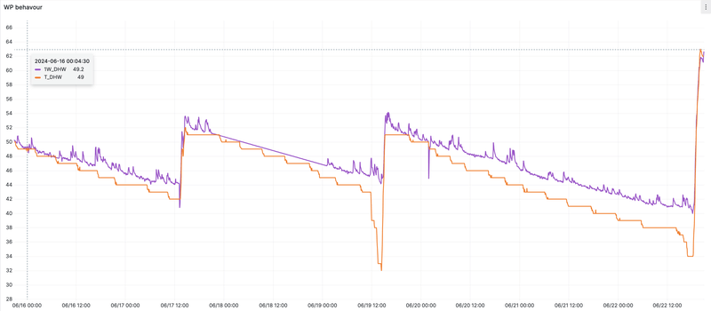

Mijn ervaring is dat er een scherpe daling van de temperatuur optreed als 't water toch wel te koud gaat worden. Oranje is de temperatuur van de tanksensor, paars is een 1-wire sensor bij de warm water uitlaat.
De middelste daling geeft goed aan dat ik een korte tijd de temperatuur bij de tanksensor vrij steil daalt van 44 graden naar 34 graden terwijl de temperatuur bovenin nog acceptabel 46 graden blijft. Boven de tanksensor zal zo'n 20% van 't volume zitten, dus in mijn geval zo'n 38 liter. Dat houd in dat er nog net 1 x gedoucht kan worden. Als deze sensor lager in 't vat of tegen 't vat zit zou je idd met een grotere dT kunnen werken maar standaard kan dat max 10 graden zijn, erg veel extra ruimte is er dus niet.
Afbeeldingslocatie: https://tweakers.net/i/UNK6re7k3bKhCam3rU-HKWur1Dc=/800x/filters:strip_exif()/f/image/uL1KrX4T66aJc1v1YsMeynQs.png?f=fotoalbum_large
De middelst daling geeft goed aan dat ik een korte tijd de temperatuur bij de tanksensor vrij steil daalt van 44 graden naar 34 graden terwijl de temperatuur bovenin nog acceptabel 46 graden blijft. Boven de tanksensor zal zo'n 20% van 't volume zitten, dus in mijn geval zo'n 38 liter. Dat houd in dat er nog net 1 x gedoucht kan worden. Als deze sensor lager in 't vat of tegen 't vat zit zou je idd met een grotere dT kunnen werken maar standaard kan dat max 10 graden zijn, erg veel extra ruimte is er dus niet.
Dat is mijn ervaring ook.
Ik heb hier de 300l hi versie van panasonic (OSO) waarbij de tanksensor op 1/3 van boven zit. Ik heb laatst gedouched totdat de douche niet meer comfortabel was. Dat zal waarschijnlijk bij zo'n 37 graden watertemperatuur zijn, de sensor gaf op dat moment 22 graden aan. Als de sensor verder naar beneden in de tank zou zitten dan zou de warmtepomp veel eerder beginnen met weer verwarmen en dat is toch echt minder efficient.

Maar ik heb nooit echt uitsluitsel kunnen vinden welke positie nu de betere is. Idealiter heb je 2 sensoren en start je met verwarmen als de bovenste dat aangeeft en stop je als de onderste ook warm water signaleert.
  • RaymondD
Ethirty schreef op zondag 23 juni 2024 @ 10:56:
Ik heb hier een uitvoerige discussie met onze installateur over gevoerd. Die beweerde dat bij die positie het opwarmen ook eerder stopt en je dus maar 1/3 tank met warm water hebt, vandaar dat onze sensor op 2/3 van boven zit.
Na het opwarmen door de warmtepomp heeft het hele boilervat nagenoeg dezelfde temperatuur. Dat kun je ook voelen na het opwarmen aan de diverse in/uitgangen. Spiraal zit in de onderste helft van de boiler, dus zou niet weten hoe die alleen de bovenste 1/3 kan opwarmen.
Als je warm water gebruikt dan wordt het boilervat vanaf onder weer gevuld met koud water. Het warme water blijft bovenin zitten. Na een Legionellarun blijft de bovenkant lang 55+ graden, terwijl er onderin al water van 15 graden zit. Tuurlijk is er altijd wel wat vermeninging, maar erg beperkt.
En ik geloof best dat het ideaal/handig is om meerdere sensoren te hebben maar bij panasonic is er voor zover ik weet maar 1 sensor mogelijk. Tenzij je zelf gaat knutselen met meerdere sensoren en op basis daarvan de warmtepomp gaat aansturen. Met Heishamon zou dat wel kunnen denk ik.

Met HeishaMon en wat extra logica zal dat prima kunnen maar ik zie ook niet de noodzaak daarvan in; zoals @RaymondD aangeeft zit de verwarmingsspiraal in het onderste deel en is bij opwarmen in de laatste fase de retourtemperatuur, dus daarmee ook het water bijna onderin de boiler, gelijk aan DHW Target.
Als de sensor bovenin zit, zal de WP inderdaad (iets) eerder stoppen. Bovenin wordt de doeltemperatuur gewoon eerder gehaald dan onderin. Natuurlijk kun je dat gewoon corrigeren door de doeltemperatuur iets aan te passen. Denk ook aan de temperatuur van de sterilisatierun.
Het is bij het opwarmen niet zo dat als de sensor op 1/3 van boven zit, dat dan pas 1/3 van het vat opgewarmd is als de doeltemperatuur behaald is.
Hier sensor op 1/3 van beneden op 300L vat, en een dagelijkse SWW run tussen 12.00 en 15.00.

Is dat wel zo? Volgens mij komt het hete water uit de warmtepomp aan de onderkant van het vat binnen en warmt de onderkant dus als eerste op. Het lijkt mij dat als gevolg van convectie alles wel mengt.
Nee is precies andersom. Warmtewisselaar aanvoer zit boven en retour beneden.

Hiermee lijken jullie 1/3 van boven de insinueren. DHW start dan als 2/3 van het water op is en als ik het goed begrijp is na de run vrijwel de hele tank Ttarget? Dat zou minder maar langere runs betekenen?

Domme vraag, maar hoe plan je een SWW run, heb ik iets over het hoofd gezien? Legionella wel gepland, maar SWW zou ik ook graag sturen.
Met de timer schakel je dan bv om 12 uur van alleen verwarming naar verwarming en sww; en dan bv om 15 uur weer naar alleen verwarming. De genoemde tijd is wanneer hier de meeste PV opbrengst is.
Als het vat dan helemaal koud is, wordt buiten de sww tijd het vat dus niet meer opgewarmd. Mocht dat sporadisch voorkomen, dan kun je op de remote altijd nog even met de hand sww aanzetten.
Bij het omschakelen van verwarming naar verwarming en sww, zal het vat altijd opgewarmd worden als de huidige temperatuur lager dan de doeltemperatuur is. Er wordt dan geen rekening gehouden met de ingestelde vat-dT. En dat vind ik ook wel prettig, want dan weet je zeker dat het vat helemaal op temperatuur gebracht is (maar daar verschillen de meningen hier over).
