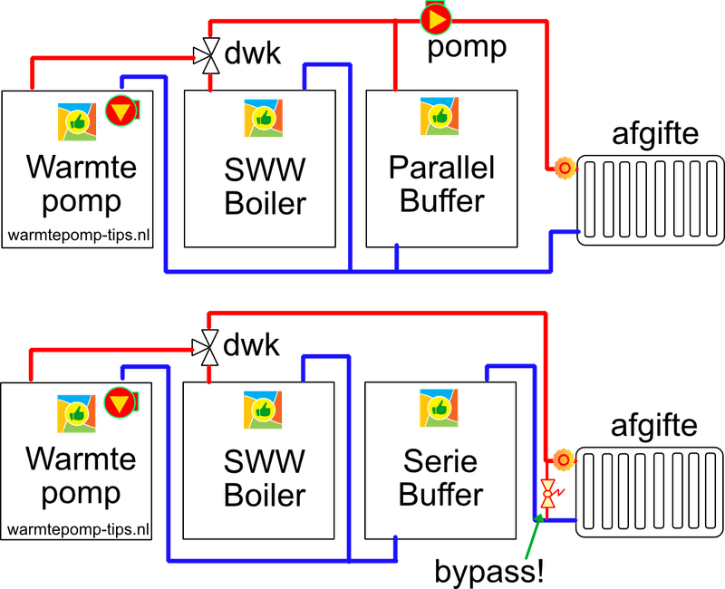

  • wervisser
  • Laatst online: 15-08 11:19
@ErikVers
Inhoud van de vloerverwarming + een enkele radiator is ongeveer 100 liter in totaal.
@Thorsd
Als ik naar de aansluiting van een seriebuffer kijk, lijkt dat de waterinhoud het best te vergroten. Ik zal dan wel een bypass moeten installeren.
Afbeeldingslocatie: https://tweakers.net/i/wL8RBSmqvV5rxnDJYHQmCfynwxY=/800x/filters:strip_exif()/f/image/K6KkrGetulfrLo3CIlXU3LKT.png?f=fotoalbum_large

  • ErikVers
  • Registratie: April 2020
  • Laatst online: 22:58
ErikVers
e-Duurzaam
wervisser schreef op zondag 8 oktober 2023 @ 15:21:
@ErikVers
@Thorsd
-minimale systeem inhoud van een J is 30 liter dat heb jij maal 3.3 dus zet aub dat buffer terug in de doos ✅
-als je afgifte gewoon open blijft is een bypass niet nodig. Anders wel maar kan wellicht beter dan gewoon wp af laten slaan ipv hoofdafgifte sluiten?
Heat Geek Getraind | WP Pana 5H - Solar 6m2 PVT icm 300liter - PV 8970WP: 27stuks - Home Assistant - Thuisbatterij advies |
  • wervisser
ErikVers schreef op zondag 8 oktober 2023 @ 16:06:
Ik meen ergens anders gelezen te hebben dat er meer inhoud nodig was voor een 12kW T-cap, maar ik kan het ook niet terugvinden in de handleiding. Maar uitgaande van 30 liter... dat heb ik wel, zelfs met een aantal groepen geknepen.
Misschien een onnozele vraag hoor, maar als de minimale inhoud 30 liter, dan kan de WP toch nooit een langer run maken. 30 liter is natuurlijk zo op temperatuur of denk ik nu een beetje simplistisch 8)7

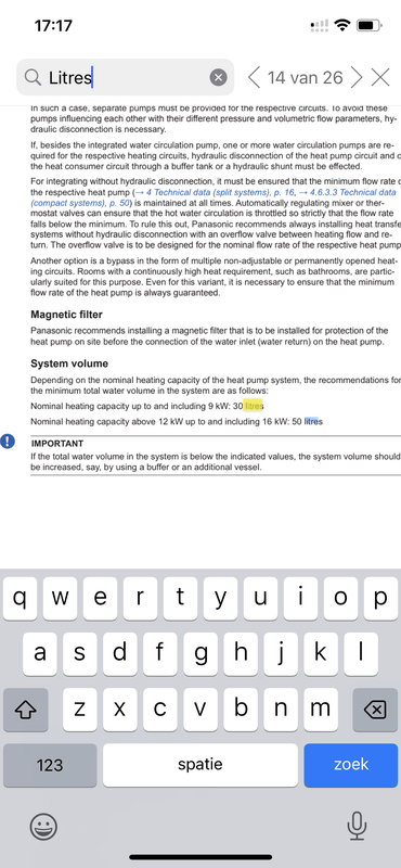

  • ErikVers
ErikVers
e-Duurzaam
wervisser schreef op zondag 8 oktober 2023 @ 16:51:
Excuus is zal wat vollediger zijn: tot en met de 9J (de meest verkochte types) is 30 liter.
12-16kw is 50 liter. Je hebt dus 2x het minimale aan inhoud al 😋👍

  • Thorsd
  • Registratie: Oktober 2022
  • Laatst online: 00:09
Die 30 liter is inderdaad in no time op temperatuur, maar als het goed is, geeft de afgifte (radiatoren/vvw) evenveel af als dat de WP opwekt, en is het systeem zo in balans.
Een grotere inhoud kan een voordeel zijn bij een defrost (als er warmte uit het water gehaald wordt om de WP te ontdooien, en je hebt geen vloerverwarming), of om het systeem wat "rustiger" te krijgen in situaties waar de afgifte minder warmte afgeeft dan dat de WP opwekt.
En de bypass is zoals @ErikVers ook aangeeft bij een seriebuffer alleen nodig als zones dicht kunnen lopen waardoor er niet genoeg flow overblijft - bijvoorbeeld door een naregeling met thermostatische radiatorknoppen.

Website van Groene-energiewinkel, pdf 2, geeft wel veel hogere systeemvolumes aan.
105 liter voor de J.
Afbeeldingslocatie: https://tweakers.net/i/ZpAxhx4lWJS136RvcWiZboswmvo=/800x/filters:strip_icc():strip_exif()/f/image/amy0GzgtYeyV7LlsWSPeuShL.jpg?f=fotoalbum_large
  • blb4
  • Laatst online: 00:12
Thorsd schreef op zondag 8 oktober 2023 @ 18:26:
Ja, dat met die defrost speelt vooral als je radiatoren hebt, waardoor je dus niet genoeg massa om af te koelen kunt hebben, en het element vaker inkomt. Als je vvw hebt, is dat normaal geen probleem.
Bij radiatoren geldt weer dat de temperatuur in ‘t systeem meestal wat hoger is dan bij vvw waardoor er meer energie (warmte) voor een defrost in ‘t systeem zit. Met voldoende systeeminhoud is dan tijdens defrosts nauwelijks de hulp van ‘t verwarmingselement nodig omdat de temperatuur in ‘t systeem hoog genoeg blijft.
  • dof
  • Laatst online: 23:09
dof
wheli schreef op zondag 8 oktober 2023 @ 19:35:
Wat ze bij de Groene Energiewinkel in hun thee hebben zitten weet ik niet, maar Panasonic geeft toch echt zelf aan dat minimale hoeveelheid maar 30 liter is voor J types.
Afbeeldingslocatie: https://tweakers.net/i/bH_QpG2jvAF08KJHgkxHncumpSg=/800x/filters:strip_exif()/f/image/NBxbzfFIqeRbqoiNkLsGhGaf.png?f=fotoalbum_large
Maar was het ook niet dat de Groene Energiewinkel ook absoluut voor een buffervat is en dreigen geen service te verlenen (of door te berekenen) wanneer die niet aanwezig is.... ?
  • Maurice1066
  • Registratie: April 2022
  • Laatst online: 01-10 15:57
Sorry maar klopt weinig van en is in strijd met originele Panasonic voorschriften. Leiding diameter zitten ze er ook inwendig fors naast. Maar lekker laten gaan joh👍
Het is vrij simpel de design manuel doorlezen en daar staat tot en met de 9kw 30liter en de 12-16kw 50 liter.
Leiding diameter kun je zelf uitrekening maar is tot en met de 7kw 20mm inwendig. Uitwendig benoemen zonder het soort leiding te benoemen is ook wel beetje om te glimlachen ✅

Panasonic raadt in de Design Manual 2018 niet echt het gebruik van buffertanks aan:
5.3.7 Use of Buffer Tanks
Buffer tanks can fulfil three functions in the context of heat pumps:
●● Bridging cut-off times by the Energy Supply Company (EVU)
●● Hydraulic disconnection of the heat pump circuit of heat transfer system.
●● Extension of the heat pump run time for avoiding the frequent switching on/off (cycling)
that reduces the system efficiency.
En bovendien natuurlijk vooral met de uitbreidingskaart. Je kunt Panasonic en de winkel niet
verwijten dat de pana het niet goed doet als je het buffervat niet aanstuurt zoals zij het bedoelen.
Een goede uitleg van aansluiting en aansturing van het buffervat vind je in een voor de Engelse
markt bedoelde handleiding:
www.logicool-ac.com/wp-co...uide-2020-Final-Draft.pdf
[blz. 12] Buffer Tank:
Using a Buffer tank is the ideal installation design. This allows the set up of heat pump
circuit and heating circuit to operate at their optimum level of performance and efficiency.
The buffer tank also provides open water volume between heat pump and heating circuit, which
also helps reduce the stop/start cycles of the compressor. Where underfloor is connected,
the volume stored allows a quicker response time. Stored volume also allows more efficient
defrost cycles, without the need for direct electric backup support to be activated.
This layout is highly advisable when the heating circuit is designed and installed by a
3rd party and therefore, also provides a definitive separation of liability for both parties.
The buffer tank is a neutral point in the system.
De buffer tank dus als grens van de verantwoordelijkheid van primair de warmtepomp installateur
en secundair de installateur van het afgiftesysteem.
Je vind de buffertank daarom vaak bij verwarmingssystemen met naregeling met huisautomatisering.
@Carboy kwam begin van het jaar met een Engelse studie van Brendon Uys naar de invloed van
een buffervat op de COP:
https://renewableheatingh...-properly-and-efficiently
Zijn conclusie is dat het buffervat en bijbehorende secundaire pomp de COP verlaagt.
Beetje lomp samengevat: een systeem met een parallelbuffer is een inefficiënt systeem voor luie installateurs die zich geen reet interesseert voor 't comfort en de portemonnee van zijn klant (ook wel slachtoffer genoemd in zo'n situatie) maar zich er zelf zo makkelijk mogelijk vanaf wil maken met zo veel mogelijk marge voor zichzelf.
Om toch wat nuancering aan te brengen :): m.i. zij de enige mogelijke (nice) uitzonderingen hierop a) een parallelbuffer dat alleen overdag (hogere buitentemperaturen) verwarmd wordt icm een snel afgiftesysteem of b) een installatie met een CV-haard oid als extra bron.

  • wervisser
Helaas brandt bij mij nog maar een zwaklichtje met betrekking tot die buffervaten.
Wanneer een buffervat parallel wordt aangesloten, maar in de WP niet wordt ingesteld fungeert dit toch enkel als een extra hoeveelheid water die 'onnodig' verwarmt word. Is dit dan hetgeen wat de COP onderuit haalt? De aanvoer gaat dan door de vloerverwarming heen en wanneer er groepen dichtlopen zal een deel door het buffervat heen gaan. Dit is dan toch hetzelfde als een radiator, maar dan zonder afgifte?
  • Aurelium
  • Laatst online: 17-02 11:58
wervisser schreef op maandag 9 oktober 2023 @ 18:38:
Dat klopt. Beetje afhankelijk waar dat ding staat of het warmteverlies ten goede komt van de temperatuur in de woning
  • blb4
Als je een buffer nodig hebt om de systeeminhoud te vergroten dan kan je die beter in serie met de installatie opnemen. Bij een parallelbuffer wordt volgens mij eigenlijk altijd een extra pomp geplaatst, zeker als die door een installateur gedaan wordt. Juist omdat ze zo een scheiding tussen WP en afgiftesysteem willen realiseren.
  • flippy
flippy
Alle rechten voorbehouden.
buffervaten zijn symptoombestrijding voor een situatie die niet voor had moeten komen en vrijwel altijd het resultaat is van een verkeerd installatieontwerp.
  • wervisser
@blb4
Bij een parallel buffer zie ik inderdaad altijd een pomp erbij gemonteerd worden. Dit verhoogt het elektra verbruik, maar is ook weer niet zo wereldschokkend.
@flippy
Dat is inderdaad de algemene mening binnen dit forum, maar in mijn specieke schets waar dus wel een buffervat is opgenomen, maar niet is geconfigureerd in de WP lijkt er mij geen nadelig effect te zijn buiten het stroomverbruik van een additionele pomp.
't Is niet dat ik het voor- of nadeel van een buffervat niet voor waarheid aanneem, maar ik begrijp niet goed waarom een parallel buffervat zoveel negatieve invloed op een systeem heeft. Wanneer ik het geen buffervat had genoemd, maar een hele grote radiator van 300 liter was er toch ook geen nadelig effect geweest :?
  • flippy
flippy
wervisser schreef op maandag 9 oktober 2023 @ 20:44:
@blb4
@flippy
het probleem blijft hetzelfde: je bent hoe dan ook 300 liter voor jan joker aan het opwarmen en warm houden, de WP is daarom veel langer aan het lopen op vol gas en een berg herrie te maken voor dezelfde jan joker. daarnaast heb je ook nog bij een parralel buffer (dus een hydraulische scheiding) de harde efficientieverliezen door het temperatuursverschil over de tank en de 2e pomp die ook weer voor jan joker zit te pompen.
als jij 35 graden je systeem in wilt heb je rustig 40 graden nodig de tank in. dat is 5 tot 10% hard verlies in efficeintie. WAR stoken word ook een relatief nutteloze onderneming op die manier....
hoe dan ook kost het geld, ruimte en efficeintie.
het is veel beter omdat geld te steken in eventuele aanpassingen om een buffer onnodig te maken of je afgiftesysteem verder te verbeteren zodat je aanvoertemperatuur verder omlaag kan.
bestrijd het probleem, niet de sympomen.
[ Voor 6% gewijzigd door flippy op 09-10-2023 20:54 ]
  • Thorsd
Ja, maar daardoor moet je WP wel vaak een hogere watertemperatuur leveren dan zonder buffervat, waardoor je COP lager is.
A. Als er meer water door de afgifte gaat dan door de WP, is de aanvoertemp van de WP hoger dan die van de afgifte en dus hoger dan noodzakelijk.
B. Als er meer water door de WP gaat dan door de afgifte, dan is de retourtemperatuur van de WP hoger dan die van de afgifte en dus hoger dan noodzakelijk. Dit is beter dan A.
C. Als er precies evenveel water door de afgifte en de WP gaat, is de aanvoer en retourtemp van de WP optimaal. Maar dan stroomt er dus geen water door de buffer en doet hij precies niets.
  • wervisser
flippy schreef op maandag 9 oktober 2023 @ 20:52:
Daar valt weinig tegen in te brengen. Die 300 liter zit in een vat wat geen enkele ruimte verwarmt.
Die volg ik even niet. Wanneer het vat enkel meedraait als zijnde een niet-afgevende radiator, dan kan ik toch gewoon met 35 graden stoken? Wanneer ik het buffervat registreer in de WP, kan ik mij voorstellen dat deze er anders over denkt.
Ja, ben ik het mee eens. Het geld is overigens al uitgegeven, dus de spullen zouden op Marktplaats kunnen. Het mooie is dat ik eigenlijk niet weet of ik een probleem heb, het is meer dat ik alles opnieuw aan het aansluiten ben.
Het zou dus zomaar kunnen dat wanneer ik de WP direct aansluit op mijn vloerverwarming en radiatoren het prima werkt, zelfs wanneer bepaalde groepen dichtlopen. Het is meer dat het een beetje zonde van de Viega 32mm perskoppelingen is wanneer het niet goed is aangesloten.
Wanneer ik bijvoorbeeld het buffervat wel opneem met kranen in de aan- en afvoer leiding, kan ik hem er altijd tussenuit trekken. Een additionele pomp kan er ook tussenuit met een stukje tussenleiding erin.
  • flippy
flippy
wervisser schreef op maandag 9 oktober 2023 @ 21:18:
wat nog meer zonde is dan een paar perskoppelingen niet gebruiken is de aankomende 20 jaar 10%+ meer energie verbruiken dan nodig is.
je maakt als ik je goed volg nog steeds de aanname dat een buffertank een perfecte entiteit is in je watersysteem. daar ga je de mist in. er vind een aanzienlijk hoeveelheid menging plaats in de tank. dus je kan rustig 35/30 hebben aan de WP zijde maar dan heb je door de menging als je geluk hebt 30/25 aan de afgiftezijde. dus wil je alsnog 35 je vloer in krijgen moet je dus expres een (onnodig) hogere aanvoertemperatuur aanhouden aan de WP zijde en nog meer liters verpompen aan je afgiftezijde om dat verschil zoveel mogelijk te minimaliseren. het stroomverbruik van die extra (nutteloze) pomp en je 10% hogere energierekening mag je zelf uitrekenen.
zolang je iets van 4 groepen altijd open hebt staan zit je doorgaans meer dan goed qua antipendel.
  • wervisser
flippy schreef op maandag 9 oktober 2023 @ 21:27:
Ik zie het niet al de perfecte entiteit in mijn watersysteem, maar ik zou niet verwachten dat een vat met 300 liter water inhoud en een aansluiting die lijkt op een radiator zoveel impact zou hebben. De link die eerder door o.a.@Carboy54 werd gedeeld over de invloed van een buffer lijkt mij niet vergelijkbaar met de mogelijke aansluiting op een Panasonic buffertank.
In mijn installatie zit (ook) geen spiraal, maar wordt 1 bovenzijde en kruislings 1 onderzijde aangesloten.
Maar goed, ik vermoed dat ik de impact niet goed inschat van het op temperatuur houden van 300 liter.
  • flippy
flippy
wervisser schreef op dinsdag 10 oktober 2023 @ 07:25:
Het is niet een radiator maar een stuk leiding die kortsluiting geeft in je systeem.
  • wervisser
flippy schreef op dinsdag 10 oktober 2023 @ 08:51:
Ok, dan doel je op het t-stuk in de aanvoerleiding vanaf de WP naar het afgitesysteem, denk ik.
Dus als ik het goed begrijp zul je dan de aanvoer eerst aan de onderste opening van het vat koppelen en dan doortrekken vanaf de bovenste opening naar de rest van het afgiftesysteem.
  • flippy
flippy
wervisser schreef op dinsdag 10 oktober 2023 @ 09:06:
Als je bedoelt om het vat in serie te zetten zit je nog steeds met het probleem dat je 300l water aan het opwarmen bent en de machine onnodig lang en hard moet lopen om de daadwerkelijk benodigde warmte af te geven.
  • wervisser
flippy schreef op dinsdag 10 oktober 2023 @ 09:08:
Uhm ja, sorry, dan zet je hem inderdaad in serie |:(
Ik moet eerlijk bekennen dat ik moeite heb om het beeld helemaal juist in te vullen, maar ieder zijn expertise uiteraard. De overtuiging die heerst over het niet inzetten van een buffervat voert wel de boventoon. Het is natuurlijk een beetje hypocriet om wel te leunen op de kennis in dit forum, maar vervolgens niet het advies over te nemen O-)
Ik zal de WP dus direct op de afgifte monteren (en 3-weg klep naar de boiler) en vanuit daar verder werken. Ik heb nog een een Kamstrup meter liggen die er ook direct tussen kan.
Bedankt voor ieders geduld _/-\o_

Goedemorgen , gezien de hele buffervatdiscussie wil ik graag om raad vragen.
ik ga dit weekend een 9kw j serie aansluiten op het huis welke enkel voorzien is van radiatoren, deze zijn samen waarschijnlijk net genoeg voor het minimale systeemvolume. ik heb er dus een buffer van 50 liter bij klaar staan om deze in serie op de retour te zetten. is dit toch echt overbodig of vanwege het volume en afgiftesysteem toch aan te raden?(en mogelijk voor de defrots)? de Radiatoren zijn voorzien van een ventilatoren over de gehele lengte.

Als je hem in de retour in serie zet loop je geen risico op een lagere COP en slechtere prestaties (zoals met een parallelbuffer), en dan heb je inderdaad wat extra massa voor een defrost.

@Arrowsong, kijk ook even in mijn WP topic (zie footer), ik heb een seriebuffer in de retour met een bypass waardoor defrosts voor een groot deel over dat buffer gaat ipv over de radiatoren. Dit beperkt enorm de stromingsgeluiden tijdens defrost, de Panasonic gooit nl tijdens defrost de pompsnelheid enorm omhoog.
  • Arrowsong
  • Laatst online: 01-07 16:09
blb4 schreef op woensdag 11 oktober 2023 @ 12:33:
Ik had inderdaad uw topic al aardig doorgelezen en zo kwam ik ook op uit om toch een buffer idee inclusief de bypass voor defrots ! ik lees al een jaartje of wat mee in dit topic, nu gaan we het uitvoeren!
ik was alleen weer in twijfel gebracht door de discussie die hier gaande was over buffers maar ik denk dat ik in dit geval niet slecht zit! bedankt allemaal!
