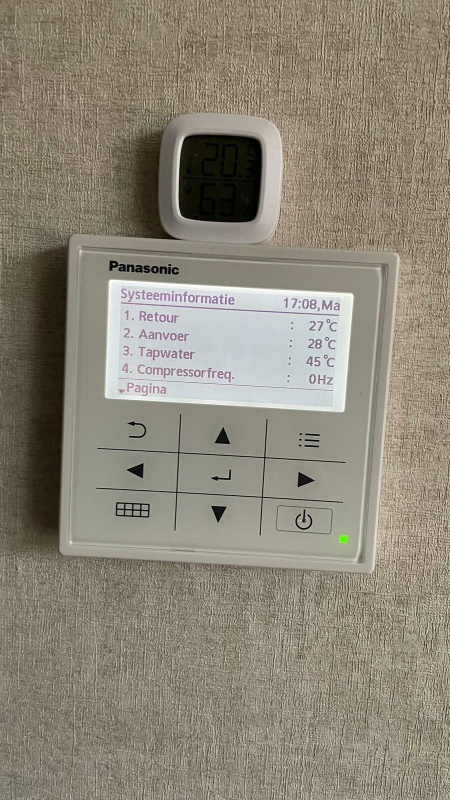

Mijn module van Panasonic loopt vast in onderstaand scherm. Hij blijft hangen in dit scherm en start dan ongeveer elke minuut opnieuw op.
Via mijn installateurs menu of gebruikers menu in de service cloud lukt het ook niet om m eruit te krijgen. Heeft iemand voor mij de tip?
Afbeeldingslocatie: https://tweakers.net/i/ugemXP9X_HTDEk7QAX3dkvHFs8c=/x800/filters:strip_icc():strip_exif()/f/image/e3Fev3CrIzvTP7WDCy2IhCnF.jpg?f=fotoalbum_large

Droplollie schreef op donderdag 12 oktober 2023 @ 19:26:
Wat bedoel je met module? Welk type Aquarea heb je? Is dit de eerste keer dat je hem aan zet? Waar heb je je warmtepomp gekocht? Wie heeft hem geïnstalleerd? Heb je de bedrading nagelopen?

FransvWoerkom schreef op donderdag 12 oktober 2023 @ 20:43:
Ik bedoel de bedieningsmodule. Inmiddels de stroom eraf gehaald en het probleem is verholpen. Het probleem begon toen ik in het installateurs menu 'fout herstellen' activeerde. Nou ja, probleem is dus verholpen.

Zeldzame Foutcode H67
Vanmorgen de Pana 7H sinds een paar maanden weer opgestart, in juni nog gekoeld, alles werkt en draait, de vloer wordt weer warmer en de Emos thermostaat kan -als het zo ver is- de wp uitschakelen...maar...
De controller toont naar verloop van tijd (zo'n 10minuten) foutcode H67 aan, toch wordt er verwarmd! echter de temperatuur in huis op de controller geeft 0° aan,lijkt mij niet niet in orde, maar is niet van belang want ik draai via stooklijn.
Een complete reset gedaan echter zonder resultaat.
Ik heb vorige week wel een originele Panasonic externe buitensensor aangesloten die nu 8°C aanwijst (en in het menu aangezet)
Vreemd dat de stooklijncorrectie functie niet meer aanwezig is, daarmee kon ik die met -5 tot +5 corrigeren.
Zoeken naar de H67 fout op beide Pana Fora leverde 2 hits op waarvan 1 onbeantwoord, dus zeer zeldzaam deze foutcode.

Even een update vanuit mijn kant. De warmtepomp is aangesloten en heeft zijn eerste uurtjes erop zitten! Het is de 7kW versie en ik ben van plan hiermee mijn huis uit '88 te gaan verwarmen met enkel radiatoren. Ik heb al een airco systeem en warmtepompboiler waarmee ik het gasverbruik al tot 0 terug gebracht had. We zijn sinds 2 weken ook volledig van het gasnet afgesloten! Door de komst van een kleine willen we nu ook boven alle ruimtes kunnen verwarmen, en de keuken mag wat behaaglijker worden, vandaar de toevoeging van deze warmtepomp.
Afbeeldingslocatie: https://tweakers.net/i/zy-E9odBnGxFsGBcHJDTKIwEoCw=/800x/filters:strip_icc():strip_exif()/f/image/0eBcCKhFm0KeCBjJviefDKLk.jpg?f=fotoalbum_large
Ik heb nu eigenlijk pas 1 dag goed kunnen draaien dankzij het koudere weer. En nu dus vooral nog bezig met het stabiel laten regelen van de warmtepomp. Hiervoor heb ik in eerste instantie een aantal radiatoren vergroot en alles waterzijdig ingeregeld. Dat laatste was wel nodig, nagenoeg elke radiator stond op vol open, en nu realiseer ik een uitkoeling van 4-5 graden met een aanvoer van 35gr. Dit heb gerealiseerd door alle radiatorkranen te vervangen door instelbare. Met een appje van Heimeier kun je op basis van temperaturen en verwachte dP snel het juiste instelcijfer bepalen. Ik zit nu op 35 gr aanvoer, lager dan ik had verwacht, om het vermogen te beperken, de kamers warmen anders te snel op merk ik. Ik had niet verwacht dat een radiator op 35 graden nog relatief veel warmte kon afgeven. Nu is het ook pas een paar dagen koud dus er zit nog wel wat warmte in de thermische massa verwacht ik.
Ook heb ik ondertussen de Tado thermostaat aangesloten middels een Extension Kit op CN2 / Room Thermo 1 met dank aan Tado voor het schrijven van instructies specifiek voor deze warmtepomp (linkje).Handig is dat je in de app per kamer kunt aangeven of deze sturend of volgend moet zijn. Zo kun je 1 (kamer)thermostaat de warmtepomp laten laten aansturen, en de rest doet dan dienst als "domme" thermostaat. Ik merk wel dat de Tado regeling zelf nog wat verfijnd kan worden, hij lijkt vaak te schakelen, maar na 1 dag testen is het nog wat te vroeg om conclusies te trekken.
Afbeeldingslocatie: https://tweakers.net/i/ugPLUteC5Yc68k-3_GSp2fS8Vcc=/800x/filters:strip_exif()/f/image/TGAXrTO6EYbV19sDV3g4itBx.png?f=fotoalbum_large
Komende tijd wordt het dus tweaken! ;) En nog bedankt voor alle tips hier, dat heeft enorm geholpen.

Norwayr schreef op maandag 16 oktober 2023 @ 10:20:
Netjes!
De tado sluit ook je groepen en of radiatoren?
Ook meerdere als maater in te stellen?
Wat betreft je vraag;
Is je hysterese in te stellen? Hij lijkt nu wat te scherp (klein) te staan. Vaak is 0.3 mooi.
Heat Geek Getraind | WP Pana 5H - Solar 6m2 PVT icm 300liter - PV 8970WP: 27stuks - Home Assistant - Thuisbatterij advies |

  • nikon.
  • Registratie: September 2014
  • Laatst online: 28-05 09:50
Vraagje voor de kenners.
M'n Panasonic warmtepomp draait sinds gister weer.
Netjes op aanvoer temperatuur van 35 graden. So far so good.
Maar na een tijdje zie ik dat de compressor stopt (naar 0Hz) terwijl de gevraagde temperatuur 21 graden nog niet is bereikt. Dan na een half uur - uur gaat hij weer draaien op 35 graden aanvoertemp en compressor op 20 Hz.
Waarom verwarmt / draait hij niet continue tot hij de doeltemperatuur (21 graden in dit geval) heeft bereikt?
Plaatje:
Afbeeldingslocatie: https://tweakers.net/i/YeQR0nRHks7LNDOQtgwKOSAVAi8=/x800/filters:strip_icc():strip_exif()/f/image/DpCUc9rt1pXVSAcbVj6FC8FR.jpg?f=fotoalbum_large
  • ErikVers
  • Registratie: April 2020
  • Laatst online: 01-10 22:58
ErikVers
e-Duurzaam
mattijs86 schreef op maandag 16 oktober 2023 @ 18:18:
Dan schakelt zo’n thermostaat of schakelaar de WP uit en pakt hij hem niet meer op. Of zie ik dat verkeerd?
Klopt was flauw bedoelt, een thermostaat als bijvoorbeeld de emos is niks anders dan een 230V schakelaar behalve dat hij via een klokprogramma en de temperatuur schakelt. Een schakelaar moet je zelf bedienen en dat is natuurlijk niet handig als je er niet bent en of niet teveel mee bezig wil zijn.
  • ErikVers
ErikVers
e-Duurzaam
nikon. schreef op maandag 16 oktober 2023 @ 18:27:
Plaatje:
Grafiekje erbij zou helpen met aanvoer en retour en waterdebiet (flow).
Ga er even vanuit dat je radiatoren hebt ivm de 35gr. En hij zal afslaan omdat hij zijn warmte niet kwijt kan. Oftewel afgifte vergroten (meer slang en of meer radiatoren en iig dan veel heatfans) of je doel temperatuur van je water een graad of twee-drie omhoog zetten.
  • nikon.
ErikVers schreef op maandag 16 oktober 2023 @ 19:00:
Volgens de installateur waar ik net contact mee had stond de aanvoer temperatuur te laag bij een bepaalde buiten temperatuur. Dus zodra het smiddsags warmer wordt vind de WP 28 graden ook goed genoeg (stooklijn). Die heeft hij nu een paar graden omhoog gezet om te kijken of de WP nu wel continue blijft draaien.
waar kan ik de grafiekjes inzien in het menu?

  • FransvWoerkom
  • Registratie: Maart 2018
  • Laatst online: 30-09 14:35
nikon. schreef op maandag 16 oktober 2023 @ 19:28:
Onder Installateursinstellingen>Bedrijfsinstellingen>Verwarmen>Watertemperatuur verwarmen>Stooklijn verw.
Zie Operating Instructions Menu 6.1
Het verschil tussen aan- en afvoertemperatuur is wel erg klein. Hij kan kennelijk zijn warmte slecht kwijt. Het lijkt me geen goed idee om dan maar de aanvoertemperatuur te verhogen. Dan wordt straks je vloer te heet om er over te lopen. Je moet waarschijnlijk bij de huidige buitentemperatuur accepteren dat de warmtepomp niet altijd loopt. Mijn aanvoertemperatuur voor de vloer is nu 24° en voor de convectoren 32°.
[ Voor 25% gewijzigd door FransvWoerkom op 16-10-2023 21:15 ]
