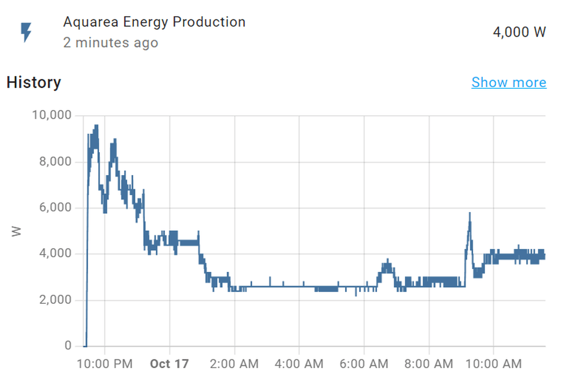

Willen jullie meedenken? Onze 12kW tcap is nu een paar weken operationeel. Wekelijks om 14u heb ik geprogrammeerd dat het 300l vat naar 55 graden mag, sanitairrun op dinsdagen. Hij mag hier 2u over doen.
Ik zie dat hij dat snel kan.. maar ook dat de cv temperatuur (leiding) tot 20u op maximaal wordt gehouden (aanvoer van 74).
Dat zie ik ook terug op de P1 meter aan Home Assistant, continue kleine piekjes op de 3 fase in dit tijdsblok. Totaal 13kW. Iemand een idee waarom?
Afbeeldingslocatie: https://tweakers.net/i/4qLl7OkooY1sMr3kPaFpQu0YoTs=/800x/filters:strip_icc():strip_exif()/f/image/VG98a5uyLGnERxHzJuthQ5YX.jpg?f=fotoalbum_large

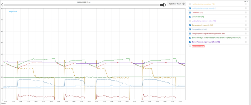

Zijn er ook "handleidingen" om de pana grafieken te lezen; ter bepaling of hij "goed" afgesteld is? Het wordt mijn eerste winter, en ik wil graag zo goed mogelijk begrijpen of ik de stooklijn en instellingen wel of niet moet aanpassen. Mijn basisgedachte is "als de temperatuur in huis comfortabel blijft en er zijn niet teveel start-stops zal het wel goed zijn". Maar het zou prettig zijn als je op basis van grafiek kan zeggen "beter delta T 1 graad hoger" of "beter stooklijn steiler / eerder / later beginnen" etc. Op basis van mijn eerste 2 verwarmnachten denk ik dat het er redelijk tot prima uitziet; maar wellicht kunnen ervaringsdeskundigen op basis van onderstaand iets "vinden"?
Room sensor: internal thermostaat
pump flow op dT
Heating: compensation curve (TA 22 tot 38 graden bij Tb 13 tot -9, huis 2018 weinig energieverlies)
dT heating on = 5 graden
Alleen cv, geen boilervat (wpb).
De start van de compresser is op ca 40-50 Hz, daarna mooi terugmodulerend naar ca 35-30-21. Wel zie ik vanochtend 1 rare spike na het afschakelen.
(de spikes voor 15 oktober kwamen denk ik doordat ik toen nog room sensor "Water temperature" had staan, dan gaat ie te snel ff aanslaan leek het op).

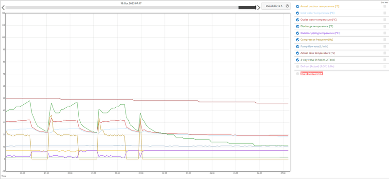

De WP draait hier inmiddels een paar dagen met runs van meerdere uren waarna de Emos hem uit laat gaan.
Nog wat aan het bijstellen met de stooklijn die als minimum een aanvoertemp van 35 heeft op moment, maar hij lijkt prima de minimum vermogen kwijt te kunnen dus ik denk eraan om de temp te verlagen naar 32 bij de huidige buitentemperaturen. (Alleen radiatoren hier).
Flow ook prima met ca. 20l/min.
Alleen vanochtend ging de compressor uit (maar niet de waterpomp) en ik snap niet helemaal waarom. Zou iemand het weten?
Ik denk niet dat het de Emos thermostaat is die hem uit liet gaan (aangesloten op CN2), want de waterpomp bleef draaien.
Misschien veroorzaakt door de buitentemperatuur die de stooklijn omlaag liet gaan? Maar de data in de cloud is niet granulair genoeg om dat echt goed te kunnen zien denk ik.
Op dat moment ging de doeltemperatuur omlaag van 38 naar 37 en dan 35 en de huidige aanvoertemp was 39.

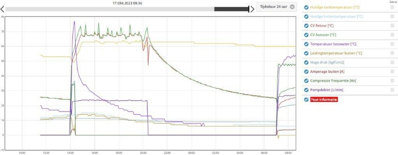

BiLLY_daKid schreef op dinsdag 17 oktober 2023 @ 08:56:
Eerst maar eens je grafieken goed. Je kunt maximaal 10 variabelen laten zien. Verstandig is de onzin- en oninteressante variabelen weg te halen. Hier dus looswater, amperage en druk. Die hebben alleen met de compressor te maken en niet met de tank. Nu kun je bijvoorbeeld het verwarmingsvermogen van de tank en het al dan niet aanstaan van backup- en tankheater laten zien.
Wat ik hier zie is dat de temperatuur niet naar 55, maar naar 63° wordt gebracht. Kennelijk met een backup-heater of tankheater. Wat heb je eigenlijk voor warmtepomp? Een split? Een WH-ADC...? Heb je een tank met elektrisch element? Heb je dat ingeschakeld?

@FransvWoerkom Ok, ik begreep al niet waarom ik geen variabelen kon toevoegen (max 10 dus).
Het is een 12kW Tcap WH-SXC12H9EB (buiten WH-UX12HE8).
Wat ik kan lees is dat om 14u de sterilisatie status naar Aan ging. Dan gaat de Tankverwarming ook aan. Prima. Maar dan blijft de tank hangen op 63/64 graden.
De tank zit ook op zone 1, de drieweg schakeld naar de boiler. Boiler-verwarming wordt geschakeld vanaf de binnenunit.
Sterilisatie stond eerst op 60 graden en heb ik recent (vorige week) aangepast naar 65. Dit omdat wij toch altijd douchen op de maandag ivm BSO en daar buiten spelen en 65 een veiligere temperatuur is.
Kan het zijn dat die 65 te hoog is? Maar met een maximale run van 2 uur, zou die sterilisatie-run afgebroken moeten zijn?

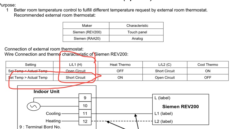

Beste mede Tweakers, ik heb sinds kort een 5kW Panasonic met een Heishamon bordje draaien. In huis hebben we Tado knoppen op de radiatoren en een vloerverwarming beneden. Ik heb Home assistant draaien en zet nu tekens de WP aan/uit als de Tado warmtevraag heeft in een ruimte. De WP staat dan ingesteld op de compensation curve instelling. Wat is de beste manier om de warmte toevoer te stoppen als de Tado alle radiatoren/vvw dicht heeft gezet? Ik schakel de WP nu gewoon aan/uit maar werkt de ingebouwde bevries beveiliging dan als de WP uit staat? Ik heb ook al geprobeerd de heat request shift op -5 te zetten, maar dit komt bij mij nu neer op een outlet target temp van 32 graden en op een gegeven moment bereikt hij dit natuurlijk en gaat hij warm water produceren om dit vervolgens lekker over de bypass weer terug te krijgen.
Ofwel, is er een betere manier in mijn geval om de warmte levering van de WP te stoppen totdat de Tado weer een warmte vraag aangeeft?
  • Freez
  • Laatst online: 04-11 12:13
Frixxion schreef op dinsdag 17 oktober 2023 @ 14:35:
Ik heb vergelijkbare constructie en na flink wat experimenteren heb ik een Shelly Relay als externe thermostaat aangesloten.
Via een climate thermostat in HA kan ik dan de Shelly schakelen om zo de warmtevraag te beheren.
Tot nu toe werkt dat best goed 8)

Freez schreef op dinsdag 17 oktober 2023 @ 14:52:
Goed idee! Dus je schakelt de CN4 dan neem ik aan? En de warmtepomp (Aquarea Main Power in HA) blijft dan gewoon altijd aan staan?

BiLLY_daKid schreef op dinsdag 17 oktober 2023 @ 13:48:
Waar heb je die 65° precies ingesteld? Dat hoort in het installateursmenu Sterilisatie, waar je ook dag en uur instelt. Daar kun je ook de sterilisatieduur instellen. Maximaal 1 uur, geen 2 uur. Het lijkt of je de gewone maximale tankwatertemperatuur hebt verhoogd naar 65°.
Zie de Service Manual blz 34, 35
https://www.climadirect.c...en/service-manual-120.pdf
Ik neem aan dat hetzelfde verhaal staat in de Operating Instructions die bijgeleverd werden.

Frixxion schreef op dinsdag 17 oktober 2023 @ 17:05:
Je sluit hem aan op de externe thermostaat aansluiting. Dan blijft de pana en eventueel je tapwater actief
Nou euhm, zorgen dat heishamon en de tado spullen in Home Assistant zitten en daar de Automation op bouwen zoals jij dat zou willen, toch? Of lees ik over de vraag heen?
edit: of wacht, ik las dit letterlijk: "z Ik heb Home assistant draaien en zet nu tekens de WP aan/uit ".
Zoals ik dat las, zet JIJ nog telkens de WP aan en uit. :?
Vond ik niet logisch, daarom snapte ik niet waarom je dan HA hebt.
Combi Tado en IFTT of zoals sjimmie zegt inderdaad automation in HA>
Als alle thermostaten boven verwarmingsvraag zitten> WP uit (of in geval van SWW ook via pana: zet op DHW)
Als één of meerdere thermostaten onder verwarmingsvraag zitten> WP aan (of in geval van SWW ook via pana: zet van DHW naar HEAT+DHW)
Succes

ErikVers schreef op dinsdag 17 oktober 2023 @ 19:05:
Welke aansluiting is de externe thermostaat? Is dat CN2? En welke twee contacten daarvan moet je met een relais kortsluiten dan, L en Heat neem ik aan dan?
Afbeeldingslocatie: https://tweakers.net/i/5E55KTcbj8pJu-BDtjk16DEy1Yc=/x800/filters:strip_icc():strip_exif()/f/image/F6NjgiHj5YyNn8Xx3T9HXRtP.jpg?f=fotoalbum_large
Afbeeldingslocatie: https://tweakers.net/i/8eXraf4htOjifwRZihxbnrjMx0k=/800x/filters:strip_icc():strip_exif()/f/image/5cbuocACOqYcr8VuSQ0NXO5K.jpg?f=fotoalbum_large
De oplossing hierboven genoemd is ook leuk, omschakelen naar DHW als er geen CV vraag is. Ik gebruik voorlopig de WP nog niet voor onze warm water voorziening.

  • Laatst online: 06-11 12:24
Iemand een helder idee wat dit voor gedrag mag betekenen. Is dit gewoon regulier pendelgedrag, omdat de afgifte te laag is bij deze aanvoer temperatuur?
Afbeeldingslocatie: https://tweakers.net/i/r5-bmMPfaKstvC-bed3df3Rj0VE=/800x/filters:strip_exif()/f/image/LDRwVh5BfB7SGxvEID8Hchvl.png?f=fotoalbum_large

ErikVers
e-Duurzaam
Frixxion schreef op dinsdag 17 oktober 2023 @ 23:49:
Correct de CN2. Op de printplaat staat de externe thermostaat vermeld. Let op, op L staat uiteraard 230V en schakel je met Heat 👍

wervisser schreef op woensdag 18 oktober 2023 @ 07:16:
Ja omhoog met je temp en je afgifte vergroten om weer te kunnen verlagen.
Run van minimaal een uur is wat mij betreft minimaal het streven. Persoonlijk ga ik voor een run van 8uur.
Je kan door nachtverlaging toe te passen
ook je run vergroten overdag tussen 10:00-23:00. Dit zonder direct je watertemp al te verhogen.
[ Voor 18% gewijzigd door ErikVers op 18-10-2023 08:07 ]

  • wervisser
ErikVers schreef op woensdag 18 oktober 2023 @ 08:01:
Afgifte vergroten gaat in principe niet, alles wat open kan staat open. Nachtverlaging is een optie, maar dat is dan voor een paar uurtjes, het is wel fijn als ik beneden kom het geen tochtgat is geworden.
Hij is nu ingesteld op water temperatuur met een compensatie van 35 - 30 graden met een delta van 5. Daar valt waarschijnlijk ook nog wel wat eer te behalen.

wervisser schreef op woensdag 18 oktober 2023 @ 08:12:
Enkel vloerverwarming? Normaal houd dat prima een nacht warmte vast, je kan ook in de avond nog ff wat verder “opladen”

ErikVers schreef op woensdag 18 oktober 2023 @ 08:15:
Mijn vloer bouwt geen opslag in een betonmassa. De vloer is opgebouwd met een 10mm isolatieplaat, 10mm compactplaat met hierin een 11.6mm buis en vervolgens een dunne vulmassa en daaroverheen direct dun PVC. Die vloer is binnen 30 minuten op temperatuur, maar in dezelfde tijd ook weer afgekoeld.
Heb ter test nu een vaste watertemperatuur ingesteld van 30 graden. Even kijken wat hij hiermee doet.

Na eigen installatie nu enkele maanden de Panasonic 9kw draaien en over het algemeen zeer tevreden met de prestaties.
Nu krijg ik heel soms een H62 foutmelding en werkte de warmtepomp daarna niet goed. Na een fabrieksreset (lapmiddel) werkte het weer goed maar na enkele dagen weer de H62 melding en slecht werkende machine (het wordt niet goed warm).
Nu wel de tijd kunnen vrijmaken om de daadwerkelijke oorzaak op te sporen en op te lossen. Allereerst systeem bijgevuld en de boel onlucht. Tijdens het ontluchten zag ik maar een flow van 7l/minuut. Omdat alles zeer ruim gedimensioneerd is en het verder een hele simpele installatie is, eerst naar de verdeler van de vloerverwarming gekekeken. Bleek dat de groepen veel teveel geknepen waren (weet niet meer precies waarom, ik denk omdat ik te fanatiek aan het balanceren was). Heb ze nu allemaal helemaal opengedraaid en lichtjes gebalanceerd en de flow tijdens het ontluchten schoot omhoog van 7l/minuut naar 28l/minuut.
Het is wel een beetje gek dat de melding dan maar af en toe kwam, de machine verder prima functioneerde en dat het na de reset tijdelijk opgelost was. Maar goed, het lijkt erop dat het nu pas echt goed draait. Vraag blijft bij mij:
- Is het zo dat de flow idealiter rond de 14l/minuut moet draaien of kan ik gewoon maximaal rond de 28l/minuut draaien? Gaat een beetje tegen mijn gevoel in om de groepen weer te gaan knijpen. Of moet ik het gaan terugbrengen via de settings?
Waarschijnlijk is de flow hoger bij het ontluchten maar ook tijdens het normaal draaien/verwarmen zag ik een vergelijkbare flow via de afstandsbediening bij systeeminformatie. Weet niet zeker of dit nou tijdelijk was tijdens het opwarmen. Brengt me gelijk naar een volgende vraag:
- Ik heb destijds een Heishamon gekocht en aangesloten met het idee er later wat mee te gaan doen. Nu lijkt het me een goed moment daar ik behoeft heb aan wat meer data. Probleem is dat ik er niet echt in thuis ben. Ik had eigenlijk gehoopt dat ik er als leek wat makkelijker wat kon uitlezen. Begrijp ik het goed dat er een MQTT broker moet draaien op bijvoorbeeld een rapsberry? Of is er een simpelere manier om een uitdraai te maken van historisch vebruik, flow etc?

mdi2022 schreef op woensdag 18 oktober 2023 @ 14:10:
Ik heb eerder een vergelijkbaar antwoord gegeven op iemand die een soortgelijke vraag stelde:
Indien je deze vragen stelt, en niet zelf de antwoorden kan vinden op dit forum, dan is Heishamon niets voor jou. Je moet veel zelf doen, en veel uitzoeken om alles werkend te krijgen.
Mijn advies: Koop een standaard internetmodule, koppel die aan je warmtepomp, en lees alles lekker uit in de kant en klare website / app van panasonic.
Je kunt een maximale flow instellen voor regulier bedrijf. Niet-regulier bedrijf is ontluchten en defrost, dan draait de pomp altijd op maximaal vermogen.

Zo voor vlak voor etenstijd nog even gauw wat informatie van de L-serie tussendoor:
Ik draai met de thermistor in de woonkamer, setpoint 20 graden.
De aanvoertemperatuur is hoger dan de gewenste temperatuur volgens de stooklijn. (groen versus paars)
Het minimum afgifte vermogen onder de huidige condities lijkt dan ook ca 2,7 kW te zijn bij een elektrisch verbruik van ca 540W. Afgiftevermogen volgens Panasonic, elektrisch vermogen extern gemeten (Homewizard kWh-meter)
Afbeeldingslocatie: https://tweakers.net/i/zK1fNZvkdMjPPyvbOzpjjpsLr6g=/800x/filters:strip_exif()/f/image/4EQVwBxxT4HcV4HFufLGj9UQ.png?f=fotoalbum_large

bartvl schreef op woensdag 18 oktober 2023 @ 17:21:
Het ziet er keurig uit. Opvallend inderdaad dat de Ta al snel boven het doel zit, waarop de compressor dan teruggaat naar de minimum frequentie. Dan zit er nog maar één ding op: compressor uit. De kamertemperatuur in de kamer blijft keurig 20°. Met Quiet Mode 2 of 3 zou de compressor trager opstarten en zullen de runs langer zijn. Maar die 2700W is bij de huidige temperatuur gewoon teveel voor je huis.

Vraag over de F-serie
Ik wil heb nu een oude thermostaat in de meterkast hangen waarmee ik de pana aan/uit zet.
Ik wil de theorie even doorgronden qua draden.
Klopt het dat als je de 2 thermostaat draden tegen elkaar aan houd, dat de pana dan aan gaat?
En zou de thermostaat door een shelly willen vervangen. Dat zou met een shelly1 relais moeten kunnen begreep ik?
