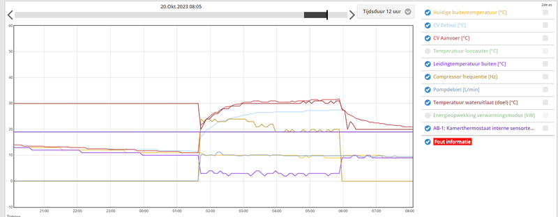

wervisser schreef op donderdag 19 oktober 2023 @ 07:25:
Gisteren heb ik de compensatie instelling aangepast naar een vaste aanvoertemperatuur. Mijn huidige instelling is als onderstaand.
Wat kan dan de reden zijn dat de WP niet aangaat :? Mijn ingestelde dT is 5 graden, maar zoals ik het zie heeft hij dit niet bereikt voordat hij uitgaat. Bij een discharge temperatuur rond de 47/48 graden schakelt hij uit en gaat rond de 23 graden terug aan. Dit doet hij echter om 01:30 niet en die kan ik even niet rijmen.
Toevoeging, ik heb zojuist de pomp snelheid aangepast van 0x58 naar 0xFE. Hierdoor wordt de WP uit- en weer ingeschakeld en nu draait hij weer. Het uit- en inschakelen zal de reden zijn dat hij weer draait, dus waarom hij niet is ingeschakeld vannacht weet ik (nog) niet.
Wat denk jij dat Discharge temp en Outdoor piping temp er mee te maken hebben? Waarom staat Thermo op off? Dat is de thermostaat.
  • wervisser
  • Laatst online: 06-11 12:24
FransvWoerkom schreef op donderdag 19 oktober 2023 @ 14:13:
Goede vraag, ik zocht enkel naar aanwijzingen in de grafiek waarom de WP niet aan is gegaan vannacht. Ik dacht dat Thermo eigenlijk enkel inhield of hij aan het verwarmen was of niet :s
Na het aanpassen van de flow pruttelt hij nu gewoon vrolijk en zonder uitschakelen door. Ik hou hem wel in de gaten, misschien dat het een glitch is geweest.

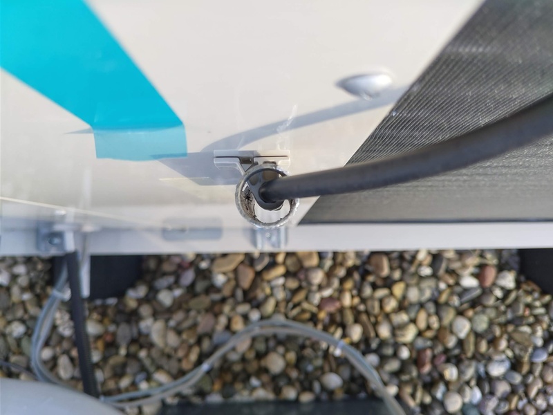

Een andere vraag over de buitentemperatuursensor, ik neem aan dat die in dat zwarte slangetje zit dat van bovenaf tegen de warmtewisselaar aan zit.
Is deze op een of andere manier naar beneden te verplaatsen of is het beter een extra sensor te kopen?
De 7J staat hier op een plat dak in de zon dus ik denk dat die temperatuursensor verplaatst moet worden..
  • Beekforel
Beekforel
Is eigenlijk geen vis
Beekforel schreef op woensdag 18 oktober 2023 @ 07:47:
Dank voor de vele reacties over de buitensensor.
Ik ga eerst proberen de sensor in een PVC buisje te doen. Als dat niet genoeg resultaat geeft ga ik kijken of ik een behuizing kan printen met de 3D printer.
Lukt dat ook niet dan ga ik voor de PAW-A2W-TSOD losse buitensensor die op CN5 aangesloten wordt. Maar daar heb ik dan alsnog een uitdaging om een goed plekje te vinden... (de WP staat in een hoek op ZW, gericht op W....).
@ASW1 ik vroeg hetzelfde, zie hierboven (en posts er omheen voor meer tips).
  • bartvl
  • Laatst online: 19:54
bartvl
Vlieg! Kan ik niet. Te laat...
ASW1 schreef op donderdag 19 oktober 2023 @ 21:56:
Gevonden, achter 'pump maximum speed' zit nog een submenuutje verstopt.
Doet me wel afvragen wat 'pump down' dan is, om de boel leeg te maken wellicht.
Pump down is denk ik het afpompen van het koudemiddel (naar de compressor?).

  • ASW1
  • Laatst online: 20:58
ErikKo schreef op woensdag 18 oktober 2023 @ 07:53:
@Beekforel De standaard buitensensor hangt bij mij ook vol in de zon. We hebben de losse buitensensor aan de onderkant van de WP gehangen met tie wraps. Werkt perfect.
Heb jij de bestaande sensor weten te verplaatsen of heb je een extra buitensensor aangeschaft?
Ik zie alleen die paw-a2w-tsod die best prijzig is voor een simpele sensor (denk ik) maar op de foto's zie ik een rare plastic omkasting die ik niet begrijp en de sensor zelf zie ik niet.
https://www.rjtec-shop.eu/de/paw-a2w-tsod.html
  • blb4
  • Laatst online: 21:03
ASW1 schreef op donderdag 19 oktober 2023 @ 22:23:
mogelijk heb je hier iets aan:
pleio65 in "Panasonic monoblock warmtepompen topic deel 1"
en
FransvWoerkom in "Panasonic monoblock warmtepompen topic deel 1"
  • Thorsd
  • Registratie: Oktober 2022
  • Laatst online: 19:04
Mee eens, de plastic behuizing is best wel degelijk, de sensor zelf zit er in. Maar wat zijn je alternatieven, de sensor zelf kan je nergens in kleine aantallen kopen. Verder kan je zelf wat maken, of je kan proberen de andere sensor te verplaatsen.
Overigens heeft de buffertanksensor (niet de SWW tank) dezelfde karakteristiek dacht ik, misschien dat die iets goedkoper is.
  • blb4
Thorsd schreef op vrijdag 20 oktober 2023 @ 00:29:
Ik zat ook te denken dat 't verplaatsen van de bestaande sensor ook een optie kan zijn, geen idee of dat een beetje te doen is.
Ik kwam die buitensensor op een duitse site trouwens voor zo'n € 33 tegen, geen idee of die zaak een beetje betrouwbaar is.
  • ErikKo
ErikKo
Rippie
Extra buitensensor aangeschaft. Inderdaad de officiële van Panasonic die je noemt.

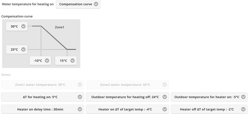

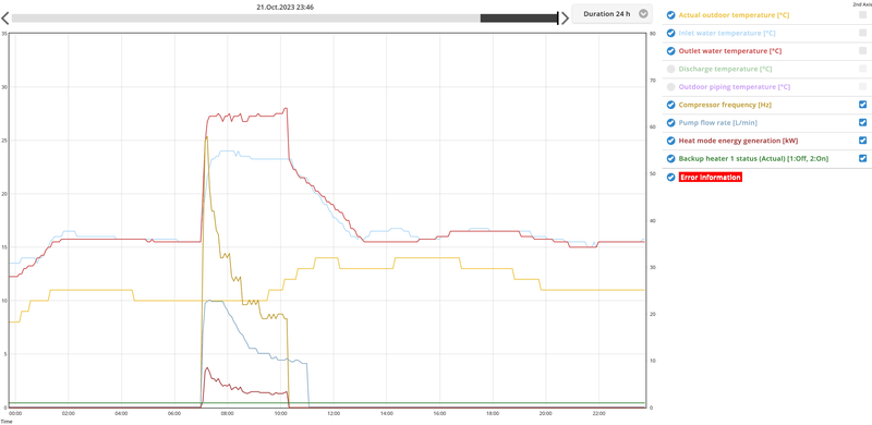

  • John lamers
  • Registratie: December 2022
  • Laatst online: 07-03-2025
heeft iemand een idee waarom in onderstaande situatie bij een 7J de backup heater aangaat?
Afbeeldingslocatie: https://tweakers.net/i/KfjezBM9Wqc674OsMifSxWqhvQI=/800x/filters:strip_icc():strip_exif()/f/image/aXqu9mxbw8ioIM7MiE4xMyS8.jpg?f=fotoalbum_large
ik verwacht dat het ligt aan de deltaT van 7.5.
op het moment dat de heater aan gaat is het opgewekte vermogen 6.8kw.
Als de heater bij springt is het opgewekte vermogen 7.8 - 8kW
Outlet T is gelijk aan Outlet target 26 graden.
Afbeeldingslocatie: https://tweakers.net/i/AqtF7pGzs4YoIutxOSrR7KLNZlk=/800x/filters:strip_icc():strip_exif()/f/image/WnUSCAXrpyXhLk1D9lQIR3VQ.jpg?f=fotoalbum_large
Ik had zelf verwacht dat de instelling Heater om deltaT target temp hier wat mee te maken heeft, aanpassen van deze instelling veranderde niets aan het gedrag.
Verder zou ik verwachten dat de heater op zijn vroegst aan zou gaan 60min na dat de compressor aan gaat, echter de grafiek laat zien dat hij na ongeveer 20min al aan gaat.
iemand een idee wat ik kan doen om de backup heater niet meer aan te laten springen?
  • ASW1
blb4 schreef op vrijdag 20 oktober 2023 @ 01:08:
Goed gevonden, maar ze lijken niet over de grens te versturen.
Afgezien van of het überhaupt te doen is bedenk ik me dat deze sensor wellicht ook gebruikt wordt om de boel te monitoren bij defrosts. Als dat zo zou zijn dan is verplaatsen sowieso geen optie.

  • dof
  • Laatst online: 14:49
dof
ASW1 schreef op vrijdag 20 oktober 2023 @ 07:40:
Nee, de defrost wordt volgens mij gestart door de EVA sensor (Evaporator Outlet temperature Sensor). Deze zit intern bij de wisselaar en als die ineens onder nul C gaat (door aanvriezen van wisselaar), start het hele defrost proces. Kijk even naar de grafiekjes hier.

John lamers schreef op vrijdag 20 oktober 2023 @ 07:35:
Dat is altijd ff schrikken hé 😋🙈
Ik vermoed dat je retour onder de 20 blijft voor meer dan 20 min na een opstart. Dit kun je voorkomen door je target laag een graad of 1-2 te verhogen dan trekt hij je retour ook sneller mee omhoog.
Laat je weten of dat het was?
Nb
Heeft niets met je deltaT te maken.
Heat Geek Getraind | WP Pana 5H - Solar 6m2 PVT icm 300liter - PV 8970WP: 27stuks - Home Assistant - Thuisbatterij advies |

  • John lamers
ErikVers schreef op vrijdag 20 oktober 2023 @ 15:50:
Nb
Erik, wat bedoel je precies met target laag?
Bedoel je de stooklijn bij de lage temperatuur?
[ Voor 4% gewijzigd door John lamers op 20-10-2023 18:34 ]
  • Appelpie3000
  • Laatst online: 20:51
Ik meld me hier ook maar eens :) . Sinds kort draait hier ook een panasonic warmtepomp, de 5kW J versie, aangekocht via de welbekende tweaker @Carboy54 ;). Begane grond vloer is droogbouw vloerverwarming van zo'n 45m2 (helaas dus niet zoveel warmtebuffer). Badkamer is ook vloerverwarming, maar dan met een zandcement dekvloer en verder een radiator in de studeerkamer en eentje in de bijkeuken.
Draai op WAR met Ta van 30 graden bij 10 graden en 35 bij -5 en de interne thermostaat van de controller. Ben benieuwd of ik het daar een beetje aangenaam in thuis mee kan krijgen. Vooral de autoshift functie van de interne thermostaat lijkt me een mooie feature.
Ik keek vandaag de grafieken van vannacht terug en daar zag ik wat interessants. Bij het opstarten van de warmtepomp ging deze de doeltemperatuur naar beneden bijstellen. Het duurde dus ook mooi lang voordat de Ta op temperatuur was. Vanmiddag gebeurde dat echter niet. Iemand een idee hoe dat werkt? Is dat nu de autoshift functie in werking?
Afbeeldingslocatie: https://tweakers.net/i/ftwuKv5ibtmoyErxRnEx9vKkmLk=/800x/filters:strip_exif()/f/image/NlDubKMywjrBJeextNYsSkyI.png?f=fotoalbum_large

  • ErikVers
  • Registratie: April 2020
  • Laatst online: 11-11 22:05
ErikVers
e-Duurzaam
John lamers schreef op vrijdag 20 oktober 2023 @ 18:19:
Correct, excuus voor het vak jargon icm heishamon topic namen.
  • ErikVers
ErikVers
e-Duurzaam
Appelpie3000 schreef op vrijdag 20 oktober 2023 @ 18:20:
Klopt, is alleen met zoveel parameters omgeven dat nooit helemaal te voorspellen is wanneer die wat gaat doen.
Nb
Vannacht al een heel stuk beter, maar nog niet helemaal zonder.
Afbeeldingslocatie: https://tweakers.net/i/38SZPqSmBIRMqlVrad0u5Fk3ffI=/800x/filters:strip_icc():strip_exif()/f/image/bV6I3o9dXVlZPsQvwc1N4NXy.jpg?f=fotoalbum_large
Nog maar 10 min backup heater.

FransvWoerkom schreef op zaterdag 21 oktober 2023 @ 01:35:
Hij draait heel keurig op een Ta van 30°. Volgens jouw stooklijn zou hij bij 7° buiten een Ta van 28° moeten hebben en bij 6° buiten een Ta van 28,5°. Weet je zeker dat hij op WAR draait en niet op 30° Direct?
Dat is een goeie vraag.
Zo had ik er nog niet naar gekeken.
Ja ik weet zeker dat hij op WAR draait.
Voor vandaag de stooklijn iets vlakker gemaakt.
Afbeeldingslocatie: https://tweakers.net/i/ZY1RtBV1B-_omx3ovOBfKG1Yb50=/800x/filters:strip_exif()/f/image/64238IveRiZzKZYLKuY9kBxG.png?f=fotoalbum_large
Vandaag echter warmer weer en in de middag zon op de ruiten dus maar 1 run kunnen zien
Afbeeldingslocatie: https://tweakers.net/i/N3cGkk8whAidKDxrtuPDfTjDhW8=/800x/filters:strip_exif()/f/image/DVBKRzUmyfmeFP7JmhFtWStt.png?f=fotoalbum_large
En ook vandaag bij een oplopende buitentemperatuur geen dalende watertemperatuur.

nokiaan958GB schreef op zaterdag 21 oktober 2023 @ 23:49:
Domme vraag: maar welke interface is dit?

Ethirty schreef op zondag 22 oktober 2023 @ 12:10:
Panasonic Service Cloud met de CZ-TAW1

Afbeeldingslocatie: https://tweakers.net/i/DClOY2KFRwGKVLlVvsq9jcKHDuE=/800x/filters:strip_exif()/f/image/D6Rc8l8IEAA6eqSoHEIIjXWO.png?f=fotoalbum_largeAfbeeldingslocatie: https://tweakers.net/i/-b5VRhHYVWKicbuPXqBtsAFnWVk=/800x/filters:strip_exif()/f/image/Ws2NNUz19TuQIX9Q549I23K8.png?f=fotoalbum_large
Ook nog een PVC buisje met alutape om de buitentemperatuursensor geknutseld in afwachting van een extra sensor die ik in de schaduw kan hangen.
Ideaal is het niet maar beter dan niets.Afbeeldingslocatie: https://tweakers.net/i/bplzMZpvHkE_NmHyJlFCF0XGnt0=/800x/filters:strip_icc():strip_exif()/f/image/VcXjL5r4VMEO2XiFupOSWynb.jpg?f=fotoalbum_largeAfbeeldingslocatie: https://tweakers.net/i/X6-b-AzypU3G7qVs_uhQHyzaJEY=/x800/filters:strip_icc():strip_exif()/f/image/ZsyJk4Oyy4YhmKjIf1XjCy1W.jpg?f=fotoalbum_large

De flow wordt automagisch gemoduleerd door panasonic, zie de paarse lijn in deze grafiek.
Rond de 20 l/m bij start en dan terugmodulerend naar 10 l/m lijkt op dit moment het gedrag.
Volgens mij kan ik alleen een maximum flowrate aangeven (om stromingsgeluid te beperken waarschijnlijk) maar ik zie zo gauw geen optie om de minimumflow te verhogen..
Afbeeldingslocatie: https://tweakers.net/i/9lD92nUfE7jez_vizBIrsxoGHeU=/800x/filters:strip_exif()/f/image/ivlOZqBiKEfos8yFp3XruEML.png?f=fotoalbum_large

[Afbeelding][Afbeelding]
Ideaal is het niet maar beter dan niets.[Afbeelding][Afbeelding]
