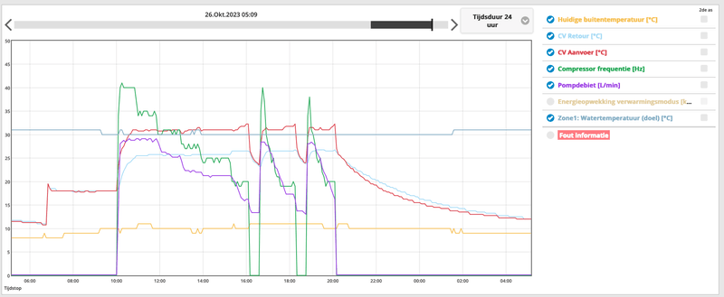

Ik heb nu een poosje een monoblock (9 KW) voor mijn woning van 220 m2 vloeroppervlak. Ik merk dat de monoblock best veel aan het pendelen is en verwacht dat dit beter kan. Ben benieuwd of jullie suggesties hebben.
Mijn situatie:
- Woning van 1904 bestaande uit twee delen. Flink nageïsoleerd. Voorste deel (ongeveer 80 m2) wordt verwarmd middels radiatoren (T22 en T33). Achterste deel (ook ongeveer 80 m2) wordt verwarmd middels vloerverwarming. Op deze vv zitten nog pompen. Idee daarvan was dat ik soms met wat hogere termperaturen moet werken ivm de radiatoren in het voorgedeelte. Zo kan de pomp in vloerverwarming nog wat bijmengen.
- In het huis voor ben ik nu bezig de radiatoren te voorzien van heatboosters. Op echt koude dagen krijg ik het daar niet altijd goed warm (dan stook ik bij met houtkachel). Ik hoop dat de heatboosters daarin helpen. Ik heb nu 1 heatbooster geinstalleerd, er zijn nog 4 radiatoren te gaan. Valt me nu op dat de deltaT (getest bij 1 radiator) op de heatbooster niet veel verder komt dan 2,5 ongeveer.
- Het gedrag van de Panasonic ziet er als volgt uit:
Afbeeldingslocatie: https://tweakers.net/i/IU_YpjzaRxh-dT1J_PGWBpiG5ew=/800x/filters:strip_icc():strip_exif()/f/image/Lbf9eve6hOMQmudjAFqcYF2Y.jpg?f=fotoalbum_large
De stooklijn zoals ik die heb ingesteld:
Afbeeldingslocatie: https://tweakers.net/i/B5RD6tpVqdjpQJ3CpLrrXVgLEzM=/800x/filters:strip_icc():strip_exif()/f/image/XXd6OfHARR7VhGgT8HNCDYLj.jpg?f=fotoalbum_large
Ik heb in het achterhuis een bedienunit van Panasonic hangen met een thermostaat. Die thermostaat staat op 22 graden, dus dat is niet de reden dat de Panasonic telkens stopt met verwaremn. Viel me gisteren bijvoorbeeld ook op dat de Panasonic een paar uur helemaal niet aansloeg, terwijl temperatuur binnen ongeveer 18 graden was. Ik zag wel op de bedinunit dat het pijltje wees naar het zonnetje (dus dat er warmtevraag is), maar er kwam geen warme toevoer.
Hebben jullie enig idee waar dit aan kan liggen? En hoe ik dat pendelen kan verhelpen?

@Droplollie Als je de laagste temperatuur van de stooklijn wat hoger zet (bv 28), help dat voor beide:
1. Je afgifte wordt wat hoger dus de pendellus wordt wat langer, en die 22's en 33's doen anders ook bijna niets.
2. Als hij afslaat door pendelen (Ta te hoog), dan moet Tr eerst 3 graden zakken voordat hij weer aan gaat. Bij jou is dat dus nu ~18 graden.

Eens, die 23 graden is voor jou systeem (met radiatoren) echt veel te laag. Ik heb ‘m bij 15 graden buiten op 28 graden staan.

Dank. Ik heb het aangepast naar ook 28 graden bij 15 buiten. Eens kijken wat dat doet. Is dat niet negatief voor rendement? Of is eigenlijk dat pendelen vooral negatief?

Ja, de COP zal iets lager zijn, maar op het totaal is het effect niet zo groot. Het rendement is nu sowieso hoog, hier met een Ta van 28 nu een COP van ~7.5. De meeste kWh-tjes in een jaar gaan er doorheen als het koud is.

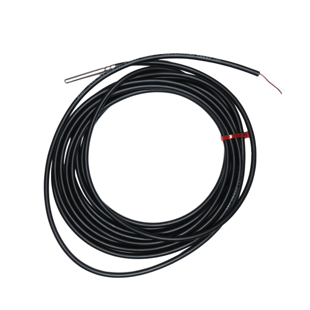

Ik zoek informatie betreffende de buffertank sensor (PAW-A2W-TSBU). Wat ik graag wil weten is de lengte van de kabel. Gek genoeg staat dit niet in de installatie handleiding (pagina 56). Evenmin op diverse websites die deze aanbieden, behalve 1 duitse webshop. Deze bericht een lengte van 1,6 meter. Aan de krappe kant voor mijn toepassing dus de vervolgvraag is of deze kabel is te verlengen, of worden de meetwaardes dan anders?
[ Voor 0% gewijzigd door Pasghetti op 25-10-2023 17:00 . Reden: Correctie pagina nummer handleiding ]
  • Thorsd
  • Registratie: Oktober 2022
  • Laatst online: 02-10 00:09
Pasghetti schreef op woensdag 25 oktober 2023 @ 16:55:
Ja, veel langer is deze niet. Maar je kunt hem gewoon verlengen, komt niet heel precies. Ik heb 0.5mm2 kabel gebruikt. Uit de service manual: (2 x min 0.3 mm2 ), double insulation layer (with insulation strength of minimum 30V), max 30m

@ThorsdHeb je een link naar de exacte specs? Ik kan de specs niet vinden in de handeiding die ik gelinkt heb in mijn post. De lengte die ik nodig heb is wel 20 meter.
  • Thorsd
Pasghetti schreef op woensdag 25 oktober 2023 @ 17:23:
Ja, ik heb het net toegevoegd aan mijn antwoord :)

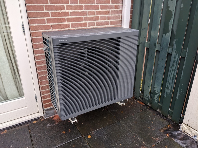

Vandaag de Panasonic K 7kw geleverd. Hij is momenteel hybride aangesloten. Volgend jaar gaat er fatsoenlijke vloerverwarming in op de begane grond en ga ik een paar radiatoren vervangen door een maat groter. Hopelijk daarna full electric.Afbeeldingslocatie: https://tweakers.net/i/P5AsflLyFEJC0ozcww5LeVVErlQ=/800x/filters:strip_icc():strip_exif()/f/image/DUSYO6zjPpG7CSM6TZYr0cnY.jpg?f=fotoalbum_large

@Thorsd In de service manual staat het niet vermeld. Wel bedankt voor het (juiste) antwoord. In deze staat exact wat je schrijft https://www.panasonicproc...loc%20R32%20Serie%20J.pdf (Pagina 55).
  • Thorsd
Pasghetti schreef op woensdag 25 oktober 2023 @ 17:30:
Op pag 71 staan ook de maximale lengtes (en dat is volgensmij dezelfde service manual waar ik naar linkte).
  • Appelpie3000
  • Laatst online: 22:22
FatalError schreef op woensdag 25 oktober 2023 @ 17:28:
Vandaag de Panasonic K 7kw geleverd. Hij is momenteel hybride aangesloten. Volgend jaar gaat er fatsoenlijke vloerverwarming in op de begane grond en ga ik een paar radiatoren vervangen door een maat groter. Hopelijk daarna full electric.[Afbeelding]
Netjes! Ziet er toch wel een stuk strakker uit dan de J serie :)
Lekker strak op de erfscheiding wel.

ASW1 schreef op woensdag 25 oktober 2023 @ 21:57:
Dat is op het balkon. De erfscheiding zit bijna twee meter verder.

Even een check vraag. Ik heb een buffervat van 300L van boilergarant voor mijn SWW. Nu heb ik een sensor van sinus, die lijkt op diegene uit de start post. Maar die past niet lekker en klopt daarnaast dus niet fijn. Plus vanwege de afwijking met 3900k niet echt lekker.
Nu zag ik laatst een post over de ebay variant; deze die compatible is voor: PAW-A2W-TSHC/TSOD/TSRT/TSBU.
De TSBU lijkt me overeen te komen met de CZ-TAW1 (Die is 75-90€). Echter ik kan moeilijk bestellen via ebay. Nu zag ik dezelfde tsbu via rjtec. Die is 25€. Heb ik die nodig? Of kan ik ook/beter uit met de goedkopere variant van rjtect zelf. Dat is deze á 15€:
TS4 Afbeeldingslocatie: https://www.rjtec-shop.eu/images/product_images/original_images/PAW-TS4/Boilerf%C3%BChler_221_0.png
Iemand die dit weet of dezelfde sensors hebben gebruikt?

Heb sinds een aantal weken hier de 12 kw tcap aan het pruttelen. Met dank aan @ErikVers voor de basisinstellingen.
Kleine situatieschets:
  • Totaal circa 367m2 waarvan ik circa 280 verwarmd wil hebben en de resterende 80 incidenteel.
  • 155 m2 vloerverwarming met 10 groepen open verdeler voor benedenverdieping
  • In de slaapkamers en badkamer boven de bestaande radiatoren. ( vooral t22)
  • Radiatoren moeten gewoon meedoen en waar nodig zet ik daar bij forse kou de airco's aan om mee te verwarmen.
de WP staat nu ingesteld op WAR + ruimtethermostaat en ik gebruik vooralsnog de controller hiervoor ( heb een paw-a2w wired liggen maar nog niet aangesloten) met stooklijn op 35/-5 28/15
Daarnaast op aanraden een klokprogramma ingesteld waarbij de pomp om 10:00 naar 21 graden ruimtetemperatuur moet en om 23:00 naar 19 graden. ( nachtverlaging)
WP is aangesloten met 32 meerlaags en gaat na 3 meter over naar 28mm staal direct de vv verdeler in en daarnaast middels t stukken op aanvoer en retour naar 22m staal en naar de verschillende verdelers vd radiators.
Ik heb even een screenshot van gisteren en je ziet dat de WP wel terugmoduleerd maar dan toch ineens een paar keer uitgaat en weer opnieuw begint na korte tijd. Tevens valt me op dat de aanvoertemperatuur structureel een graadje boven de doeltemperatuur blijft. Run 2 en 3 wel allemaal tussen de 1 en 1 1/5 uur.
Binnentemperatuur blijft overigens mooi gehandhaafd gedurende de tijd dat hij naar 21 graden mag.
Afbeeldingslocatie: https://tweakers.net/i/Ivtl6FgnIVXmiDYCHjjO7hBWxjc=/800x/filters:strip_exif()/f/image/DRg4odD4VB3LeCX9S6fNMgTi.png?f=fotoalbum_large
Hebben jullie op basis van bovenstaande situatieschets en screenshots wellicht nog wat tips/tricks om het beestje verder te tweaken of is dit gezien de huidige buitentemperatuur gewoon een nette werking te noemen?

imdos schreef op donderdag 26 oktober 2023 @ 11:55:
TS4 [Afbeelding]
Volgensmij zijn alle sensoren zijn hetzelfde, behalve de boilervatsensor (SWW). Voor een buffervat heb je de TSBU nodig (dus niet de goedkope van rj, die voor het SWW vat).

Daffy1982 schreef op donderdag 26 oktober 2023 @ 12:02:
de warmtepomp staat nu ingesteld op WAR + ruimtethermostaat en ik gebruik vooralsnog de controller hiervoor ( heb een paw-a2w wired liggen maar nog niet aangesloten) met stooklijn op 35/-5 28/15
Pomp is aangesloten met 32 meerlaags en gaat na 3 meter over naar 28mm staal direct de vv verdeler in en daarnaast middels t stukken op aanvoer en retour naar 22m staal en naar de verschillende verdelers vd radiators.
Ik heb even een screenshot van gisteren en je ziet dat de pomp wel terugmoduleerd maar dan toch ineens een paar keer uitgaat en weer opnieuw begint na korte tijd. Tevens valt me op dat de aanvoertemperatuur structureel een graadje boven de doeltemperatuur blijft. Run 2 en 3 wel allemaal tussen de 1 en 1 1/5 uur.
CV Retour gaat telkens wat omhoog waardoor ook bij het minimale vermogen van de WP (want compressor is dan nog maar 19 of 20Hz) de CV aanvoer te ver boven de gewenste temperatuur gaat. En dan gaat ie dus ff uit.
Je zou wellicht nog wel wat kunnen tweaken op flow of Ta enzo, maar uiteindelijk zal je dan toch gaan meemaken dat de kamertemperatuur omhoog gaat en de thermostaat alsnog "uit" zegt.

Thorsd schreef op donderdag 26 oktober 2023 @ 12:11:
Oke, uhh, nu ben ik goed in de war. Ik weet het even niet meer met buffervat versus boilervat. Maar ik ben vast niet de enige. Ik heb dus dit buffervat met hoge capaciteit wisselaar gekocht. En daarin wordt dus mijn warme water bewaard t.b.v. SWW/DWH (welke is het nou) :? 8)7, om te kunnen douchen en warm water te voeden aan de kranen/ Quooker 7L+ met ww inlaat.

Het is verwarrend dat die winkel het een buffervat noemt. Het is een boilervat/voorraadvat.

bartvl schreef op donderdag 26 oktober 2023 @ 12:27:
@imdos Precies, naamgeving is altijd het moeilijkst. In dat geval heb je een sensor voor het SWW boilervat nodig (15E bij RJ, en dus niet die voor een buffervat). Panasonic noemt het SWW boilervat "tank", en buffervat "buffer tank" (en een cv-ketel "boiler"). SWW (sanitair warm water) is hetzelfde als DHW (domestic hot water).
Als ik naar de eerste run kijk, observeer ik het volgende:
  • Compressor moduleert stapsgewijs terug naar 19~20Hz (=minimum)
  • Met de terugmodulerende compressor wordt er minder warmte geproduceerd
  • Aanvoer temperatuur blijft vrij vlak, ondanks dat er minder warmte wordt geproduceerd
  • Wanneer de compressor het minimum (19~20Hz) bereikt gaat de aanvoertemperatuur omhoog
  • De aanvoertemperatuur behaalt een temperatuur van 2 graden boven de doeltemperatuur
  • De compressor kan niet lager, en de aanvoertemperatuur is te hoog --> warmtepomp schakelt uit
TS4 [Afbeelding]
Het staat allemaal in de Service Manual. Die -TSBU/enz zijn elektrisch identiek. Alleen de behuizingen verschillen. De -TS1,2,4 zijn tanksensors die zijn elektrisch anders. De CZ-TAW1 is helemaal geen temperatuursensor maar de interface tussen wp en cloud.
Of je ze nodig hebt, hangt af van wat je met de warmtepomp wil.
Ik heb de iets kleinere 9Kw T-Cap draaien.
Je hebt nu de pompsnelheid op automatisch staan. Ik zou eens proberen de pompsnelheid op een vast flow af te stellen. Hiermee beginnen met 34.5L per minuut, want dat is het minimale wat deze T-Cap nodig is volgens de handleiding. Mijn ervaring is dat je hiermee wat meer rust in het systeem krijgt.
Als dat nog niet (voldoende) helpt kun je daarnaast ook nog de delta temp naar beneden zetten. Zo te zien aan deze grafiek heb je die nu op 5 graden staan. Bij mij werkt 3 graden heel goed, maar dat is afhankelijk van jou systeem natuurlijk.
  • fietsensloper
  • Laatst online: 21-11-2025
Je kunt ook nog proberen de watertemp wat naar beneden te zetten. Bijv op 25 graden water bij 15 buiten.
Maar: 1 voor 1 proberen en kijken wat het resultaat is.

Ziet er netjes uit. Naarmate de retourtemperatuur oploopt, kan hij minder vermogen kwijt en stopt hij. Je kunt het zien als je ook energieverbruik en opwekking in de grafiek zet.

De kabouters in de pana hebben zeker de handleiding niet gelezen. Anders zouden ze die flow wel op 34,5 zetten.
Als je radiatoren en vloerverwarming hebt, dan moet je om te beginnen de dT en flow aan de pana zelf overlaten. Met een verplichte flow van 35L/min streef je in feite naar een dT van 1,5° (3000W/(70x34,5)). Dat kan nooit met water dat uit de vloer terugkomt.

Mijn ervaring is dat juist door de dT lager te zetten hij wat eerder zakt naar een lagere freq. Dit helpt weer om langere runs te maken en geeft wat meer rust.
Ik neem aan dat je met die 3000w de minimale opwekking bedoelt, maar die is met zo'n 12Kw T-Cap een stuk hoger op dit moment. Ik weet natuurlijk niet of die hetzelfde doet als mijn 9Kw, maar de 9Kw T-Cap van mij wekt met de buitentemperaturen van afgelopen week steeds tussen de 5000w en 6000w op zijn laagste frequentie (19/20Hz)
Daarmee wordt het rekensommetje iets anders en kun je prima met een dT van 3 graden draaien met 34.5L/min
Het wordt dan 34.5L/min x 60min = 2070 x 3(dT) = 6200w.

Afbeeldingslocatie: https://tweakers.net/i/3hFwaPs1BXDkApQVEtlYqoJUp4A=/800x/filters:strip_exif()/f/image/ZzAvIXJlUYLniORB8nbqOwig.png?f=fotoalbum_large
Heb opwekking (1e as) en energieverbruik (op 2e as) er even bij gezet. Zit as we speak rond de 19/20hz te draaien en levert dan 6kw. Verbruik 912W op dit moment ( gemeten met homewizzard kwh meter)

Dit ziet er naar mijn idee netjes uit hoor!

Mooie situatie schets, die past bij je woning en installatie 😋👍
Wat betreft je vraag, ik denk dat het voor 12kw een hele mooie praktijk werking is met huidige temp buiten. En dat zonder buffer 😉
Je zou eens met een vaste flow kunnen werken alleen heeft dat ook weer nadelen. Zelf zou ik er niks meer aan doen en zeker niet te veel gaan tweaken met scripts (“been there done that”)
Wat je wel kan doen nog; regel met een warmtemeter je cv systeem waterzijdig in met een deltaT van 20% en breng hem iig zoveel als mogelijk de retour in balans door de te warme retouren iets te knijpen.
