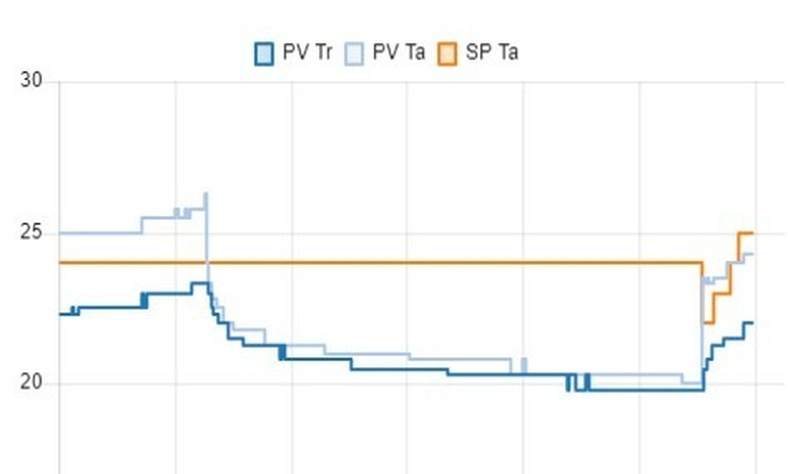

  • Daffy1982
  • Registratie: Februari 2019
  • Laatst online: 28-09 17:34
Tiesert schreef op donderdag 26 oktober 2023 @ 16:55:
Ik was aan het begin jaloers op de grafieken hier in de groep die in een strakke horizontale lijn de hele dag doorlopen. Een netjes pruttelende 5 of 7kW op minimum vermogen, waarbij de opgewekte warmte keurig overeenkomt met het warmteverlies van de woning. Dat gaat meestal niet lukken in het type huis waarvoor een 12kW Tcap aangeschaft wordt. ;) Maar dan wil ik per dag wel graag een paar langere runs van een paar uur elk. Met name omdat ie al snel drie kwartier per run kwijt is aan z'n opstartproces. Heb liever wat langer op minimumvermogen dan meerdere opstartprocessen.
Met behulp van al jullie tips en tricks even gekeken wat als eerste aan te passen. Ervoor gekozen om de delta T een graadje strakker te zetten. Stond op 6 graden en nu naar 5. Gelukkig waren de weersomstandigheden gisteren en eergisteren nagenoeg identiek dus mooie vergelijking kunnen maken. Hier de (enkele) run van gisteren:
Afbeeldingslocatie: https://tweakers.net/i/ugshkU-FSS1roff7OzOezJxrzvM=/800x/filters:strip_exif()/f/image/tumCbxrBxfEDHESHOzOel3fg.png?f=fotoalbum_large
t.o.v. eergisteren:
Afbeeldingslocatie: https://tweakers.net/i/gpip3-DCxMZKZsKktXHlAQvuvOA=/800x/filters:strip_exif()/f/image/NZrSzr33KVkktH9J1rjRgzgo.png?f=fotoalbum_large
Wat me met name opviel was hoeveel constanter de pompsnelheid ook bleef. Dat vonden mijn radiators dan ook wel weer fijner merkte ik. Die werden wat sneller en constanter warm. Merk wel dat daarin nog wat waterzijdig in te regelen valt dus dat wordt volgende stap zodra warmtebeeldcamera binnen is.
Pana 12 KW J serie TCAP, Auer Edel Eau 270L, 10250 WP solar Enphase

Misschien weet iemand dit. Zo zou het moeten werken en bij mij lijkt het daar ook op alhoewel ik me soms afvraag of hij niet iets te lang wacht, dan hebben die kabouters zich verslapen denk ik.
Bij @padoempats slaat hij af als de Tr volgens mij niet ver genoeg gestegen is, dan lijkt het mij dat de flow te laag is want hij kan zijn energie niet kwijt, dus probeer eens een hogere flow zodat Tr dichter naar Ta toe gaat.
Afbeeldingslocatie: https://tweakers.net/i/vIKca_4fCvvvdXhFy2n2GQyDZig=/800x/filters:strip_icc():strip_exif()/f/image/A7LtJARZtk7Smkc17J2f0vWz.jpg?f=fotoalbum_large
Waarom slaat mijn compressor niet aan? Ik moest hem handmatig opnieuw opstarten en intussen was het niet meer comfortabel.
Hij ging uit bij Tr 26 graden, dus als Ta zakt naar onder 23 moest hij toch aan? (buitentemp was 11 graden en vanaf 15 graden mag hij verwarmen) Ik heb hem gelaten en zelfs bij 21 graden ging hij niet aan:/
[ Voor 63% gewijzigd door Reiziger88 op 29-10-2023 01:08 ]

Reiziger88 schreef op zondag 29 oktober 2023 @ 01:04:
De vraag is waarom hij uit gaat bij de eerste run. De Ta loopt niet maar bij het afslaan verandert de buitentemperatuur (stooklijn) wel.
De buitentemperatuur wordt niet continue gemonitord, maar wordt ieder half uur gesampled ofzo, dus daar zit nog een tijdcomponent in. Ik vermoed dat de veranderende buitentemperatuur/stooklijn effect op de genoemde drie graden heeft
Verder lijkt er ook nog een microrun te zijn. Ik zie dat ook soms, maar kan er niet de vinger op leggen. Het lijkt of hij soms de pomp pas later omhoog gooit dan de compressor. Bij qm3 zie ik ze minder.
[ Voor 5% gewijzigd door Thorsd op 29-10-2023 09:05 ]

Thorsd schreef op zondag 29 oktober 2023 @ 09:00:
De buitentemperatuur wordt niet continue gemonitord, maar wordt ieder half uur gesampled ofzo, dus daar zit nog een tijdcomponent in. Ik vermoed dat de buitentemperatuur/stooklijn effect op de genoemde drie graden heeft
Jawel, op het moment dat hij uitging, ging de buitemtemp van 8 naar 9 graden volgens mij. Op 8 graden is volgens stooklijn doel 27 graden en op 9 graden 26 graden dacht ik. Op dat moment stond ta op 28 en is dus 2 graden verschil met doel ta -> daardoor ging hij uit. Uitgaan gaat wel elke keer vrij netjes conform verwachting, maar aan gaan gaat helemaal niet conform de verhalen in dit forum. Namelijk -3 van de laatst bekende tr. Nu inmiddels ook 21 graden ta in huis, terwijl laatst bekende tr 26 graden was, maar compressor weigert aan te gaan:(
  • Thorsd
  • Registratie: Oktober 2022
  • Laatst online: 02-10 00:09
Reiziger88 schreef op zondag 29 oktober 2023 @ 09:09:
Ja, ik zag het, mijn edit heeft je post gekruisd. Maar het vermoeden blijft gelijk, dat een veranderende buitentemperatuur ook effect heeft op wanneer hij weer aan gaat.
Als ik een vaste Ta instel, zie ik precies de 3 graden.

Wat ik vooralsnog weet uit dit topic is dat de WP uitslaat als de Ta meer dan 3 minuten 2 graden of meer boven de Tsetpoint. Qua aangaan heb ik altijd gedacht dat dit was zodra de Ta meer dan 3 graden onder de TSetpoint zit.
Momenteel draai ik met een lage temperatuur vanwege de nieuwe vloerverwarming welke nog niet vol aanmag. Gister had ik een stabiele run van 7 uur (20Hz, 46 l/min) toen deze uiteindelijk uitging omdat de Ta 2 graden boven de setpoint kwam.
Daarna is hij echter niet weer aangegaan, pas toen ik vanochtend zelf de setpoint verhoogde van 24 naar 25 graden sprong hij aan (let niet op de verlaging/verhoging van de setpoint, dat is de softstart logica van de node-red flow):
Afbeeldingslocatie: https://tweakers.net/i/1V0J6jdhyas-cAzGuaujCNCOd_A=/full-fit-in/4920x3264/filters:max_bytes(3145728):no_upscale():strip_icc():fill(white):strip_exif()/f/image/vZt8RPWT1O4M3CiwSLTP2OEn.jpg?f=user_large
Kan iemand verklaren waarom hij niet eerder aanspringt, terwijl de watertemperatuur 4 graden onder de setpoint zit.

ConQuestador schreef op maandag 30 oktober 2023 @ 09:04:
De WP gaat weer aan als de Tr (niet Ta) 3 graden lager geworden is als bij het punt van afslaan. In ieder geval, als de setpoint Ta hetzelfde blijft.
  • ConQuestador
  • Laatst online: 02-10 22:32
Thorsd schreef op maandag 30 oktober 2023 @ 10:00:
Tr was 23.25 bij afslaan, en was de laatste 4 uur voordat ik 'm zelf verhoogde 19,75
Dat is dus 23,5 lager, en toch ging ie niet aan.
Was het niet dat ie weer aangaat als Ta 3 graden onder de Tr ten tijde van uitgaan is?
Gasloos, Panasonic mono 7J; 11 x Jinko 420 Wp op ZZW + 12 x Jinko 420Wp NNO op Solis 8k; E-max lithium 45km/u scooter ; Douche wtw; waterontharder

Joris 407 schreef op maandag 30 oktober 2023 @ 12:04:
Hij gaat gewoon netjes aan bij watertemp -3 onder target. En target waarde is weersafhankelijk uiteraard, het zit al in de naam 😋
Daarnaast icm interne thermostaat kan ook de compensation curve zich er nog mee bemoeien.
Al met al beginnen we de pana kabouters steeds beter te begrijpen.
Tip stel nooit je Ta target low onder de 26 graden in.
Volgensmij is dat hetzelfde, de Tr is gelijk aan Ta als de WP uit is en de waterpomp in snuffelmode draait.
Als de sensoren wat afwijken, zou het een klein beetje uit kunnen uitmaken.

Thorsd schreef op maandag 30 oktober 2023 @ 13:37:
Tis nog iets complexer dan de discussie ta of tr;
Hij gaat weer aan als je Ta -3 onder je Tr komt ten tijde van het uitschakelen. Dus bijvoorbeeld;
Target: 26
Ta 28 gaat hij uit. Als op dat moment je Tr 25 was gaat hij pas onder Ta22 weer aan.
Correct if i am wrong maar dat is wat ik hier lees. En de tip stel hem niet lager in dan 26graden blijft uiteraard gelden.
Nb
Laat je niet verwarren door Thermostat, dat gebruiken ze te pas en te onpas in service manuel.
Bedoelen ze hier soort temperatuur bewaking mee en niet dat ding wat wij thermostaat (intern of extern) mee bedoelen.
14.1.2 Heating Operation
14.1.2.1 Thermostat Control
 Compressor is OFF when Water Outlet Temperature – Internal Water Setting Temperature > 2°C for
continuously 3 minutes.
 Compressor is ON after waiting for 3 minutes, if the Water Outlet Temperature – Water Inlet Temperature
(temperature at thermostat OFF is triggered) <-3°C.

ErikVers schreef op maandag 30 oktober 2023 @ 13:56:
Dus jij zegt dat je niet lager kan gaan dan een setpoint van 26 graden ?? (wat inhoudt dat het water dus op een gegeven moment met 28 graden de vloer in gaat voor hij uit gaat)

ConQuestador schreef op maandag 30 oktober 2023 @ 14:00:
Ja, maar ik val in herhaling 😋

Goed om te weten, vanwege de vvw merk ik nu dat hij in principe hele lange runs (>6 uur) kan draaien met een setpoint van 24 of 25 graden. Alleen duurt het ontzettend lang voor hij weer aan gaat waardoor het huis dus merkbaar afkoelt.
Kortom: zodra het kan ga ik zeker hoger zitten in aanvoer temperatuur.

Vanwege dit gedrag draai ik in voor-en naseizoen op de timer. Als de WP in snuffelmode gaat vanwege Ta bereikt, blijft de circulatiepomp lopen. Bij VV duurt het dan veel te lang voordat de WP weer uit zichzelf opstart. Als de timer de WP uitzet, stopt ook de circulatiepomp en daalt de temperatuur van de sensoren veel sneller, want ze worden niet warm gehouden door de VV.
Ik kan zo wél draaien met setpoint onder 25.

Ik draai met de interne thermostaat en (uiteraard) nachtverlaging dan werkt het voor mij prima. Inderdaad het stroomverbruik (een 20watt) voor de waterpomp overdag dicht bij het opstart moment moet je maar niet te veel naar kijken,
Reden dat ik hem niet uit gooi via de timer is dat ik nu niet eraan hoef te denken en het nooit te koud kan worden 24-7 en zelf vond ik ta iets hoger ook meer stralingswarmte voelbaar geven. Tja het kost iets COP maar merkte wel echt verschil tussen target 24-25 en nu 26graden.
De route die jij kiest heeft mij weleens 30kw extra op een dag gekost: TR bleef onder de 20graden en backup kwam erin terwijl daardoor de ta (setpoint 24) in overshoot ging, bleef de backupheater aan met gevolg uren draaien op 3kw.... omdat de tr onder de 20graden bleef hangen... 8)7 Ja het was -5 buiten vandaar dat die retour zo laag bleef maar toch je wilt dit niet en vandaar mijn advies: 24-7 aan icm nachtverlaging en setpoint niet lager dan 26 (voor sommigen zelfs nog wat hoger) Dit heeft dus nog niks met pendelen te maken maar vooral met het niet meer wakker worden en met het vastlopen in een backupheater loop. Tijdprogramma timer aan uit kan wel maar ook dan zou IK nooit onder de setpoint 26 meer gaan. Zeg niet dan dat ik hier niemand voor heb gewaarschuwd.

Het schema met de timer hanteer ik nu een jaar of 6 zonder problemen. Nu is elk huis anders maar als het -5 dreigt te worden is bij mij de timer allang weer uit.
