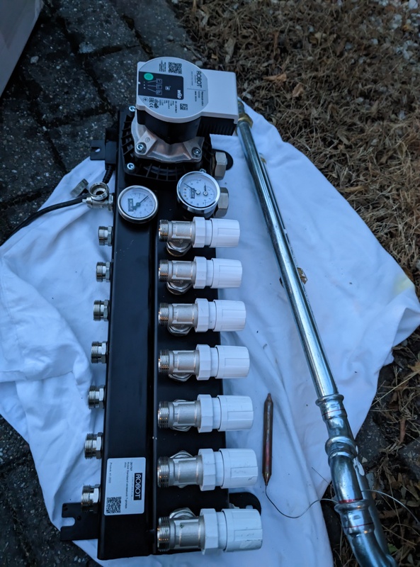

Goede tips; ik ga daar binnenkort mee aan de slag, als volgende stap. Dit zijn de vv-verdeler en de aanvoer staat daar tussen de 35 en 40 graden. Overige instellingen.
Afbeeldingslocatie: https://tweakers.net/i/luUxwpb78iw9w0AXh3XmWJqaXQs=/232x232/filters:strip_icc():strip_exif()/f/image/yysFozBwIuRW1CVWOsivb8fC.jpg?f=fotoalbum_tileAfbeeldingslocatie: https://tweakers.net/i/YXeTWy_8Su3iDOUstEA-Bejoymk=/232x232/filters:strip_icc():strip_exif()/f/image/MTqTaTFHFyVogvyh28hasroE.jpg?f=fotoalbum_tileAfbeeldingslocatie: https://tweakers.net/i/pj7jwrC26c375kL4YGrJ5vJiIkw=/232x232/filters:strip_icc():strip_exif()/f/image/5PhWiqrdFbbDA2CiS0LdGv4g.jpg?f=fotoalbum_tile
Afbeeldingslocatie: https://tweakers.net/i/fYsOhGF-RYaB5VewLYO9ut6IxRk=/232x232/filters:strip_icc():strip_exif()/f/image/LpUxePq5ku3VSFuPDsTHdl9l.jpg?f=fotoalbum_tile

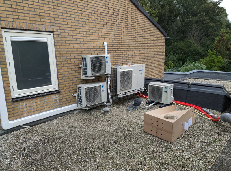

Even een grote update over de plaatsing. Het was eindelijk zo ver vorige week. Hieronder een kleine beschrijving.
Eerst heb ik de pomp op het dak laten zetten met een kraan. Daarna heb ik de airco's verplaatst en dat was best nog wat werk, want moest ze tot twee keer toe opschuiven (niet goed genoeg op de maten gelet).

Verder nog speciale dank voor @flippy die heeft geholpen met het lekdicht krijgen van de koppelingen naar mijn boilervat. En @Motorfret voor het huren van het gereedschap voor het werken met de buizen.
[ Voor 0% gewijzigd door imdos op 12-10-2023 15:56 . Reden: bedankjes vergeten ]

  • Brokencore
  • Laatst online: 21:59
Ziet er goed uit! Wat voor merk / type buizen en afsluitkranen heb jij gebruikt? Online besteld?
  • Motorfret
  • Laatst online: 13-10 02:42
@Brokencore
Dat zijn buis en koppelingen van Heima.

Even weer een major update van mijn kant.
  • Bleek toch S0-meters te zijn; dus weer terug aangesloten en na een reboot van de heaishamon werden die keurig herkend.
  • Isolatie uitgevoerd
  • De subsidie was binnen 2 weken akkoord bevonden en betaald.
  • radiatoren boven geplaatst (oude vervangen voor T33) en aangesloten
Nu 3 lagen verschillende lagen isolatie; de 1e (rood) is die van heima24. die is 5mm dik. Daaroverheen buisisolatie van 13 of 19mm. Gewoon de standaard van de bouwmarkt. Weet ik niet meer precies. Daaroverheen de armacell XG 19mm met plakrand. Die dicht gemaakt met het genoemde d-tape wat verkrijgbaar is bij o.a. Hornbach.
En wat plaatjes, anders is het niet gebeurd.

Kosten;
Na alle kosten bij elkaar te hebben opgeteld en de subsidie terug gehad te hebben, heb ik een totale kostenpost van 2500€. Dat is met alle materialen en facturen. Dit komt door de extra groene subsidie vanuit mijn werkgever. Daarbij heb ik zelf best wat werk verricht.
Todo:
Ik ben nu nog aan het finetunen met de instellingen, het waterzijdig inregelen van de radiatoren en de nodered control van edterbak.
Ik heb namelijk maar maximaal een dT van 2graden.
Issue:
MIjn werkkamer blijft net iets te koud. De slaapkamers worden warm genoeg om comfortabel te slapen/huiswerk te maken of er even te zijn. Zelfs in de afgelopen koude dagen.
