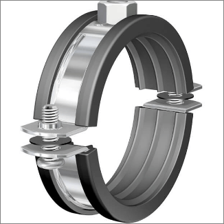

Met deze geïsoleerde beugels, deze is van Flamco. Afbeeldingslocatie: https://tweakers.net/i/PPo-jii-z9l3Sn7Vh4VguRsggI4=/full-fit-in/4000x4000/filters:no_upscale():fill(white):gifsicle():strip_exif()/f/image/jZHYcn4YF0J5tKwiQP36THRM.gif?f=user_large

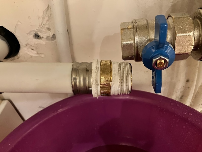

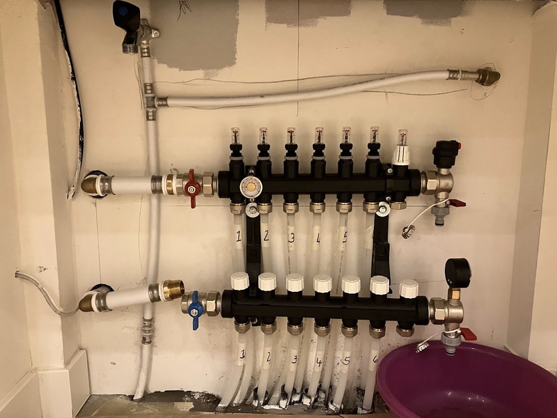

Ik schrijf dit bericht met veel wanhoop.
Ik heb geprobeerd een lek op te lossen tussen de leiding van mijn WP naar de verdeler, maar dat was voor mij vrijwel onmogelijk.
Zie blauwe kogelkraan op foto's (Ook de rode lekt, maar probeer eerst de blauwe te repareren, want ik zal hetzelfde probleem hebben met de rode)
Ik sta op het punt om om hulp te smeken en ben zelfs bereid iemand te compenseren die kan helpen.
Zoals u op de foto's en video's kunt zien, zit het lek bij de verbinding in de verdeler.
Ik heb dit waarschijnlijk meer dan 15 keer uit elkaar gehaald om nieuwe tape erop te zetten. Ik heb de tape in beide richtingen gewikkeld, ik heb een dikte van 12 mm en 19 mm gebruikt, ik heb gespeeld met het 4 keer, 8 keer, 10 keer inpakken.
Ik krijg het gewoon niet voor elkaar om te stoppen met lekken.
Ik vraag om wat hulp alstublieft.

@mark.schoeman kun je het wel ver genoeg vastdraaien? Lijkt wel erg krap? En wat is het draaiende deel?
De foto met tape lijkt mij aan de krappe kant qua tape. Maar misschien kun je beter nog een keer proberen met Loctite 55, even goed op YouTube kijken hoe je dat moet toepassen. En anders in dit topic zoeken, er is ook een soort lijmspul wat je kunt gebruiken.

@mark.schoeman geen tape maar Loctite 55 gebruiken zoals @Beekforel aangeeft.

@Beekforel Het draaiende deel is de linkerkant (zie op de foto met verdeler, je ziet de pijp losgekoppeld en je hebt een beter idee)
Het is zo strak als maar kan, kan niet verder draaien.
Op de foto's met de tape is het nadat ik de verbinding had verwijderd, vandaar dat de tape klein lijkt, hoewel hij al uit de verbinding is verplaatst

@mark.schoeman Ik vermoed dat jij heel blij wordt van Loctite 570.
Wel even alle teflon tape verwijderen en de loctite 24u laten uitharden zonder waterdruk.

mark.schoeman schreef op zaterdag 16 september 2023 @ 21:43:
Dat puntstuk is een vaste koppeling toch? Volgens mij niet bedoeld om te draaien?
@Beekforel heeft gelijk. Het enige wat hoort te draaien is de verbinding tussen afsluiter en verdeler. Daar draait de wartel met een pakkingring op de buitendraad van de afsluiter. Als je aan dat puntstuk kunt draaien, dan zit het niet goed aan de buis. Je moet bij het aandraaien het puntstuk vasthouden met een steeksleutel en aan de afsluiter draaien. Als dat dicht zit, de wartel van de verdeler vastdraaien op de afsluiter.
Voor je verder gaat met loctite of tape, zou je even moeten proberen hoe diep het puntstuk in de afsluiter gedraaid kan worden zonder pakking. Misschien zit er zoveel ruimte in de schroefdraad dat het puntstuk stuit op de rand binnenin de afsluiter voordat de schroefdraad vastloopt.

@mark.schoeman heb je het al waterdicht?
  • mark.schoeman
  • Registratie: Juli 2018
  • Laatst online: 15-08 17:57
@Beekforel Loctite 55 (duimen vasthouden) lijkt het probleem te hebben opgelost.
De pomp staat aan en ik voer nu de test uit.
Ik ben een man van mijn woord en ik was bereid te betalen om dit te laten oplost. Ik hoop dat je bier drinkt. PM me je adres om de betaling te ontvangen.

mark.schoeman schreef op zondag 17 september 2023 @ 13:58:
Ik drink zeker bier maar dat kan ik zelf wel kopen met deze virtuele credits. ;)
We zitten hier om elkaar te helpen toch! Mooi dat het gelukt is.

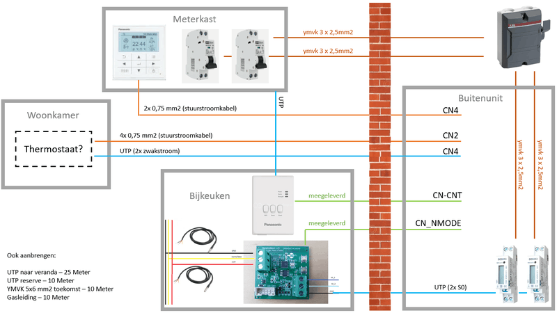

Ik wil de bekabeling gaan bestellen en heb het even voor mijzelf gevisualiseerd, willen jullie eens kijken of ik zo compleet ben?
Iemand nog tips voor het te gebruiken soort kabel voor onderstaande toepassingen?
  • De S0 kabels (2 meter lang)
  • Thermostaat kabel CN2 (12 meter lang)
  • Controller kabel (10 meter lang)
  • Flexibele kabel van werkschakelaar naar buitenunit ( 50 cm)
Alvast bedankt!

  • Laatst online: 08:40
Separator schreef op maandag 18 september 2023 @ 11:51:
- 2 aders uit een UTP kabel
- 0,5mm2 stroomdraad
- 2/3 aders uit een UTP kabel
- 3 aderige buitenkabel.
Panasonic 12J T-CAP | Atlantic Explorer 270L | 4 x MHI SRK24ZS-WF + SRF35ZS-W | 12.000 Wp Enphase | Home Assistant, Heishamon, Mhi-ctrl | Alfa Romeo Giulia Veloce
  • Separator
  • Registratie: Juli 2023
  • Laatst online: 03-11 07:54
@ConQuestador Dat was snel 8)
Nog tips qua specs voor de te gebruiken UTP kabel? Ze gaan door dezelfde koof als de voeding, al kan ik wel zorgen dat daar 10cm incl isolatie en verwarmingbuis tussen zit. S0 is ook erg gevoelig voor storing icm Heishamon lees ik.
De stroomdraad voor CN2, dient die echt 4 aderig te zijn? Handleiding Pana geeft aan 3 of 4 aders. Thermostaat werkt zover ik weet altijd met 2 aders?
Bij 3 aderige buitenkabel denk ik meteen aan ymvk maar die is niet soepel qua kern. Soepel kabel lijkt me het beste ivm trillingen. De tegenhanger voor binnen is VMvL maar die mag niet in vochtige ruimtes. Heb je een tip voor type kabel dat ik hiervoor het beste kan gebruiken? Neem aan dat deze ook 2,5 mm2 moet zijn.
  • ConQuestador
Separator schreef op maandag 18 september 2023 @ 12:03:
Ik heb gewoon stukjes UTP gebruikt die ik nog had liggen, nog geen storing gemerkt in S0 pulsen.
CN2 heb ik zelf niet, moet je dus even uitzoeken in de handleiding, daar staat het wel.
Ik heb gewoon ymvk, is soepel zat. Het is echt niet zo dat zo'n ding mm's heen en weer staat te schudden.
  • Thorsd
  • Registratie: Oktober 2022
  • Laatst online: 08:17
Alvast bedankt!
De WP zit hier gewoon met ymvk aangesloten, bewegen doet hij niet. Voor alle overige kabels in de WP heb ik stuurstroomkabel gebruikt (meerdere 5x0.75mm), sensoren, controller, 3-wegklep, etc.
De thermostaatkabel heeft alleen meer dan 2 aders nodig als deze ook gevoed wordt met 230v uit de WP.
De controller hangt in de bijkeuken, stuk dichterbij de WP dan de meterkast.

  • Separator
@Thorsd zou ik dan een enkele meeraderige stuurstroom kabel kunnen gebruiken om zowel de controller als in de toekomst eventueel een (CN2) thermostaat op te zetten? Zijn beide dus geen data verbindingen maar alleen open/close?
  • FransvWoerkom
  • Registratie: Maart 2018
  • Laatst online: 09-11 10:19
Thorsd schreef op maandag 18 september 2023 @ 12:09:
De thermostaatkabel voor CN2 heeft 3 aders nodig als je met of bij de thermostaat ook wilt omschakelen tussen verwarmen en koelen en 4 aders als je die thermostaat ook uit de 230V van de warmtepomp wilt voeden.
  • Thorsd
Separator schreef op maandag 18 september 2023 @ 12:31:
De controller is wel een data verbinding, maar aan de specs van de kabel in de handleiding te zien is het niet heel kritisch. De thermostaat is wel open/close (CN2), net als external enable/disable (CN4). Open/close en data door verschillende aders in dezelfde kabel is niet per definitie een no-go. Het hangt helemaal af van de stroom, spanning en het data-protocol/systeem.
Zelf heb ik gewoon 1 kabel voor de controller, 1 voor de driewegklep, en 1 voor de thermostaataansluitingen en 1 voor de temperatuursensoren. Dat is ook wel praktisch omdat ze toch naar verschillende punten toe moeten. Ik gebruik CN4 niet.
Als je wilt combineren, dan zou ik zou tenminste de 230v (bv CN2, 3 wegklep) en laagspanning (bv controller, sensoren, CN4? als die 12V is) in verschllende kabels scheiden.
En zoals @FransvWoerkom aangeeft, als je ook wilt koelen heb je inderdaad minimaal 3 aders voor de thermostaat nodig.
  • Separator
@Thorsd @FransvWoerkom @ConQuestador Bedankt voor jullie reacties!
Dan kom ik uit op het onderstaande definitieve plaatje. Als jullie daar toch nog bijzonderheden zien dan hoor ik dat graag!
Ter info, ik weet nog niet óf er een thermostaat komt, en welke dan. Straks zit de koof dicht dus leg er nu alles in wat ik in de toekomst nodig kan hebben. Verder goed om te weten dat ik geen boilervat heb en geen kleppen hoef aan te sturen.

  • The Real Gunnar
  • Laatst online: 07:27
@Separator vast al aan gedacht, maar voordat je de koof dicht maakt nog even een loze buis leggen voor eventuele toekomstige kabels?
  • Separator
@The Real Gunnar goede tip, maar ik moet 4x een bocht om (radius 11 cm) dus ik vermoed dat ik daar nooit meer iets doorheen krijg.

mark.schoeman schreef op zaterdag 16 september 2023 @ 21:19:
[YouTube: Leaking brass connections to heatpump]
[YouTube: Leaking brass connections to heatpump 2]
Grote kans dat je het puntstuk niet voldoende in de afsluiter krijgt. Sommige van dit soort afsluiters hebben een vrij ondiepe "kamer" met binnendraad. Hierdoor vult de draad niet goed genoeg.
Wat vaak werkt is een fiberring in de afsluiter. Heb je ook geen teflon of Loctite meer nodig.
  • Thorsd
Separator schreef op maandag 18 september 2023 @ 13:36:
Lijkt me prima. Enige aanvulling is nog dat je niet alle kabels door (lange) elektrabuizen kunt trekken. Bijvoorbeeld als de elektrabuis naar je thermostaat 10m lang is en allerlei bochten heeft waar je niet bij kunt. De kabels waar dat wel mee kan hebben vaak een stuggere mantel die makkelijker door de buis gaat. Massief UTP bv. De kabel die door buizen kan voor beldrukkers en thermostaten heet volgensmij signaalkabel.
  • Separator
@Thorsd Ik was eerlijk gezegd niet van plan om buizen te gebruiken, bedenk mij nu pas dat dit misschien wel moet?
De YMVK mag als het goed is zonder buis. UTP heb ik wel vaker los zien liggen, en de signaalkabel van mijn huidige thermostaat ligt ook los. Had de aanname gedaan dat ik de UTP- en signaalkabels wel gebundeld aan mijn geïsoleerde CV buis kan leggen door de koof. Het gaat inderdaad om ongeveer 10 meter met 4 haakse bochten.
Is dit niet toegestaan? Dan bestel ik namelijk flexibele elektra buis mee, en koppelstukken zodat ik hopelijk de kabels erin krijg...
[ Voor 15% gewijzigd door Separator op 18-09-2023 15:07 ]
  • ConQuestador
YMVK is reeds dubbel geïsoleerd en hoeft dus niet in een buis. UTP en andere signaalkabels gaat geen 230 doorheen en hoeft dus niet in een buis gelegd te worden (daar mag je mee doen wat je wil, is nooit gevaarlijk). Die kabel van de thermostaat is ook al voorzien van dubbel issolatie (ik neem aan dat je geen losse 0.75 aders gaat trekken).
Kortom: het mag allemaal los in een koof, een buisje zou hoogstens kunnen om het netjes te houden.

  • FransvWoerkom
Separator schreef op maandag 18 september 2023 @ 15:06:
Flexibele elektrabuis met koppelingen is bijna een garantie dat je ze er niet door krijgt. Leg maar gewoon allemaal los in een goot.
  • Separator
@FransvWoerkom ja daar keek ik ook niet naar uit, blij dat het dus gewoon mag zoals origineel bedacht :)

Even een check vraag, ik wil zo veel mogelijk spullen bestellen via heima24 en ze hebben geen YMVK kabel. Maar wel deze NYY-J
Is dat een verstandige keuze?
Wat is de beste optie om radiatoren (allemaal 1e/2e verdieping) te koppelen naast de VV. Dit T-stuk (32-20-32) zonder mogelijkheid tot afstellen, of iets van een t-stuk met daarna een verbinding waarbij ik de flow kan regelen. Zoiets als deze bijvoorbeeld.
Naast vv komt er ook SWW bij. Dus ik heb sowieso een 3-weg klep nodig hiervoor. Ik wil ook niet onnodige complexiteit door extra vertakkingen.
Bijna al mijn informatie staat trouwens in mijn eigen topic.
pvoutput. Waarom makkelijk doen, als het ook moeilijk kan! Every solution has a new problem
  • marcop23
  • Laatst online: 08:01
imdos schreef op dinsdag 19 september 2023 @ 14:18:
Hmm, nominale spanning 0,6/1kV. Buitenmantel PVC. Geschikt voor o.a. gebruik in beton. Dat klinkt vrij vergelijkbaar met YmvK. Alleen de isolatie is PVC i.p.v. XLPE. Het lijkt mij wel oké. Maar als je Nederlandse monteurs er aan wil laten werken, zou ik gewoon Nederlandse YmvK gebruiken, zodat ze niet moeilijk gaan doen.
Als je afregelt in de hoofdleiding, heeft het dichtdraaien van 1 radiator gelijk veel invloed op de andere radiator. Ik zou 't daarom gewoon afregelen met de voetventielen van de radiator. Eventueel zou je de kogelkranen wel kunnen gebruiken om een deel van de installatie los te koppelen, als je dat wenst.

Zo, al het elektra is besteld (bedankt voor het meedenken). Volgende bestelling is de buisisolatie.
De 28 mm stalen CV leiding heb ik aangelegd en twijfel wat nu het slimste is. Voor koelen zal ik dampdicht moeten, maar koelen zie ik als nice to have (hebben ook al airco beneden).
Ik lees dat Armaflex AF dampdichte buisisolatie veel zachter is dan de "normale" buisisolatie (type bouwmarkt). Daar voorzie ik problemen in mijn bochten. Deze gaan door diverse dikke muren en daar kreeg ik met moeite het normale type doorheen geduwd. Vervangen voor de zachtere krijg ik er daar niet omheen. Op de rechte stukken kan ik wel iets anders toepassen, maar heeft dat dan nog zin?
Voordeel is dat de leidingen door de bijkeuken en gang lopen. Als er warmte weglekt dan komt dat ten goede aan de ruimte. Dat kan ik zo nodig compenseren door de flormeter van de verdeler wat te knijpen.
@ConQuestador je hebt eerder in dit topic een foto gedeeld waar je voor de flex leidingen dikke isolatie van rjtec hebt gebruikt. Daaromheen zit een (waterdichte?) tape. Heb je meer info over die tape? Wanneer ik PVC tape google dan vind ik alleen die smalle elektra tape. Dan ben ik een week bezig
'k Heb een dozijn van deze besteld. En ook wat smallere aangezien dat hier en daar makkelijker werkte. Ik gebruikte het buiten en in de kruipruimte. In huis mag het zonder want daar zit het in de thermische schil.

@dof dat was ook een goede geweest, aangezien Elektramat hier vandaag vijf dozen met ander spul bezorgd heeft. Ben uiteindelijk voor twee rollen van deze gegaan icm de flex isolatie van rjtec.
Waar ik nog altijd niet uit ben is waar ik nou verstandig aan doe qua buisisolatie binnen. Ik denk dat ik koelen moet gaan vergeten aangezien ik in de bochten die door muren gaan het nooit dampdicht ga krijgen.
De leidingen (28 mm staal) lopen door de gang en bijkeuken, dus niet door kruipruimte oid. Volstaat dan de reguliere simpele grijze schuim buisisolatie? Of zijn er dan alsnog redenen om voor betere/duurdere te gaan?
  • dof

Separator schreef op dinsdag 19 september 2023 @ 22:31:
Lijkt me ook oke, maar zwarte vond ik wat mooier bij het zwart van Armaflex :*)
Ja, in huis kun je het natuurlijk beoordelen of het nuttig bijdraagt aan de warmte in huis. Tenslotte is een stalen of koperen buis ook een mini radiatortje, toch? Dus ik zou met beleid isoleren, en inderdaad, daar kan simpelere isolatie prima lijkt mij.
Ik zat daar ook naar te kijken en heb uiteindelijk toch voor Nederlandse draad gekozen.
Wat ik wel heb gedaan, is op Marktplaats kijken.
Ik weet niet hoeveel meter je nodig hebt, maar er staan vaak diverse lengtes op voor goede prijzen.
Zelf heb ik van sommige spullen ook veel meer gekocht dan ik nodig had. Simpelweg omdat bijvoorbeeld 100 meter niet het dubbele kost van 50 meter. Dan kijk ik wel hoeveel ik nodig heb, en de rest gaat in de schuur of op Marktplaats.

Bij mijn nieuwbouwwoning is destijds door de installateur een J-serie met een buffervat en extra pomp geplaatst. Nu zit ik er aan te denken om het vat en de extra pomp volledig te verwijderen. Naast dat dit bij verwarmen in ieder geval minder stroom verbruikt (pompje doet continu 19W) levert het weghalen van het vat ook een boel welkome ruimte op. Daarbij lijkt het me leuk om eens wat loodgieterswerk te doen.
Van wat ik hier in de topics heb gelezen zijn buffervaten niet nodig en is de pomp van de Pana zelf sterk genoeg. In een van de ontwerpdocumenten op de OP staat alleen nog wel de volgende waarschuwing:
De pomp van de WP moet bestand zijn tegen de drukverliezen van de meest resistieve
verwarmingslus en tegelijkertijd in een toereikend debiet voorzien.
Hoe kom ik er achter of de pomp inderdaad toereikend is. Mijn verwarming bestaat uit vloerverwarming (BG en 01) en vier convectoren op verdieping 02. De binnenunit staat op de begane grond.
Het zou zuur zijn als achteraf blijkt dat ik er weer een pomp tussen moet klussen :+
  • marcop23
Jesse- schreef op woensdag 20 september 2023 @ 16:12:
Wat zijn je leidingdiameters? Zowel van de "stamleiding" als de laatste stukjes bij de vloerverwarming? En heb je pomploze vloerverwarmingsverdelers?
Voor zover ik hier lees, krijg je meestal eerder last van ruisende leidingen dan dat je pomp het te zwaar krijgt.
Oh, en heb je een nageregeld systeem? Weet je hoe de warmtepomp gestuurd wordt nu? Sommige systemen kan je voor zover ik weet beter niet gebruiken om de warmtepomp zelf aan te sturen, omdat ze heel vaak in en uitschakelen.
