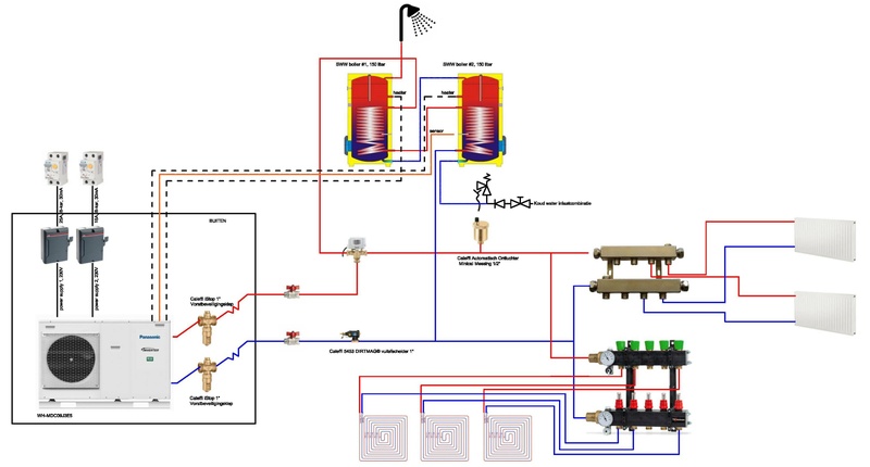

Ik hoop binnenkort te kunnen starten met mijn warmtepomp-installatie.
Ik zou graag c.a. 300 liter SWW tot mijn beschikking hebben.
Voor de SWW boiler heb ik in de kelder vrij weinig ruimte in de hoogte. C.a. 1,75m. Daarnaast moet ik de boiler ook nog naar beneden krijgen en kantelen.
Om dit probleem op te lossen zit ik te overwegen om twee kleinere boilers te plaatsen in serie. Praktisch punt: Er moeten dan twee heaters worden geplaatst en temperatuur meten kan waarschijnlijk slechts op één punt. Ik zal waarschijnlijk wel twee temperatuur-meters aansluiten en één sensor uitlezen in Heismanon en foutmelding laten tonen als er tijdens een legionella-run een te lage temperatuur wordt bereikt op de extra sensor in de tweede SWW boiler. Zie ook onderstaande schema.
Mijn vragen zijn:
1) Heeft iemand zoiets als eens eerder gedaan? Zo ja, zie je nog valkuilen of zaken waar ik op moet letten?
2) Voor wat betreft de heaters: Wat is het maximale vermogen dat je kan aansluiten op de uitgang op de Panasonic WH-MDC09J3E5?
3) Algemene opmerkingen op bijgevoegd schema?

Mijn gevoel zegt dat je ze niet in serie moet plaatsen maar parallel, zowel de spiraal naar de WP als de aansluiting van sww. Zorg dat de leidingen vanaf de T stukken waarmee je beide aansluit even lang zijn, dan werkt 't tichelmann principe (evenveel stroming naar / van beide boilers waardoor de temperatuur in principe gelijk is.
Als eerst zou ik trouwens nog ff kijken of je wel echt 300 liter nodig hebt. Ik heb een 192l boiler omdat ik niet meer kwijt kon en dacht ook wel meer nodig te hebben maar de praktijk wijst uit dan wij makkelijk met de helft uit hadden gekund.
In de installatiehandleiding staat wat 't vermogen is dat je maximaal mag aansluiten.

ik zie liever een schakeling zoals dit.
grote probleem is dat je heet water van tank 2 in het koude deel van tank 1 aan het stoppen bent. je effectiviteit gaat als een baksteen omlaag dus 300L ga je nooit er netto uitkrijgen.
ik begrijp alleen niet helemaal wat het nut is, een 300L tank is iets van 150 hoog.

Goed punt, door de gelaagdheid gaat dit waarschijnlijk slecht werken -- terug naar de tekentafel!
Nog vergeten te melden, de sww boiler wil ik graag in rvs uitvoering. Lagere exemplaren hiervan heb ik zelf (nog) niet kunnen vinden, maar ik houd me aanbevolen voor als iemand tips heeft hiervoor.

Ik heb zelf de PAW-TD20C1E5 (192l, 127 cm hoog) er is ook een PAW-TD30C1E5 (280l, 175 cm hoog). beide 59,5 cm diameter. Mogelijk past die grote net?

moglelijk een betere optie is een calypso split van 270L. die past makkelijk en heeft een electrische anode waar je nooit naar hoeft te kijken. wel wat duurder dan een losse tank maar kan je weer een kleinere maat WP pakken en je opstelling versimpelen. onder de streep zal het weinig schelen door de subsidie op de calypso.
bonus is dat de calypso op de compressor tot 62 kan...

Thanks, ik ken hem.. De 175cm zou net passen, maar de uitlaat zit aan de bovenkant en de kniekoppeling daarop zou dan waarschijnlijk net teveel uitsteken. (Of valt dit als geheel net binnen de 175cm? Is op het plaatje niet heel goed af te lezen)

Je hebt iets van 176/177 nodig. Pas eentje klem vast in een kelder geplaatst.
Verre van ideaal. Als je geen bad hebt is de kleinere variant zeker het overwegen waard. Wel in RVS van pana uiteraard.

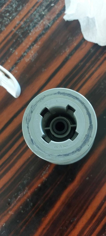

Carboy54 schreef op donderdag 7 september 2023 @ 16:18:
Deze week 2 x nieuwe Panasonic gehad van tweakers met vastgelopen waterpomp door vuil in het cv systeem van kunststof. Geen vuil filter gemonteerd. Verkeerde bezuiniging dus met veel oponthoud.
Woensdag ook een hele bijzondere meegemaakt; tijdens een inbedrijfstelling mocht ik ook gelijk als storingsmonteur optreden. H20 melding was al vooraf aangekondigd en had nog de hoop dat kwam door lucht in het systeem of door de vals bypass (kortsluit buffer) die meneer had gemonteerd. Maar de waterpomp deed helemaal niets behalve een korte klik. Dus was al snel duidelijk dat die los mocht.
En zo waar een originele pana schroef in het schoepje zelf. Vermoedelijk in de fabriek in waterleiding gevallen… Filter had dit natuurlijk wel tegen gehouden anders.
Nog nooit mensen zo blij gehad tijdens een inbedrijfstelling want die zaten toch wel ff in de stres met hun spaanse aankoop en panasonic NL die aangeeft geen buitendienst te hebben…

ErikVers schreef op donderdag 7 september 2023 @ 22:39:
Bizar. Dat die door de eindtest is gekomen? Geeft wel te denken...
Maar mooi dat je het gevonden hebt. _/-\o_

Na (fors) wat leeswerk ben ik ook maar eens bezig gegaan om te kijken wat er nodig is om zelf (met van hulp) een Pana monoblock neer te zetten en aan te sluiten.
In eerste instantie alleen voor verwarmen. SWW komt zodra de (3 jaar oude ketel) kuren krijgt of eerder als het budgettechnisch kan.
Onderstaande is een beetje wat ik in m'n hoofd heb:
Afbeeldingslocatie: https://tweakers.net/i/iXXivsSMO2ztT83iYPyH0Tq4y9s=/full-fit-in/4000x4000/filters:no_upscale():fill(white):strip_exif()/f/image/w8GIoNitQJSpVUxQrdleS8Of.png?f=user_large
Vanaf de panasonic een stukje de grond in, onder de bestrating en fundering door de kruipruimte in.
Vanuit de kruipruimte met 32 kunststofleiding aansluiten op de radiatorverdeler en door naar de 3 groepsvloerverwarming.
Vanaf de radiatorverdeler lopen 22mm stalen buizen door naar een radiatorverdeler op de 1e verdieping en met 22mm door naar de CV op de 2e.
De CV blijft in eerst instatie dus hangen voor SWW maar het is mogelijk om de ketelfunctie uit te schakelen.
Op basis van de vv en bestaande lussen/leidingen zou een buffervat niet nodig moeten zijn.
Vier van de radiatoren zijn een 1pijps systeem (2 sets van 2). Onder het mom elk nadeel heb z'n voordeel; er blijft een flow ook al zijn de radiator knoppen dichtgedraaid...
In de kruipruimte, tussen de pana en de radiatorverdeler komt dan nog een vuilafscheider.
De bestaande vv verdeler met pomp wordt vervangen door een pomploze.
De radiatoren vervangen door T33's of convectoren indien nodig.
Zie ik dingen over het hoofd?
Kan het anders of beter qua aansluitingen?
Wat moet ik niet vergeten?
Waar moet ik nog meer rekening mee houden?
Ik hoor het graag :)
(NB: Ik ben een badkamer design radiator vergeten in te tekenen, dus denk die er maar ff bij :+ )
(NB2: Er is nog wat twijfel, want die Itho Amber ziet er ook wel leuk uit... Keuzes, keuzes. )

@Nnoitra Ik zie geen rare dingen, volgens mij heb je een goed plan liggen

@Nnoitra Misschien heb je nog een keerklep nodig bij je CV. Mijn CV ging ook als het CV gedeelte uit stond als bypass fungeren.
  • blb4
  • Laatst online: 10:25
CurlyMo schreef op dinsdag 12 september 2023 @ 09:00:
‘t zou ook goed kunnen gaan zonder, vooral omdat CV en WP ver van elkaar zitten. Die paar maanden dat ik ‘t zo had zonder neerklap ging prima, ook met radiatoren op zolder voorbij aansluiting ketel. Maar met een keerkoppeling weet je zeker dat je geen ongewenste stroming krijgt.

blb4 schreef op dinsdag 12 september 2023 @ 09:28:
Afstand leidingen monoblock -> CV zal op een meter of 13 (give or take) uitkomen. Verticaal 6,5m, horizontaal 6 á 7m.

@Nnoitra
De vv in de woonkamer, enig idee wat daarvan de afgifte is? dus hh afstand van de buizen, dit omdat er ook nog radiatoren in de woonkamer aanwezig zijn.
Als de hh maat groot, dus inhoud beperkt, lijkt mij een buffer bij een defrost wel noodzakelijk.
Ik zou een dik geïsoleerde buffer plaatsen dicht bij de wp, dus in de kruipruimte als deze droog en voldoende groot is.

@Nnoitra Niet duidelijk is of de cv-ketel toch ook nog voor verwarming is bedoeld. Als die alleen voor sww is, dan kan die leiding naar zolder beter gewoon dicht. Met een afsluiter. Dan zijn ook keerkleppen niet nodig. Je kunt dan de retourleidingen aan elkaar laten zitten om te zorgen dat de druk in de cv-ketel gehandhaafd blijft.

natural colour schreef op dinsdag 12 september 2023 @ 10:45:
@Nnoitra
1 groep heeft waarschijnlijk 15cm, á 16m2.
2 groepen op 20cm, á 18m2.
Ik heb met een infrarood camera wat proberen vast te stellen omdat de vorige bewoner het heeft laten plaatsen maar verder niet weet hoe en wat..
De kruipruimte is niet het hele jaar door droog; er liggen er en der nog wat plasjes.
Hier een noppenfolie+bodemzeil plaatsen staat nog op de to-do lijst.
FransvWoerkom schreef op dinsdag 12 september 2023 @ 11:38:
Het is de bedoeling om de ketel alleen nog sww te laten doen.
Als het uitzetten van de ketelfunctie voldoende is, dan scheelt dat weer extra werk. Komen we snel genoeg achter :)
Hoe bedoel je dat, welke retourleidingen?
[ Voor 40% gewijzigd door Nnoitra op 12-09-2023 11:53 ]

Nnoitra schreef op dinsdag 12 september 2023 @ 11:43:
Met vloerverwarming op 15-20cm hoh en radiatoren boven verwarm je waarschijnlijk toch al op wat hogere temperaturen. Zeg maar 30-35°. Reken er op dat verwarmen met een warmtepomp anders is dan met een ketel. Je kunt niet even de boel lekker opstoken. Nachtverlaging moet zeer bescheiden en dagverlaging al helemaal niet.
Als de cv-ketel alleen nog voor sww is, zou ik de aanvoerleiding op zolder afsluiten en de retourleiding laten zitten. Voor sww heb je wel druk op het water in de ketel nodig. Als je de retourleidingen van warmtepomp en ketel aan elkaar laat, hoef je op zolder de waterdruk in de ketel niet meer in de gaten te houden.

FransvWoerkom schreef op dinsdag 12 september 2023 @ 12:55:
Zo rond de 35° was idd waar ik in eerste instantie aan zat te denken, hooguit 40° als het eerst niet anders kan.
Dat het anders werkt, ben ik mij van bewust :)
Dag en nachtverlaging had ik ook over gelezen en ligt vooralsnog niet in de planning.
Qua stroomverbruik kan ik wel wat hebben; zoals het nu lijkt, heb ik nog een 3000kWh over.
Dat leiding verhaal in een ploatie:
Afbeeldingslocatie: https://tweakers.net/i/zXaJE0hTN1suXqFanFsiT-YLGX8=/full-fit-in/4000x4000/filters:no_upscale():fill(white):strip_exif()/f/image/cFUgBe27f6sgyYXCBmk74tQX.png?f=user_large
Zo dus?
Sarcasm is my superpower! What's yours?

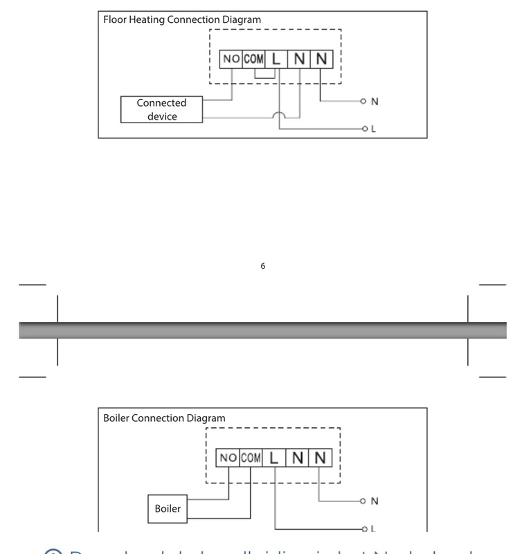

Op een nieuw geïnstalleerde 5j wil ik een draadloze thermostaat aansluiten, de Emos P5614.
Deze wil ik aansluiten op cn4 (ben bekend met de pro’s en con’s). Ben echter onzeker over het aansluitschema.
In de zeer summiere handleiding zie ik deze opties:
Afbeeldingslocatie: https://tweakers.net/i/7AKYBjePXyK0O-GbezS21Vx9J5c=/x800/filters:strip_icc():strip_exif()/f/image/xgFA0Z2heIskgVCWx2KpyMVH.jpg?f=fotoalbum_large
In de specs staat dat de thermostaat schakelt met 230/potentiaal vrij. Omdat cn4 schakelt met 12V neem ik aan dat COM en L niet verbonden moeten worden. Klopt dat?

hnq schreef op woensdag 13 september 2023 @ 09:44:

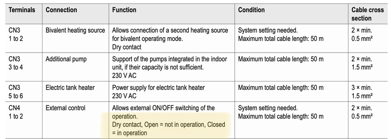

hnq schreef op woensdag 13 september 2023 @ 11:09:
Dank voor je reactie Frans. Ik dacht deze vraag hier wel te kunnen stellen, maar als een andere plek beter is dan stel ik hem daar.
Toch even op jouw antwoord ingaand: in de specs van deze thermostaat staat dat ie schakelt op 230/potentiaalvrij. Ik vat dat op als ‘ook mogelijk met potentiaalvrij’ Ik ben er vanuit gegaan dat ie dus, zoals jij aangeeft, ook op cn4 gebruikt kan worden. Betekent dit dat er dan geen 230 nodig is? De thermostaat zelf heeft gewoon batterijen. Sorry voor mn noob vragen
pagina 67 & 68 van de Planning and Installation Manual.
Afbeeldingslocatie: https://tweakers.net/i/J2UwFa2ZMk22ayVqPI7PfcGiUkE=/800x/filters:strip_exif()/f/image/tjmH12HYIrtmfLvuwAcrLW82.png?f=fotoalbum_large
External control (remote switch):
● Use a single pole switch with a contact distance of min. 3.0 mm as remote switch.
● The cable must be 2 x min. 0.5 mm2 and have a double insulated PVC or rubber jacket cable.
● The switch used must bear the CE mark.
● The maximum operating current must be less than 3 Arms.
● Maximum total cable length: 50 m
[ Voor 4% gewijzigd door blb4 op 13-09-2023 11:33 ]
De NO en COM lijkt het potentiaalvrije contact op je thermostaat dat CN4 nodig heeft, dan aansluiten als in het onderste plaatje. In het Engels is de "Boiler" vaak wat wij een CV ketel noemen.
Als je thermostaat batterijen heeft, dan lijkt me het plaatje niet helemaal correct. De voeding van de thermostaat komt dan uit de batterijen en de L en N heb je niet nodig. NO (normally open) en COM (common) verhaal blijft hetzelfde.

Thorsd schreef op woensdag 13 september 2023 @ 11:47:
Even voor de duidelijkheid: dit schema gaat over de switching unit die op de pana aangesloten wordt en draadloos verbinding maakt met de thermostaat. Dan wel 230 nodig, neem ik aan?
Gasloos sinds 10- 2019, Panasonic L, 7kW dhz,mg4, betaalbaargasloos.nl

hnq schreef op woensdag 13 september 2023 @ 12:00:
Zoals al is aangegeven is 't dus een potentiaalvrij contact in de WP. In jou thermostaat zit een relais. daarvan moeten de 2 schakelcontacten (ik neem aan NO en COM) dus op CN4 1&2 worden aangesloten. Omdat 't potentiaalvrij moet zijn moet L en/of N dus NIET op die schakelcontacten worden aangesloten.
Als die schakelunit met 230V gevoed wordt moet die voeding neem ik aan op L (fase) en N (nul) worden aangeboden. Maar: kijk dus ff goed in de handleiding van die thermostaat of vraag verder na bij gebruikers van zo'n thermostaat als je er nog steeds niet zeker van bent.
Bovenstaande klopt allemaal.
In de handleiding staat:
Power supply:
Control unit (transmitter): 2× 1.5 V AAA batteries (LR6)
Switching unit (receiver): 230 V AC/50 Hz
Het zal dus de bedoeling zijn dat je de ontvanger op 230V aansluit. Zoals Thorsd al schrijft, zijn de NO en COM waarschijnlijk de aansluitingen van het potentiaalvrije schakelcontact dat je op CN4 zou kunnen aansluiten.
