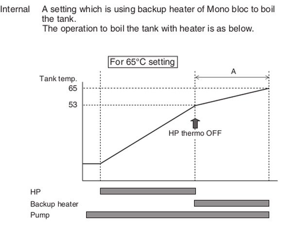

@wheli Bij de J wordt de tank tot 53 graden opgewarmd met de compressor, daarna gaat hij uit. Zowel voor de interne en externe heater. Die 53 is volgensmij niet in te stellen.

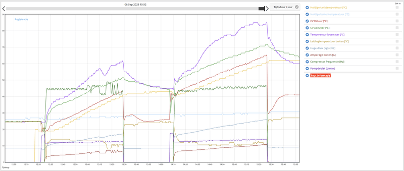

Uit de service manual (met interne heater):
Afbeeldingslocatie: https://tweakers.net/i/zkgFvY_W9IhJ2vfNqDHNoE7HoNo=/full-fit-in/4000x4000/filters:no_upscale():fill(white):strip_exif()/f/image/bUT2H6YceGx9ROLqk8k1HbUz.png?f=user_large

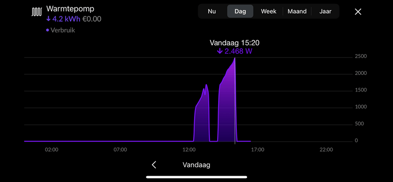

Zo ziet een run er bij mij uit, de compressor gaat uit bij een Ta van 58 (de tank zal dan 53 zijn), en de interne heater neemt het over.
Afbeeldingslocatie: https://tweakers.net/i/5zyh6lSsrhBOIqQe3cRkws7doUI=/full-fit-in/4000x4000/filters:no_upscale():fill(white):strip_exif()/f/image/lqdmr7abSAren5izEfrgPPkt.png?f=user_large

Thorsd schreef op woensdag 30 augustus 2023 @ 12:15:
Mooie grafiekjes, in welke tool zijn deze? Is dat HomeAssistant?
Gisteren is onze T-CAP J-serie 12kw geinstalleerd, dus ben nog op zoek naar een goede manier om data te plotten. Heb er al een Heishamon in listen-mode op aangesloten.
  • Thorsd
  • Registratie: Oktober 2022
  • Laatst online: 12:29
ErikKo schreef op woensdag 30 augustus 2023 @ 12:57:
Het is een beetje waar je zelf mee uit de voeten kunt. Veel gebruiken de Pana cloud, heb je wel een CZ-TAW1 nodig, maar verder hoef je zelf niet veel te doen.
Deze visualisatie is met Grafana, gegevens komen uit InfluxDB. Lokaal draait Domoticz op een Raspberry Pi en die push eigenlijk alleen de verzamelde gegevens naar Influx (P1 meter, Eastron modbus kWh meters, Kamstrup warmtemeter, Evohome API, SolarEdge API, en een berg ds18b20 temperatuur probes).

  • Naliya
  • Registratie: April 2020
  • Laatst online: 06-11 07:57
ErikKo schreef op vrijdag 1 september 2023 @ 09:31:
Ik begrijp dat dit afhankelijk is van hoe hij is afgesteld.
Ik ben op zoek naar jullie persoonlijke ervaringen.
Waarop staat bij jullie de min/max temperatuur in de boiler?
Hoeveel personen in het huishouden?
En ongeveer hoe vaak moet hij dan opwarmen?
Hier draait de WP sinds een week of twee. Pana boilervat van 200l
Boiler staat op 50 graden en mag 8 zakken, dus in de praktijk gaat hij van 51 naar 41.
Plaatje van service cloud:
Afbeeldingslocatie: https://tweakers.net/i/oIUcPVtxn4DkPDVbLXGhLsmpMY0=/800x/filters:strip_icc():strip_exif()/f/image/o2KcyMxrUXth2M7RjPYzZp3d.jpg?f=fotoalbum_large
Wij zijn met ze 2 en douchen elke avond hooguit 10 min.
Qua comfort prima, behalve als de boiler op 42 graden is en je bent de tweede die gaat douchen, wordt het wat kouder. Dus ik denk eraan om de temp te verhogen naar 52 maar de delta van 8 te houden.
Dan zou het 53 tot 43 worden.
Ik heb geen DHW programma ingesteld, de Pana verwarmt wanner hij dat wilt. Ik heb begrepen dat als je een DHW programma gebruikt, dat de Pana de boiler gaat verwarmen zodra DHW aangezet wordt, ook al is de boiler nog op temperatuur. Daarom tot nu dit, misschien in de winter iets anders.

Naliya schreef op vrijdag 1 september 2023 @ 09:40:
Zonder legenda zegt het plaatje niet zoveel.
Wat je zo veel mogelijk moet voorkomen is dat de boiler verwarmd wordt tijdens het douchen, want dan kan er een dipje zitten in de uitgaande watertemperatuur is mijn ervaring.
Waarom heb je geen programma ingesteld. Over het algemeen heb je twee keuzes; programma klaar voordat je gaat douchen of op het moment dat je de meeste zon hebt (bij PV-installatie).
  • Naliya
timovd schreef op vrijdag 1 september 2023 @ 10:48:
Ik weet niet waarom je op mijn post reageert, ik had eigenlijk geen vraag, mijn antwoord was om ErikKo te helpen.
Toch even antwoorden op jouw kommentaren:
Legenda is niet nodig, het is duidelijk dat de lijn met de trapjes de tank-temperatuur is en onderaan de tijd, dit om ErikKo te laten zien hoe vaak de tank opgewarmd moet worden bij ons.
Waarom geen programma: Staat al aangegeven in mijn post, de pana gaat daar niet zo handig mee om.

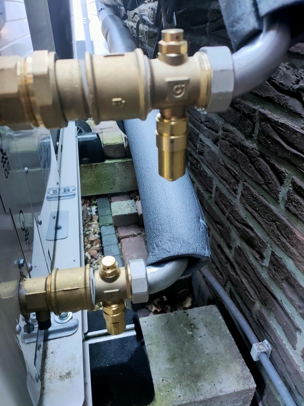

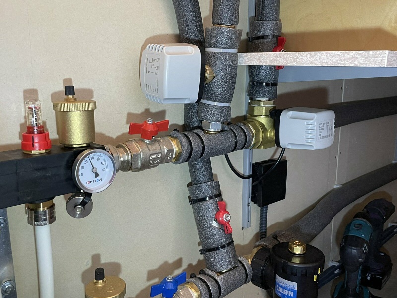

  • Tranquility
  • Laatst online: 11:43
Afgelopen week de bestelde tweewegkogelklep van Ali binnengekregen. Wel snel met 10 dagen moet ik zeggen.
Vanmorgen de gewone handbediende kogelkraan verwijderd en op deze plek de tweewegklep gemonteerd (links) en de drie kabels van de aansturing parallel aangesloten met die van de driewegklep van het DHW vat (rechts).
Zojuist een legionellarun gedraaid die standaard op de zaterdagmiddag staat geprogrammeerd en de klep werkt uitstekend en sluit de aanvoerleiding naar de verwarming boven netjes af wanneer de aanvoer naar het DHW-vat wordt geopend zodat er geen warmte meer lekt via de aanvoer van de verwarming boven via de vloerverwarming beneden in de omgekeerde richting.
Water zoekt toch altijd meerdere wegen voor minder weerstand en gebruikt dus ook deels de WW-aanvoer als retour waardoor de vloerverwarming en de badkamerradiator boven onbedoeld warm worden. Dat wordt met deze extra klep voorkomen. Na de legionellarun staat deze weer netjes open voor WW samen met de driewegklep.
Afbeeldingslocatie: https://tweakers.net/i/9JGLUQsLFfyP8ZZHK4JRJskv5U4=/800x/filters:strip_icc():strip_exif()/f/image/WxZQVau9sXCp7q2rDvNMeX7A.jpg?f=fotoalbum_large

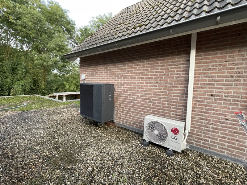

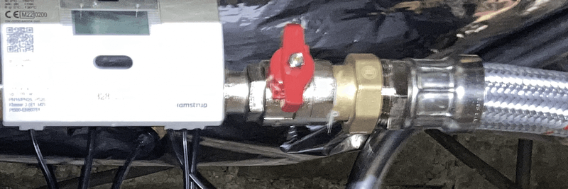

  • Deismyna
  • Laatst online: 13:33
Na lang en veel meelezen is mijn 7J een aantal weken terug eindelijk geleverd en heb ik vandaag de installatie (vrijwel) afgerond. Ongelofelijk veel hulp gehad aan alles wat er in dit (en andere) topics voorbij is gekomen, zonder was het denk ik echt niet gelukt. _/-\o_
Allereerst begonnen met het graven en aanleggen van een grindbak met 20~30cm grind, hier zit ook nog een PVC buis in verstopt die een meter de grond in gaat om het defrost water hopelijk fatsoenlijk af te voeren in de winter. In het grind twee betonbielzen (Gamma) gelegd voor een mooie waterpas ondergrond. De 60cm bigfoots passen hier precies op.
Afbeeldingslocatie: https://tweakers.net/i/S7s6MTM6-xgAW3bBXeH4w94nPCw=/100x75/filters:strip_icc():strip_exif()/f/image/EpOonSPjCtRbXOZr2zD2hBRm.jpg?f=fotoalbum_small
Daarna de bestaande vloerverwarming verdeler (kunststof van VTE) omgebouwd, dit was gelukkig vrij eenvoudig te doen. Bestaande verdeler was 8 groeps met een pomp. Ik heb simpelweg een 2 groeps open verdeler besteld en de 1" aansluitingen daarvan overgezet op mijn 8 groeps verdeler en de pomp verwijderd. Draadeind moest hier overigens wel voor ingekort worden. De fabrikant schijnt hier officieel geen garantie op te geven, maar goed, het lijkt allemaal wel prima te werken en voor de doe-het-zelver prima te doen. Voor de professional is het waarschijnlijk sneller en goedkoper om gewoon de gehele unit te vervangen.
Afbeeldingslocatie: https://tweakers.net/i/vxW5xEDrprAFOFxTaDXmlPW79Jk=/100x75/filters:strip_icc():strip_exif()/f/image/IIRxrQ1kqrQCriVBBDuXwnwI.jpg?f=fotoalbum_smallAfbeeldingslocatie: https://tweakers.net/i/KBI0FVJTN1yEmx3Kx0AUo3P1sQw=/100x75/filters:strip_icc():strip_exif()/f/image/TjnaA3bMD50KbfSNsVkMZjnI.jpg?f=fotoalbum_smallAfbeeldingslocatie: https://tweakers.net/i/q4EZkiynKPgZk8v-HkOGq1EUBwM=/100x75/filters:strip_icc():strip_exif()/f/image/rCy2SGH83MjnvsMM3T44sBf8.jpg?f=fotoalbum_small
Daarna elektra aangelegd (20A aardlekautomaat voor de pomp en 16A aardlekautomaat voor de backup heater), netjes met twee 3x2,5mm kabels) en de remote controller binnen aangesloten (2x0,75mm huishoudkabel).
Vandaag kwam dan het laatste puzzelstukje binnen in de vorm van twee RVS flex slangen (Amazon) en is het spul ook waterzijdig aangesloten. Met 28mm koper naar buiten, zoveel mogelijk gebogen om de flow zo hoog mogelijk te houden. Alleen een bochtje (geen knie) gebruikt in de doorvoer naar buiten, omdat dat natuurlijk lastig te buigen is. In de doorvoer en buiten geïsoleerd met 13mm Armacell.
Afbeeldingslocatie: https://tweakers.net/i/2LYy5SUY6P7stqKYG13gfhUaM48=/100x75/filters:strip_icc():strip_exif()/f/image/6aBDKXwpTA5V8YvmgiXg40BR.jpg?f=fotoalbum_smallAfbeeldingslocatie: https://tweakers.net/i/DtrcZd5LUf_vIdrT5ZAm3PrbwCQ=/100x75/filters:strip_icc():strip_exif()/f/image/Eg8s7gspsmw45QTzciYXgMbJ.jpg?f=fotoalbum_smallAfbeeldingslocatie: https://tweakers.net/i/hF001RgqZYtVSjfqQi0IXo2Hnmg=/100x75/filters:strip_icc():strip_exif()/f/image/JB5qOOynt4qw7h3wA5y5Mq2L.jpg?f=fotoalbum_small
Inmiddels ook air-purge programma gedraaid en even proef gedraaid, tot nu toe zonder problemen.
Wellicht nog interessant:
- Gasverbruik afgelopen jaar ongeveer 1100~1200 kuub, incl. SWW.
- +- 65m2 vloerverwarming, 10cm hart op hart verdeeld over 8 groepen.
- CV hangt er nog en verzorgt twee radiatoren op de bovenverdieping, vloerverwarming in de badkamer en SWW. Het plan is om deze winter even te kijken hoe de Panasonic bevalt en daarna de bovenverdieping ook mee te laten draaien op de Pana, eventueel de radiatoren nog vervangen voor T33's. De CV wordt dan vervangen voor een warmtepompboiler zodat het gas helemaal weg kan.
Todo:
- Cat5 kabeltje trekken voor de CZ-TAW1 en deze installeren.
- Beetje spelen met de WAR instellingen om te kijken hoe ik de stooklijn e.d. in moet stellen.
- Rolletje Armaflex en lijm bestellen om de RVS flex in te pakken en wellicht ook een extra laagje om het koper (ook bij de beugels enzo). Daarna inpakken met PVC tape tegen de vogels.
- Waarschijnlijk nog een thermostaatkabel trekken en een thermostaat aanschaffen, eerst maar eens kijken hoe het met alleen WAR bevalt. De remote controller hangt in de (kleine) bijkeuken waar ook een droger e.d. staat, dus die is niet heel betrouwbaar voor de binnentemperatuur te gebruiken.
Als iemand opmerkingen of vragen heeft hoor ik het graag, kan natuurlijk altijd zijn dat ik wat over het hoofd gezien heb.
  • wheli
  • Laatst online: 08-11 07:12
Netje hoor, ziet er goed uit.
Enige wat ik niet snap is waarom je de verdieping niet direct mee verwarmt met de pana. Kans dat je het daar niet warm krijg lijkt me nihil.
  • Deismyna
Bedankt. Ik verwacht boven inderdaad ook geen problemen, maar boven is nog midden in verbouwing, de genoemde vloerverwarming van de badkamer ligt er bijvoorbeeld nog niet eens. Daarnaast zou ik dan ook geen SWW oplossing meer hebben, omdat de CV volgens mij wel minimaal een radiator nodig heeft om SWW te maken. Zag het ook niet zitten om gelijk een WPB op te hangen. Voornamelijk dus een planning dingetje om niet alles tegelijk te hoeven doen.

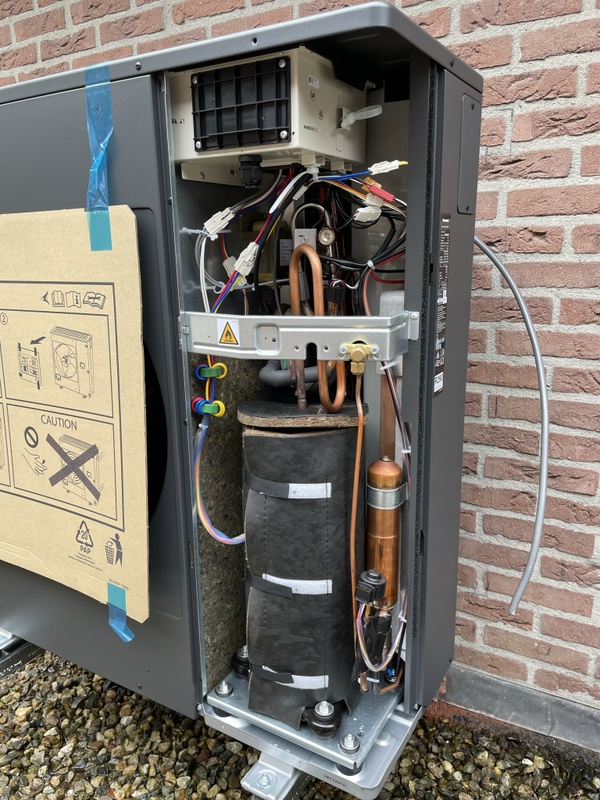

bartvl schreef op dinsdag 8 augustus 2023 @ 14:04:
Na veel lezen nu ook tijd om wat info te delen.
Ik heb wat foto's gemaakt van de binnenunit van de L-serie bibloc.
In de handleiding wordt een montage hoogte voorgeschreven. Die hoogte heeft te maken met montagegemak. In verband met ruimtegebruik (de J-serie is dan toch handiger :)) heb ik hem veel lager hangen. Ca 25 cm boven de vloer. Dit is echt te weinig voor een goede montage. Koppelingen onder de unit vastschroeven vergt al wat acrobatiek. Een 28mm staal bocht is eigenlijk al te groot om er netjes onder te passen.
Work in progress, maar wellicht hebben jullie er wat aan:
Ik had de unit zo laag gehangen zodat de te openen delen onder een dakbalk door konden. Zoals je kunt zien had ik de unit rustig 10cm hoger kunnen hangen, omdat de te openen delen veel lager pas beginnen.
Ik ben inmiddels verder gegaan met de installatie. De buitenunit hangt aan de gevel. Leidingen vullen is gebeurd. De eerste testrondjes zijn al gedraaid!
Ter info en documentatie de volgende foto's van de binnenunit WH-SDC0509L3E5 en buitenunit WH-WDG09LE5:
Afbeeldingslocatie: https://tweakers.net/i/Jy0jeo9tq7N69pLWk5f4gz7_4jc=/800x/filters:strip_icc():strip_exif()/f/image/nBLvKl31rOBGYNHCpCayZMcA.jpg?f=fotoalbum_large
De veren die op de steunen zijn gemonteerd blijken het gewicht niet aan te kunnen. Ondanks dat de rode veren sterker zijn dan de witte veren bleken de rode veren niet draagkrachtig genoeg.
De buitenunit is aan de compressorkant écht heel veel zwaarder dan aan de ventilatorkant. Inschatting 30/70. Uiteindelijk staat de warmtepomp op de rubbers die bij de beugels geleverd waren.
De beugels zijn ook nog met Phonex pluggen aan de muur bevestigd.
Afbeeldingslocatie: https://tweakers.net/i/sYbvAoh9S9_a1Yeoyau_X3qc_S4=/800x/filters:strip_icc():strip_exif()/f/image/K7jsBWQry9xcAiM4kVo1t3tA.jpg?f=fotoalbum_large
De buitenunit zonder kappen. Zie ook het frame waar de compressor op gemonteerd en geveerd is.

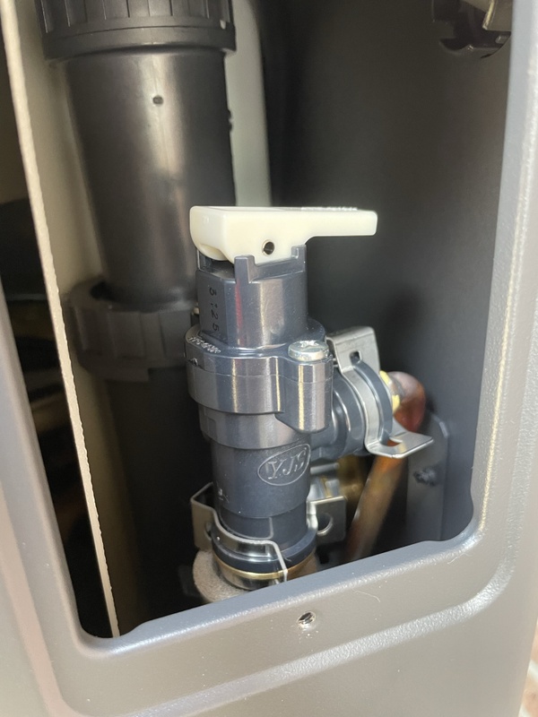

Nogmaal het inwendige van de buitenunit. Bovenin zit het gasdichte bakje waar de enige kabel van binnen- naar buitenunit in gaat.
Afbeeldingslocatie: https://tweakers.net/i/znSStyI0pv8MSlAJnL7xcwL3HAQ=/x800/filters:strip_icc():strip_exif()/f/image/8VYh7JsluXgxbLUl6SIJkoZl.jpg?f=fotoalbum_large
Het overstortventiel. Voor overdruk ontlasting en handmatig ontluchten als dat nog nodig is. Deze hoeft niet open gezet te worden. Spuwt via een plug naar buiten. Daar kan een slang op aangesloten worden.
Binnen heb ik op het hoogste punt bij de boiler ook een overdrukventiel zitten. Deze kan ook gebruikt worden voor het handmatig ontluchten. Automatische ontluchters mogen niet toegepast worden vanwege het (minieme) risico dat het propaan via het cv-water dan in de woning terechtkomt.

Het resultaat. De airco unit ter referentie :)
Je ziet ook nog onder de buitenunit de afzuigkap afblaasbuis afbuigen langs de muur.

  • ErikKo
  • Laatst online: 10:14
ErikKo
Rippie
Twee vraagjes.
1) Waarom besluiten de Paransonic kaboutertjes iets na 11:00 (zie blauwe cirkels) dat de 3-weg klep naar DHW moet, en de 'outlet target temperature' naar de DHW temperatuur, terwijl de DHW-tank nog ruim op temperatuur is? Iets voor 20:00 heb ik zelf een DHW-run aangezet. Om 3u 's nachts heeft schijnbaar ook nog een DHW-run gedraaid vanwege onbekende redenen.
2) Waar zit de outdoor ambient sensor? Deze staat waarschijnlijk in de zon waardoor de sensor gisteren de 40 graden aantikte (grafiek linksonder). Ik kan de locatie van de sensor niet vinden in de service manual of installers manual. Het betreft de Pana T-CAP 12kW J series (WH-MXC12J9E8).
Afbeeldingslocatie: https://tweakers.net/i/0BcWbZe7QIEBEbSksMV_rwUoxXg=/800x/filters:strip_exif()/f/image/t6Qdre9ZIBfUuS2eHyxoFqt0.png?f=fotoalbum_large

Maar even op een rijtje zetten stappen ik moet volgen om het systeem zelf snel te legen. Dat geplastificeerd in de meterkast. Als er dan echt een keer paniek is dan hoef ik het niet meer op te zoeken.
Er zitten toch aftappertjes op de aansluitingen aan de achterzijde van de buitenzijde (bij monobloc). Is het opendraaien daarvan niet voldoende (en ontluchter(s) op bovenste punt open zetten)?

  • Thorsd
ErikKo schreef op maandag 4 september 2023 @ 10:34:
Twee vraagjes.
1. Als de buitentemperatuur onder de "heat enable" instelling komt, dan gaat de 3 weg klep standaard op heating staan. Boven die temperatuur staat de 3 weg klep standaard op tank. Misschien heeft dat er mee te maken? Als je dat niet wilt kun je de "heat enable" gewoon heel hoog zetten (als je niet volledig WAR draait).
2. Bij de 5, 7, 9 in het zwarte slangetje aan de achterkant. Je kunt een externe sensor aan sluiten als deze in de zon zit, heb ik ook gedaan. Of een beetje schaduw maken als het maar een klein stukje zon is.

Separator schreef op zondag 3 september 2023 @ 17:05:
Mijn plan is met 28 mm staal te gaan werken. Hoe ben jij van de 1" 1/4 flex naar 28 mm koper gegaan? Het kost mij de grootste moeite daar een overgang in te vinden.
Ik had daar ook grote moeite mee. Uiteindelijk een 1" 1/4 knelkoppelingspuntstuk (buitendraad) op 28mm koper gezet. Dan een 1" binnendraad op 1" 1/4 buitendraad koppeling (goedkoop want gewoon een messing bus met binnen en buitendraad). Daarop de 1" 1/4 flex. Dan moet je wel twee keer draadafdichten (bij mij lekte eentje en moest alles weer los :( .
In dezelfde categorie: ik overweeg de Caleffi 108 vorstbeveiliging op te nemen. Dan heb ik 2x 1" 1/4 buitendraad om met elkaar te verbinden. Daar heb ik nog steeds niets voor gevonden. Ik zal niet de enige zijn die dit doet?
Ook als reactie op:
Wouter2403 schreef op zondag 20 augustus 2023 @ 23:08:
Voor die prijs ga ik toch wel overwegen om ze er tussen te zetten. Je zegt dat er geen verdere appendages nodig zijn, ik zie twee keer buitendraad, de Pana heeft ook buitendraad toch?
Ik heb die Caleffis tussen twee flex 1" 1/4 gezet. Dus geen koppelingen nodig. De tweede flex gaat het huis is en dat was handig want een paar keer de bocht om.
Als je dus een flex gebruikt met een Caleffi heb je weer hetzelfde uitgangspunt als de naakte warmtepomp (=1" 1/4 buitendraad)
Afbeeldingslocatie: https://tweakers.net/i/RxCDBEKiwL06suQXC-FyMKe9xv8=/x800/filters:strip_icc():strip_exif()/f/image/BGDGyJaucW8ntVnJeKo7M8KV.jpg?f=fotoalbum_large
Dit is niet hoe het uiteindelijk eruit ziet. De isolatie moet er nog om en de vorstbeveiligingskleppen komen van de grond af en zullen dus niet meer in het grind liggen.

  • superjoost
Boxbal schreef op dinsdag 5 september 2023 @ 20:05:
Ook als reactie op:
Wat ik me afvraag: is het niet mogelijk om 5/4" sokken op de aansluitingen te draaien van de warmtepomp, daar dan de Caleffi's op te monteren en dan over te gaan op de flexibele slangen? Op die manier zitten de appendages in ieder geval vast gemonteerd en hoef je geen aparte houder hiervoor te maken. Het enige nadeel is dat je niet kunt werken met een vlakke afdichtingsring op de aansluiting van je warmtepomp, maar op andere punten gebruik je toch ook vaak schroefverbindingen die met bijvoorbeeld Loctite 55 prima lekdicht kunt krijgen?

superjoost schreef op dinsdag 5 september 2023 @ 22:16:
Dat kan ook (als je plek hebt achter je warmtepomp en niet kort tegen een muur zit). De handleiding van de Caleffis schrijft voor dat je ze niet boven elkaar mag installeren maar 'verzet'. Ik geloof minimaal 20 cm. De rationale wordt niet gegeven, maar ik vermoed dat bij openenen van de kleppen het water van de bovenste niet op de onderste mag vallen en daar alsnog kan bevriezen.
Je bedoeld zo:
Afbeeldingslocatie: https://tweakers.net/i/OMxMv5RlcCELTFtvpRUZ1eDiUiA=/x800/filters:strip_icc():strip_exif()/f/image/I6oyvh4vxSQy5V0Xlz1A38u5.jpg?f=fotoalbum_large
Bij de bovenste heb ik er nog een 3-delige koppeling tussen gezet zodat ze niet boven elkaar hangen.

  • superjoost
rykers schreef op woensdag 6 september 2023 @ 09:30:
Je bedoeld zo:
Dit bedoel ik exact ja. Erg netjes! Mag ik vragen waar je de 2 of 3 delige 5/4" koppeling vandaan hebt?

En weer een stap verder. Ik heb de boiler (300 liter OSO DGC) vandaag aangesloten.
Meteen een goede run gemaakt met de warmtepomp dus.
De backupheater en het element in de boiler heb ik nog niet vrijgegeven.
Met 30 graden buiten heeft de warmtepomp geen probleem om het water in de boiler naar 60+ te brengen. Zie onderstaande grafiek ter info. Het gat in de grafiek was een foutje van mij 8) ik wilde de tijd van de tapwaterrun via de Service Cloud aanpassen. Blijkbaar schakelt de warmtepomp na het toepassen van die instelling uit. Dat had ik niet meteen door. Het duurde een minuut of 37 voor ik dat door had ;). In de tussentijd het boilersetpoint ook aangepast van 55 naar 60 graden.
Afbeeldingslocatie: https://tweakers.net/i/AGg7EHR_tRb0yn9KdOkgZRGgoZQ=/800x/filters:strip_exif()/f/image/t8t2o3GgG8C0gT6TnI4kGwen.png?f=fotoalbum_large
Hierbij liep het stroomverbruik op naar ca 2,5 kW en is het totaal verbruik zo'n 4,2 kWh.
Afbeeldingslocatie: https://tweakers.net/i/TojJKSLB___ccsIt3a5PmNhK3Jw=/800x/filters:strip_exif()/f/image/FjAFIIKDLJaTUcTRax4FJKna.png?f=fotoalbum_large
Snel rekensommetje: 280 liter water van 10 naar 60 graden: 16,3 kWh. Verbruikt: 4,2 kWh: COP voor het opwarmen van een koude boiler bij hoge buitentemperatuur: ca 3,9. Niet echt representatief, wel leuk om te weten :).

  • Wouter2403
  • Laatst online: 31-10 16:48
bartvl schreef op woensdag 6 september 2023 @ 16:37:
Netjes, is dat een J-serie Pana? Mijn uitgaande temperatuur komt nooit boven de 57 uit eigenlijk.

Wouter2403 schreef op woensdag 6 september 2023 @ 18:33:
Nee dit is een L-serie met R290 koudemiddel. Meteen dus maar op de proef gesteld. Ik moet nog bedenken of ik dit zo laat, of alsnog wat lager in temperatuur ga en elke week een legionellarun zal doen.
Er gaan geluiden in drinkwaterland dat lagere temperatuur en wekelijks een legionellarun op den duur toch niet zo hygiënisch is. Met die wetenschap is het mooi dat het met een R290 machine wellicht zonder legionellarun kan.
Life is not about specs, it is about joy!

bartvl schreef op woensdag 6 september 2023 @ 19:25:
de oudere R410 en R32 kunnen het technisch ook, daar heb je de HT uitvoeringen voor, maar die kunnen weer niet koelen.
Ook als reactie op:
Zou vooral als je nog niets besteld hebt eerst verlopen naar 1” en dan flex en dergelijke op die maat verder. Dat geeft meer dan voldoende flow tot en met 9-12kw aan toe.
