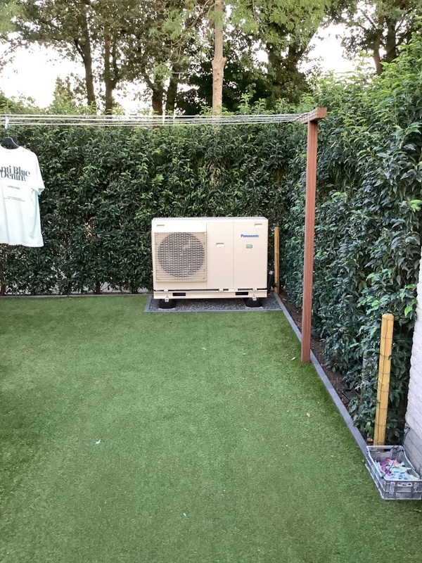

BarryH schreef op donderdag 17 augustus 2023 @ 15:08:
@ConQuestador Hoever staat de unit van de muur af?
bedankt
ongeveer 35cm, in het midden van de bigfoots zou het zo'n 40 zijn maar ik heb 'm wat verder naar achter geschoven omdat 35 meer dan zat was.

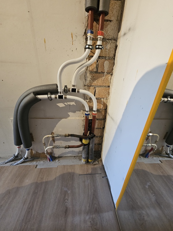

  • ConQuestador
  • Laatst online: 22:12
ConQuestador schreef op donderdag 17 augustus 2023 @ 11:38:
Hier staat de 12kW T-CAP inmiddels ook
Inmiddels een proefritje gemaakt met de WP door 'm even de vloer te laten koelen.
Ik had slechts 1 lekkage bij de automatische onluchter op het vuilfilter, ik had deze niet juist afgedicht. Verder lijken alle koppelingen droog te zijn.
De pomp draaide netjes op 36 l/min tijdens het purgen, en binnen is gewoonweg niks te horen. Pas als je je oor tegen de VVW verdeler houdt kan je horen dat er water stroomt. Kortom: de flow lijkt goed 8)
Een grotere blamage was echter toen het me opviel dat de retourbalk op de VVW kouder werd dan de aanvoerbalk. Ondanks dat ik deze fout recentelijk nog had gelezen, en ik er 10x over nagedacht had het goed te doen, ben ik er toch in geslaagd de aan en afvoer verkeerd om aan te sluiten :+ :+
Gelukkig heeft dit foutje 1 groot voordeel, want nu hoeven de flexibele leidingen elkaar niet meer te kruisen achter de WP zoals nu het geval is.
Het aansluiten van de CZ-TAW1 was overigens ook wel een dingetje: voor de wifi ondersteunt hij alleen WPS wat mijn ubiquiti netwerk niet ondersteund. En het aansluiten via netwerkkabel was ook een gedoe, maar uiteindelijk is het gelukt om zowel een smart cloud als service cloud account aan te sluiten.
Nu dit gelukt is kan hij binnenkort in de kast omdat ik verder wil met heishamon, de CZ-TAW1 is puur voor als er ooit problemen zijn zodat de distributeur mee kan kijken.
[ Voor 7% gewijzigd door ConQuestador op 18-08-2023 16:25 ]

ConQuestador schreef op vrijdag 18 augustus 2023 @ 16:23:
Je hebt toch wel beide verdelers gechecked?

FransvWoerkom schreef op vrijdag 18 augustus 2023 @ 17:52:
Staat er op de bijgeleverde cdrom geen programma om wifi instellingen via een usb-stick op de cz-taw1 te zetten?
Alleen de verdeler boven is aangesloten, die beneden heeft nog geen slangen.
Maar ik ga alles 3dubbel checken nu, als het goed is hoef ik alleen de aansluiting op de WP om te draaien, kleine moeite dus.
Betreffende die cd-rom: Geen idee, wie heeft nog een cd-rom speler anno 2023. Dan zou ik eerst in de kast een oude laptop moeten afstoffen om te kijken wat er op die CD staat. Verder maakt het me niet zoveel meer uit. Via LAN doet ie het, en alles lijkt te werken. De cz-taw1 gaat nu dus de kast in voor het geval ik ooit aanspraak op garantie wil doen (dan vereist de distributeur namelijk inzichten via service cloud voor ze uberhaupt komen)

Afbeeldingslocatie: https://tweakers.net/i/2PylfDMnITlRvuqhdxfASTxp-d4=/x800/filters:strip_icc():strip_exif()/f/image/otrEWxJIg7VEQfhfhk1B1NcJ.jpg?f=fotoalbum_large
Zo na 10 maanden is onze warmtepomp ook binnen .
Alleen een 9j en we hadden een 7j besteld 😁.
En dat voor de dezelfde prijs

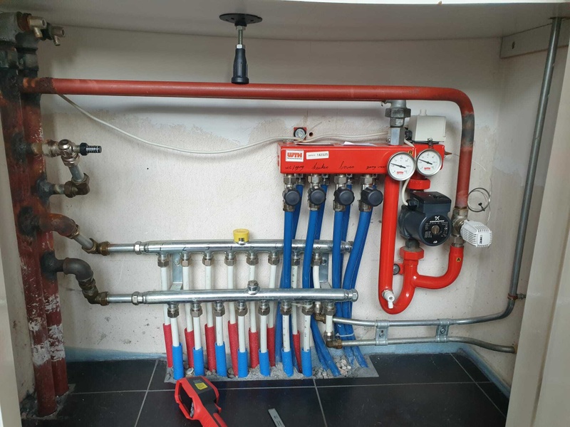

Vandaag "even" de bestaande vvw aangesloten op de warmtepomp. Dit is hoe het was:
Afbeeldingslocatie: https://tweakers.net/i/-Y-bCgrb40nyqRf6md20ZlmNf6w=/800x/filters:strip_icc():strip_exif()/f/image/rJh11h7gfQZ20uyp20BdWaSh.jpg?f=fotoalbum_large
Ik heb alles eruit gesloopt, de verdeler voor de radiatoren volledig weg aangezien ik overga op 100% vvw. En de vvw verdeler vervangen door een pomploze verdeler.
De 1" dikwandige buis heb ik afgezaagd en hier heb schroefdraad op gesneden zodat ik overgang meerlagenbuis kon doen.
Helaas moest ik 1 knietje gebruiken omdat ik niet genoeg ruimte had de bocht te buigen.

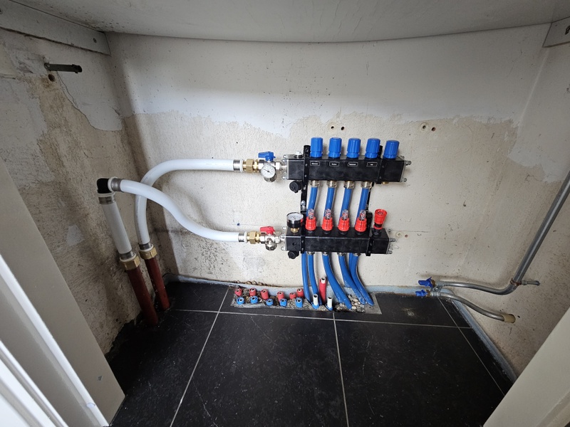

Afbeeldingslocatie: https://tweakers.net/i/Wteh-mTGV6pIw3ubqVZKYl8KLe4=/800x/filters:strip_icc():strip_exif()/f/image/01EaRimPxVsMLMVDrgU0ANk1.jpg?f=fotoalbum_large
De grotere uitdaging zat in de inloopkast, hier moest ik de meerlagenbuis op de bestaande standpijp maken. Bij de 1" standpijp heb ik een stuk er tussenuit gezaagd en toen aan beide uiteinden schroefdraad gesneden.. als iemand ooit nog beweerd dat met de hand persen zwaar is, probeer dan eens 1" schroefdraad te snijden met 1 hand terwijl je met de andere hand een los bungelende pijp tegenhoudt met pijptang.. de sportschool is er niks bij :p
Vervolgens paar stukjes meerlagenbuis netjes gebogen met buigtang, perskoppelingen er op, en alles water dicht in 1x.
Afbeeldingslocatie: https://tweakers.net/i/NivoAXf1m_6w95U9ml7QkFf6Ufw=/x800/filters:strip_icc():strip_exif()/f/image/Ky9Y0GjDOM2WeLVyRe7gF1t7.jpg?f=fotoalbum_large
Daarna even airpurge gedraaid: alleen de vvw beneden (die dus via deze 1" stalen pijp moet) haalt 36 l/min zonder enig geluid. Met vvw boven ook open deed ie 41 l/min. Kortom: een paar knietjes zijn echt niet het einde van de wereld.

Verwijderd schreef op maandag 28 augustus 2023 @ 12:24:
De aanvoer en retour van de CV wordt bij mij onmiddelijk gesplits met een T-stuk naar een circuit voor de radiatoren voor in het huis en achter in het huis.
Zou ik mogen concluderen dat de noodzaak om de 22mm leidingen te vergroten minder is omdat er in feite twee parallelen circuits lopen waardoor de totale weerstand minder is dan bij een enkel circuit 22mm?
Ik heb ongeveer hetzelfde en kom van de wp met 25mm meerlagenbuis naar een nog 2 meter 22mm staal en dan een t-stuk naar 2 x 22mm, alles radiatoren.
[ Voor 99% gewijzigd door Verwijderd op 28-09-2023 11:17 ]

  • hnq
  • Laatst online: 21:18
hnq
Ben (eindelijk) bezig met de installatie van de 5j bij mijn dochter. De bedoeling is ook een thermostaat te gebruiken. De bedrading is echter een beetje ingewikkeld (lees niet mooi). Zelf gebruik ik naar tevredenheid de Emos P5604. Heeft iemand ms ervaring met de draadloze variant daarvan (P5614)? Of een alternatief daarvoor? Hoor het graag, bvd!
Gasloos sinds 10- 2019, Panasonic L, 7kW dhz,mg4, betaalbaargasloos.nl
