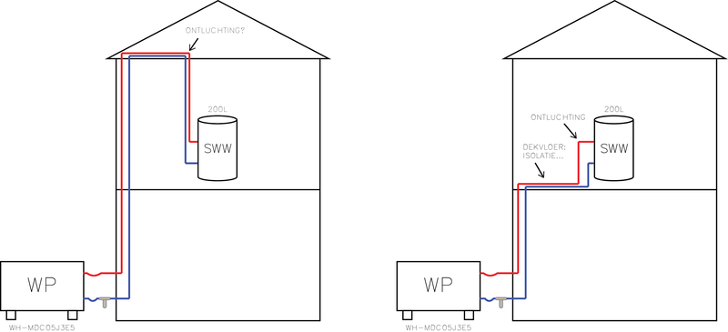

Dat is correct. 2 verdelers in het midden verbonden met 28mm gesplitst naar 2x22. De verdelers zijn weer gekoppeld aan een 8 tal radiatoren. Flow is top. 1500 liter per uur.
Hier een aantal installatie voorbeelden:
Afbeeldingslocatie: https://tweakers.net/i/KQyfwh8Ik5P68puPEMAepOKmlr0=/800x/filters:strip_exif()/f/image/zKETNCXcA9mdWYOSzcBeAMO4.png?f=fotoalbum_large

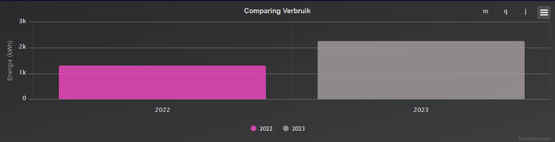

Bedacht me gisteren dat ik de warmtepomp inmiddels een jaartje heb staan. Sinds augustus vorig jaar. Eens kijken hoe het er tot nu toe uit ziet:
Over het jaar:
Afbeeldingslocatie: https://tweakers.net/i/8lgyucNxIqx8KlSK3CQuDGPRbZI=/800x/filters:strip_exif()/f/image/nbVRW0KurnnRFqiKvjEajpdC.png?f=fotoalbum_large
Afbeeldingslocatie: https://tweakers.net/i/6PwSPQm6hT8lMxVJE3TMexFx4K8=/800x/filters:strip_exif()/f/image/QHeknsVVMaQzCdsQFH3RnvOV.png?f=fotoalbum_large
Teller staat nu op 3609.375 kWh, gemeten met een pulsmeter.
Kom van 1500-1600 m3 gas af. Dus denk dat het ongeveer in de lijn der verwachting ligt. Zeker in combinatie met vloerkoeling.
Heb de vloerverwarmingsverdelers afgelopen januari pas allemaal vervangen, dus wellicht volgend jaar nog iets zuiniger. Al met al tevreden over de werking, zeker met de Node-Red flow van vriend @edterbak.
Enige uitdaging is dat ik twee kamers heb die wat moeizaam warm worden. Vooral door de verhouding vloer versus raamoppervlak.
De Oxxio app vindt dat ik dit jaar -26 euro heb verbruikt, maar daar is het prijsplafond nog niet in meegenomen. Benieuwd waar we op uit gaan komen ;)

MikeyMan schreef op donderdag 21 september 2023 @ 10:18:
Over het jaar:
Die 3600KWH voor de wp staat gelijk aan +/- 400 m³ gas 1550/ 400 = 3.8, wat denk ik ook ongeveer je gemiddelde cop waarde van het afgelopen jaar zal zijn, kun je dat ook uit de gegevens van de afgelopen 12 maanden van de wp opmaken?

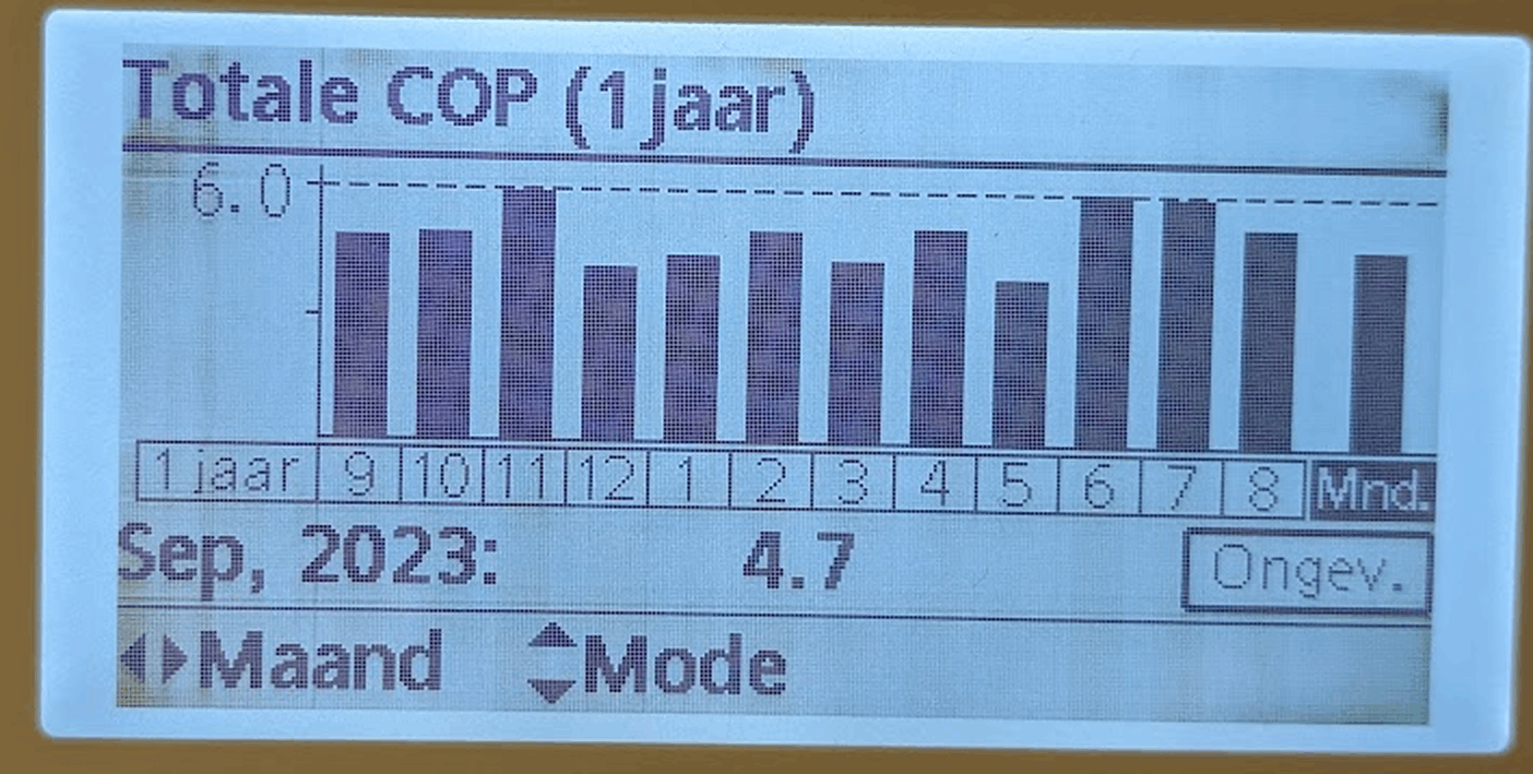

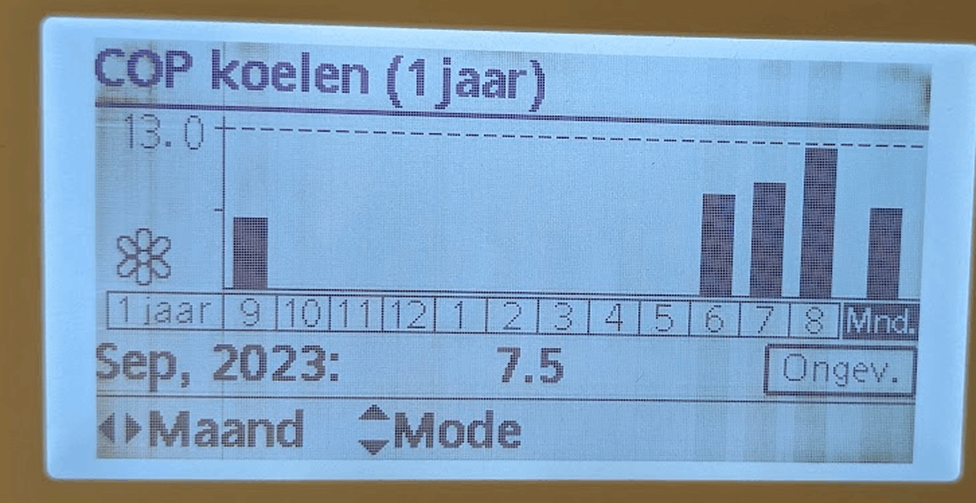

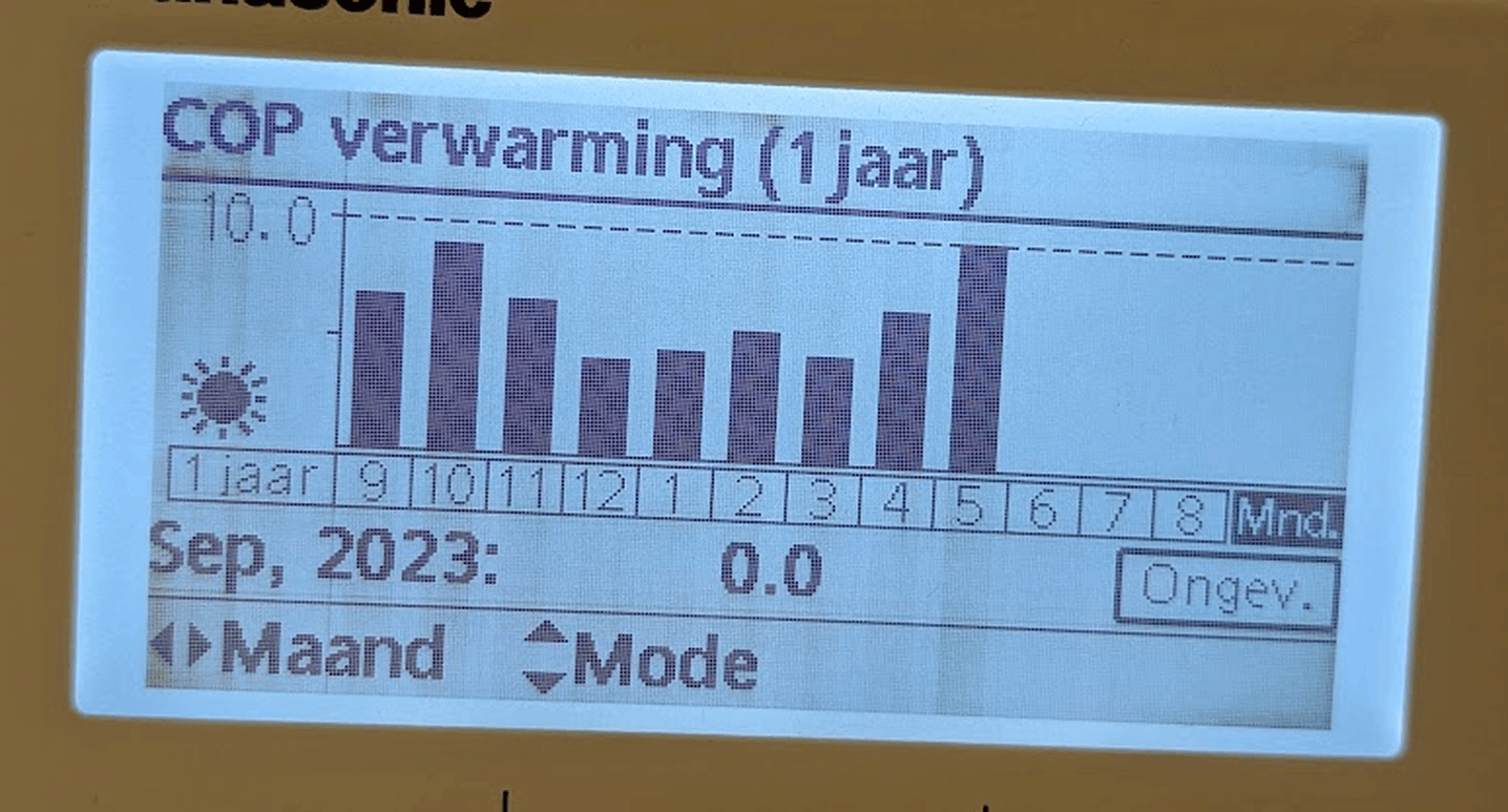

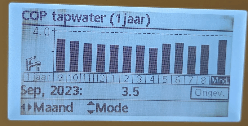

@MikeyMan
Op de remote van mijn 7H kan ik per maand bekijken wat het totale verbruik, de opwekking en de COP is.
Afgelopen stookseizoen (van oktober 2022 tot en met april 2023) was het verbruik (maandelijks opgeteld) 1310 KWh en de opwek 4800 KWh en de COP 3.66
Overigens heb ik ook nog een wp-boiler staan die die de benodigde warmte uit het huis haalt.
Ik heb helaas nog steeds geen afzonderlijke kwh meters in de beide elektrische groepen van de wp zitten.

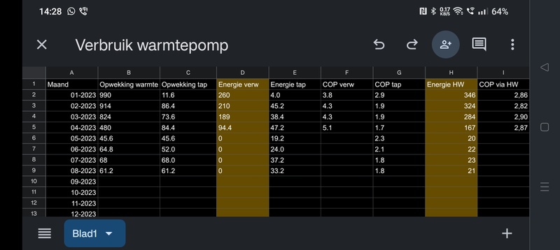

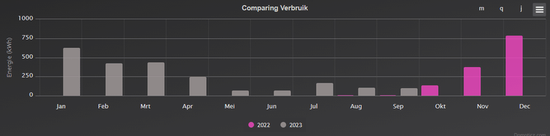

Had die nog niet bekeken, das wel bij benadering:
Afbeeldingslocatie: https://tweakers.net/i/aoBHlFiv8sRYHvaizoi3yhB357o=/800x/filters:strip_exif()/f/image/R8P5zw45aDxV09oNrBVYnpOT.png?f=fotoalbum_large
Afbeeldingslocatie: https://tweakers.net/i/eAaGggp3ajyU2NCqMzaJQWlT15M=/full-fit-in/4000x4000/filters:no_upscale():fill(white):strip_exif()/f/image/wm38Oi3jytDawMNs1xRp7ldW.png?f=user_large
Afbeeldingslocatie: https://tweakers.net/i/G9UisBfpOoagJQH01U0qvDv0KKI=/full-fit-in/4000x4000/filters:no_upscale():fill(white):strip_exif()/f/image/CU2ayBGSUV4kZ2TidgfOpt7T.png?f=user_large
Afbeeldingslocatie: https://tweakers.net/i/aWyLYIdmxvRxWQvNIDpdwfxg1a0=/full-fit-in/4000x4000/filters:no_upscale():fill(white):strip_exif()/f/image/6BWTw1LsFK5LoC0kEBLOOfpR.png?f=user_large
COP zal hier wat overdreven zijn.
Kijkend naar het verbruik:
Afbeeldingslocatie: https://tweakers.net/i/IWlh2-FBxPAgc_oMwdczi6cwOPs=/full-fit-in/4000x4000/filters:no_upscale():fill(white):strip_exif()/f/image/6wbS0F1Yx1LX5tnxSeEWqO9P.png?f=user_large
Domoticz meet 443kWh voor maart. Rond de 10% afwijking.
December is 790kWh vs 769.
Misschien toch maar eens verder in duiken of ik nog iets beter voor elkaar kan krijgen.

@FransvWoerkom nog even de grafieken doorgenomen. Kleine 15000kw opgewekt, aldus Panasonic.
/3600 maakt een COP van 4.16. FWIW ;)
  • Maurice1066
  • Registratie: April 2022
  • Laatst online: 15:57
Weet Iemand een betaalbaar alternatief voor de RVS flex leidingen van RJtec met die hele dikke isolatie? lijkt erop dat dit nog maar in een paar lengtes te krijgen is, en isolatie keuze staat er ook niet meer bij....
Ik ga de WP op een draaibaar fram onder mijn fundering maken (makkelijk met onderhoud) en wou met flex leiding naar binnen. details moet ik nog uitwerken maar lengte van ongeveer 1,5meter is denk minimaal nodig.
  • Thorsd
  • Registratie: Oktober 2022
  • Laatst online: 30-09 20:12
MikeyMan schreef op vrijdag 22 september 2023 @ 10:16:
Komt in de buurt van mijn cijfers. Vergelijk tussen interne en externe meting over het afgelopen jaar:
Interne meting:
verbruik: 3245 kWh
opwek: 15238 kWh
COP: 4.7
Externe meting (Eastron + Kamstrup):
verbruik (PS1 + PS2): 3840 +181 = 4021 kWh
opwek (totaal) = 16400 kWh
COP = 4.1 (4.2 zonder de heater/PS2 meegerekend)
[ Voor 3% gewijzigd door Thorsd op 22-09-2023 10:39 ]

  • MikeyMan
  • Laatst online: 20:14
MikeyMan
Vidi, Vici, Veni
Thorsd schreef op vrijdag 22 september 2023 @ 10:34:
Interne meting:
verbruik: 3245 kWh
opwek: 15238 kWh
COP: 4.7
Grappig dat je externe meter voor opwek hoger uitkomt. Had ik niet verwacht :)
  • FransvWoerkom
  • Registratie: Maart 2018
  • Laatst online: 30-09 14:35
MikeyMan schreef op vrijdag 22 september 2023 @ 10:59:
Je hoeft maar 0,25° mis te zitten bij de meting van een deltaT van 5° en je zit al 5% mis in de schatting van de opwekking. De mogelijke fout van 1,5% volle schaal van de flowmeter niet meegerekend.

  • wheli
  • Laatst online: 30-09 11:39
Ik heb ook even naar de verbruikscijfers gekeken maar er zit wel een bizar verschil in de pana metingen en de KwH meter:
Pana verbruik verwarming:
264 - 210 - 189 - 92 (jan-april)
HomeWizard:
346 - 324 - 284 - 167
De HomeWizard zit alleen op de pana aangesloten en ik heb geen losse kWh meter voor de backup heater. Kan iemand dit verschil verklaren?

Gebruik je de WP ook voor tapwater?
Life is not about specs, it is about joy!
  • Hrolfr
  • Laatst online: 30-09 12:07
Ik heb niet permanent een meter eraan hangen, maar ben er met tussenmetingen in het verleden wel achter dat voor mij weergegeven verbruik + 0,2x uren compressor een goede indicatie van het echte verbruik in kWh is. Moet je wel gedraaide compressor uren bijhouden.
Pana rondt actueel verbruik naar beneden af op 0.2kW -> 1.0 actueel is ergens tussen 1.0 en 1.2 kW actueel…gemiddeld 1.1 neem ik dan aan.
Vervolgens houdt de Pana gerealiseerd verbruik per 2 uur bij, naar beneden afgerond op 0.2kWh. De 1.0 x2 komt terug als maar 1.8kWh. In plaats van 1.1x2= 2.2kWh. Dus 0.2kWh per gedraaid uur minder.
Ik heb dit een tijdje bijgehouden en het klopt heel aardig met werkelijke metingen indertijd. Bij hoog verbruik is het verschil van 10% niet eens bizar. Bij ons draait de Pana veel op minimaal vermogen (500W). Dus 1.0kWh per 2 uur. Pana houdt 0.4kW actueel bij en telt dat over 2 uur nog eens op tot 0.6kWh -> scheelt 40% met werkelijk.

  • wheli
bartvl schreef op vrijdag 22 september 2023 @ 13:15:
Ja, maar op de controller kan je het juiste energieverbruik selecteren.
Mogelijk zit het in het sluipverbruik (10 watt zonder de waterpomp) en 40-50 met waterpomp. Dit wordt namelijk wel gemeten door die kwh meter (ca 22 kwh/maand nu in de zomer) en zal in de winter met de waterpomp een stuk hoger liggen (ca 40-60 kwh/maand?). Plus dan de wat matige sensoren zal het wel kloppen.
Maar sluipverbruik is wel indrukwekkend, met name als je weinig energie verbruikt (hoe kleiner het huis, hoe hoger het relatieve sluipverbruik). :o
Vrij dramatische COP als dit inderdaad klopt.
Afbeeldingslocatie: https://tweakers.net/i/igru00znTqhaqzj-5iPyVlQ8F6A=/800x/filters:strip_icc():strip_exif()/f/image/a8Jhmi4FNklXSszBHZYAEe8Y.jpg?f=fotoalbum_large
[ Voor 23% gewijzigd door wheli op 22-09-2023 14:29 ]
  • ErikVers
  • Registratie: April 2020
  • Laatst online: 14:29
ErikVers
e-Duurzaam
wheli schreef op vrijdag 22 september 2023 @ 14:22:
Sluip verbruik is max 6kwh per maand (10w) rest is een keuze en afhankelijk van je instellingen. Wellicht bedoel je sluipverbruik en verbruik voor het maken van tapwater?
Ik denk dat je ff naar je excel moet kijken, je hebt een cop grofweg van 3 op je tapwater terwijl er 1.8 in je excel staat in augustus.
[ Voor 8% gewijzigd door ErikVers op 22-09-2023 16:48 ]

  • Rickbv
  • Laatst online: 19:37
Sinds enige tijd bezig met de voorbereidingen voor de installatie van een WP, maar heb nog wat twijfels over voornamelijk het leidingwerk.
Gaat om een gerenoveerd huis van 105m2 (twee verdiepingen) met 10cm hoh vloerverwarming, WTW en muurisolatie R=3.75. In elke kamer is ook een Airzone uitgang van een 6kW lucht-lucht kanaal-WP aanwezig. Idee is om het gehele huis via lucht-water WP op constante temperatuur te verwarmen (19 graden?) en het Airzone systeem te gebruiken voor snelle regeling, uniforme temperatuur (via zone-regeling op Airzone), en verkoeling in de zomer.
Op basis hiervan is de keuze gevallen op 5kW J.
Complicerende factor is inpassing van SWW, waarvoor een 200L tank is voorzien op de eerste verdieping. Deze is enigszins lastig bereikbaar met leidingen, waarvoor twee opties zijn:
1) via onverwarmde en slecht bereikbare zolder
2) door de nog te storten dekvloer op eerste verdieping
Afbeeldingslocatie: https://tweakers.net/i/DtUhDIgU1rm3MpyGZCZbO8VFmqs=/800x/filters:strip_exif()/f/image/YOj6QXkIFpRpgm21kJ0WA5k5.png?f=fotoalbum_large
Probleem met de zolderoptie is dat het de opvoerhoogte en leidinglengte vergroot (eerst omhoog, dan weer omlaag), en dat er daar een ontluchting nodig lijkt. Voor onderhoud en mogelijke lekkages niet ideaal.
Door dekvloer lijkt me beter, maar mijn vrees is dat het de tegelvloer nogal warm maakt vanwege het SWW water door de leiding op 60 graden. Was dus van plan om de leiding met Armacell Tubolit met 13mm isolatie in de dekvloer te storten, in de hoop dat de dekvloer daarmee lokaal niet meer dan enkele graden warmer wordt. Iemand misschien ervaring met de WP / SWW leidingen door de dekvloer?
Voor wat betreft route heb ik 3 opties in gedachten:
1) 3W klep beneden, aparte leiding voor SWW: kortste lengte naar VVW-BG, maar filters/3W klep zijn lastig weg te werken beneden,
2) 3W klep boven, VVW beneden gevoed via 1e verdieping: omweg voor VVW-BG welke het grootste vermogen heeft, maar makkelijker aangezien alle filters en kleppen in technische ruimte boven kunnen.
3) gecombineerde leiding tussen onder- en bovenverdieping: minder leidingen, maar extra 2W klep nodig om VVW te blokkeren tijdens SWW run (heeft de WP een dergelijke uitgang?)
Afbeeldingslocatie: https://tweakers.net/i/PCAOZxosPwCjEHWx9-MWg0RGNuA=/232x232/filters:strip_exif()/f/image/WwKii9GPoLsfMZS51XqgRjbB.png?f=fotoalbum_tileAfbeeldingslocatie: https://tweakers.net/i/GhwkvDvDy0ZpfdkOjOK5NEOcVO0=/232x232/filters:strip_exif()/f/image/ZBSLGJ13u8uPFs2nEUzG1GRG.png?f=fotoalbum_tileAfbeeldingslocatie: https://tweakers.net/i/nCobk1LjsjE-L1WGtmL5B9EErWs=/232x232/filters:strip_exif()/f/image/57XA4iDntCBcaaVG8CYn9HLa.png?f=fotoalbum_tile
Met oog op eenvoud en betrouwbaarheid lijkt optie 1 mij het beste, zelfs als dat betekent dat er 2x2 leidingen door de dekvloer heen moeten,
Vragen:
(1) blijft WP pomp circuleren als SWW van 55 (?) naar 60 graden wordt opgewarmd via boilervat heater?
(2) heeft 9m leiding tussen WP / SWW grote invloed op het rendement? Los van verliezen door de buis, het extra water van 14L (2x9m leiding van 26x3: 5.7L, plus 8L in SWW wisselaar) is significant, zeker als er maar bijvoorbeeld 100L bijverwarmd hoeft te worden.
(3) is er een risico dat het SWW in de tank afkoelt via de wisselaar en aangesloten (lange) WP leidingen? Hoe is dit te voorkomen?
(4) voor het geval van een defecte 3W klep, heeft de 5J een aparte ingang om de WP te stoppen als bijvoorbeeld een temperatuursensor in het VVW circuit >35 graden meet?
(5) zijn er zaken die ik over het hoofd zie of beter anders zou kunnen doen?
PS. vanwege lage opbouwhoogte in dekvloer en minimaliseren hoeveelheid water in leidingen voor SWW runs dus voor 26x3 buis gekozen. Lijkt met 1m3/h en met 5kW en deltaT van iets onder de 5 graden goed te gaan [warmtepompweetjes]. Ook Panasonic 2020 installatiehandleiding geeft 14.3L/s aan met 22mm uitwendig koper voor 5kW J. Zijn er belangrijke redenen voor een grotere diameter behalve iets minder pompverliezen?

ErikVers schreef op vrijdag 22 september 2023 @ 15:55:
Die 1.8 klopt wel toch? 33.2 kWh verbruikt volgens Pana voor 61.2 kWh warmte.
Tapwater is in de pana controller een los uit te splitsen categorie. Al deze data behalve die van HomeWizard ('HW') komt uit de controller.
Ik weet niet of die de energie uit de backup heater meetelt bij tapwater maken overigens maar dan nog kloppen de cijfers van HW niet met die uit de Pana. In februari 210 volgens Pana versus 324 volgens HomeWizard.

  • ErikVers
ErikVers
e-Duurzaam
wheli schreef op vrijdag 22 september 2023 @ 19:30:
Ik kijk enkel naar HW dat is werkelijk verbruikte energie, die andere “verbruik” kolommen kun je beter verwijderen want is pure onzin. Zie topic start.
Opwekking is redelijk kloppend. En als je dan je “HW” en “tapopwekking” bekijkt lijkt me dat een best prima COP.
Als je kolom C deelt door kolom H heb je bij benadering je COP DHW
[ Voor 3% gewijzigd door ErikVers op 22-09-2023 20:58 ]

  • wheli
Ah ja ik begin het te begrijpen. Dus voor de zomermaanden een COP voor DHW van rond de 3 (60 kWh productie voor 20 kWh vernuik HW). De interne COP meting zal de backup heater dus waarschijnlijk wel meenemen waardoor die COP vrij dramatisch is.
De onzekere factor is dat in de winter in her verbruik van HW zowel ruimteverwarming als DHW zit en dat het verbruik van de pana zelf (waterpomp) een stuk hoger zal liggen dan in de zomer. Om een betere schatting te krijgen zal ik dus een extra kWh meter voor de backup heater moeten kopen.
Bedankt voor het meekijken!

  • ErikVers
ErikVers
e-Duurzaam
wheli schreef op vrijdag 22 september 2023 @ 21:15:
De pana weergegeven cop is zonder backup maar omdat hij rekend met een onjuist energie verbruik gaat dat nergens over (van tot een cop van 36 aan toe 😅🙈)
Hier is trouwens voldoende info op de afgelopen 986#% pagina’s over te vinden, veel leesplezier en gebruik hiervoor het zoekfilter bovenin deze pagina maar eens.
[ Voor 11% gewijzigd door ErikVers op 22-09-2023 21:24 ]
De verbruiksmeting van de pana vindt uitsluitend plaats in het compressor circuit. Waarschijnlijk meten ze alleen de gelijkstroom naar de frequentieregelaar, dan is het voor de 1- en 3-fase modellen hetzelfde. Het verbruik van backup heater en tank heater wordt geschat uit de inschakeltijd samen met een (veelvoud van) 3kW. De fout die daar optreedt is dus dat overdag als de zon schijnt de netspanning meestal hoger is dan 230V. En voor mijn 4,5kW tank heater die ik via een relais aanstuur, wordt 3kW gerekend want dat is het maximum.
Weet je zeker dat in de zomer de circulatiepomp niet loopt?
Mijn pana verving mijn gasketel die ook het sww maakte. Daarom meet ik het totale verbruik met één kWh-meter. Ik had tenslotte ook maar één gasmeter.
  • wheli
@FransvWoerkom Ik zie in mn kwh meter dat hij als hij 'uit' staat 10 watt verbruikt. Bij het inschakelen van bv het maken van SWW gaat hij eerst naar 40 watt en dan gaat de compressor aan en stijgt het verbruik uiteraard. 1x/week draait de legionellarun en ik heb een 300L boilervat. Er gaat ongeveer 6 kWh energie via de backup heater per run heb ik gededuceerd maar dus niet gemeten.
En ik heb niet alle pagina's doorgelezen maar wel de afgelopen 2 jaar vrijwel dagelijks gekeken. Ik weet dat de interne sensoren zeer matig zijn maar ik vond de verschillen wel érg groot.

wheli schreef op zaterdag 23 september 2023 @ 13:11:
Bij de legionella run is ook van belang bij welke temperatuur je begint. Ik warm mijn 300L tank eerst op van 40 met de compressor naar 55°. Dat kost (in de zomer) ongeveer 2,5kWh. Vervolgens met de tankheater van 55 naar 65° tegen 3kWh. Dat is dus vrijwel hetzelfde als bij jou.

Ik heb samen met mijn vriendin een huis gekocht wat we graag helemaal willen verduurzamen en zeer waarschijnlijk ook een Panasonic warmtepomp in komt. Ik heb een eigen topic geopend voor advies en om als het zover is ook de installatie in bij te houden: Warmtepomp in huis uit 1934
Meedenken wordt gewaardeerd! _/-\o_
