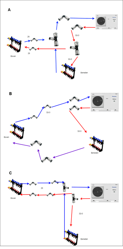

Hallo, ik ben mij aan het voorbereiden op de installatie van de Panasonic monobloc 5J. Qua leidingwerk ben ik er wel uit hoe het moet. Alleen nu wil ik nog voorbereiden voor de elektricien. In de handleiding lees ik dit (foto). Betekent dit twee aparte groepen nodig in de meterkast? Of is dit 2x 220v zoals een kookgroep?
Twee aparte groepen.Kiekedief schreef op donderdag 27 juli 2023 @ 23:04:

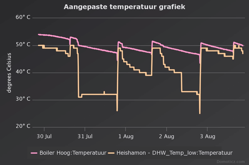

vandaag wel "bijzondere storing" gehad. Na een DHW run ineens een F12 storing wat drukschakelaar is. 1e reactie, reset. Geen oplossing. Wat warm water getapt, reset geen resultaat. Dus ik moeilijk doen door kap van de binnenunit even kort cv circuit overdruk activeren, Geen resultaat. Dus toen maar eens automaat uit ( dus stroom eraf) gedaan en storing opgelost.
Wel vreemd dat in een periode dat modus DHW only al maanden actief is dat dit zomaar verschijnt

Wat voor type heb je? Wat is "binnenunit even kort cv circuit overdruk activeren" ? Heb je logging met heishamon of cz-taw1? Heb je het onderzoeksschema voor Error F12 in de service manual nagelopen?The-Source schreef op zaterdag 29 juli 2023 @ 17:10:

| 29/07 16:02:27 - SYSTEM - HEISHAMON Connection: Online 29/07 16:00:26 - SYSTEM - HEISHAMON Connection: Offline 29/07 15:49:12 - MQTT Command: SetOperationMode: 3 (GUI) 29/07 15:48:56 - MQTT Command: SetHeatpump: 1 (GUI) 29/07 15:48:28 - Function NightReduction: New correction: -2 °C 29/07 15:48:28 - Function WAR: Setpoint change: From 20 to 23 °C 29/07 15:48:12 - MQTT Command: SetReset: 1 29/07 15:48:08 - MQTT Command: SetOperationMode: 0 (GUI) 29/07 15:42:08 - POWER: OFF detected [Remote Controller] 29/07 15:42:08 - POWER: Manual OFF detected. (Remote Controller) - Default action used: Unrestricted 29/07 15:41:53 - POWER: ON detected [Remote Controller] 29/07 15:40:08 - POWER: OFF detected [Remote Controller] 29/07 15:40:08 - POWER: Manual OFF detected. (Remote Controller) - Default action used: Unrestricted 29/07 14:36:36 - MQTT Command: SetReset: 1 29/07 14:36:30 - MQTT Command: SetHeatpump: 1 (GUI) 29/07 14:35:30 - MQTT Command: SetPump: 0 (GUI) 29/07 14:35:30 - USER: Pump Service-mode (max flow): 0 29/07 14:34:26 - MQTT Command: SetPump: 1 (GUI) 29/07 14:34:26 - USER: Pump Service-mode (max flow): 1 29/07 14:28:08 - POWER: OFF detected [Remote Controller] 29/07 14:28:08 - POWER: Manual OFF detected. (Remote Controller) - Default action used: Unrestricted 29/07 14:27:53 - POWER: ON detected [Remote Controller] 29/07 14:24:23 - SYSTEM - Last error: F12 29/07 14:24:23 - SYSTEM: MQTT block inactive, default block mode: UNRESTRICTED 29/07 14:24:23 - Compressor: stopped 29/07 14:24:23 - POWER: OFF detected [Remote Controller] 29/07 14:24:23 - POWER: Manual OFF detected. (Remote Controller) - Default action used: Unrestricted 29/07 14:24:23 - Function SoftStart Quietmode: Compressor run ended, quiet mode is already set to level 3 29/07 14:21:38 - Compressor: running 29/07 14:21:38 - Function SoftStart Quietmode: Timer started (5 minutes) 29/07 14:19:23 - Compressor: stopped 29/07 14:19:23 - Function SoftStart Quietmode: Compressor run ended, quiet mode is already set to level 3 29/07 14:16:53 - Compressor: running 29/07 14:16:53 - Function SoftStart Quietmode: Timer started (5 minutes) 29/07 14:14:53 - Compressor: stopped 29/07 14:14:53 - Function SoftStart Quietmode: Compressor run ended, quiet mode is already set to level 3 29/07 14:12:08 - Compressor: running 29/07 14:12:08 - Function SoftStart Quietmode: Timer started (5 minutes) 29/07 14:10:09 - MQTT Command: SetQuietMode: 3 (SoftStart Quietmode) 29/07 14:10:08 - Compressor: stopped 29/07 14:10:07 - Function SoftStart Quietmode: Compressor run ended, quiet mode set to level 3 for next run 29/07 14:09:08 - Function SoftStart Quietmode: Timer ended, quiet mode is already set to level 2 29/07 14:04:07 - Compressor: running 29/07 14:04:07 - Function SoftStart Quietmode: Timer started (5 minutes) 29/07 14:01:09 - MQTT Command: SetQuietMode: 2 (QuietMode Manager) 29/07 14:01:08 - Quiet mode manager: Detected 3-way valve set to DHW. Disabling the quiet mode function during DHW. Restored to level 2 29/07 14:00:53 - MQTT Command: SetForceSterilization: 1 29/07 14:00:53 - Scheduler - Force Sterilization: 1 29/07 14:00:49 - Scheduler condition: undefined 29/07 11:28:48 - MQTT Command: SetDHWTemp: 47 (Solar) 29/07 11:28:47 - Function Solar: Restoring DHW setpoint to: 47°C 29/07 11:28:47 - Function Solar: Cooldown period (15 minutes) has ended. Solar function done for today 29/07 11:15:37 - MQTT Command: SetQuietMode: 3 (SoftStart Quietmode) 29/07 11:15:37 - Compressor: stopped 29/07 11:15:37 - Quiet mode manager: Detected 3-way valve set to HEAT position again. Restoring quiet mode to level 3 29/07 11:15:37 - Function SoftStart Quietmode: Compressor run ended, quiet mode set to level 3 for next run 29/07 11:13:47 - Function Solar: DHW temperature has reached SP high 29/07 10:52:06 - Function SoftStart Quietmode: Timer ended, quiet mode is already set to level 2 29/07 10:47:05 - Compressor: running 29/07 10:47:05 - Function SoftStart Quietmode: Timer started (5 minutes) 29/07 10:43:51 - MQTT Command: SetQuietMode: 2 (QuietMode Manager) 29/07 10:43:50 - Quiet mode manager: Detected 3-way valve set to DHW. Disabling the quiet mode function during DHW. Restored to level 2 29/07 10:43:47 - MQTT Command: SetDHWTemp: 53 (Solar) 29/07 10:43:46 - Function Solar: triggered threshold (kW). DHW SP to 53 |
Het 16:00 moment komt door het afschakelen van de spanning.
Ik heb geen service schema doorlopen.
Bij de binnenunit heb je achter controle elektronica een overdruk schakelaar.
Indoor: WH-ADC0309J3E5C
Outdoor: WH-UD07JE5
De plek waar schakelaar voor F12 zit zou weer binnen in andere "kastje" verstopt zitten en daar kon ik niet zomaar bij
Taal fouten inbegrepen ;)

Sorry. We praten kennelijk verschillende talen. Error F12 is een te hoge druk van het koelmiddel na de compressor. Daar zie je dus alleen iets van terug als je temperaturen, drukken en modi van de warmtepomp hebt geregistreerd. Er is geen fysieke schakelaar die je kunt resetten. De MQTT logging is alleen van belang voor degene die het externe programma voor besturing heeft geschreven. Dat maakt geen deel uit van de Panasonic machine, programma en gedrag en daar gaat dit topic niet over.The-Source schreef op zondag 30 juli 2023 @ 17:44:
vanuit heishamon ochtend acties erbij meegenomen.

Als je op de controller een foutmelding ziet, moet je de service manual erbij pakken en proberen te begrijpen waar die melding vandaan komt (gasdruk >45bar) en wat je moet onderzoeken om de oorzaak te vinden. Het zou me niet verbazen als de externe software hier iets probeert te doen wat de warmtepomp niet leuk vindt. Maar goed dat er een sensor en een noodrem in de wp zit.
@FransvWoerkom maar hoe kan er dan een toe hoge koelmiddel druk komen nadat de WP al een klein jaar in bedrijf is?
Enige wat ik kan "bedenken" is dat het komt door de sterilisatie run waarbij gas een hogere temperatuur heeft dan bij de andere bedrijfmodussen. Maar dan had dit toch wel eerder voorbij kunnen komen aangezien ik wekelijks een sterilisatie doe.
Dus ik denk zelf aan een 'bugje' in het proces maar daarom deed ik ook de post want de sensor lijkt met een gewone software reset zichzelf niet te resetten.
Skywindow plan je astro foto sessie
Als er geen voor de hand liggende oorzaak is, zou ik het eerst nog even aankijken en als het nog een keer voorkomt er dieper op ingaan. Daarnaast heb ik ook wel eens gezien dat bij de Pana een foutmelding later zonder reden nog een keer terugkomt ondanks dat alles verholpen en gereset is.The-Source schreef op maandag 31 juli 2023 @ 11:01:
Maar vanuit de handleiding:
Dus als voorbereiding kun je wel alvast de gegevens loggen die hierbij relevant zijn. Dan heb je die er alvast bij - mocht het nog een keer gebeuren.F12: Gedurende koelen of verwarmen overschrijd de persdruk de 4.5 Mpa.
Mogelijke oorzaak: vervuilde w.wissellaar of luchtcirculatie buitenunit.
Water pomp, water stroming( flow ), water lekkage, 2/3 weg klep gesloten, verstopt
expansieventiel of filter, te veel koudemiddel, druksensor of hoofd-print defect.

Gewoon even een hersenspinsel. Ik ben de installatie van mijn MDC09 aan het voorbereiden en heb op dit moment een Albrand Boxer FL verdeler met pomp. Die pomp moet er dus sowieso tussenuit, en eigenlijk zou het fijn zijn als het een hoge doorvoerverdeler wordt. Echter wil ik voor een duppie op de eerste rang :-).
Is er iemand die geprobeerd heeft de pomp van z'n verdeler te verwijderen, en op die plekken de aanvoer en retour aan te sluiten? De pomp op mijn verdeler heeft een 1-1/2" aansluiting. Die kan ik laten verlopen naar 1-1/4" en vanaf daar met pers spul naar 32mm. De "gewone" aanvoer en afvoer dop ik dan af.
Wat denken jullie?
Wat denken jullie?
dit is een beetje de "standaard" dubbeltje-op-1e-rij oplossing. Dus moet kunnen.HomegrownBGP schreef op woensdag 2 augustus 2023 @ 16:18:

Ik heb inmiddels alles redelijk voor elkaar, voor zover het verwarmen en koelen betreft.
Alleen DHW ben ik nog niet tevreden over. Ik heb een 400liter DJG RVS vat staan.
Genoeg om een dag mee over te slaan zou je zeggen.
Nu klopt dat op zich ook wel, maar dan de sturing daarop voor elkaar krijgen.
Dit vat heeft twee plekken voor een thermometer, welke ik beide uitlees:
/f/image/TfxECNtV8imHC4VaBth4PUAf.png?f=fotoalbum_large)
Als ik de bovenste pak, en de temperatuur begint tijdens een douchebeurt ineens te kelderen, zit ik weleens zonder warm water.
Daarom overgegaan naar onderaan meten, maar dan zit ik veel te vaak aan een run.
Iemand een suggestie wat nu handig is?
Geen ervaring mee maar wellicht een geniddelde nemen? En niet direct op temperatuur schakelen maar op bijvoorbeeld een vast tijdstip+temperatuur.

Er zit op 1228mm een aansluiting 3/4" voor een circulatieleiding. Als je die niet voor circulatie gebruikt, kun je er een dompelbuis in schroeven en daar meten. Als je de heishamon gebruikt voor besturing kun je natuurlijk een buitengewoon ingewikkelde eigen besturing maken die rekening houdt met tijd, temperaturen en de dag van de week
Heb nu letterlijk dagelijks een DHW run als ie zn gang blijft gaan. Maar dat komt vooral omdat ie op de tweede dag tijdens een douchebeurt onder de 25 graden duikt. Heb daar een fallback op zitten nu. Misschien dat ik die beter op basis van de bovenste zou kunnen doen.FransvWoerkom schreef op vrijdag 4 augustus 2023 @ 00:59:
De bovenste zit op 1413mm ter hoogte van de ww uitgang. Dat is de dompelbuis voor de lokale thermometer. Als die op 40° staat, weet je dus dat de rest van de tank kouder is. Dan is de wp te laat met opwarmen. Wat jij de onderste noemt, is de dompelbuis voor de thermostaat. Die zit op 490mm. Dan moet je dus al 100L gebruikt hebben voor het koude water daar is. Ik weet niet wat je veel te vaak vindt. Je kunt ook het setpoint lager kiezen, bijvoorbeeld 40°. Dan weet je zeker dat je in ieder geval 300L over hebt van boven de 40. Het is een kwestie van smaak: comfort of eco, net als bij een cv-ketel.
Volgens mij moet ik het -behoudens misschien een keer het bad vol laten lopen in het weekend- wel twee dagen uit kunnen houden met 400 liter.

Vanaf het moment dat je sensor op 490mm onder de 30 graden zakt weet niemand of er nog 300l of 50l heet water in je boiler zit. Dat probelem kun je alleen oplossen op de manier die @FransvWoerkom je uitlegtMikeyMan schreef op vrijdag 4 augustus 2023 @ 09:28:

Goed punt, je weet idd niet hoeveel liter er over is. Of hoe snel je leeg bent.LinuZZ schreef op vrijdag 4 augustus 2023 @ 10:41:
Zie alleen die 'oplossing' nog niet helemaal
Verschil met een CV ketel is natuurlijk dat je daar altijd warm water hebt. Als de boiler leeg hebt sta je onder een koude douche.

Gewoon de onderste pakken, en met de timer een dagelijkse sww run doen?MikeyMan schreef op donderdag 3 augustus 2023 @ 20:46:

@MikeyMan de bovenste gebruiken en dagelijks een opwarmperiode programmeren.Thorsd schreef op vrijdag 4 augustus 2023 @ 12:21:
Ik neem aan dat je een 400L tank hebt genomen omdat je altijd warm water wilt hebben. Als je het risico dat je 's morgens een koude douche krijgt wilt nemen, dan heb je aan een 100L tank voldoende. Als je het erg vindt dat de tank elke dag opwarmt, dan zou je kunnen overwegen korter te douchen. Maar misschien is een sensor op 1228mm een oplossing. Het is gewoon een compromis tussen zuinigheid en comfort.MikeyMan schreef op vrijdag 4 augustus 2023 @ 10:55:
Bij een cv-ketel kun je er voor kiezen de warmtewisselaar en het boilertje heet te houden. Dat kost extra gas, maar dan hoef je minder lang op warm water te wachten. Eco versus Comfort.
Dagelijks lukt prima. Dat doet ie eigenlijk al die tijd al.koevlaas2 schreef op vrijdag 4 augustus 2023 @ 16:39:
Was vooral benieuwd of het ook om de dag zou lukken.
@FransvWoerkom 400 liter vooral genomen omdat we ook geregeld in bad gaan. Opzich werkt het ook best prima. Maar had gehoopt door de weeks af en toe een dag over te kunnen slaan.
[ Voor 22% gewijzigd door MikeyMan op 04-08-2023 20:11 ]
Je kan met de laatste NR versie elke (gewenste) dag op vast tijdstip DHW run plannen die niet gebeurt als er een bepaalde conditie wordt voldaan, b.v. DHW temperatuur boven bepaalde waarde. Dit moet volgens mij aan jou wens voldoen om niet elke dag een run te doen.MikeyMan schreef op vrijdag 4 augustus 2023 @ 20:10:

Dan nog moet je de temperatuur op de goede plek meten.blb4 schreef op vrijdag 4 augustus 2023 @ 21:25:
In elk geval weten wat je wilFransvWoerkom schreef op zaterdag 5 augustus 2023 @ 00:27:
Wat @MikeyMan volgens mij probeert te bereiken: om de dag een sww run, behalve wanneer het bad 2 keer gevuld is, of er een uitgebreide douche sessie is geweest, want dan is er de volgende ochtend potentieel een comfort probleem. Dit kan je alleen oplossen door de sensor lager te plaatsen dan de "minimale waterhoeveelheid over voor een goede douchesessie" hoe lager, hoe vaker een "onterechte" of extra run, hoe hoger, hoe groter de kans op een koude douche.blb4 schreef op zaterdag 5 augustus 2023 @ 00:59:
In elk geval weten wat je wil. Je kan in de NR applicatie elke willekeurige temperatuur ingeven.
enphase 8300wp (3460 ZO, 2740 ZW, 2100 NO), 2x20 vacuümbuizen op 300l SWW, Panasonic WH-MXC12J9E8, gasloos sinds Juni 2022 Stromer st3 voor woon-werk
Uiteraard bekend. Wat daar nu dwars zit is dat ie tijdens een douchebeurt op de tweede dag naar de 25 graden duikt.blb4 schreef op vrijdag 4 augustus 2023 @ 21:25:
Ga de sensor maar weer eens boven plaatsen om te testen.
Stel dat je de aan- en afvoer vanuit de WP gelijk in een T-stuk laat gaan (dus op het "pootje" van de T), gaat dat dan goed? In mijn beleving "botst" het water dan bij de afvoer?
[ Voor 9% gewijzigd door Beekforel op 05-08-2023 15:23 ]
Het botst net zoveel als bij een kniestuk. Ik ga het wel doen: 1m flexibel en dan meteen een t-stukBeekforel schreef op zaterdag 5 augustus 2023 @ 15:14:
Panasonic 12J T-CAP | Atlantic Explorer 270L | 4 x MHI SRK24ZS-WF + SRF35ZS-W | 12.000 Wp Enphase | Home Assistant, Heishamon, Mhi-ctrl | Alfa Romeo Giulia Veloce
Nee, ik bedoel dat het retourwater van twee kanten komt.ConQuestador schreef op zaterdag 5 augustus 2023 @ 16:31:

Ik heb drie mogelijke schema's:
/f/image/yukF7Pq4pmaaklwBwXZTLUVS.png?f=fotoalbum_large)
We neigen op dit moment naar A.
De bovenverdieping is 4 kleine groepjes vvw en verwarmingswens is daar lager, gedachte was daarom daar te verkleinen naar 26 met de aanname dat je dan iets meer overhoudt voor beneden wat 6 groepjes vvw is.
Helaas komt het allemaal wat krap uit qua invoer van WP en vertakkingen naar de groepen dus we zijn een beetje zoekende naar wat nou wijsheid is.
ik had zelf de aanname gedaan dat de invloed op de flow ongeveer gelijk is aan een knietje. Ik hoor dus graag als dit niet zo is.

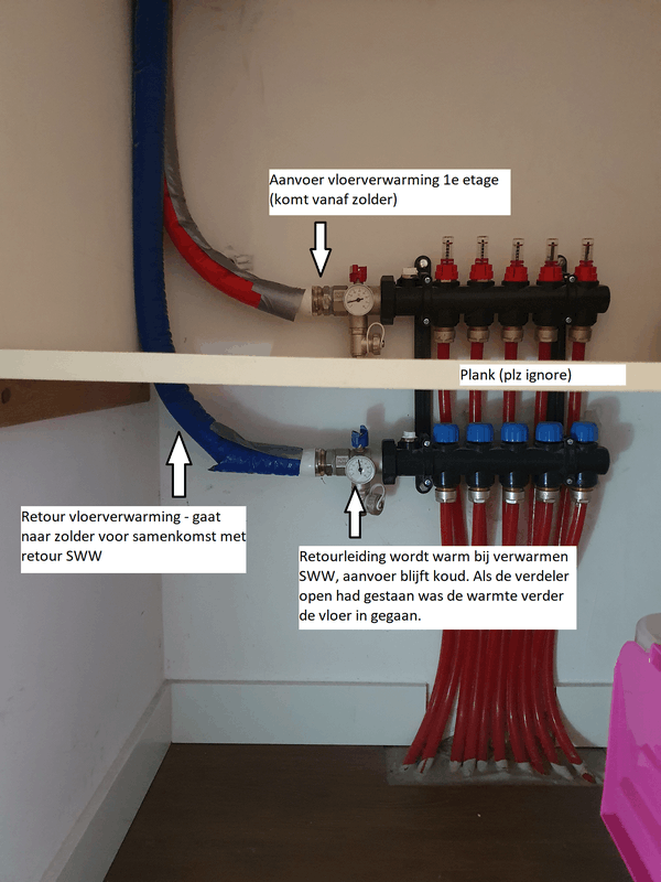

Heya mede-Panasonic-stokers! Hier draait onze WH-MDC05J3E5 nu al 'n tijdje naar tevredenheid (al moet ik 't echte tweaken/optimaliseren met stooklijnen/Heishamon nog steeds 'n keer gaan aanvliegen), maar d'r is één probleem dat ik nu echt een keer moet fixen vóór we weer gaan stoken in de koude maanden.
Issue: de boiler voor SWW warm water op zolder deelt een retourleiding met de vloerverwarming op de 1e etage, en wanneer de pomp de boiler verwarmt vermengt het warme retourwater van de boiler zich met de retourleiding van die vloerverwarming. Gevolg: als onze boiler verwarmd wordt, wordt ook de overloop deels verwarmd. Zonde en mogelijk schadelijk voor de vloer, zeker bij sterilisatieruns!
In plaatjes: hier de situatie op zolder:
/f/image/gdQErv6QK64WoPlvxcjs8VSE.png?f=fotoalbum_large)
En hier de verdeler van de vloerverwarming 'n verdieping lager:
/f/image/Y0emvpzawlvf5EGTDexYDgmo.png?f=fotoalbum_large)
Je ziet dat de temperatuursensor op de verdeler bij de retourleiding tussen de 30 en 40 aangeeft, terwijl de aanvoerkant koud blijft. Had de verdeler open gestaan, dan was het warme water verder de vloer in gestroomd/vermengd, je merkt dan echt dat de overloop goed warm wordt. Ook dan blijft de aanvoerkant koud én er wordt geen flow geregistreerd door de verdeler. Het gaat dus echt om vermenging, niet dat het helemaal terug kan stromen via die kant ofzo. Het is ook niet dat de vloer alleen aan 't eind van een SWW-run even warm wordt als de pomp na die run nog even terugschakelt naar de vloer. Bovendien zou het dan warm worden vanaf de aanvoerkant, niet de retourkant. Er is dus echt vermenging:
/f/image/6Lso1WRk4W1wxfVZ6bnEghec.png?f=fotoalbum_large)
Ik zie twee oplossingen:
1) Een terugslagklep plaatsen in de retourleiding van de vloerverwarming op de 1e etage. Ik weet alleen niet of dat gaat helpen, want het is niet alsof er alleen water omlaag geduwd wordt. Het gaat om vermenging, dus er moet ook iets van negatieve (of iig netto 0) druk zijn. Gaat een terugslagklep dan wel helpen?
2) Een tweede driewegklep plaatsen op de plek waar de retourleidingen samenkomen op zolder. Zorgen dat wanneer de pomp kiest voor SWW, de retourleiding van de vloerverwarming afgesloten wordt. Dat zou moeten werken, maar ik weet niet of je twéé driewegkleppen kan aansluiten op dezelfde aansluiting op de Panasonic. Levert die genoeg spanning voor twee kleppen? Zijn er andere manieren om dat te doen?
Zouden jullie één van deze oplossingen aanraden, of zien jullie er meer? Tips zijn zeer welkom!

een terugslagklep bij de T voorkomt dit effect wel. al is een echte klep natuurlijk een toffere oplossing. qua stroom is het geen probleem.
niet vergeten dat de oorzaak hiervan word veroorzaakt door de vernouwing in de T zelf en de hoge stromingssnelheid. dikkere leidingen en betere fittingen zullen dit effect ook voorkomen.
[ Voor 40% gewijzigd door flippy op 06-08-2023 13:09 ]
Ah tuurlijk! Door de vernauwing stijgt de snelheid en daalt de druk. Maar als in de T-splitsing dus lagere druk zit, helpt het dan wel om een terugslagklep onder die T te monteren? Wordt die klep dan niet open gezogen of blijft die niet open staan, als de druk boven de klep lager is dan onder de klep?flippy schreef op zondag 6 augustus 2023 @ 13:07:
niet vergeten dat de oorzaak hiervan word veroorzaakt door de vernouwing in de T zelf.
In reactie op je edit: ah dus dezelfde stroomlijn die naar m'n driewegklep beneden loopt doortrekken naar zolder, en daar nog een keer dezelfde klep monteren zou moeten werken? Mits goed om gemonteerd natuurlijk, héhé...
