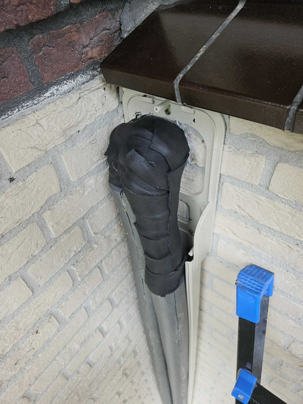

  • Laatst online: 22:17
Ik ben bezig met het aansluiten van alle slangen. Het idee was om 2x 70mm in de muur te boren en dan per gat 1 leiding inclusief 20mm isolatie. Helaas viel het boren vies tegen (de diamant kernboor die ik gekocht heb kan meteen de prullenbak in). Het gevolg is dat het leidingwerk iets anders moet dan gewild, en ik dus 2 leidingen door 1 gat doe.. geen ramp, maar qua bochten kom ik net anders uit.
Ik heb alles nu los aangesloten (dus nog geen fittingen geperst) en ook alvast de dirtmag geïnstalleerd. Het plan is om hier dan nog een automatische ontluchter op te zetten, zoals @flippy steevast roept dat dit het beste is. Alleen, door mijn bochten zit de kogelkraan hoger dan de dirtmag, de automatische ontluchter komt dus niet volledig op " het hoogste punt".
In hoeverre zou dit een probleem zijn?
(Overigens ben ik verder wel erg tevreden met hoe het nu zit, de 32mm buigtang en veer doen goed hun werk)
Afbeeldingslocatie: https://tweakers.net/i/IFPd5LJmOSJUW4O5V94eW9PiGaU=/800x/filters:strip_icc():strip_exif()/f/image/KgXUjQBjZcsiOMY7rKjB8bd4.jpg?f=fotoalbum_large

@ConQuestador dat zijn mooie strakke bochten, ben hier ook aan het stoeien met de 32mm leiding en heb vooralsnog alleen een veer gebruikt, maar dat valt best tegen :( .
mag ik vragen wat voor buigtang je gebruikt?
Wh-mdc07j3e5
  • ConQuestador
tonny147 schreef op dinsdag 11 juli 2023 @ 08:58:
ik heb zo'n tang gekocht, en dan nog een veer erin om te voorkomen dat de buis gaat knikken/ovaal wordt
Afbeeldingslocatie: https://www.wiltec.de/thumbnail/46/e6/02/1635295197/9c2657bd3a2fcb32fd3be59a07506107694b6c7a_62534_gal_1920x1920.jpg

@ConQuestador op het oog lijkt het alsof je die lijn waar de kogelkraan in zit wel recht kunt krijgen? Is dat niet mogelijk?
Ik heb alleen een handmatige onluchter op m'n verdeler en de ontluchter in de Pana zelf en daarmee lijk ik het ook prima te kunnen redden trouwens.
  • ConQuestador
Beekforel schreef op dinsdag 11 juli 2023 @ 17:26:
Die lijn zou recht kunnen, maar dan moet ik dat stuk leiding vervangen. En die zit aan de buitenkant van de muur geperst op een knietje op een hoogte van 4m. Het was dus een aardige uitdaging die geperst te krijgen, dus als het even kan doe ik dat niet opnieuw.
Afbeeldingslocatie: https://tweakers.net/i/_HQwLEkZ1fut4xCS1jCqtaybNhQ=/x800/filters:strip_icc():strip_exif()/f/image/ImNRdbYW4jZuqSh5i0N4ON5J.jpg?f=fotoalbum_large
Ik heb zelf de indruk dat een ontluchter wel iets toe zal voegen. Het zal niet het allerhoogste punt zijn, maar ik kan me ook niet voorstellen dat er een hele luchtzak gaat ontstaan in dat kleine stukje, zeker niet als de flow hoog is.
Dus tenzij iemand zegt dat ik het echt niet moet doen, ga ik gewoon een automatische ontluchter op het vuilfilter zetten (al is het maar omdat die dingen relatief goedkoop zijn, en het dus mooi megenomen is)
[ Voor 14% gewijzigd door ConQuestador op 11-07-2023 17:33 ]

ConQuestador schreef op dinsdag 11 juli 2023 @ 17:31:
Als het aan de andere kant van de muur een eind omlaag gaat (zoals het eruit ziet) zou ik wel een onluchter op het hoogste punt plaatsen. Je kunt de dirtmag ook 5 cm omhoog brengen om op het hoogste punt te zitten,
  • ConQuestador
Thorsd schreef op dinsdag 11 juli 2023 @ 17:50:
De dirtmag had ik juist wat omlaag gebracht omdat de ontluchter anders boven de vensterbank uit zou komen. En ik wil daar een omkasting bouwen tot de hoogte van de vensterbank.
Ondanks dat ik er niet veel zin in heb, denk ik dat ik dat stuk leiding wel opnieuw ga doen. Liever nu een paar uur meer erin steken dan de komende 20 jaar tegen een leiding aankijken die suboptimaal is.

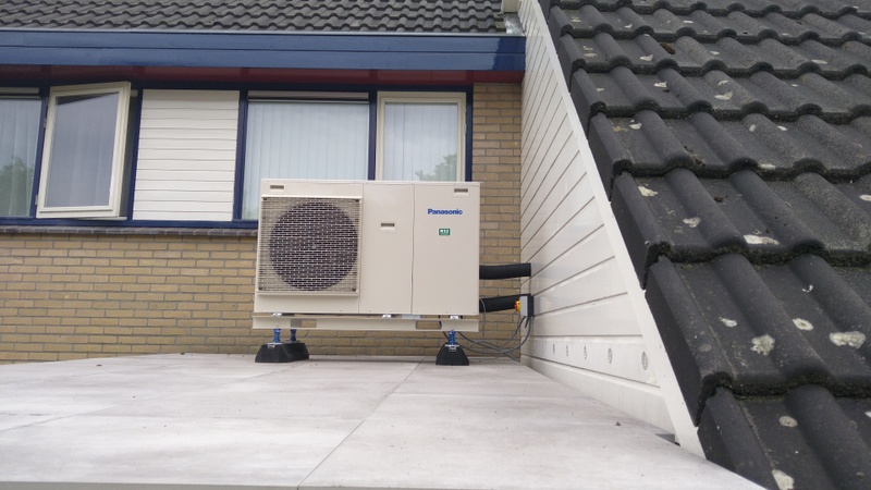

Verwijderd schreef op dinsdag 11 juli 2023 @ 16:56:
Oe, dat is wel netjes gemaakt. Heb je toevallig de afmetingen hiervan op schema, liefst met ook de locatie van de pijpen als referentie?
Dank je, maar dit was nog maar in het begin :)
Oef, ik heb de maten niet meer zo paraat. Uitgangspunt waren de maten van de Pana J monobloc. Zie plaatje onder.
De bigfoots zijn 60cm lang vandaar dat ik ook de betonnen blokken (van Hornbach) van 60cm heb genomen.
De zijbanden en granito kiezels van plaatselijk steenbedrijf.
Binnenmaten van grindbak (dus tussen de afsluitbanden) heb ik net weer even gemeten en zijn 146 x 64 cm.
Plaats van de pijpen is een afgeleide van wat daarvoor in de bijkeuken (achter de muur) mogelijk was.
De beide werkschakelaars zijn zo geplaatst dat ze makkelijk bereikbaar zijn. Eigenlijk hoort er nog een stevige buis om die VMVK kabel maar was ik even vergeten (doe ik nog wel een keer).
Inmiddels heeft de Pana een dakje en plantenbak ernaast gekregen dus valt nu wat minder op :)
Maten van de Pana 9j
Afbeeldingslocatie: https://tweakers.net/i/GACPms223lh-o6PIZKnb9DJ3qHQ=/800x/filters:strip_exif()/f/image/XG7cRisDFSRoUv8IUs5Uj9NA.png?f=fotoalbum_large
dof schreef op dinsdag 11 juli 2023 @ 19:19:
d:)b thanks! Daar kan ik wat mee. Ook een Pana mono 9J. Als met deze maten alles netjes het grind in loopt dan scheelt me dat experimenteren.
Hier willen we er uiteindelijk ook een kast omheen maken. Heb je foto's hoe dat is geworden?

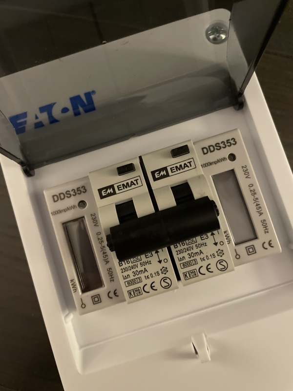

Beste medetweakers. Omdat ik graag maar één kabel trek en ook maar één werkschakelaar wil plaatsen bij voorkeur. Heb ik bedacht om met deze fornuisgroep aardlekautomaat te gebruiken. https://www.elektramat.nl...-16a-b-kar-30ma-85003001/
Normaal plaats ik twee losse aardlekautomaten en dit zijn eigenlijk dezelfde behalve dat er een brugje zit op de schakelaar.
Nu komt mijn vraag; mag het ook over één kabel en werkschakelaar als ik twee verschillende fase (L en de bijbehorende N) van de netaansluiting wil gaan gebruiken? Uiteraard sluit ik 2xL en 2N aan en lus ik geen N door.
Tips altijd welkom 😋👍
Afbeeldingslocatie: https://tweakers.net/i/0sJIVjdtRojRWPoXJpj91O3_pxs=/x800/filters:strip_icc():strip_exif()/f/image/oy21T1PCyOQGkTnzzN7i3E3r.jpg?f=fotoalbum_large

ErikVers schreef op dinsdag 11 juli 2023 @ 22:51:
Een 1 eenheid brede aardlekautomaat wordt op dit forum gezien als onwenselijk, 2 naast elkaar lijkt me dan niet ineens een beter idee (zie elektra topic).
Verder is er op zich niks mis met een 2P+2N kookgroep of een 4P krachtgroep, dat is net uitvoerig besproken.
Mijn persoonlijke suggestie: als je je dure warmtepomp wil beschermen, koop dan wel een A-merk als ABB, Eaton of Hager en geen Emat. Er is een reden dat die merken geen kookgroep-alamat in het assortiment hebben.

Ethirty schreef op dinsdag 11 juli 2023 @ 23:37:
Thanks voor je reactie: dit was de duurste (lees die met de hoogste prijs 😋) en voorzover ik bij elektramat zag de enige als automaat functie. Dit zal ook de hogere prijs veroorzaken.
Ik volg niet helemaal waarom dit onwenselijk word geacht. Neem aan dat door de testen moet komen om aan te mogen bieden. Heb met de enkele variant goede ervaringen.

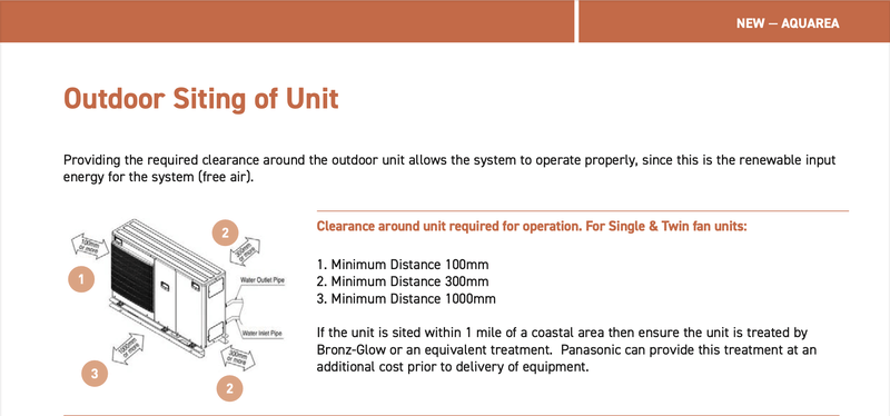

jouw afbeelding (uit een manual/guide?) lijkt incorrect, bijgaande afbeelding komt uit de Aquarea installation guide 1.2. Er moet aan de achterzijde minimaal 30cm ruimte zijn, je 42cm is dus genoeg. De plantenbak moet ook op 30cm van je WP komen dus schuif maar op :P

Catzjes schreef op woensdag 12 juli 2023 @ 23:34:
Je hebt gelijk. Mij stond die 30cm ook bij, maar toen ik het even zocht in een manual van pana kwam ik die tekening met achterzijde afstand van 10cm tegen. Jouw tekening lijkt me de correcte.
Overigens is er niks spannends qua luchtverplaatsing aan rechterzijde. Ik denk dat ze daar die 30cm adviseren zodat je nog bij de klepjes kunt komen. maar zoals gezegd, dan schuif ik dan de bak wel opzij (en er zit al iets van >20cm tussen). :)

dof schreef op donderdag 13 juli 2023 @ 00:08:
Als je goed kijkt, zie je dat jouw plaatje van een split-buitenunit is en het andere plaatje van een monobloc. Daar is meer ruimte nodig voor de water aanvoer en retour buizen. Bij de split zitten hier de leidingen voor het koudemiddel. Die zijn veel dunner en er hoeft (als het goed is) nooit meer iemand bij.

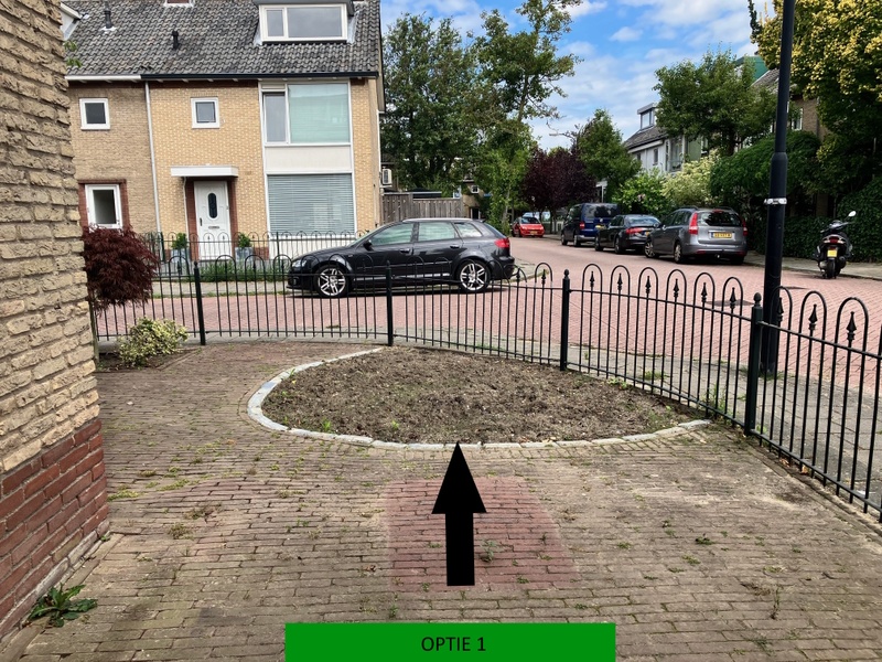

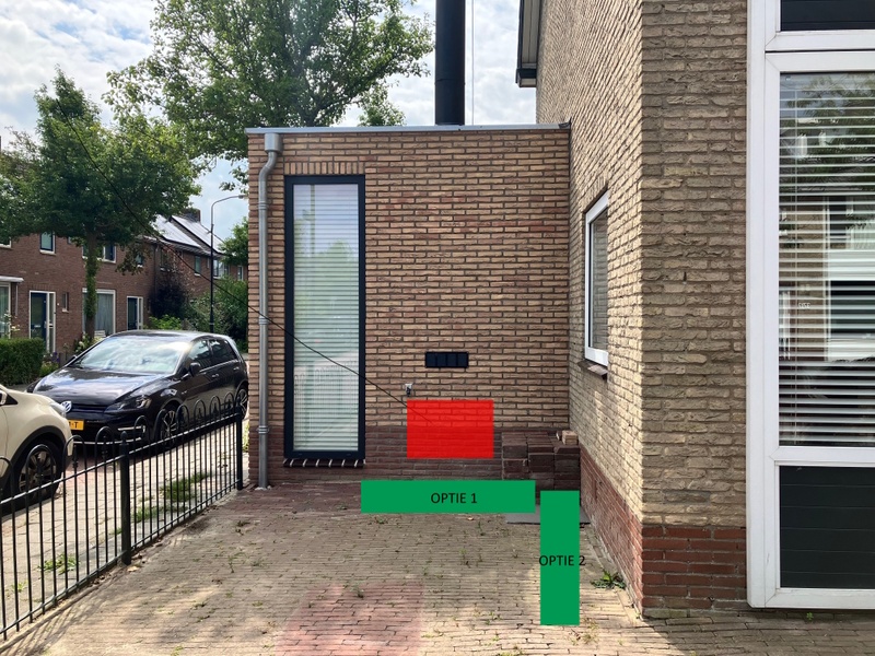

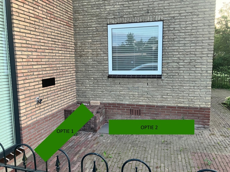

Beste Tweakers!
Inmiddels is de Pana hier ook aangekomen, van het weekend komen de perstang, 25 meter 32 x 3mm en 25 meter 26mm buis binnen en kan ik langzaamaan beginnen met aansluiten.
Nu is de situatie als volgt:
  • 9KW J Monobloc op de uitbouw
  • SWW vat staat 1 verdieping lager
  • Vloerverwarmingverdelers per verdieping (allemaal boven elkaar geplaatst zodat aansluiten eenvoudiger is).
  • We werken niet met een buffer, 160m2 vloerverwarming nieuw aangelegd met 16mm buis op 10cm h.o.h door het hele huis.
Nu het 'probleem' waar ik mee worstel:
Leiding recht uit de WP --> naar einde gevel --> 90 graden perskoppeling --> 3-W klep op de 1e etage en die aftakken naar de verdeler en naar het SWW vat
Of:
Leiding WP --> Einde gevel --> 90 graden pers --> buis naar BG leiden --> 3-w klep naast het SWW vat en vanuit daar leiding laten lopen naar de verdelers.
Leidingwerk en electra kunnen door metalstud heen. Ergens lijkt mij optie 1 logischer maar al het technisch geneuzel (SWW vat e.d. zitten onder de trap op de BG).
Afbeeldingslocatie: https://tweakers.net/i/Id3pL7BFEOJ4wxUJVHGOBkgCzIQ=/full-fit-in/4000x4000/filters:no_upscale():fill(white):strip_exif()/f/image/qlco9SRfcmykpRz1IH9RPOoP.png?f=user_largeAfbeeldingslocatie: https://tweakers.net/i/TbPKha-COlMl2kgtJZD9xugoYG8=/800x/filters:strip_icc():strip_exif()/f/image/tjagmtR3ZqIAm2or82HqOTDp.jpg?f=fotoalbum_large
Foto vertekent door groothoek maar Pana staat best ver van de gevel af 8)
[ Voor 19% gewijzigd door Mauritio op 14-07-2023 13:00 ]

Mauritio schreef op vrijdag 14 juli 2023 @ 12:58:
Beste Tweakers!
Of:
[Afbeelding][Afbeelding]
Veel te weinig gegevens. Wat de handigste manier is, hangt af van de details. Bijvoorbeeld waar precies muren, ramen en deuren staan. Wat de functie van die kamer(s) op de verdieping is. Wat die donkergrijze strook tussen uitbouw en ramen is. Gaat de uitbouw de hoek om en waarom staat de wp niet daar?
In het algemeen: zorg dat de leidingen zo kort mogelijk zijn, met zo min mogelijk bochten en liefst daar waar je er later bij kunt, maar weer niet zo dat ze hinderlijk in de weg in het zicht liggen.

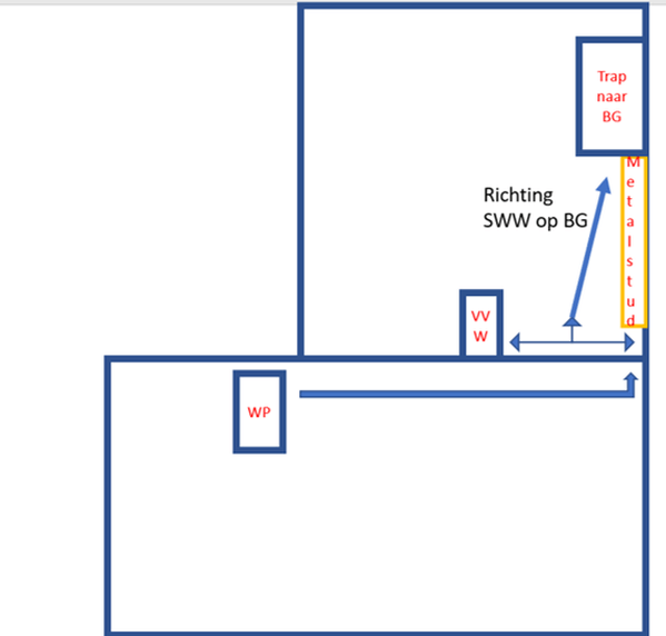

Dacht al dat dit de volgende vraag zou zijn.
Bijgaand de wat meer technische tekeningen en maatvoeringen.
Het zwarte is de koppeling tussen “oud” huis en 44m2 aanbouw die recentelijk geplaatst is. Dit zorgt voor de water dichtheid. Alle wanden zijn voorzien van tenminste 10cm PIR + luchtspouw + OSB12 en Gips. Spouwmuur is dus toegankelijk; dijk dus was niet ideaal om die te isoleren.
Metal stud wand openen is natuurlijk niet ideaal bij problemen maar geen groot probleem. Blijft nog de vraag; buiten de algemene “leidingen zo kort mogelijk en weinig bochten” of het dus uitmaakt waar je de 3WK plaatst. Wat denken jullie verder; aanvoer retour vloerverwarming: 26mm voldoende? Of ook gewoon 32mm gebruiken? Alles ligt nog open dus nu kan het nog.
Beneden in het ST of deze op de BG laat. (Dijkhuis dus ST staat het SWW, BG en verdieping 1)
Afbeeldingslocatie: https://tweakers.net/i/oW4ljm-qdy16pKqrXMLYK9Y0uiU=/x800/filters:strip_icc():strip_exif()/f/image/ylgpoDAmct58B1UJygq8xHnX.jpg?f=fotoalbum_large
Afbeeldingslocatie: https://tweakers.net/i/WG1XprIbxbgxqCZWbsIn-BCj8V0=/x800/filters:strip_icc():strip_exif()/f/image/KUosuueeqewXqokzgbgHxZdz.jpg?f=fotoalbum_large

Nu nog de kabels netjes maten en de vloerverwarming aanleggen.
Afbeeldingslocatie: https://tweakers.net/i/iB-QPLs1mvb3N-iBv7D4rglzz4Y=/800x/filters:strip_icc():strip_exif()/f/image/Wsy51YQrOzGXntgaSfMHfzNS.jpg?f=fotoalbum_large
  • blb4
  • Laatst online: 08:26
nokiaan958GB schreef op zaterdag 15 juli 2023 @ 21:08:
Hier staat hij nu ook ook.
Wat zit er tussen de bigfoots en de pana?
  • Tranquility
  • Laatst online: 21:07
Netjes! Mooie plek op het (garage?) dak.

blb4 schreef op zaterdag 15 juli 2023 @ 23:20:
Ik denk dat dit veren zijn om het geluid extra te dempen. Op een houten dakconstructie lijkt me dat wel zinvol.

  • blb4
Tranquility schreef op zondag 16 juli 2023 @ 09:10:
Ik heb een airco buitenunit op een dakkapel staan bij mijn slaapkamer/badkamer en heb daar ook dempers op de bigfoots zitten want dat is wel nodig.
Was er niet iets dat als je veren gebruikt op zo’n korte afstand van elkaar (voor/achter) dat de hele WP door windstoten behoorlijk schuin kan komen te staan/hangen in de veren dat je daarvoor wat extra maatregelen moet nemen?

  • Tranquility
De Pana goed zekeren is wel een dingetje inderdaad. Maar zo te zien staat die van @nokiaan958GB redelijk in de luwte en zal die niet de volle bak aan wind vangen denk ik.
Mijn airco buitenunit staat volgens mij niet echt op veren maar meer op een soort dempers. Deze heeft in ieder geval al drie zware stormen prima doorstaan.
Zoiets zit er op:

Mauritio schreef op zaterdag 15 juli 2023 @ 08:34:
Ik weet niet hoever het staat met de inrichting van badkamer en berging daarnaast. Je zou de warmtepomp een kwartslag kunnen draaien zodat hij op de dragende muur van de uitbouw uit het zicht staat. Je zou een leidingkoker door de badkamer en berging onder de ramen naar dat holle wandje kunnen leggen. Tenzij je echt niet anders kan liever geen leidingen buitenom en dan nog liever niet op het dak, maar tegen de muur.
Die keuken onder de warmtepomp is echt ruim. Was daar geen ruimte voor een sww tank recht onder de warmtepomp en badkamer? Denk aan de leidinglengte naar keuken en badkamer!

  • Mauritio
  • Laatst online: 24-09 15:30
FransvWoerkom schreef op zondag 16 juli 2023 @ 13:52:
Thanks! Indeling staat vast, als je de WP een kwartslag draait staat hij voor een raam niet echt WAF als die in bad zit. Warmwater hoeft niet naar de keuken, lossen we op middels Quooker.
Er is ook nog een badkamer op 1e verdieping, eerste idee was SWW op zolder maar daar is het plafond helaas te laag dus geen optie meer. Onder de trap in het ST is de enige realistische plek die overbleef. Keuken ruimte opofferen was ook geen optie (keuken is ook allang en breed besteld, met een SWW erbij moest je dan teveel ruimte inleveren.
Berging is een inloopkast dus daar kan ik leidingen goed wegwerken.

Mauritio schreef op zondag 16 juli 2023 @ 14:48:
Als alles al vast ligt, wat is dan je vraag? Of in jouw geval de driewegkraan onder de trap logisch is? Nee, in die kast in de berging waar de verdeler van de BG zit!

  • nokiaan958GB
Dat zijn veren.
Bij ons staat hij ook uiteindelijk op een houten dakconstructie.
Hij staat op het noorden gericht en aan de westkant staat hij in de luwte van een dakopbouw.
De waterzijdige aansluiting is met flexlibele RVS slang.
Het is natuurlijk even afwachten hoe deze meer dan 100 kilo zich in de storm gaat gedragen.
  • Mauritio
FransvWoerkom schreef op zondag 16 juli 2023 @ 22:28:
Nou de indeling van de kamers staat vast, als er nieuwe muren zijn gezet. Waar verdelers, 3W etc komen etc is nog open dus de vraag ging specifiek daarover. Weet genoeg, Thanks.
  • FransvWoerkom
  • Registratie: Maart 2018
  • Laatst online: 26-09 00:57
Mauritio schreef op maandag 17 juli 2023 @ 11:15:
Kijk, dan kan ik nog even proberen of de kleurdoos van MS het nog doet:
Afbeeldingslocatie: https://tweakers.net/i/5Wd95vClq9vqQZ6Bt69s6a91hrc=/800x/filters:strip_exif()/f/image/RGUPwBPo0W2Z0iIDCHWvdjvL.png?f=fotoalbum_large
-Warmtepomp kwart slag gedraaid. Op een stevige muur. Niet voor het badkamerraam.
-Leidingen binnen van wp naar verdeler/3wk en door metalstud naar tank. Ook waterleidingen en kabels kunnen hier eventueel door.

wh-mdc07j3e5. Vermoedelijk komen er wel een aantal vragen, om het een beetje overzichtelijk te houden en de topics niet te overspoelen met specifieke vragen betreffende mijn installatie, mijn eigen topic gestart.
Installatie wh-mdc07j3e5
[ Voor 86% gewijzigd door tonny147 op 24-07-2023 08:15 ]

  • mark.schoeman
  • Registratie: Juli 2018
  • Laatst online: 15-08 17:57
Op zoek naar advies:
Mijn renovaties zijn voltooid en ik ben van plan om te beginnen met het proces van "proberen" om mijn warmtepomp te installeren.
Dit is nu de eerste vraag. Ik heb wat ik denk dat twee opties zijn om het te plaatsen. Aangezien ik een goede buur wil zijn en geluidsproblemen wil vermijden, wat is volgens jou de betere optie? in de schetsen. Optie 1, of Optie 2.
Ten eerste is dit het gebied dat is aangewezen om de warmtepomp te plaatsen, het is maar of het optie 1 of optie 2 is.
Afbeeldingslocatie: https://tweakers.net/i/aSBxopsmvdfBDTkI04W2i8_YzO4=/800x/filters:strip_icc():strip_exif()/f/image/lw17UTBimqgNIqG44oH1VJAs.jpg?f=fotoalbum_large
Afbeeldingslocatie: https://tweakers.net/i/Q_MD7Q5qm9hR4WsQyGl9diiLsWQ=/800x/filters:strip_icc():strip_exif()/f/image/FJYiSbmnqY8UEUb0S0ibiACQ.jpg?f=fotoalbum_large
Optie 1 - Warmtepomp zal "een beetje" naar de zijtuin van de buurman gericht zijn.
Afbeeldingslocatie: https://tweakers.net/i/vj83qmL2iFf4wRMcP0Q8cDmyOPM=/800x/filters:strip_icc():strip_exif()/f/image/yj5xsaEC4bLUP7yYyir9715W.jpg?f=fotoalbum_large
Optie 2 - Lijkt meer uit te kijken op de parkeerplaats en garages tegenover mij dan op de buren.
Afbeeldingslocatie: https://tweakers.net/i/GQZRH2Ba2R9etmLxVTy9uLNhfRk=/800x/filters:strip_icc():strip_exif()/f/image/PTuur70ESISIrLAliBOGFlVZ.jpg?f=fotoalbum_large
De buizen van de kunstof verdeeler geven de voorkeur aan optie 1 (komt uit de muur direct achter de warmtepomp).
Merk op dat ik op een hoek woon en dat in beide gevallen de buren minimaal 12-15 meter verwijderd zijn.
[ Voor 8% gewijzigd door mark.schoeman op 24-07-2023 21:38 ]
  • blb4
@mark.schoeman, heel goed dat je hier over nadenkt! De geluidsnormen waaraan je je in elk geval moet houden zijn in de foto’s die je deelt niet van belang, die gelden namelijk alleen richting aangrenzende buren en niet richting openbare weg.
Kijk ff in ‘t openingsbericht van ‘t topic lucht/water Warmtepomp om te verwarmen en te koelen voor deze geluidsnormen.
[ Voor 29% gewijzigd door blb4 op 24-07-2023 21:46 ]
  • Pejdref
mark.schoeman schreef op maandag 24 juli 2023 @ 21:32:
Denk dat het qua geluid niet veel uitmaakt. In zo'n hoek wordt het geluid overigens wel versterkt door weerkaatsing, maar de afstand naar je buren is groot genoeg.
Enige wat me opvalt is dat optie 1 uitblaast richting een perkje waar nu nog geen planten staan, mocht je daar nog planten neer willen zetten dan kunnen die hinder hebben van de koude lucht.
  • mark.schoeman
Pejdref schreef op maandag 24 juli 2023 @ 22:16:
Ja de tuin ga ik in een later stadium verwijderen. Het enige dat ik zal toevoegen is een haag langs de erf zodat deze vanaf de weg niet zo zichtbaar is.
  • FransvWoerkom
Ik ga ook voor optie 1. Daar speelt de hoogte van de wp geen rol. Bij optie 2 komt hij precies tot het raamkozijn of moet je moeite doen hem daar onder te houden. Hij staat dan ook in de weg bij het schoonmaken van raam en kozijn. Bij optie 1 past hij precies tussen raamkozijn en muur, rekening houdend met de ruimte rechts voor het luikje van het filter.
