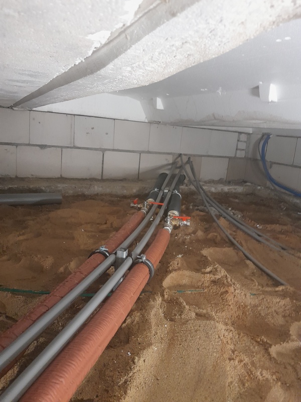

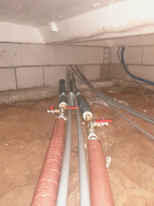

dof

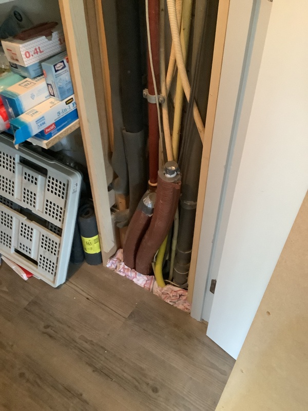

ConQuestador schreef op maandag 26 juni 2023 @ 16:29:
Ik ben de eerstvolgende in de rij voor mijn T-CAP komt (aldus leverancier), dus ik ben begonnen dingen voor te bereiden.
Het plan is dat direct achter de warmtepomp een T-stuk komt: 1 deel gaat naar de 1e verdieping (4meter omhoog in leidinggoot), en 1 deel gaat de woonkamer in waar ik een VVW verdeler ga plaatsen.
Ik twijfel alleen hoe ik het zal doen:
Optie 1 (rode lijn): Ik ga direct bij de warmtepomp de muur door,en moet dan precies in de dekvloer uit komen. Vervolgens moet ik 2 sleuven in de dekvloer frezen om hier de 2x32 uponor in de dekvloer te leggen. (Ter info: er is geen kruipruimte)
Optie 2 (paarse lijn): Ik leg de leiding buitenom in een 140mm leidinggoot, waarbij ik de leiding in 20mm dikke isolatiebuis doe (heb ik reeds liggen van heima24). Dit zou dan gaan om 2m extra buitenom.
Mijn voorkeur gaat uit naar optie 2 omdat dit een stuk eenvoudiger is, nadeel is dat ik wel 2m extra buiten ben, maar ik vraag me af of die 2 meter echt een wezenlijk verschil gaat maken.
Als ik voor deze twee keuzes zou staan zou ik buitenom gaan. Dikke sleuven frezen in de dekvloer is ook zoiets, en dat ga je na aanleg nooit meer veranderen. Zo'n dikke goot buitenom zou ik flexibeler vinden, daar kun je nog es wat aan veranderen. Wel zorgen dat je zo weinig mogelijk verlies hebt (er zal altijd iets verlies zijn).
Derde keuze: je kunt natuurlijk ook direct de muur door gaan en dan BOVEN de dekvloer uitkomen en hebt dan een leiding langs de binnenmuur naar de VVW verdeler. Wellicht minder esthetisch maar is dan wel flexibel (= kun je nog es aanpassen) en deze leiding draagt ook bij aan de binnenwarmte (net als die buis die je in de dekvloer zou leggen). Aangezien ik met 28mm koperbuis werk zou ik het ook netjes naast de muur kunnen leggen (met mooie bochtjes), met uponor 32mm o.i.d. is dat lastig (buigen). Is wel WAF gevoeliger denk ik :)

dof schreef op maandag 26 juni 2023 @ 21:00:
Goede input, maar zoals je zelf al stelt is optie 3 geen echte optie vanwege de WAF 😉
Ik neig zelf ook meer en meer naar buitenom
dat kleine stukje verlies neem ik wel voor lief

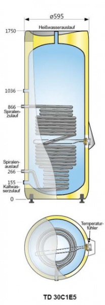

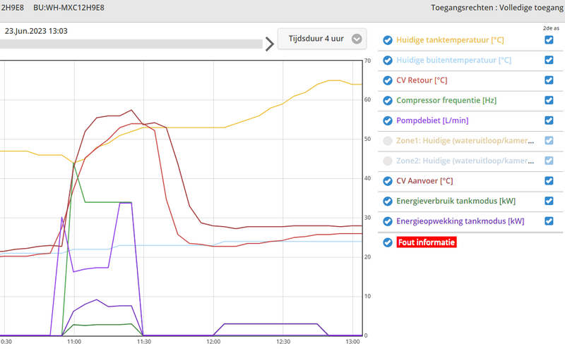

Wouter2403 schreef op vrijdag 23 juni 2023 @ 17:05:
Vandaag de laatste hand gelegd om de DHW tank aan te sluiten en zojuist de eerste douche genomen. Wat mij betreft kan het gaskraantje dicht :-).
Nog wel een vraagje: ik heb een setpoint voor DHW van 52 graden, maar de tank haalt dit niet, die wordt zo'n 46 graden. Ik zie wel dat de compressor afslaat als de uitlaat temperatuur van de warmtepomp 58 graden en de inlaat 52 graden is. Kijkt het setpoint naar de inlaat in plaats van de tank temperatuur?
Zijn er nog methodes om de tank iets hoger in temperatuur te krijgen?
Wat voor vat heb je, hoe groot is de spiraal waar het warme water door stroomt ? Dit klopt voor geen meter, je heb bijna een delta T van 16C tussen je spiraal en dat water in het vat. Het lijkt alsof de warmteoverdracht dus bar slecht is, en dan stopt de warmtepomp na X-minuten (is instelbaar) SWW run.

Lollercopter schreef op dinsdag 27 juni 2023 @ 10:32:
Of zou de inlaat en uitlaat van het cv-water omgewisseld kunnen zijn? Normaal moet het water boven het vat in, en onder er weer uit. Precies tegengesteld aan de drinkwaterleidingen dus.

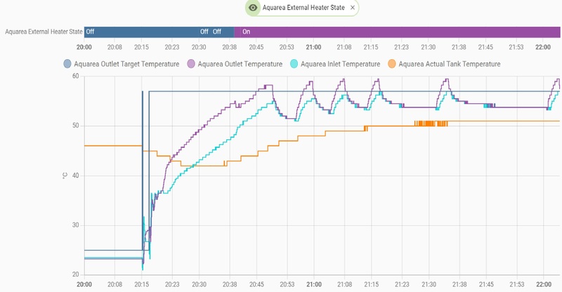

Volgens mij kunnen ze bij de groene energie winkel beter de crackpijp maar laten staan.
Een Panasonic 300 liter vat. Overigens is de delta T zo’n 12 graden. Ik denk dat ik de oorzaak al gevonden heb, de temperatuursensor zit vrij laag bij dit Panasonic vat.
De run van vandaag komt de temperatuur wel iets hoger, maar de warmtepomp gaat staan pendelen om de laatste graadjes erin te krijgen. Ik heb het setpoint al wat lager staan om dit te voorkomen, maar heb toch vier compressorstarts voor 1 DHW-run.

marcop23 schreef op dinsdag 27 juni 2023 @ 12:19:
Warm gaat boven de spiraal in en koud beneden uit.

Wouter2403 schreef op dinsdag 27 juni 2023 @ 22:58:
Ik heb net een legionellarun getriggerd om eens te kijken wat er gebeurt. De compressor is nu 5 keer gestart, temperatuur in de tank is 51 graden, externe heater staat al 75 minuten aan en de pomp blijft draaien. Ik heb et idee dat ik de warmte van de heater in de tank een beetje naar buiten aan het transporteren ben zo...
Hoe lang duurt een legionellarun van een 300 liter vat normaliter? Het verwarmingselement is 1,5kW.
Afbeeldingslocatie: https://tweakers.net/i/UFN1orkxJ7VnUFvzSp7JIjAcR94=/800x/filters:strip_icc():strip_exif()/f/image/zl3bPtIclS27RTVze1WD5t7A.jpg?f=fotoalbum_large
[ Voor 16% gewijzigd door Wouter2403 op 28-06-2023 22:05 ]

Wouter2403 schreef op woensdag 28 juni 2023 @ 21:58:
als je de heater van de tank zelf gebruikt zou de pomp moeten stoppen of in elk geval verder moeten gaan met de verwarming.
  • Wouter2403
  • Registratie: April 2020
  • Laatst online: 31-10 16:48
flippy schreef op woensdag 28 juni 2023 @ 22:17:
Ik heb de Pana even open geschroefd en de kWh meter bekeken voor het verwarmingselement, die staat nog op 0kWh |:( . Ik ga van de week eens storing zoeken in dat circuit.
4850Wp West, 4050Wp Oost, 9kW J-series Pana geïnstalleerd juni 2023
  • flippy
flippy
Alle rechten voorbehouden.
Wouter2403 schreef op woensdag 28 juni 2023 @ 22:24:
kijk ook naar de thermostaat die op het element zit, die kan nog wel eens te laag staan.
vind het zorgwekkender dat de machine steeds afslaat omdat die zijn warmte niet kwijtkan door te weinig flow....
[ Voor 13% gewijzigd door flippy op 28-06-2023 22:33 ]

flippy schreef op woensdag 28 juni 2023 @ 22:31:
Bedankt voor die tip, ga ik bekijken.
Vwb de flow, die is 26l/min, dat zou voldoende zijn denk ik?
Uitgaande temp van de Pana is 57 en tank is 51, dT is dan vrij laag waardoor ie z’n vermogen niet kwijt kan wellicht?
De spiraal zit ook hoger dan de temperatuursensor. Panasonic heeft die sensor ook wel erg laag in het vat gepositioneerd vind ik. Die zit op dezelfde hoogte als het verwarmingselement:
Afbeeldingslocatie: https://tweakers.net/i/OGZscXgJCIymn6nCqKTK0P6a6lk=/full-fit-in/4920x3264/filters:max_bytes(3145728):no_upscale():strip_icc():fill(white):strip_exif()/f/image/KvXKzsCuPVuLUlzHU52R2O0o.jpg?f=user_large
[ Voor 27% gewijzigd door Wouter2403 op 28-06-2023 23:34 ]

Wouter2403 schreef op woensdag 28 juni 2023 @ 23:26:
de dT terug de panasonic in is vrij hoog dus je hebt nog marge met meer flow.
Het is me uit je grafiek niet duidelijk wat en hoe je meet. Zijn deze temperaturen via een heishamon uit de warmtepomp zelf afkomstig? En kloppen die metingen met wat je in het display van de remote ziet?
Je zegt dat je een legionella-run triggert. Hoe doe je dat? Het lijkt of hij alleen met de warmtepomp de tank opwarmt tot 52°.
Opvallend is het grote verschil tussen tank- en retourtemperatuur. Het lijkt of het retourwater ergens anders vandaan komt dan uit de spiraal in de tank. Zit de driewegklep wel goed gemonteerd of gaat er ook water door het ruimteverwarmingscircuit?
Heb je gekeken naar flow van de circulatiepomp en in- en uitgaande vermogens van de warmtepomp? Mijn MXC12H warmt de 300L tank in 40 minuten op van 45 tot 53° met 9kW maximaal.
Hierbij de opwarming in twee stappen van 45 naar 53 en van 53 naar 65° van de 300L tank met sensor in het midden. Het stookelement in de tank is 4,5kW en zit onderin.
Afbeeldingslocatie: https://tweakers.net/i/bcomg4HDRIyQqmRqqVsGtF7HHXI=/800x/filters:strip_exif()/f/image/Yn0hFqnynH4bz9NuaPeOFWuy.png?f=fotoalbum_large

FransvWoerkom schreef op donderdag 29 juni 2023 @ 00:55:
De temperaturen zijn inderdaad uit de Heishamon afkomstig en hetzelfde als in de remote.
Met de Heishamon trigger ik ook de legionellarun en zie ik dat de status Sterilization_State verandert naar 1. Het verwarmingselement wordt ook ingeschakeld, maar verbruikt dus geen kilowatturen.
De driewegklep ga ik ook nog eens controleren, goede suggestie.
Vwb de flow en vermogens, de warmtepomp trekt wel behoorlijk vermogen, het element in de tank dus niet. De flow is zo’n 26l/min maximaal.

Wellicht iemand met eenzelfde vat/WP combi?
  • blb4
  • Laatst online: 00:43
Ik heb 't 200l exemplaar (PAW-TD20C1E5) en herken dit gedrag niet. Bij mij zet de WP de aanvoertemperatuur bij DHW run op 57 graden en als die temperatuur eenmaal bereikt is neemt 't externe element van 1,5 kWh in de tank 't over tot de ingestelde 63 graden bereikt is. Vanaf 45 graden naar 63 graden duurde bij mij gisteren 75 minuten waarbij de compressor niet boven de 35 Hz uitkomt.
  • Thorsd
  • Registratie: Oktober 2022
  • Laatst online: 21:05
Voor interne en externe heater verschilt het gedrag wel wat. De externe heater (in het vat) gaat na een instelbare vaste tijd aan (default 20 min). De WP gaat uit als 53 tank temp bereikt is.
Dit zou kunnen suggereren dat de wisselaar van het Pana vat zo gedimensioneerd is dat deze verwacht dat de heater ook gebruikt wordt om het laatste stukje tot 53 te halen (?). Misschien eerst kijken wat er gebeurd als je de externe heater gebruikt.
Afbeeldingslocatie: https://tweakers.net/i/YJQbNIHNa4p1yL88249qPZnWlgg=/800x/filters:strip_exif()/f/image/tOjAquInIlF4AhUzG5JyvGSR.png?f=fotoalbum_large

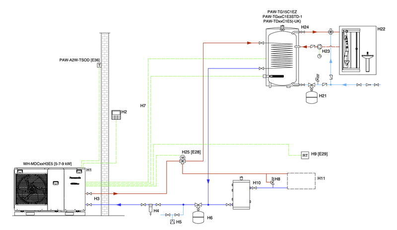

buzzlightyear schreef op donderdag 29 juni 2023 @ 18:40:
Dank u. Begrijp er niets van waarom hier dan 3.000 watt wordt verbruikt. Op het moment dat het externe element aan gaat is de warmtepomp uit en zie ik geen verbruik wat kan duiden op bijv. het meedraaien van het interne element.
Iemand enig idee waar dit door veroorzaakt kan worden?
Het verbruik van backup heater en tank heater wordt niet gemeten, maar door de software verondersteld. Hij neemt aan dat het 3kW per element is (en voor de grotere 3-fase wp's 3, 6 of 9kW). Mijn tankheater is 4,5kW 3-fase en wordt gestuurd door een relais op de tank heater aansluiting. Dat relais heeft een verbruik van 5W en wordt als 3kW gerekend.
  • FransvWoerkom
  • Registratie: Maart 2018
  • Laatst online: 00:48
Wouter2403 schreef op donderdag 29 juni 2023 @ 19:52:
Terechte vraag :). Maar die zit erin inderdaad.
Goed, net maar eens gaan meten met de multimeter. Spanning op de alamat in de warmtepomp, check. Spanning op de printplaat naar het verwarmingselement, check. Spanning op de aansluiting van het verwarmingselement, check. Loopt de KWh-meter van het verwarmingselement op, nee!
Ik heb de instelling verandert naar interne heater, nu loopt de KWh-meter wel op.
Het lijkt er dus op dat het verwarmingselement in de tank kapot is. Als de legionellarun (die toch wel een keer nodig is na een weekje) klaar is, dan ga ik de weerstand op het element eens meten.
Overigens, de leiding richting het verwarmingscircuit wordt minimaal warm, maar dat is een beetje een eigenschap van de gebruikte driewegklep denk ik.
Ik heb gezocht naar die paw-td30c1e5 tank en ik vind verschillende foto's en tekeningen. Op sommige lijkt in die aansluitdoos in het midden ook een droogkookbeveiliging/thermostaat te zitten. Staat die niet uit? Ik neem aan dat die doos open kan om hem aan te sluiten.
  • buzzlightyear
  • Laatst online: 23:26
buzzlightyear
To infinity and beyond...
flippy schreef op donderdag 29 juni 2023 @ 20:11:
dan zou ik eerst eens kijken of je wel hebt ingesteld dat je het externe element moet gebruiken. de panasonic tanks zijn 1.5kw en de interne backup heater in de pana zelf is 3kw.
Ga ik dan nogmaals controleren, dank.
Ter verifiëring:
External = element in SWW vat toch?
Internal = element in warmtepomp?
  • Joris 407
  • Laatst online: 06-11 23:13
buzzlightyear schreef op vrijdag 30 juni 2023 @ 07:53:
Ter verifiëring:
Dat klopt
Gasloos, Panasonic mono 7J; 11 x Jinko 420 Wp op ZZW + 12 x Jinko 420Wp NNO op Solis 8k; E-max lithium 45km/u scooter ; Douche wtw; waterontharder

FransvWoerkom schreef op donderdag 29 juni 2023 @ 23:54:
Dat klopt inderdaad, als ik er aan draai dan hoor ik die ook klikken. Nu heb ik die helemaal naar rechts gedraaid in de veronderstelling dat dat maximaal is. Ik zit nu op de foto te kijken, dit blijkt verkeerdom :+ . Ik ga er morgen nog eens een slinger aan geven. ;)
  • FransvWoerkom
Wouter2403 schreef op vrijdag 30 juni 2023 @ 13:19:
Als je dan meteen een ohmmeter over de aansluiting zet, dan zie je of het helpt. Zoals je het had, was het oneindig/open; zoals het hoort is het 35 ohm.
  • Wouter2403
FransvWoerkom schreef op vrijdag 30 juni 2023 @ 22:40:
Ik heb het element al doorgemeten toen (thermostaat kan eraf), die was goed. Laatste verdachte was dus de thermostaat en dat was inderdaad de oorzaak. Zojuist de thermostaat naar links gedraaid en legionellarun gestart: 1500 watt verbruik op de meter.
Allen bedankt voor de hulp zover :).

Zo vanmorgen weer even onder de vloer aan het klussen geweest .
Hier het resultaat.

  • nokiaan958GB
Herw76 schreef op zaterdag 1 juli 2023 @ 14:29:
Hier het resultaat.
Mijn eerste gedachte was: Wat een rare plek voor de kogelkranen.
Wie gaat onder de vloer kruipen om ze open en dicht te doen :? :+
  • Herw76
  • Registratie: September 2022
  • Laatst online: 04-03 13:21
nokiaan958GB schreef op zaterdag 1 juli 2023 @ 22:25:
Gewoon extra kranen als er wat met de warmtepomp is .
Of in de winter lange tijd stroomuitval .
Kan ik ze dicht zetten en de aftappers open zetten .
  • Wouter2403
Herw76 schreef op zaterdag 1 juli 2023 @ 23:43:
Ik heb hetzelfde gedaan, leidingen vanaf de warmtepomp komen door de fundering naar binnen dus daar is het laagste bereikbare punt. Ik ga ze hopelijk nooit gebruiken, maar als het zover komt ben ik er blij mee denk ik :).

Ik wil mijn pana op het platte dak zetten, en er moet dan 2x 32mm door een bestaand ventilatiekanaal (van de CV) gefrot worden.
Die buis is nu 75 mm maar met een hoop gedoe kan ik misschien de openingen in de van aluminium plaatmateraal gemaakte 'schoorsteen' (zie foto hieronder) wat optrompen en er een iets ruimere buis in krijgen.
Maar welke isolatie gebruik ik daarvoor?
Het gaat om een klein stukje van minder dan een meter; om de diameter zo klein mogelijk te houden dacht ik aan zo'n stuk buisisolatie waar zowel de aanvoer als retour in gaan.
Hoe heet dat spul en welke diameter(s) heeft dat?
Of heeft iemand hier toevallig nog een heel klein reststukje liggen?
Ja, als de CV weg is komt er zowel een aanvoer- als retourkanaal beschikbaar, maar een van die twee is al voor de aircoleidingen van de split WPB gereserveerd.
Afbeeldingslocatie: https://tweakers.net/i/IG7zekKL32IqYbQL7QkNfqzeR5w=/x800/filters:strip_icc():strip_exif()/f/image/QxUn6ncJInj2phay9YyEq3C0.jpg?f=fotoalbum_large.
  • flippy
flippy
ASW1 schreef op woensdag 5 juli 2023 @ 21:20:
[Afbeelding].
XG-19X032 past er met 70mm buitendiameter net doorheen als voor 1 buis. op de plek waar het door de betonlaag gaat gewoon dichtpurren.
al ou ik die hele schoorsteen van het dak af knikkeren en een reguliere aircodoorlaat monteren als dakdoorlaat.
voorbeeld: https://www.wasco.nl/artikel/99WS1011
[ Voor 7% gewijzigd door flippy op 05-07-2023 23:13 ]

  • ASW1
  • Laatst online: 22:56
flippy schreef op woensdag 5 juli 2023 @ 23:09:
Die 19X32 is een enkele buis, ik moet een dubbele hebben, ook wel duobuis genaamd.
Ik zie dat microflex een type 32mm duobuis heeft met een buitendiameter van 125mm, ik zou eens moeten kijken of dat passend te maken is.
De kast op de foto hierboven is overigens een gecombineerde doorvoer geplaatst over een huidig gat van 25x50 cm in de betonplaat .
Daar zou doorheen moeten:
-rioolontluchting
-afvoer mechanische ventilatie
-geisoleerde aircoleidingen tbv split WPB
-2x 32mm buis geïsoleerd tbv pana mono
Denk niet dat dat allemaal gaat passen door zo'n aircodoorvoer. Ik hoop de bestaande kast op een of andere manier te modificeren maar dan moet ik dus eerst alle diameters op een rijtje hebben.
Ik had de hoop dat iemand hier misschien nog een reststukje overhad van zo'n soort duobuis.

  • ASW1
Verwijderd schreef op donderdag 6 juli 2023 @ 10:46:
@ASW1
Je kan hem ook gewoon netjes opbouwen en eventueel opnieuw in de verf zetten.
Dat is een plan ja, eerst demonteren en dan in de horizontaal liggende platen grotere gaten maken als dat zou passen. Dan weer in elkaar potnagelen.
Andere optie zou zijn de CV aan en afvoerbuis apart te gebruiken voor elk een geisoleerde 32mm buis.
Alleen is er dan geen plek meer voor de aircoleidingen van de split WPB.
Nou zou ik de buitenunit daarvan ipv op het platte dak ook op het terras kunnen zetten maar dat vind ik eigenlijk best zonde omdat er gewoon plek is op het platte dak, daar staat hij niet in de weg en geen last van geluid.
Dus ik wil er best wat werk en gepruts in steken om het passend te gaan maken.
  • FransvWoerkom
ASW1 schreef op donderdag 6 juli 2023 @ 11:03:
Je schrijft dat je 25 x 50 cm ruimte door de betonplaat hebt. Waarom moet het dan allemaal persé door dat nauwe kokertje? En is je volgende vraag of je je warmtepomp op een tafeltje mag zetten omdat je buizen ongelukkig een halve meter boven het dak uitkomen?
  • ASW1
FransvWoerkom schreef op donderdag 6 juli 2023 @ 16:02:
Ik begrijp je vraag niet. Er is inderdaad een gat van 25x50 cm met een opstand, waarover die combischoorsteen of hoe je die zwarte kast ook wilt noemen geplaatst is.
De bedoeling van die kast is uiteraard de verschillende doorvoeren op een waterdichte manier te voorzien.
Het gaat in elk geval om 1x mechanische ventilatie, die moet blijven.
Ook 1x rioolontluchting, die moet blijven.
1x CV afvoer, die wordt hergebruikt voor de aircoleidingen van de WPB.
en 1x CV aanvoer, die wil ik proberen te vergroten tot 125mm als dat kan zodat het CV circuit erdoor kan.
Die komen dan met een bocht uit de zijkant van die zwarte schoorsteen ongeveer op dezelfde hoogte als de aansluitingen op de pana.
Je concrete advies of suggesties zijn welkom.
  • Thorsd
[Afbeelding].
Weet je het zeker? Als je echt geen andere plek hebt, dan is het niet anders. Maar het lijkt op het dak van 1ste verdieping te zijn, best hoog. Het ding is groot en zwaar. Je hebt een bouwlift of kraan nodig om hem daar te krijgen, of misschien in twee etappes met een materiaallift. Dan heb je ook nog het geluid. Als het dak niet van beton is, heb je best veel lawaai binnen. Het is niet aan te raden boven een slaap of studeerkamer.
Ik denk dat @FransvWoerkom bedoelt waarom je niet gewoon in het onderste gedeelte (dus vlak boven de dakbedekking) de ruimte maakt die je nodig hebt. Je bent niet gebonden om de pijpen die er doorheen lopen te gebruiken. Als je de boel er gewoon uitslijpt heb je alle ruimte en kom je op de juiste hoogte uit zodat de aansluiting ook niet weer naar beneden hoeft. Zoals het er op de foto uitziet kom je flink hoger uit dan de aansluiten van de Pana.
  • ASW1
Thorsd schreef op vrijdag 7 juli 2023 @ 12:51:
Dank voor je reaktie, hij staat al op het dak (2e verdieping) maar moet nog aangesloten worden.
En het dak is van beton ja dus qua geluid is het volgens mij juist prima om hem daar te hebben.
Ik zal de hele kast er eens afhalen ja en nog eens bestuderen wat de mogelijkheden zijn. Het is niet moeilijk om wat gaten in dat ding te maken en de boel door te voeren, maar wel om dat op een manier te doen waarbij de boel waterdicht blijft.
Om te zorgen dat er geen water de kast in loopt zullen de RVS slangen ook wat door moeten hangen zodat het water daar afdruipt realiseer ik me. Dan is het wellicht ook nodig om ontluchters bovenop het hoogste eind van de verticale pijpen te zetten?
  • Thorsd
ASW1 schreef op vrijdag 7 juli 2023 @ 13:09:
Als het een klein stukje is, is dat niet direct nodig. De flow is hoog genoeg dat die bellen er wel uitgaan. Ik heb zelf zonder problemen een platdak doorvoer waar de leidingen ongeveer 20cm in omhoog lopen (160mm PVC, 1x 90 1x 45 graden).
[ Voor 27% gewijzigd door Thorsd op 07-07-2023 13:28 ]

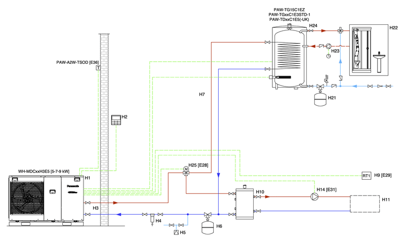

Mijn installateur wil straks per se de 50L buffer plaatsen, op iets van 250L systeem inhoud. We gaan misschien 2 kamers naregelen, maar de bulk staat altijd open.
Met welk aansluitschema en extra kranen kan ik hem zijn zin geven en straks zelf besluiten het vat uit te schakelen? Ik zie opties voor parallel en in serie?
  • blb4
Ethirty schreef op zondag 9 juli 2023 @ 18:32:
Ik neem aan dat hij voor een parallelbuffer wil gaan?

  • Ethirty
  • Laatst online: 23:31
Ethirty
Who...me?
blb4 schreef op zondag 9 juli 2023 @ 20:32:
Wat de installateur precies wil, blijft al een tijdje onduidelijk. Het is van huis uit meer een CV man. Alleen zitten we er aan vast via de aannemer.
We praten over zo'n 150m2 vvw (10cm hoh) in zandcement met een geïsoleerde betonnen ondervloer. Misschien dat we 30m2 gaan naregelen. Genoeg buffer daar lijkt me.
Als parallel het beste is, dan vraag ik hem dat. 2 extra kraantjes lijken me dan de simpelste manier om te kunnen experimenteren zonder buffer. In serie vereist wat meer leidingwerk voor een bypass.
(Ik heb wel alle Pana docu, maar wat moeite met de wiskunde om alles voor hem voor te rekenen).
[ Voor 6% gewijzigd door Ethirty op 09-07-2023 21:28 ]
  • blb4
Ethirty schreef op zondag 9 juli 2023 @ 21:25:
't simpelste is een seriebuffer, als je 'm dat kan laten aanleggen ben je zo klaar. Met een parallelbuffer komt er ook een extra pomp, buffervatsensor en extra instellingen.
Bij een seriebuffer (in de retour) is de instelling van de WP exact gelijk aan een systeem zonder zo'n buffer, dat maakt 't een stuk makkelijker om te switchen.
De simpelste/voordeligste oplossing om dit te laten bouwen:
                    .--------kogelkraan----------------.
retour WP           |                                  |
--------------------+----[buffervat]----kogelkraan ----+-------  retour vanaf installatie
Seriebuffer is een van de standaard configuraties die Panasonic beschrijft maar wordt door installateurs nauwelijks toegepast.
update: zo ziet zo'n schema er uit:
Afbeeldingslocatie: https://tweakers.net/i/WkX-y7zTxUPAkvcFyagoq6OsPWE=/800x/filters:strip_exif()/f/image/L4dSioHC5zlm0HHadkcuXtfT.png?f=fotoalbum_large
Met parallelbuffer ziet 't er zo uit:
Afbeeldingslocatie: https://tweakers.net/i/ziudXLMtKdynjKtIB31Hgn0iwp4=/800x/filters:strip_exif()/f/image/aNYICzl8FGdg3erb3KET9Aut.png?f=fotoalbum_large
[ Voor 24% gewijzigd door blb4 op 09-07-2023 23:29 ]
  • Ethirty
Ethirty
Who...me?
Dat is inderdaad nog simpeler, had gemist dat parallel juist wat extra hardware nodig heeft.
En als hij nog een extra kraantje bij de uitgang van de buffer plaatst, kan ik het vat ook nog verwijderen zonder het hele systeem leeg te laten lopen. :)
  • Ethirty
Ethirty
Who...me?
blb4 schreef op zondag 9 juli 2023 @ 22:38:
retour WP           |                                  |
Ik kwam deze parallel optie ook tegen, vandaar dat het erg simpel leek.
Afbeeldingslocatie: https://warmtepomp-tips.nl/media/buffer/parallel_of_serie_buffer_warmtepomp.png
Dus met 2 ipv 4 aansluitingen.
Maar ik ga hem je schema onder zijn neus schuiven :)

Met zoveel vloeroppervlak is een buffer compleet en totaal overbodig. Hele discussie gewoon afkappen. Zoals je zegt is het een cv man, geen wp man.
  • blb4
wat @flippy zegt. Maar als er echt geen doorkomen aan is zou dat 2 pijpsparallelbufferschema ook nog wel te doen zijn: kraan in de aanvoer naar de buffer en een mogelijkheid om de 2de pomp uit 't circuit te halen. Maar 't blijft ellende, extra kosten, spullen etc voor totaal geen enkel nut.
  • djoenez
  • Laatst online: 07-11 20:49
Ik sluit mij aan bij bovenstaande, mij is ook een parallelbuffer met extra pomp aangesmeerd (door een warmtepompbedrijf zelfs!). Dit had veel pendelen tot gevolg (en een "gevecht" met het bedrijf van meer dan een jaar voordat ze het kwamen fixen). Nu is het opgelost met een overdruk ventiel (voor bij de de-ice runs).
  • Ethirty
Ethirty
Who...me?
flippy schreef op maandag 10 juli 2023 @ 11:00:
Weet ik, maar het buffervat is al geleverd en we zijn ergens heel blij dat de warmtepomp ook in zijn loods staat ipv nog een jaar wachten op levering.
Ik heb al zoveel gezeik met de verbouwing dat ik op dit moment het wegwuiven van de garantie op een warm huis me niet kan permitteren.
