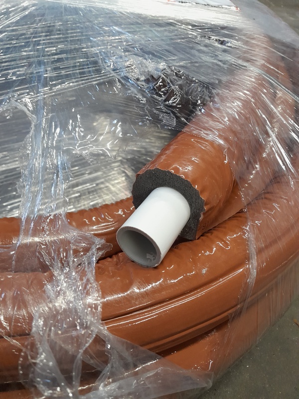

Ik ben bezig met materiaal te bestellen voor de installatie van de WP.
Het apparaat komt op de hoek van het huis voor. De VV verdeler komt aan de andere kant van het huis.
De leiding gaat diagonaal door de vloer. Eerst wordt de oude vloer verwijderd en komt er daarna 50 cm schuimbeton in.
De leiding ligt dan in het schuimbeton.
Dus ik ga deze slang kopen bij Heimat.De
Goede prijs daar. € 175 voor 50 meter inclusief verzending.
Koop ik er ook nog een paar stukken extra isolatie bij.
En wat tape om het af te plakken.
De aansluitmaterialen e.d. laat k door de aannemer kopen, denk ik.
Is er iets wat ik nog zou kunnen kopen in Duitsland nu ik toch bezig ben?
Of zie ik iets over het hoofd wat nodig is?
Afbeeldingslocatie: https://tweakers.net/i/0mgwSdHlWG2lLA160JFZxQRaPjg=/full-fit-in/4920x3264/filters:max_bytes(3145728):no_upscale():strip_icc():fill(white):strip_exif()/f/image/D39FrEadpq0K66gLWASZ0Xkl.jpg?f=user_large
Afbeeldingslocatie: https://tweakers.net/i/yJG_znasAhA78TcBC6pp4TdEU6A=/full-fit-in/4920x3264/filters:max_bytes(3145728):no_upscale():strip_icc():fill(white):strip_exif()/f/image/9P01zlo07TbFQLJwrZDqePyo.jpg?f=user_large
Afbeeldingslocatie: https://tweakers.net/i/cQ7zrhMJxaXLKVMsB24UbWCFYQE=/full-fit-in/4920x3264/filters:max_bytes(3145728):no_upscale():strip_icc():fill(white):strip_exif()/f/image/snYv0S3qAxcUQXQCDZAvj4RG.jpg?f=user_large

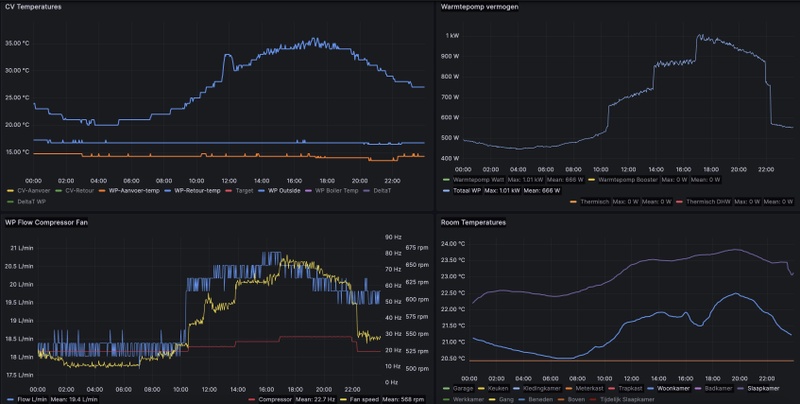

  • padoempats
  • Laatst online: 27-11 17:27
Beekforel schreef op maandag 12 juni 2023 @ 13:13:
Nice. Hoeveel m2 vloerverwarming gaat dat om en hoe is je huis verder? Ik heb maar 5 kWh verstookt gister (op 100 m² vloerverwarming, redelijk geisoleerde 2 onder 1 kap)...
185m2 (overal vloerverwarming), 2onder1-kap, donkere bakstenen gericht op zuid, aardig wat glas. schuifpui 50cm open.
Afbeeldingslocatie: https://tweakers.net/i/sS6DIzbST2xXPqhT9xZ4RCi9hQs=/800x/filters:strip_icc():strip_exif()/f/image/Ka9Ize66PMoT9rernZaAU10H.jpg?f=fotoalbum_large
Zie hierboven, op de top met 36 graden (gemeten door WP zelf) gaat opgenomen vermogen zelfs naar 1000w, gemiddeld 666w over de dag (NET geen 16kWh dus). Vorig jaar (augustus) hing de temperatuur in de woonkamer en slaapkamer op 27 graden. Die 16 kWh a 3,30 euro is het mij dubbel en dwars waard deze dagen ;)

Rzaan schreef op maandag 12 juni 2023 @ 13:38:

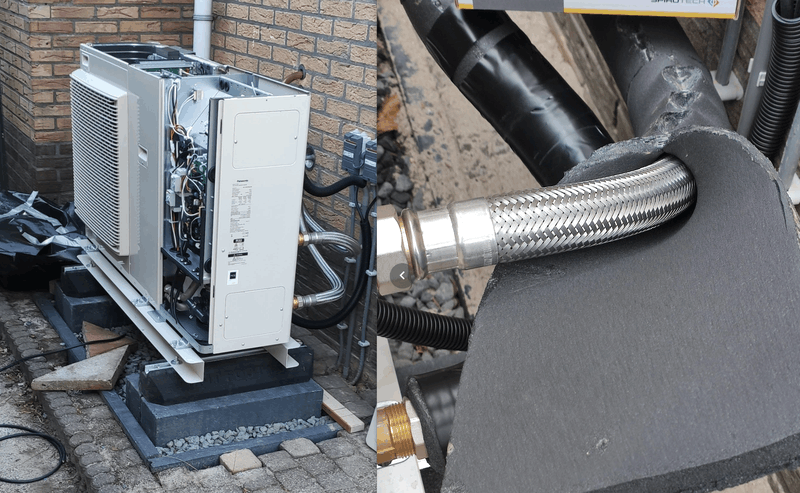

Dus je bedoeld dat je WP aanvoer en retour water door deze buis laat open? Lijkt me oke maar dan moet/zit het natuurlijk wel wat lager in je schuimbeton dan je VVW buis, anders gaat het daamee wat thermisch in de weg zitten.
Ik snap dat je de kortste weg wilt en daardoor diagonaal door de schuimbeton vloer wilt gaan. Zelf zou ik toch de neiging hebben deze aanvoer en retour wat aan de zijkant te leggen waardoor je er nog enigzins bij kunt bij problemen of aanpassingen: zo diagonaal en dieper in het schuimbeton is wel erg definitief.
Verder zou ik dingen als RVS flex slangen, puntstukken, koppelingen, bochten e.d. - in overleg met degene die gaat aanleggen - zoveel mogelijk alvast aanschaffen. Anders betaal je straks misschien een klein kapitaal aan onderdelen via de loodgieter of aannemer. Je weet dat die de marges op dit soort dingen toch als extra inkomsten zien.
E.e.a. hangt natuurlijk af van wat je kunt bespreken, welke werkwijze en materialen ze gebruiken, en wat je relatie en vertrouwen in de aannemer is (persoonlijk slechte ervaringen mee).
  • Rzaan
  • Registratie: Mei 2018
  • Laatst online: 23:19
Rzaan
Altijd zoekende
dof schreef op maandag 12 juni 2023 @ 15:16:
Hij komt ook lager. Waarschijnlijk op de bodem.
Ik leg hem er vast in.
Mocht er ooi wat misgaan, dan leg ik een nieuwe leiding om het huis heen.
Is dan nog steeds makkelijker en goedkoper dan de vloer openbreken.
Had eerder gedacht om hem in een grondbuis te leggen, maar dat schijnt geen doen te zijn met deze stugge leidingen.
Ik weet niet wat ik nodig zou hebben. Dat is het probleem.
Daar ging mijn vraag een beetje over.
Ik wilde weten of deze slang in orde is bijvoorbeeld.
Het scheelt namelijk zoveel met Nederland dat je gaat twijfelen. Maar we worden wel vaker een poot uitgerukt in Nederland.
De band met de aannemer is uitstekend. Ik betaal wat hij betaalt.

dof schreef op maandag 12 juni 2023 @ 15:55:
Ja dat lijkt mij ook: is er wat mee zul je een nieuwe moeten leggen.
Als je het op de bodem van je 50cm schuibeton legt draagt het natuurlijk weinig bij aan het verwarmen van de vloer (aka thermische schil warmte).
Is het T verlies in deze buis dan niet fors? Want qua isolatie is het natuurlijk nog lang geen Terrendis buis en ook die extra isolatie ziet er niet indrukwekkend uit.
Ik las juist hier op Tweakers dat als ik een leiding in de vloer zou leggen, dit soort leiding meer dan voldoende is.
Of ik moet me vergist hebben.
De schuimbetonnen vloer wordt de buffer voor mijn WP.
Dus die zal altijd wel een bepaalde temperatuur hebben. En daardoor zal de leiding weinig verliezen hebben.
Ik kan de leiding of wat stenen leggen, zodat hij wat hoger komt en omsloten wordt door schuimbeton.

Rzaan schreef op maandag 12 juni 2023 @ 16:02:
Gaat er natuurlijk om, of er warmte van buizen naar buiten lekt. Als die buizen op de bodem van je schuimbeton liggen, dan zal het wat weglekken lijkt me. (ik weet niet of er onder dat schuimbeton ook nog weer isolatie ligt).
Gesteld dat de VVW buizen op een paar cm diepte ligt (zeg max 5-7 cm) zou ik deze buis niet op 50cm diepte leggen maar een stuk hoger (halverwege ?). Dan kan het warmteverlies uit de buis nuttig bijdragen aan je huis.
Ik heb b.v. op allerlei plaatsen m'n aanvoer en retour buizen zitten, maar waar het IN de thermische schil zit isoleer ik het niet, en BUITEN de thermische schil (b.v. kruipruimte) isoleer ik het wel (Armaflex van 2 cm dik).

dof schreef op maandag 12 juni 2023 @ 16:16:
In dit topic wordt erover gesproken:
https://gathering.tweaker...message/75034680#75034680

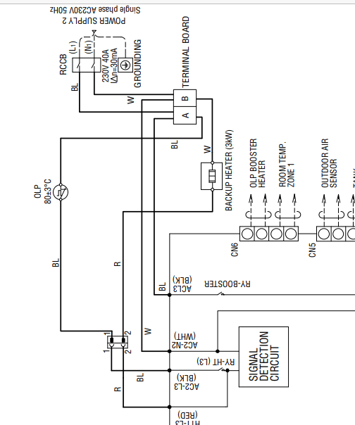

Aangezien mijn T-CAP bijna komt, ben ik wat dingen aan het voorbereiden, 1 hiervan is de electra:
De T-CAP heeft 2x een 3fase aansluiting nodig: 1 voor de WP, en 1 voor de backupheater.
Ik heb echter ook hier wel eens gelezen dat het mogelijk is slechts 1 of 2 van de 3 fases van de heater aan te sluiten, hiermee kan je kiezen of je de heater 3, 6 of 9kW maakt.
Aangezien die heater een last resort is, waar je helemaal nooit serieus gebruik van wilt maken: Is het niet mogelijk hier gewoon een 1fase kabel (en dus groep in de groepenkast) voor te maken, en dus een 3kW backupheater te maken?
Vraag 2: 2 aansluitingen betekend automatisch 2 nieuwe groepen in de meterkast, en 2 werkschakelaars buiten aan de muur. Correct?

Heb van die mooie flexibele slangen van een meter van RJtec maar had eigenlijk kortere moeten bestellen. Iemand ruilen?
WP: WH-MDC05J3E5,WH-MDC07J3E5, WPB: Atlantic Explore v4, PV: Solaredge (6,8kW) en SMA (4,3kW), 2 x Heishamon OT v3.1, Rpi v5, Rpi v4, 2 x Rpi v3, ESP32, Domoticz, EV: Nissan Leaf,BYD Seal AWD, ESS: Deye 6K-SG03LP1, 2xLuyuan, 32kWh

  • Gebruiker 2
  • Registratie: November 2022
  • Laatst online: 29-06 13:46
Ik heb nu ook de koeling enkele dagen in gebruik op de 9J. Gebruik de silentmode op standje 3.
Nog wel wat koud maar dat gaat nog aardig goed met condens. Hij loopt wel heel mooi rustig. Misschien een tip.

Bij de instellingen (op de afstandsbediening) kies je in het installateursmenu voor 3, 6 of 9kW.
Inderdaad twee groepen met aardlekautomaat 3 x 16A en twee 5-aderige kabels naar de warmtepomp. Werkschakelaars zijn een kwestie van smaak. Normaal bij onderhoud schakel je de groepen in de meterkast uit en in de warmtepomp de twee aardlekschakelaars.
Had al iemand gezegd dat je de flexibele RVS 1 1/4 aansluitslangen meteen moet meebestellen ? >:)

Aziona schreef op donderdag 15 juni 2023 @ 10:28:
Misschien wil @Rzaan de flexibele slangen van 1 meter overnemen.

nokiaan958GB schreef op donderdag 15 juni 2023 @ 22:12:
Ja, jij nu.
Maar ik heb het pakket al binnen, dus te laat om het nog mee te laten komen.
Is dat veel goedkoper in Duitsland?

Boxbal schreef op maandag 19 juni 2023 @ 11:10:
Dat is inderdaad een heel scherpe prijs! Ik stond op het punt het bij rjtec te bestellen, maar dit is een groot verschil. Vaak zijn de goedkope niet uit rvs, maar verzinkt staal. Deze is echter toch rvs. Let op; er zitten geen dichtingen bij. Waar heb je die besteld? Bij emax hebben ze wel dichtingen, maar het is me niet duidelijk welke je moet hebben. Zouden het deze zijn?:
Klein nadeel is dat deze slangen 'recht' zijn en niet een ingebouwde 90 graden bocht hebben, maar voor die prijs kan ik daarmee leven. Ik ben van plan meerdere meters te bestellen en het hele stuk op het platte dak inclusief door de dakdoorvoer met deze slangen te werken. Binnen sluit ik het dan aan op 28 mm koper.
Om eerst even op het laatste te reageren: Ik wilde geen scherpe bochten dus ook hier niet (ik snap wel dat er in de monobloc ook niet allemaal flauwe bochten zijn, maar principe blijft :) ). En mijn monobloc wilde ik ook ver genoeg van de muur af zodat ik gewoon een ruime S-bocht kon gebruiken.
In foto kun je dat zien met ook close up van aansluiting vlak voordat ik het met 2cm Armaflex dichtvouwde met verlijming. Ziet er een beetje slordig uit die verlijming maar komt omdat dat pas halverwege was (zie instructies in Armaflex guide). En daarna de Armaflex isolatie met PVC tape omzwachtelen zodat het niet door vogels en andere dieren wordt afgeknabbeld.
Afbeeldingslocatie: https://tweakers.net/i/K4v0Gf2EmWahjp-xrGCkh7MrQmE=/800x/filters:strip_exif()/f/image/ZjNT1c67kcWbJw3OVtMfqMnR.png?f=fotoalbum_large
Achteraf had ik wel 150cm i.p.v. 100 cm kunnen gebruiken, want ik kwam niet uit om het ook nog door de muur te voeren. Vandaar aansluiting op koperbuis.
Let er ook op dat je de gaten (door de muur) niet te dicht bij elkaar doet want zo'n buis met ook nog isolatie eromheen wordt wel dik.
Voor de afdichtingen heb ik van die groene asbestvrije ringen gebruikt. Zaten bij Monobloc meen ik, of bij de slangen weet ik niet meer. Ook een paar bijgekocht bij Emax denk ik, maar die zijn ook gewoon bij Hornbach te koop (wellicht elders ook).
Ja, ik meen dat dat inderdaad van het type zijn die je noemt. 'k Heb er nog een aantal liggen (je kunt nooit genoeg ringetjes in huis hebben :) )

Ook ik heb ondertussen mijn WP nu een tijdje draaien en het verwarmen van het DHW vat op 50 graden gaat prima. Wat ik echter nog niet aan de praat kan krijgen is de legionella run met de interne backup heater, oftewel steriliseren zoals Panasonic dat noemt. Er stond al een programma ingesteld op Maandagen om 15:00 uur, maar gebeurt er niets. Na wat zoeken zag ik dat in het installateursmenu steriliseren nog op uit stond. Na deze aan te hebben gezet een nieuwe "testtijd" geprogrammeerd, maar helaas gebeurt er nog steeds niets.. Gechecked of de backup heater in het menu op "aan" en op "intern" stond wat het geval was.
Bij de "inbedrijfstelling" had Erik het sterilisatie programma ingesteld, maar zag ik daar zowel het kraan- als het verwarm symbool (zonnetje) staan. Vreemd, want dit is toch alleen een schema voor het steriliseren van het boilervat? Toen heb ik het programma bewerkt en het zonsymbool voor verwarmen er uitgehaald zodat alleen het kraamsymbool overbleef. En na weer een nieuwe "testtijd" te hebben ingesteld begon hij nu het programma uit te voeren! Jay!
Echter, na een tijdje hoorde ik een "piep" uit de trapkast komen waar de remote controller hangt en zag ik een H70 "Fout overbelastingbeveiliging back-up verwarming" melding op het display.
Na een reset van de WP opnieuw geprobeerd en er deze keer bijgebleven. Ik zag de WP-temperatuur tijdens de run netjes oplopen naar 59 graden (had sterlilseren op 60 graden gezet) maar even daarna zag ik de temperatuur opeens teruglopen van 59 naar 58, 57, 56, 55 en 54 gaden waarna de bekende piep en de H70 melding weer verscheen. Op dat moment was het water in het boilervat 53 graden.
In die tijd had ik de deur van de meterkast opengelaten om de kWh meters in de gaten te houden. Die voor de backup heater staat nog steeds op 0 en heeft het interne backup element van de Pana al die tijd nog geen kW gebruikt!
Ik nog even in het oude forum gezocht op de H70 melding maar kon daar niet echt meer info vinden. Er wordt gezegd dat je die melding krijgt als het element geen stroom krijgt als bijvoorbeeld de zekeringautomaat in de Pana uit staat. Dus ik de Pana open maken en zag dat de automaat gewoon aan staat. Gelijk even met de multimeter gemeten en er staat gewoon netjes stroom op.
Dus ik weet het even niet meer. Doe ik iets fout of is er iets anders aan de hand? Wellicht een verborgen optie in het menu o.i.d.?

Afbeeldingslocatie: https://tweakers.net/i/ZhL4h11-4tNvOCIxcQn4CmbXEH4=/x800/filters:strip_icc():strip_exif()/f/image/5AhIRHOziCTCLqq60qZJ8219.jpg?f=fotoalbum_large
Afbeeldingslocatie: https://tweakers.net/i/O3_rDIwdi0uVUxns91w_GPqHU44=/x800/filters:strip_icc():strip_exif()/f/image/yESaj8c2TfDSA45iFXrALwvL.jpg?f=fotoalbum_large
Zo vandaag de rol 32x 3 binnen gekregen uit Duitsland.
Met lekkere dikke isolatie van 15 mm

Tranquility schreef op maandag 19 juni 2023 @ 13:39:
Bij de "inbedrijfstelling" hat Erik het sterilisatie programma ingesteld, maar zag ik daar zowel het kraan- als het verwarm symbool (zonnetje) staan. Vreemd, want dit is toch alleen een schema voor het steriliseren van het boilervat? Toen heb ik het programma bewerkt en het zonsymbool voor verwarmen er uitgehaald zodat alleen het kraamsymbool overbleef. En na weer een nieuwe "testtijd" te hebben ingesteld begon hij nu het programma uit te voeren! Jay!
Als je de heater in de sww tank wilt gebruiken, dan moet er eigenlijk een droogkookbeveiliging zijn. Vaak zit die droogkookbeveiliging ingebouwd bij het verwarmingselement in de tank. Maar als je een afzonderlijke droogkookbeveiliging in de tank hebt, dan kun je die aansluiten op de hoofdprint op schroeven CN6-1,2.
Als je geen gebruik wilt maken van een (extra) droogkookbeveiliging, bijvoorbeeld omdat die al bij het element zit of als je die niet nodig vindt, dan moet je een draadbruggetje tussen de schroeven CN6-1 en 2 zetten. CN6 zit in de hoek van de printplaat even verder dan de tanksensor; er staat bij OLP BOOSTER HEATER.
En, o ja, met INTERN bedoelt Panasonic intern in de warmtepomp. De verwarming in de tank zit dus niet in de wp en is EXTERN.

FransvWoerkom schreef op dinsdag 20 juni 2023 @ 00:57:
Ik weet dat het element in de warmtepomp het interne element is en die wil ik dus ook gebruiken. Er zit ook een extern element (1.5kW) in het boilervat, maar die wil ik dus niet gebruiken. Moet ik dan nog steeds het draadbruggetje toepassen?

Tranquility schreef op dinsdag 20 juni 2023 @ 11:04:
Klopt, maar dat is maar een kleintje van 1.5 kW. En ik heb geen stroomkabels naar het vat toe lopen vanaf de Pana, dus ik dacht, voor die ene keer peer week gebruik ik de interne heater wel. Nu alleen nog er achter zien te komen waar die H70 melding vandaan komt. Of er is iets stuk in de Pana..
Misschien weet @Carboy54 wat dit is?
OLP melding van de overload protection. Draadbrug er tussen op de print in de Panasonic?
  • Tranquility
  • Laatst online: 08:26
Carboy54 schreef op dinsdag 20 juni 2023 @ 12:57:
Ik had begrepen dat dit alleen moest bij het aansluiten van een extern element (in het boilervat)?
Ik ga het vanmiddag als ik thuis ben meteen proberen!

  • Tranquility
Ondertussen de service manual bekeken, en het enige wat je kan doen tegen de H70 melding is de Overload Protector (OLP) resetten. Er wordt echter nogal vaag gedaan over de locatie. Ik kan dat ding dus niet vinden. Hij zou ergens aan de rechterkant moeten zitten. Ik heb beide covers aan de rechterzijde losgehaald en zag onderaan wel het filter zitten. Die heb ik gelijk even schoongemaakt, maar van de OLP geen spoor.
In de service manual wordt ook niet aangegeven welke cover je moet loshalen, bij het onderhoud aan het filter wel, daar staat dat je cover 17 moet verwijderen (de onderste).
De OLP zou er uit moeten zien volgens onderstaande afbeelding.
Afbeeldingslocatie: https://tweakers.net/i/Hb5iFBrHi4M3TjJ1tPiqbn11eYo=/full-fit-in/4920x3264/filters:max_bytes(3145728):no_upscale():strip_icc():fill(white):strip_exif()/f/image/1oiQHPbIJzZsNV4UZLPBbCGj.jpg?f=user_large
Maar verderop in de service manual ziet het er weer anders uit en hebben ze het er over twee stuks (DETAIL A). Maar ook hier weer geen clue van de locatie en is het onderdeel in een soort rail of beugel afgebeeld.
Ik heb een vermoeden dat de OLP achter de PCB zit en je de hele warmtepomp moet demonteren om er bij te kunnen, iets wat me toch te ver gaat. Zo simpel "even resetten" als de service manual schetst is het volgens mij niet.
Iemand nog een idee? Anders wordt het garantiewerk ben ik bang.

Tranquility schreef op woensdag 21 juni 2023 @ 21:16:
Ik denk eerlijk gezegd ook niet dat een reset iets zal uithalen omdat de backup heater nooit heeft gewerkt sinds ik de wp heb geïnstalleerd en volgens de kWh meter in de meterkast heeft de backup heater nog nooit stroom gebruikt.
Je kunt in ieder geval makkelijk bij de aansluiting CN-OLP1 op de hoofdprint. Als je het schema gevolgd heb, dan heb je die er al uit gehaald en terug gezet. Was de OLP onderbroken? Dan pas moet je resetten. De OLP zit op de backup heater. Bij mij zit die net boven de aanvoer-aansluiting. Je zou daar via het luikje of via de voorkant bij moeten kunnen. Ik weet niet precies hoe dat bij jou zit. Mijn pana is hoger en daar is meer ruimte.
Kijk eens in het Custom Menu (hoofdstuk na maintenance) daar is de backup heater permanent buiten gebruik te stellen. Daar staat hij toch wel aan? Ook met de cloud of heishamon moet dat te zien zijn.
In hoofdstuk 20 van de SM staat hoe de wp uit elkaar moet. Aan de plaatjes te zien zit de heater inderdaad net achter de plaat waarop hoofdprint en aardlekschakelaars zitten. Maar ik kan me niet voorstellen dat je er niet gewoon bij zou kunnen met een pennetje.

Detail A is bij het bovenaanzicht getekend, dan zou het er ook van bovenaf zo uit moeten zien. bij het zijluikje kijk je er dan van de zijkant tegen aan.

Dank voor de imput Frans!
Wat zou ik er uit moeten halen? ik heb daar immers niks op aangesloten.
Jij hebt een T-CAP denk ik? Die zit anders in elkaar. De PCB is geloof ik ook een kwart slag gedraaid.
Ik heb geen Custom menu, ik denk dat dat ook iets is van de T-CAP modellen.
Overal in de menu's waar ik iets van backup heater kon vinden heb ik aangezet.
Ik heb ook de Aquarea app geinstalleerd, maar daar is helemaal niks in te stellen, alleen basiszaken als temperatuur, timer-schema's, e.d.
Ja, zo doen ze het voorkomen in de service manual. Ik kan het in ieder geval niet vinden..
Ook kan ik in de service manuel niets vinden over draadbruggen e.d.

Tranquility schreef op donderdag 22 juni 2023 @ 13:05:
Ergens op de hoofdprint zit een connector CN-OLP1. Dat is de aansluiting van de droogkookbeveiliging van de backup heater. Niet te verwarren met de schroefaansluiting van de optionele droogkookbeveiliging van een externe heater in je tank. Je moet hem tegen zijn gekomen als je het foutzoek schema Error H70 hebt gevolgd. Op CN-OLP1 zit een plugje geprikt van de verdachte OLP. Met een ohmmeter of continuity tester kun je op het kabeltje meten of hier een onderbreking zit. Als de OLP onderbroken is, moet je hem resetten en weer meten. Pas dan hoef je je druk te maken over bereikbaarheid.
Het Custom Menu vind je door te zoeken op Custom Menu in de bij jouw wp horende SM.
Je ging je externe tank heater niet gebruiken, dus hoef je je ook geen zorgen te maken over een draadbrugje.
Ik denk dat de Aquarea App minder mogelijkheden heeft dan de Heishamon of de Installateurs App.

Ik heb de Pana weer even opengemaakt en de kabel die op CN-OLP1 zit gemeten en ik meet geen continuïteit, dus hij is blijkbaar onderbroken. Dan kun je je afvragen waardoor de OLP dan getript is.
Ik heb de kabel van de PCB gevolgd naar onderen en vandaar weer naar boven tot achter de PCB en blijkbaar zit de OLP ingebouwd in een soort zwarte kunststof behuizing die aan de backup heater vast zit, zie onderstaande foto. Inderdaad onbereikbaar achter de PCB. De behuizing lijkt heel stevig vast te zitten en zit er ook geen beweging in.
Ook lijkt er een soort verzegeling op te zitten (zilveren sticker aan de bovenkant). Aangezien ik niet de garantie wil verspelen kan ik hem dus niet eens open maken al zou ik er bij kunnen komen. Wel jammer dat ze bij de Panasonic twee kleine openingen boven en onder hebben gemaakt i.p.v. een grote over de hele lengte, dan had ik er bij gekund, maar dan zat je nog met de vraag of je die zwarte OLP-behuizing wel open kan (en mag) maken.
Ik begrijp echt niet dat ze in de service manual zeggen dat je hem eenvoudig kan zien en kan resetten met een testpin terwijl de OLP verpakt en verzegeld zit in een behuizing die weer vast zit aan de backup heater.
Ik heb ook het Custom Menu gevonden en zag dat de "Verwarmer" op uit stond. Echter om hem aan te zetten zijn er twee keuzes: "Backup- heater" of "Booster". Ook is er een "Boiler" instelling die je aan- of uit kunt zetten. Tevens zag ik in de service manual staan dat wanneer je de backup heater aan zet dat deze dan niet meer zou werken bij een defrost e.d. Lekker vaag en verwarrend weer. Moet die nou aan staan of juist niet? Of moet je hem op booster zetten? Uitleg in de Panasonic manuals zijn echt nihil. Je weet gewoon niet welke functie-instelling wat doet.
Service manual:
Backup heater (Use/Do not use Backup heater)
(CAUTION) It is different from to use/not to use backup
heater set by client. When this setting is used,
heater power on due to protection against frost
will be disabled. (Please use this setting when it
is required by utility company.)
By using this setting, it cannot defrost due to
low Heating's setting temp and operation may
stop (H75)
Please set under the responsibility of installer.
When it stops frequently, it may be due to
insuffi cient circulation fl ow rate, setting temp of
heating is too low etc.
Zojuist weer een test gedaan met de instelling op "Backup heater" gezet en de H70 melding verscheen weer zoals ik wel al had verwacht, want er is immers een onderbreking in de OLP. Dan haalt om het even welke setting ook niet meer uit denk ik. Zometeen nog Booster proberen maar ik verwacht hetzelfde resultaat
[edit] inderdaad hetzelfde resultaat.
Ik ga nu echt denken dat er iets stuk is aangezien het backup element nooit heeft gewerkt en 0,0 kW heeft verbruikt.
Hieronder de afbeelding van de zwarte OLP behuizing gemonteerd tegen het element, gezien vanuit het kleine luikje bovenin:
Afbeeldingslocatie: https://tweakers.net/i/fvuvL784OV91XkSwrEJmfCgmyzE=/full-fit-in/4920x3264/filters:max_bytes(3145728):no_upscale():strip_icc():fill(white):strip_exif()/f/image/115mmFoSR7Ei5hRxsGtPeFCv.jpg?f=user_large

Tranquility schreef op donderdag 22 juni 2023 @ 23:20:
Service manual:
Vreemd dat de backup heater was uitgeschakeld in het custom menu. Dat is niet normaal vanuit de fabriek. Het ziet er ernstiger uit dan ik hoopte. Je kunt waarschijnlijk het zwarte kapje er af klikken via dat luikje en dan de olp(s) resetten. Maar je kunt ook eerst contact opnemen met de leverancier. Loop nog even de AC bekabeling van groepenkast tot de aardleks na. Ik weet niet of je een 3-fase aansluiting hebt; daar komt het nog wel eens voor dat draden verwisseld zijn en er 400V op een gebruiker staat. Ik weet eigenlijk maar 1 mogelijkheid om de backup heater te heet te krijgen: Testen zonder water in het maintenance menu>Actuator Check. Zie blz 158 van de SM.
  • Tranquility
FransvWoerkom schreef op vrijdag 23 juni 2023 @ 01:55:
Ja vreemd vind ik het zeker. Alles is echter goed aangesloten en er staat netjes 230 volt op beide groepen.
Ik ga @Carboy54 maar eens een mailtje sturen. Dat kapje is er niet uit te halen en zoals ik al zei lijkt er een soort verzegeling op te zitten waar ik liever niet aan wil komen.
[edit]
Uiteindelijk het kapje er afgehaald en de OLP gereset wat de oplossing was. Vreemd dat deze onderbroken was aangezien hij nooit is gebruikt. Maar goed, nu doet de legionellarun het prima en daar gaat het om!
[ Voor 8% gewijzigd door Tranquility op 19-08-2023 13:34 ]

Mijn vloerverwarming monteur heeft de volgende puntstuk geperst buiten waar warmtepomp wordt aangesloten (2x retour en aanvoer):
https://www.123installati...itendraad-messing-1070510
Hierop moet de 1 fase 9 KW Panasonic aangesloten worden. Dit doe je toch met een RVS Flex ding? Weet iemand wat ik nodig heb? Tussen de puntstuk en de achterkant van de warmtepomp (waar de leiding aangedraaid kan worden) zit ongeveer 70 CM.
Wat heb ik precies nodig om vanuit de warmtepomp aan de puntstuk aan te sluiten?
Is zoiets voldoende:
https://www.amazon.nl/Pan...&smid=A37U1MRRX7YHJT&th=1
[ Voor 36% gewijzigd door Reiziger88 op 23-06-2023 16:09 ]
  • Motorfret
  • Laatst online: 26-11 21:38
@Reiziger88 ja, dat zou dan voldoende zijn.

Reiziger88 schreef op vrijdag 23 juni 2023 @ 15:44:
Voor de slangen is de zuurstof/diffusiedichtheid nog wel iets om te overwegen. De standaard omvlochten EPDM slangen zijn dat niet (zoals in je link).
Zelf heb ik ze diffusiedichte slangen bij Easyfitt op maat besteld, ik weet dat de slangen van RjTec ook diffusiedicht zijn.

Thorsd schreef op vrijdag 23 juni 2023 @ 17:18:
Dank heb onderstaande besteld:
https://www.rjtec-shop.eu/de/edelstahlflexschlauch90.html
Toch nog goed dat ik het heb laten controleren:)
  • Tranquility
Reiziger88 schreef op vrijdag 23 juni 2023 @ 20:48:
Dat is idd de goede. Je kan dat zien aan de blauwe draad die is meegevlochten.
