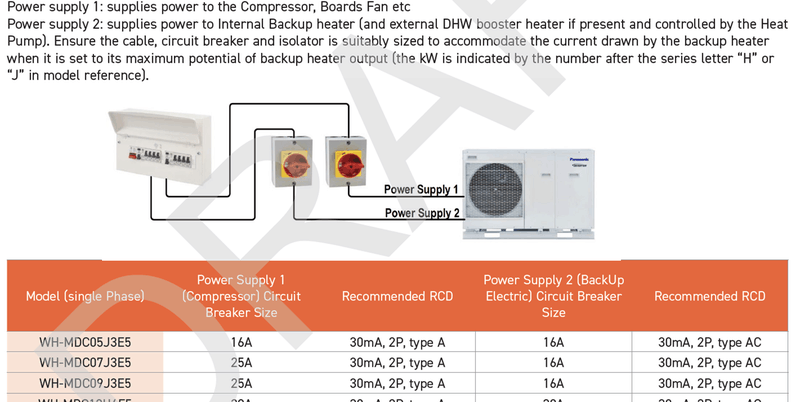

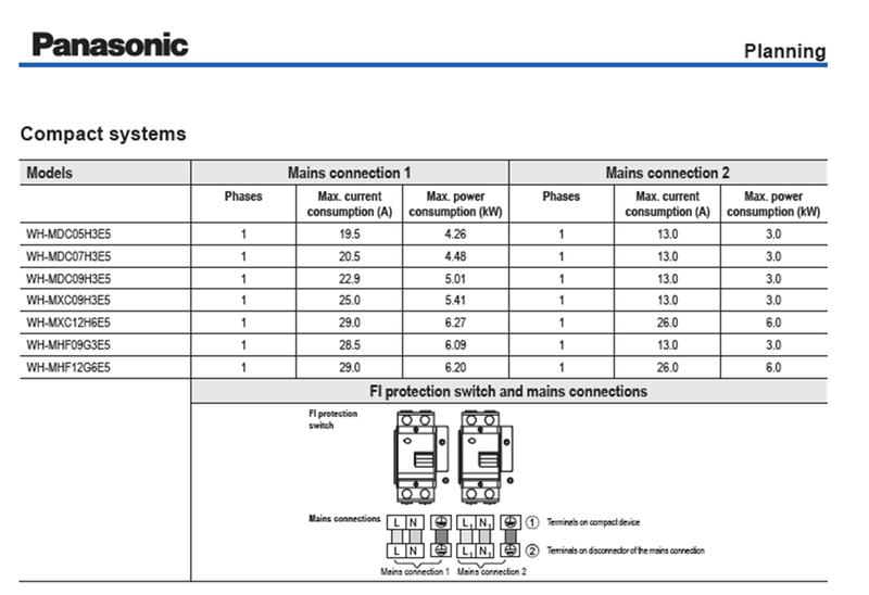

  • ASW1
  • Laatst online: 22:55
Het warmtepompdeel moet bij de 7 en de 9 volgens Panasonic niet op 16A maar op een 25A afgezekerd.
Kan dat wel 25A over 3x 2,5 mm2 ?
  • bartvl
  • Laatst online: 27-11 08:56
bartvl
Vlieg! Kan ik niet. Te laat...
Ligt aan de lengte. Overigens wordt hij volgens mij door de meeste op 16A afgezekerd (inderdaad niet conform voorschrift).
Laro schreef op vrijdag 2 juni 2023 @ 22:45:
Thanks! Betreft trouwens een 7kW model.
Ik bedoel de kamerthermostaat in de woonkamer, beter bekend als controller?
Kun je de 2* 3*2,5ymvk vanaf de MK naar de WP ook vervangen door 1* 5*2,5mm^2? Dat scheelt weer een buisje vullen.
5x2,5 werkt wellicht wel. Maar hij komt waarschijnlijk ook van twee automaten, dus twee verschillende groepen af? Dat mag niet door 1 kabel/buis.
[ Voor 67% gewijzigd door bartvl op 02-06-2023 23:54 ]

3x2,5 is volgens de specificatie in de service manual, ik ga er van uit dat we die kunnen vertrouwen.

Na me uitvoerig ingelezen te hebben op dit forum (en andere bronnen) heb ik besloten de 9kW Panasonic monoblock te bestellen (in mei besteld, hoop dat die in juni geleverd wordt).
De warmtepomp gaat enkel op mijn vloerverwarming aangesloten worden (>150m2). De stadsverwarming houd ik om mijn radiatoren te verwarmen (indien nodig op heel koude dagen) en voor SWW (via een warmtewisselaar, dus oneindig warm water en geen boilervat nodig).
De warmtepomp kan zo steeds op lage temperatuur blijven werken (volgens de thermometer op de VV verdeler kan ik met 25C uit) wat efficient is (hoge COP). In de toekomst zou ik nog een warmtepomp kunnen toevoegen die dan alleen op hoge temperatuur draait icm een aan te schaffen boilervat. Maar mijn huidige project
Afgelopen winter heb ik in detail mijn verbruik bijgehouden en heb ik het huis zo goed als alleen met de vloerverwarming warm kunnen houden. De vloerverwarming stond in de winter altijd aan met een vaste aanvoer temperatuur. De verdeler heeft 10 groepen zonder zoneregeling. De pomp en mengthermostaat ga ik er tussenuit halen. Dit zou moeten kunnen leiden tot de meest simpele installatie en regeling (water temperatuur geregeld, geen thermostaat, geen nachtverlaging, geen buffervat, ik ga beginnen zonder extra expansievat (want temperatuur is bijna constant (20-30C) dus ook weinig uitzetting). Ik weet niet hoeveel systeeminhoud ik heb. Geen documentatie of fotos van hoever de slangen uit elkaar liggen. De warmtepomp komt op het platte dak te staan (beton), boven de verdeler, dus korte verbinding.
Reden van de omschakeling is de monopolie positie van de stadswarmte en de belachelijk hoge prijzen icm met mijn hoge verbruik (~70GJ/jaar, ruim boven het prijsplafond). Je kunt geen kant op. Ook vind ik duurzaamheid belangrijk.
Open punten:
Het leidingwerk:
Omdat de 9J veel debiet levert wordt of 28mm staal of koper of 32mm meerlagenbuis geadviseerd. Ik heb maar een korte route en wil niet in gereedschap investeren voor perskoppelingen. Staal is goedkoop maar zorgt voor roest en wordt afgeraden door de meesten ivm galvanische corrosie (in het geval van messing koppelingen (uiteindelijk is de aansluiting op de WP van messing dus daar kom je niet onderuit). Koper is ontzettend duur geworden, maar ik denk toch dat het koper wordt met knelkoppelingen. Op het dak wordt het dan flexibele slang met RVS omvlechting. Om van 1 1/4" naar 28mm koper te gaan vind ik geen geschikte puntstukken. Er is steeds weer een verloopnippel 1 1/4" naar 1" nodig. Dit vind ik niet zo'n elegante oplossing (meer kans op lekken, duurder, meer weerstand). Heeft iemand een tip?
Ik denk dat ik voor de vorstbeveiligingsventielen ga. Die kosten zijn de gemoedsrust waard (als het tenminste goed werkt). De meesten hier kiezen ervoor ze niet te installeren, dat brengt me toch aan het denken. De handleiding zegt geen sifonwerking, maar ivm de dakdoorvoer zal er toch een knik in komen en er een locaal laagste punt zal ontstaan....
Dakdoorvoer is nog een dingetje. Daar wil ik eigenlijk niet zelf aan beginnen, maar dakdekkers reageren niet, of willen/kunnen het niet. Ik heb na lang zoeken 1 offerte van 500 Euro! Dan krijg ik toch zin het toch maar zelf te doen.
Meterkast:
velen schrijven dat ze maar op 16A afzekeren, maar zonder te vermelden of het om de 5J, 7J of 9J gaat. De installatie documentatie is er duidelijk over: 16A is voldoende voor de 5J, voor de 7J en 9J wordt 25A voorgeschreven.
Afbeeldingslocatie: https://tweakers.net/i/14LDPq54_HjLu_lHjlAERFWoazU=/800x/filters:strip_exif()/f/image/bDH78ZPxFFp5UZwSacB322LK.png?f=fotoalbum_large
Ik heb even het verbuik bekeken en de stroom kan veel groter dan 16A worden voor de 9kW. In de manual gaat het over de 'H', van de 'J' heb ik het niet kunnen vinden. Uitgaande dat dit hetzelfde is heb ik geel gemaakt waar het verbruikt 16A overschrijd (16A*230V=3,7kW), en rood als het zelfs 20A overschrijd (4,6kW).
Afbeeldingslocatie: https://tweakers.net/i/hl9cSrwD8ahdhKGQ7z1_Lsd5QRY=/800x/filters:strip_exif()/f/image/ERSZj5KBAfBOFRoUFDopdLae.png?f=fotoalbum_large
Voor mij is duidelijk: 16A is niet voldoende. Ik heb maar een 3x25A aansluiting (en wil dit zo houden), dus een 25A afzekering wil ik ook niet. Als de hoofdzekering eruit vliegt en de netbeheerder moet komen, zal die zeggen dat het mijn eigen schuld is met een 25A automaat. Ik denk dat ik voor een 20A alamat ga. ivm alleen vloerverwarming zal de water temperatuur laag blijven (dus blijf ik links in de tabel). (N.B. het hoogst opgenomen vermogen is niet bij -15C maar bij -7C! 55C water is erg relevant voor mensen een boiletvat ermee verhitten)
Hier staat trouwens 22,9A en 5kW voor de 'H', dus dezelfde conclusie:
Afbeeldingslocatie: https://tweakers.net/i/OixJSCv-DuoC3qf1G_pX8_D8nOA=/800x/filters:strip_exif()/f/image/O2kh57sX5RRbYZUSSixbhUqp.png?f=fotoalbum_large
Echter staat hier in de handleiding voor de 'J', 3.83kW en 17A, wat heel veel minder is. Zou het een fout zijn? (bijvoorbeeld hoort het bij de 7kW ipv de 9kW?)

  • dof
dof
Boxbal schreef op vrijdag 9 juni 2023 @ 23:29:
Open punten:
Het leidingwerk:
Meterkast:
Uitlezing:
Ik twijfel nog tussen de CZ-TAW1 of heishamon. Ik ben een beetje bang voor een ingewikkelde toolchain en veel werk bij de heishamon / Node-red. Een schematisch overzicht wat allemaal nodig is heb ik ook hier op het forum nog niet gevonden. Ik heb het idee dat voor gevorderden allemaal duidelijk is maar er niet iets makkelijks plug en play is. Heeft er iemand een CZ-TAW1 over die ik voor een klein prijsje kan overnemen? dan kan ik daar mee beginnen en later evt alsnog naar heishamon gaan. Ik ga in iedergeval 2 kwh meters installeren (1 voor de warmtepomp en 1 voor de BUH). Die kunnen ook gewoon visueel uitgelezen worden :P )
Ik denk dat werkschakelaars niet nodig zijn, want achter de kap zitten al de aardlekschakelaars waarmee de boel spannings vrijgemaakt kan worden.
Geluid en positie:
Ik ben nog wel een beetje bang voor geluidsoverlast (boze buren). Mijn beoogde locatie is kort op de erfgrens (is bijna niet te doen om die ver genoeg weg te krijgen), bovendien is er een wand waartegen het geluid zal reflecteren. Welke kant straalt het meeste geluid uit? Zodat ik die kant naar de straat en van de buren af kan richten en ook van de muur af kan richten ivm reflectie. Het gaat voornamelijk om het kompressor geluid, de ventilator is veel minder irritant. De kompressor zit aan de voorkant, betekent dit ook dat aan de achterkant minder uitgestraalt wordt? en de zijkanten?
Wat zijn de ervaringen met het panasonic 'noise reduction kit'? Is dat de moeite waard?
Afwatering:
Ik lees veel over grindbakken ed bij opstelling in de tuin. Op een plat dak het condensaat gewoon op het dak laten stromen? Hoopt het ijs daar niet ontzettend op? Vooral bij langere vorstperioden.
Tot nu toe heb ik al heel veel gehad aan jullie bijdragen en commentaren. Hoop hier nog veel te leren en verheug me op de installatie.
Hoop vragen, zou wellicht iets zijn voor eigen topic.
Maar om alvast een paar reacties te geven...
Volgens mij heb ik een installatie die lijkt op wat je wilt. Dus ook Pana Mono 9j zonder buffervat, zonder thermostaat, zonder SWW, met vaste aanvoertemperatuur (nou ja, vaste Td dan, de Ta varieer ik dan mee om juiste Tbinnen te bereiken) ...
Leidingen: Koperbuis ben ik voorstander van, gemakkelijk in gebruik en weliswaar wat prijziger buis (5 mtr 28mm ~90€) maar b.v. met soldeerkoppelingen weer erg goedkoop (1-2 € per bochtje of koppelstuk). En solderen werkt heel netjes af en is makkelijk te doen. Hier en daar ben je genoodzaakt om te knellen vanwege aansluitingen
Maar je kunt koperbuis ook knellen of persen, en 28mm is ook goed te buigen (geen work-out).
Elektra: Ik heb gewoon afgezekerd op 2 groepen van 16A met kWh meters erbij. Is niet nodig om dat zwaarder uit te voeren.
Bediening: Heishamon zou ik qua bediening (naast je Pana remote) doen als je tenminste in een HA kunt integreren want dan heb je meteen heel veel gegevens beschikbaar en kun je mooie stats beschikbaar maken. En daarmee kun je het dan ook op afstand bedienen en nakijken.
Plaatsing: Als je op een dak plaatst dan zal bij defrosts je dak een ijsbaan worden, wellicht moet je dan toch nadenken over een goede afvoer met warmtelint o.i.d. Liever plaatsen op BG met grindbak.
Noise: Geluidsoverlast is slecht te beoordelen omdat daar zoveel factoren meespelen maar ik ervaar de Pana eigenlijk als erg rustig en stil, behalve wanneer ie in de winter hard moet werken maakt ie wel meer geluid. Of bij defrosts wanneer ie in zo'n cyclus gaat is het wat meer geluid. Maar beide zijn eigenlijk zaken die relatief weinig voorkomen gezien zijn totale werkuren.
Met vaste Ta en alleen VVW hoef je ook geen pendelgedrag te zien en zal het heel rustig draaien. Ik zie geen pendelgedrag met vaste Td en Ta op rond de 30C.
My 2c

  • Boxbal
  • Registratie: Mei 2023
  • Laatst online: 10-11 11:37
dof schreef op zaterdag 10 juni 2023 @ 16:34:
My 2c
Bedankt!
Ik had nog niet echt aan solderen gedacht. De meeste dingen die aangesloten moeten worden gaan met schroefdraad (puntstuk voor de flex, VV verdeler, vulkraan, manometer, vuilafscheider, afsluiters). ik heb weinig/geen bochten nodig. Dus ik dacht aan knellen naar schroefdraad, maar ik ga eens op zoek naar soldeerbare varianten.
Ik heb nog geen home automation en merk dat dit een wereld op zich is. Moet ik meer tijd in gaan stoppen om te begrijpen wat ik allemaal nodig ga hebben. De mogelijkheden lijken eindeloos. Wel spannend.
Ik hoop dat de WP snel komt, ik zou de koeling goed kunnen gebruiken, het is nu al 25C in de woonkamer...
  • dof
dof
Boxbal schreef op zaterdag 10 juni 2023 @ 21:31:
Bedankt!
Graag gedaan. Nog even een paar dingen....
Systeeminhoud: Je weet je systeeminhoud niet maar hebt wel 10 groepen VVW. Lijkt me dat je dan snel tussen 50 en 100 ltr systeeminhoud hebt als ik even uitga van 16mm slang en HOH van 10cm. Maar goed, wil je het preciezer weten moet je even een warmtecamera lenen (of huren of kopen) en dan even je vloer bekijken. Dan komt het heel duidelijk tevoorschijn en kun je het nameten en uitrekenen.
In ieder geval genoeg voor de Pana 9j (ik heb minder vvw maar wel wat radiatoren). Pana minimum systeeminhoud is iets van 35 ltr (laatst een afdrukje uit de installatie manual hier geplaatst).
Expansie vat: Is ook onnodig want dat zit ook al in de Pana monobloc en minder relevant met lage watertemperaturen.
Leidingen: ik lees dat je maar heel weinig leiding nodig hebt en dan is de koperprijs eigenlijk geen issue. En met zo weinig aan te leggen is knellen wellicht toch het makkelijkst.
Ik heb hier 2/3 van de cv leidingen vernieuwd met 28mm koper en veel (flauwe en ruime) bochtjes. Dan is buigen en solderen best wel prettig. Mits je niet teveel haast hebt.
Persen gaat gewoon veel sneller, dus dat is wat bedrijven doen.
Met aansluiten van flex 5/4 aan passende puntstukken had ik geen probleem. Wel heb ik meeste leidingspul bij heima24.de en emax-haustechnik.de gekocht. Veel spul beschikbaar en ook vrij goedkoop.
Home automation is natuurlijk wel tijdsintensief dingetje. Als je dat (nog) niet hebt is het wellicht teveel gedoe om HA hiervoor te installeren. Heishamon kan ook simpeler draaien (buiten HA) maar daar moet iemand anders over vertellen (durf ik niks over te zeggen).
Wel kan ik Home Assistant enthousiast aanraden, en mogelijkheden zijn inderdaad eindeloos.
Maar dat is hier off-topic. :)
Succes met je installatie!
