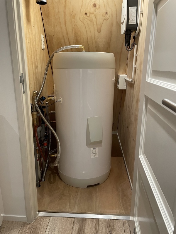

Afbeeldingslocatie: https://tweakers.net/i/3LVNJAcoVsdLOkBZbxx8Bz7-33o=/800x/filters:strip_icc():strip_exif()/f/image/qG86HCil4j4b7zmrnPfzeP4x.jpg?f=fotoalbum_large
Mijn vvw-verdeler zit achter een keukenkastje weggebouwd en wil ik gaan vervangen voor een gesloten verdeler. Nu is er destijds een slim verdeler geplaatst. Hoogte tussen aan- en afvoerslang is slechts 7cm. Ik kan ook ook niet veel hoger aan de bovenkant, daar zit een stopcontact zoals op de foto zichtbaar is.
Iemand tips voor een gesloten verdeler die in deze toepassing zou kunnen werken?

Afgelopen lange weekeind de tijd genomen het boilervat (OSO, gelijk aan de Panasonic PAW-TD20C1E5) te installeren. Er waren een hoop dingen die toch weer tegenvielen en/of ik anders wilde, maar uiteindelijk staat hij dan! :)
In het menu van de Pana de "Tank" aangemeld en na het vullen was het nog even lastig waarom hij niets deed. Je moet in het menu dus aangeven dat beide mogen draaien, dus zowel het icoontje van het zonnetje als het kraantje moeten zichtbaar zijn. Maar uiteindelijk begon hij het vat te verwarmen... tenmiste dat dacht ik. Ik kreeg een paar keer de H62 flow melding en ik was mijn hoofd aan het breken over wat dat nou toch weer zou kunnen zijn.
Ik was al in verwarring gebracht dat de Pana de "Close" aansluiting (bruine draad) als hoofdverwarming ziet en "Open" blijkbaar de tankverwarming. Ik dacht dat dit andersom was. Waarom Panasonic de aansluitingen van de driewegklep op het PCB niet gewoon "CV" en "Tank" hebben genoemd snap ik niet. Want nergens in de handleiding staat wat "Open" en wat "Close" precies doet bij een driewegklep. Bij een tweewegklep ligt het voor de hand maar bij een driewegklep niet. Die kan immers twee kanten op. ;)
Maar terug naar die H62 melding van het flow probleem. Na lang zoeken was het toch de kogel die verkeerd om stond in de driewegklep. In plaats van dat de flow van de WP naar de tank ging, ging deze van de vloerverwarming naar de tank. Qua verwarmen van de vloerverwarming was er geen probleem.
Door de actuator er af te halen en de kogel een halve slag te draaien met een bahco was het probleem opgelost en begon de tank te verwarmen. Wel duurt het vrij lang voordat de temperatuur begon op te lopen, maar uiteindelijk ging de temperatuur netjes naar de 50 graden die ik had ingesteld. Ik moet zeggen dat het verwarmen echt rap gaat. Ik ben blij dat mijn eerdere keuze voor een warmtepompboiler uiteindelijk toch heeft geleid tot de aanschaf van dit boilervat.
Ben wel blij dat alles eindelijk technisch werkt. Morgen komt Erik de "In bedrijf stelling" bij me uitvoeren en ben ik benieuwd wat hij van mijn werk vind. Hopelijk geen prutswerk... ;)
Ook kan ik wel wat tips en uitleg gebruiken van het menu want daar zitten best wat onduidelijkheden in.

Tranquility schreef op maandag 22 mei 2023 @ 14:03:
Afgelopen lange weekeind de tijd genomen het boilervat te installeren. Er waren een hoop dingen die toch weer tegenvielen en/of ik anders wilde, maar uiteindelijk staat hij dan! :)
Ik was al in verwarring gebracht dat de Pana de "Close" aansluiting (bruine draad) als hoofdverwarming ziet en "Open" blijkbaar de tankverwarming. Precies andersom dus. Vraag me af om meer mensen dit hebben?
Waarom Panasonic die aansluitingen van de driewegklep op het PCB nou niet gewoon "CV" en "Tank" heeft genoemd snap ik niet. Want nergens in de handleiding staat wat "Open" en wat "Close" precies doet bij een driewegklep. Bij een tweewegklep ligt het voor de hand maar bij een driewegklep niet. Die kan immers twee kanten op. ;)
Het heeft geen zin om tank en heat op de print te zetten in plaats van open en close. Als puntje bij paaltje komt, staat vaak de klep net andersom gemonteerd en kun je simpel de draden verwisselen.
Je hebt toch nog wel even geprobeerd of de klep op verwarmen gaat als de tank op temperatuur is? En niet op alle poorten verbonden?
Het mag soms een voordeel zijn dat er een rechtdoor en een afbuigende stand van die chinese klep is, maar het nadeel is wel dat je niet door het omdraaien van motor en/of kogel de aanvoerpoort en rechtdoorpoort kunt omwisselen. Er is maar één aanvoerpoort en een linksafpoort vanuit de motor gezien. Als je een rechtsafpoort wilt, moet je de motor aan de achterkant of onderkant hangen en dat mag of kan vaak niet.

Draden verwisselen had ik uiteraard al geprobeerd maar uiteindelijk bleek de kogel dus een halve slag te ver te staan en had een stand die weliswaar horizontaal open was voor verwarming, maar in de boilerstand dus de vloerverwarming open zette naar het boilervat. Met het omdraaien van de kogel was dat dus opgelost en werkt alles zoals het hoort en gaat hij bij verwarmen netjes horizontaal open. De motor hangt hierbij niet aan de onderkant, want dat mag inderdaad niet i.v.m. inlopend vocht, maar aan de zijkant (naar voren gezien) zoals op de foto elders in een eerdere post te zien is. Dus in mijn geval zit de inlaat rechts, de vloerverwarming links en de boileruitgang boven.
Hij stond dus zo:
Afbeeldingslocatie: https://tweakers.net/i/AurccJlyoxZX3Nh-qrlWBxCk-kg=/full-fit-in/4920x3264/filters:max_bytes(3145728):no_upscale():strip_icc():fill(white):strip_exif()/f/image/RhakZCy2ubbSHTUYXbQnsNHx.jpg?f=user_large
Maar hij moest zo:
Afbeeldingslocatie: https://tweakers.net/i/U_9jv2JKBnlKWr2UG8AQMg_kxxQ=/full-fit-in/4920x3264/filters:max_bytes(3145728):no_upscale():strip_icc():fill(white):strip_exif()/f/image/qcIlwjxJ5OKsZitP8aHrkeTV.jpg?f=user_large
Dus de kogel een halve slag naar rechts draaien was de oplossing.
Maar nog steeds schakelt de Pana met de bruine (close) draad op verwarmen en met de blauwe (open) het boilervat. Schiet mij maar lek.
Aanvulling:
Zojuist is Erik langs geweest die de in bedrijf stelling heeft uitgevoerd en heb hem dit "probleem" voorgelegd en volgens hem heeft hij vaker gehad dat de "close" en de "open" zijn omgedraaid bij de Panasonic, dus ligt het niet aan mij ;). Waarschijnlijk een software dingetje.
Kreeg nog complimenten voor het installatiewerk.

Met die bruine en blauwe draad blijf je verwarring zaaien. Het gaat niet om de draadkleur, maar om de functie van de schroefkontakten op CN1.
CN1-4 (Close) spanning bij verwarmen
CN1-5 (Open) spanning bij tank
CN1-6 (N) verbonden met de nul van power supply 1.
Voor kleppen die dat nodig hebben, haal je de vaste 230V van
