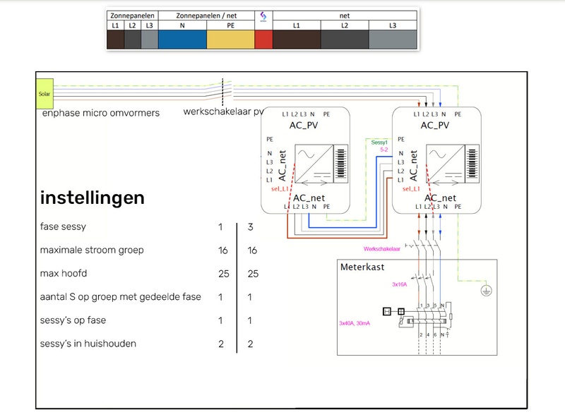

Maar goed we gaan door:
Ik heb de sessy's toch even exact volgens het schema aangesloten, ondanks dat Sessy aangaf dat dit geen probleem was op de eerder aangegeven methode. Dus nu 1 sessy waar zowel PV, meterkast en tweede sessy op zijn aangesloten.
Ik heb die eerste sessy dus als "PV hostnaam / PV IP adres" ingevuld.
Alles werkt wederom nagenoeg naar behoren. Maar de twee problemen zijn nog:
* Als ik de zonnepanelen (micro omvormers Enphase) werkschakelaar uit heb staan, staat er bij totaal PV vermogen 0.
Zodra ik hem inschakel, staat er direct 175W in mijn scherm. En dat terwijl alle micro-omvormers eerst nog connectie moeten maken en dus niks leveren.
* Als ik ze beide op ontladen zet, komt de ene nog steeds niet verder dan 1,5kW. Ze laden wel beide goed richting de 2.2kW.
Mijn eerstvolgende test zal worden wat @worker voorstelde, de tweede sessy ontkoppelen en kijken wat dit doet. Toch meld ik even dit verhaal, vanwege de zonnepanelen werkschakelaar en bijbehorend vermogen-verschil. Wellicht geeft dit nieuwe inzichten in wat het probleem kan zijn.

Heb je dat IP adres op beide Sessys ingevuld als "PV hostnaam / PV IP adres"?
Bijgaand plaatje om het een beetje op te leuken.

Ik had in de vorige opstelling zowel ip adres als ‘localhost’ ingevuld. Maar bij deze nieuwe opstelling alleen nog localhost. Dus zojuist geprobeerd. Maar eens kijken wat er vannacht gebeurt. Dank

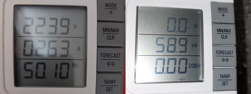

Zou het kunnen zijn dat je blindvermogen ook gemeten wordt?
Mijn oudere APS Y500 hebben dat heel erg. 6 stuks geven tussen de 200 en 220Var
Helaas, nog steeds 175W.
Ik bedenk me net, het enige wat verschilt van de setup van de handleiding is dat de ‘hoofd sessy’ op fase 3 is aangesloten en de tweede sessy op fase 1. Maar neem aan dat dat niks uit zou moeten maken?
@Dapdodo dat zegt me niks. hoe kan ik daarachter komen? Sidenote: Je hebt het over jouw oude apparatuur, hier is alles 2 jaar geleden opgeleverd als nieuwbouwproject.
EDIT: even snel gegoogled, het lijkt me niet dat in die paar meter kabel, er 175W verdwijnt tussen zonnepanelen en sessy’s. Ze zijn direct onder het dak aangesloten vanaf de PV werkschakelaar.

Wat als je de ZP los haalt?
Qua fases, zo is het ook in het eerdere plaatje.

Luke the Duke schreef op vrijdag 22 september 2023 @ 07:41:
Zodra ik de werkschakelaar tussen de zonnepanelen en sessy uitschakel gaat hij direct naar nul.
En vwb de fases is het enige verschil dus tussen het plaatje en de setup hier, dat ipv fase 1 eerste sessy op fase 3 zit en degene daarna op fase 1. Maar ga er van uit dat dat niks uit moet maken.

DeKoetsier schreef op vrijdag 22 september 2023 @ 09:26:
Het enige verschil dus tussen het plaatje en de setup hier, dat ipv fase 1 eerste sessy op fase 3 zit en degene daarna op fase 1. Maar ga er van uit dat dat niks uit moet maken.
Heb je de rode connector (rode stippellijnen in de tekening) ook op fase 3 voor de eerste Sessy, en ook als zodanig in de instellingen van de eerste Sessy ingesteld?
  • DeKoetsier
  • Laatst online: 15-07 13:50
DJP! schreef op vrijdag 22 september 2023 @ 11:20:
Heb je toevallig een amperetang thuis? :) meten is weten..
Mocht je die niet hebben dan kun je ook contact opnemen met Sessy om te kijken of zij iets vreemds zien.
Nee helaas niet en ik heb gisterochtend de casus bij Sessy neergelegd.
Luke the Duke schreef op vrijdag 22 september 2023 @ 11:49:
Correct, de huidige situatie heb ik even uitgetekend. Waarbij de instellingen links van de linker (tweede) sessy zijn en rechts dus van de rechter (eerste / master) sessy.
Afbeeldingslocatie: https://tweakers.net/i/E6khmJFYe18gddHqWv3hFuUGx1o=/800x/filters:strip_icc():strip_exif()/f/image/X5Xnr1lDTpkAALtKJEFItrUC.jpg?f=fotoalbum_large
Het enige waar ik nog over twijfel is of die 'gedeelde fase' iets onhandig is verwoord. Als het meervoudige fase zou zijn, zou ik 2 invullen, maar ik hoop dat dit zo klopt.
[ Voor 37% gewijzigd door DeKoetsier op 22-09-2023 12:10 ]

DeKoetsier schreef op vrijdag 22 september 2023 @ 12:06:
Het lijkt of je aansluitingen en instellingen kloppen. Ik zou Sessy nog even afwachten, maar ik krijg nu het vermoeden dat er inderdaad iets mis is met je electrische installatie of specifiek je PV.

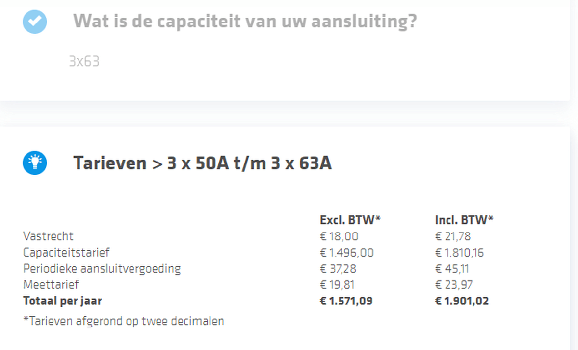

Bedankt voor de verhelderende info. Ik heb een 30 kWH DC lader op de oprit. Die is gekoppeld aan 3 fasen van 25A elk. Ik haal er dus niet de maximale laadsnelheid uit maar dat vind ik nu niet zo belangrijk. nb. Voor 3x60A zou ik 2000 euro extra moeten betalen.
Afbeeldingslocatie: https://tweakers.net/i/cTY7vTTpNW68BxGCT3PWGmESp-I=/full-fit-in/4000x4000/filters:no_upscale():fill(white):strip_exif()/f/image/MIpQkKsI4yJBrm9O3hPTe1Co.png?f=user_large
Ideaal voor een lasbedrijf , maar niet voor mijn huis :D

ínteressant, een soort lekstroom dus; zou je die ook niet kunnen meten op de werkschakelaar(in uitgeschakelde stand aan enphase zijde?)
Nou, je moet het eigenlijk geen lekstroom noemen want het is "gewone stroom" die uit het elektriciteitsnet moet komen en gebruikt wordt door de omvormers. Als je de mogelijkheid hebt om het veilig te doen, dan kan je die stroom inderdaad gewoon meten. Maar je moet wel de werkschakelaar aan laten staan, want als het elektriciteitsnet geen spanning levert gaat er ook geen stroom lopen.
Ik heb het bij m'n eigen omvormer even geprobeerd en die trekt 0.263 ampere terwijl het buiten donker is.
Afbeeldingslocatie: https://tweakers.net/i/99YRWfdfVp3yvnSucLFQN-GWvdI=/800x/filters:strip_icc():strip_exif()/f/image/fRMvucRpbq4Aeg7HIuYMFNM9.jpg?f=fotoalbum_large
Ondanks dat ie stroom trekt is het verbruik toch 0 Watt. (mooi he stroom uit het net waar je niet voor hoeft te betalen )
De meter laat echter ook zien dat er 58.9VA ( 223.9 volt * 0.263 amp) gebruikt wordt en dat is wat DeKoetsier ook merkt.

Als je de Sessy in NOM stand hebt staan, zal 'ie over L1 leveren wat je op L3 verbruikt.
  • DJP!
  • Laatst online: 22:44
ewinter schreef op zondag 24 september 2023 @ 19:27:
Ik heb de Sessy integratie op Home Assistant kunnen installeren. Ik krijg echter de Sessy apparaten niet toegevoegd aan HA. Ik gebruik het wachtwoord wat is meegeleverd op de stickers van de apparaten.
Heeft iemand een tip hoe ik verder kan?
De Sessy’s kijken naar het totaal vermogen op de P1 meter, dus alle drie de fases. Aan de hand daarvan zullen de Sessy’s gaan laden en ontladen. In de Sessy zitten wel wat regelingen die er voor zorgen dat de groep en de hoofdzekering er niet niet knallen. Bij NOM word er op totaal vermogen gekeken en niet per fase.
  • klompje65
  • Laatst online: 18-05-2025
anboni schreef op zondag 24 september 2023 @ 19:33:
Je hoeft dan dus ook niet meer na te denken op welke fase je een Sessy aansluit? Of maakt dit toch nog uit vanwege een andere reden dan het intern afrekenen? Ik bedoel, wij gebruiken op L1 's nachts 70% van de energie, op L2 misschien 20% en op L3 nog 10%. Maar het maakt dus niet uit waar ik de eerste Sesy op aansluit, toch?
  • DJP!
klompje65 schreef op zondag 24 september 2023 @ 20:36:
Correct, zolang je maar niet meer dan twee Sessy’s per fase aansluit.
  • anboni
  • Laatst online: 21:25
DJP! schreef op zondag 24 september 2023 @ 20:39:
Op een standaard 3x25A aansluiting met 16A fases ;) Monteur vertelde dat 'ie komende week ergens 9 sessies mag gaan installeren achter een 3x35A aansluiting.
  • sjorsjuhmaniac
  • Laatst online: 23:02
anboni schreef op zondag 24 september 2023 @ 21:03:
16A groepen/automaten … de 25A in 3x25A zijn de hoofdzekeringen per fase. Dus 25A max per fase
  • John245
  • Registratie: Januari 2020
(overleden)
Als je negen (9) Sessy's nodig heb kun je beter voor een andere oplossing gaan.
