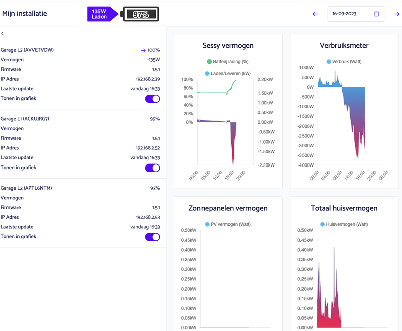

  • visker999
  • Registratie: Mei 2019
  • Laatst online: 01:31

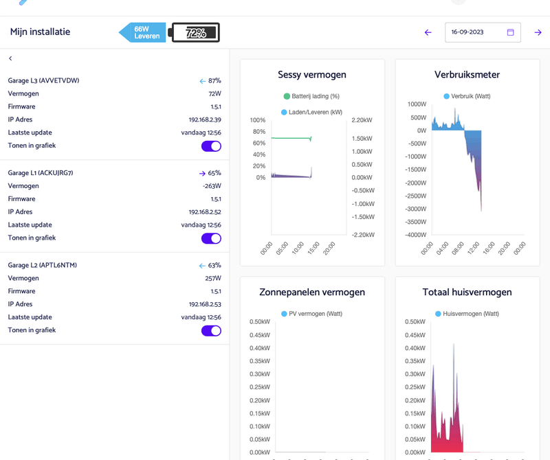

Ik heb drie Sessy's, op elke fase , NOM. Mijn zonnepanelen zijn ook aangesloten op drie fases.
Zelfs op het moment wanneer de panelen ruim voldoende terugleveren aan het net, is de ene batterij aan het laden en de andere aan het ontladen.
Vraag me af of dit wel klopt? Heb al geforceerde update gedaan, inclusief de P1 meter.
Afbeeldingslocatie: https://tweakers.net/i/-UpX8Rq7WUQCaqdCRNSt2nwL9uA=/800x/filters:strip_exif()/f/image/W4bdLvFBAHEC6wThyitIY0Zx.png?f=fotoalbum_large
  • DJP!

@visker999 Staan voor alle drie de Sessy’s de settings goed? Hoeveelheid Sessy’s in een huishouden, Max belasting groep etc?
[ Voor 5% gewijzigd door DJP! op 16-09-2023 13:57 ]
  • sjorsjuhmaniac
  • Laatst online: 23:02
@visker999 ik zou ook verwachten dat ze alle 3 laden maar dit hangt volgens mij nog wel af van de status per fase.
Ik zou dus wel per fase gaan kijken wat er gebeurt. Dus per fase kijken naar
  • panelen opwekking
  • (huis) verbruik
  • sessy vermogen laden/ontladen.
Kun je die data eens posten rond dezelfde tijd 2023-09-16 12:56
[ Voor 9% gewijzigd door sjorsjuhmaniac op 16-09-2023 14:15 ]
  • worker
  • Laatst online: 17-08 21:20
worker
2x Sessy thuisbatterij
Het is vreemd dat je 3 Sessy’s hebt die in NOM mode staan, en dat je verbruiksmeter aangeeft dat er meer dan 2000W wordt teruggeleverd.
De Sessy’s zouden dat in principe makkelijk moeten kunnen absorberen, omdat ze lang niet vol zijn.
[ Voor 75% gewijzigd door worker op 16-09-2023 14:29 ]
  • worker
worker
sjorsjuhmaniac schreef op zaterdag 16 september 2023 @ 14:14:
  • panelen opwekking
  • (huis) verbruik
Even de juiste verwachtingen scheppen: Sessy gaat niet NOM per fase doen. Sessy kijkt naar netto verbruik/levering, en geeft vervolgens alle Sessy’s hetzelfde setpoint.
  • Squirl01
  • Registratie: September 2023
  • Laatst online: 20-04-2024
@visker999 Ik denk dat er iets mis is gegaan bij het instellen van de actieve fase. Dan wordt de stroom van de inverter met de spanning van een verkeerde fase vergeleken, en het omgekeerde vermogen geraporteerd. En omdat sessy het verkeerde vermogen raporteerd raakt de nom regeling van slag.
  • sjorsjuhmaniac
worker schreef op zaterdag 16 september 2023 @ 14:31:
Dit wist ik niet zeker maar ...
Squirl01 schreef op zaterdag 16 september 2023 @ 14:36:
zoiets had ik wel verwacht. Vandaar per fase troubleshooten.
  • visker999
Inmiddels lijkt het probleem opgelost te zijn, ik vermoed dat de geforceerde update's zijn werk hebben gedaan, maar dat het gewoon even geduurd heeft.
Blijf het de komende tijd wel even extra in de gaten houden natuurlijk.
Iedereen bedankt voor de reactie's

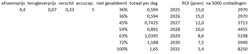

Wat zijn eigenlijk jullie beweegredenen om nu al een accu aan te schaffen? Is dat puur voor de groene gedachte? Wil je volledig off-grid?
Mijn motivatie is vooral (tikkeltje egoistisch) financieel gedreven. Als ik de casus doorreken rekening houdende met de afbouw van saldering, kom ik voor de komende jaren bij lange na niet tot een zinvolle investering.
Ik ga dan uit van het salderingsschema zoals het nu in de pen zit en reken de ROI door met hetzelfde salderingspercentage. Ook houd ik geen rekening met de levensduur van de omvormer en accu, en het component energie dat je sowieso zelf zou verbruiken zonder accu. Dit gaat dus puur over de overcapaciteit.
Pas in 2030 begint het eigenlijk pas interessant te worden. Een tvt van 10+ jaar is niet realistisch want de accu houdt het niet zolang vol op topcapaciteit. Als hij dan uberhaupt nog leeft. Hoor graag hoe jullie hierin staan.

Doe de berekeningen nog eens opnieuw, rekening houdend met 20% conversie verlies (roundtrip).
20%, dat is fors? Is dat gebruikelijk?
Daar wordt de berekening niet florisanter van.

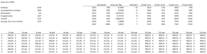

6000 cycles of 10 jaar tot 80% om precies te zijn.
Ik heb de berekening aangepast. Niet meer gekeken naar cycles maar alleen naar jaren. Ervan uitgaande dat de accu elke dag 1 keer volledig wordt ontladen. Daarnaast een conversieverlies van 15% meegenomen (AC-DC / DC-AC), en cumulatief de jaren doorgerekend. Na 10 jaar verder gerekend met 80% capaciteit. Nb. in dit scenario wordt de accu elke dag volledig volgeladen en leeggetrokken. 4-6 jaar break even zie ik even niet. Ja als de energieprijzen stijgen.
Excel bestand kan ik delen mocht er behoefte aan zijn.

WillemD61 in "Thuisbatterij en dynamisch contract financieel interessant"
Wat zijn je aannames met betrekking tot niet salderen?
1) tarief dat je krijgt van je energieleverancier ?
2) energiebelasting ?
3) btw ?

Je kunt alleen maar rekenen met hetgeen je nu voorhanden hebt. Dus een voor nu gangbaar tarief, en de salderingsregels zoals bij de 1ste kamer gedeponeerd om goed te keuren.
Jij rekent met dynamische tarieven om terug te leveren. Ik ga uit van een vast contract en dat alles zelf verbruikt wordt, dus heb weinig van doen met btw.
In dit scenario is een accu kopen ook zinloos nu, want er wordt immers 100% gesaldeerd. Tenzij je een accu koopt uit principe / vanuit een groene gedachte. Of wanneer je wilt handelen met dynamische tarieven. Als de saldering daadwerkelijk wordt afgebouwd in 2025 dan wordt een accu wel interessant. Dan verwacht ik ook subsidies vanuit de ISDE want de zonnepanelen markt gaat nu al op z’n gat.

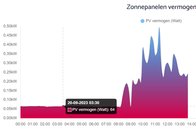

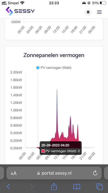

Mij valt op dat op portal.sessy.nl/products de grafiek van PV vrijwel 0 is. Ik dacht eerst dat er helemaal niets gemeten werd, maar als ik goed kijk zit er af en toe een bobbeltje.
Afbeeldingslocatie: https://tweakers.net/i/Q53E9b2uE2-uYAcHxTTsVPbLa78=/800x/filters:strip_exif()/f/image/IwmDVlGrP9C2RSGcM5Tjse65.png?f=fotoalbum_large
Screenshot is van gisteren, maar ook als het heel zonnig is zijn waardes vergelijkbaar. Bekend of klopt er iets niet in mijn installatie?
  • DJP!
  • Laatst online: 22:44
rene037 schreef op woensdag 20 september 2023 @ 11:24:
Hier hetzelfde gedrag heel af en toe een klein beetje stroom terwijl er niets op de solar connectie is aangesloten. Ik ben er afgelopen week wel achtergekomen dat je deze grafiek bij instellingen kunt uitzetten :)
  • rene037
  • Laatst online: 07-08 09:02
rene037
Homey, SmartEVSE, Sessy
DJP! schreef op woensdag 20 september 2023 @ 11:31:
Maar ik heb wel ZP, dus ik zou verwachten dat Sessy de gemeten waarde laat zien, omdat hij het niet voor niets meet. (Vergelijken rest verbruik/teruglevering om max stroom binnen grenzen te houden.)
Staat je "PV hostnaam / PV IP adres" wel goed in de instellingen: https://portal.sessy.nl/users/profile?
Dat moet het IP adres zijn van de Sessy waar je ZP op zitten...
Dat is bijzonder, bij mij leveren de zonnepanelen de hele nacht schijnbaar rond de 150 watt, als ik het uit de data van sessy (portal) aflees. 8)7
@Luke the Duke, nu begin ik een beetje te twijfelen. Hier loopt de kabel als volgt. Vanaf de zonnepanelen (met micro-omvormers) loopt de vijfaderige 3-fase kabel vanaf werkschakelaar 1 naar de eerste sessy. Vanaf de eerste naar de tweede sessy en vervolgens via een werkschakelaar naar de meterkast.
Maakt het dan ook uit welke PV hostnaam / PV IP adres je invult?
[ Voor 19% gewijzigd door DeKoetsier op 20-09-2023 13:54 ]

  • fabianz
  • Laatst online: 14-04 14:52
Ik gok dat er ergens een afronding is die fluctuaties veroorzaakt. Ik heb standaard 's nachts iets van 64 watt die de zonnepanelen opwekken #echtniet
Maar het systeem lijkt verder goed te draaien. Grafieken zijn slechts indicators voor mij.

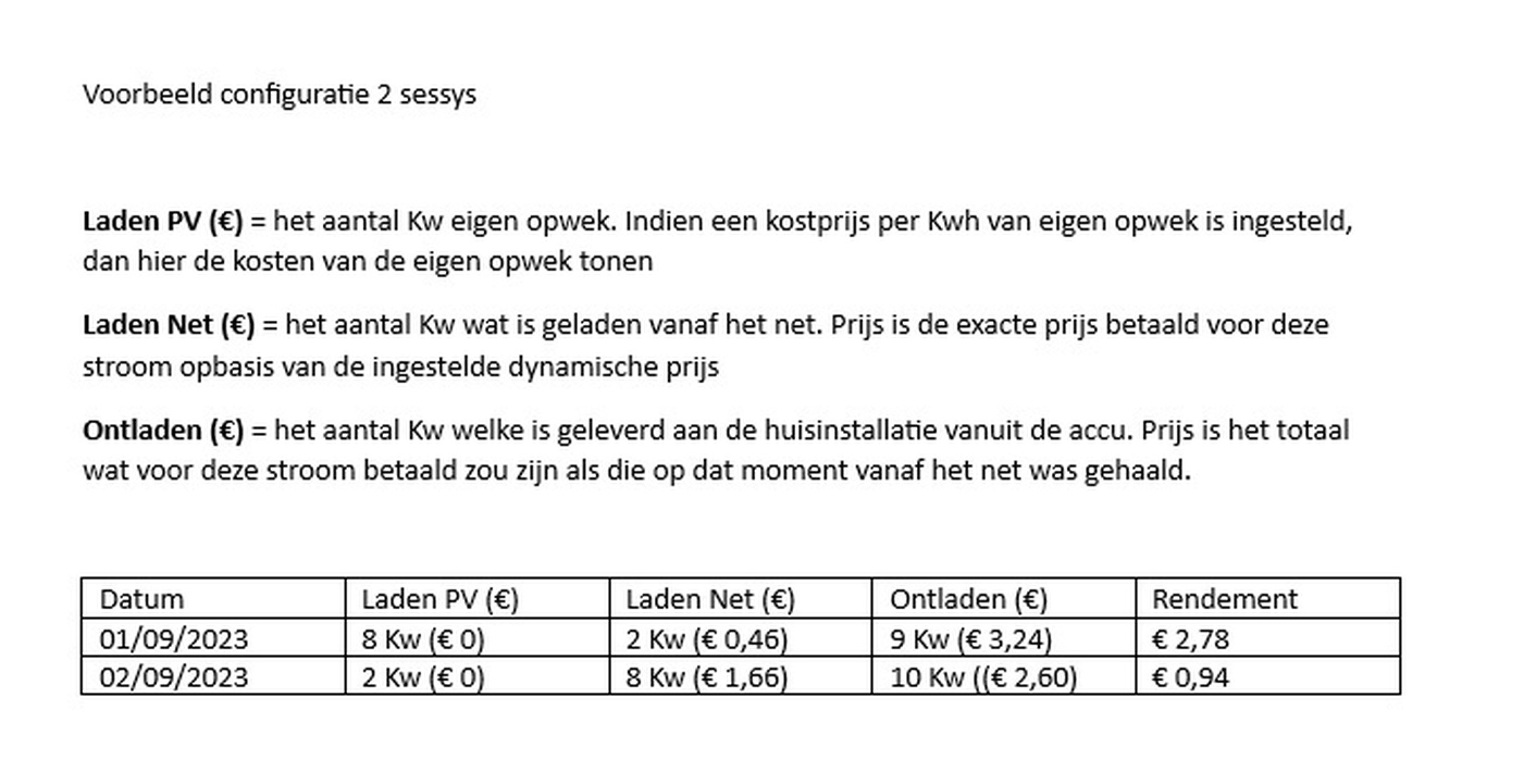

Afbeeldingslocatie: https://tweakers.net/i/BI5zF15zqYrVEkLchnqd2ublbsU=/full-fit-in/4920x3264/filters:max_bytes(3145728):no_upscale():strip_icc():fill(white):strip_exif()/f/image/wXdy8nAL8goM7jCvQhYAWMzG.jpg?f=user_large
Sinds kort in het bezit van 2 Sessy's. Wat ik vooral mis is een rapportage-optie welke inzicht geeft in de historische prestaties in relatie tot de kosten en besparingen. In bijgaand screenshot heb ik proberen duidelijk te maken wat ik zoek.
Is er wellicht al iemand van jullie die iets soortgelijks heeft gerealiseerd?

  • Luke the Duke
  • Laatst online: 05-08 18:15
DeKoetsier schreef op woensdag 20 september 2023 @ 13:50:
Ja. Check anders https://www.sessy.nl/handleidingen/

  • DeKoetsier
  • Laatst online: 15-07 13:50
Beetje flauw om de handleiding te vermelden, die we uiteraard hebben gebruikt hier bij de installatie. Maar zowel de ene manier (doorlussen zoals hierboven gesteld) staat op de sessie website als de andere ‘master-slave’ functie die in het schema staat. Maar wij hebben de gehele 5 aderige kabel aangesloten, volgens de handleiding, alleen dus niet apart nog PV ergens op aangesloten. Dus mijn vraag staat nog steeds en hopelijk heb je iets meer output dan die handleiding-verwijzing waar verder niks over staat over eerder beschreven situatie.
Edit: in deze situatie zijn de zonnepanelen dus als het ware op beide aangesloten, aangezien die stroom door beide sessy’s heenloopt.
Ik heb dus ook niks ingevuld bij “hostnaam/ip sessy met hernieuwbare energie” etc.

DeKoetsier schreef op woensdag 20 september 2023 @ 22:01:
Ik heb dus ook niks ingevuld bij “hernieuwbare” etc.
Als het goed is zitten de zonnepanelen dus op de PV aansluiting van de eerste Sessy. Van deze Sessy loopt dan via de net aansluiting een kabel naar de tweede Sessy. Op de tweede Sessy zitten er dan twee kabels op de net aansluiting. Eentje voor de eerste Sessy en eentje voor de meterkast. Correct?
  • DeKoetsier
DJP! schreef op woensdag 20 september 2023 @ 22:09:
Correct, ik ben nu ook alles zelf even aan het nalopen aangezien de installatie gedaan werd door een maat die ook installateur is. Maar probeer het zelf ook goed te begrijpen dus neem aan dat ik die eerste dan wel als ‘hernieuwbare energie sessy’ moet invoeren?
Wat gaat dit verder voor verschil brengen? Alles werkt voor zover ik kan zien naar behoren namelijk, muv foutieve pv opbrengst waarden. Alleen dat was bekend bij Sessy zelf als bug.
  • niels.p
  • Registratie: Maart 2023
  • Laatst online: 04-02-2025
DeKoetsier schreef op woensdag 20 september 2023 @ 22:23:
Hier ook 2 sessys met PV eraan. Maar hier wel netjes de grafiekjes op 0.
Afbeeldingslocatie: https://tweakers.net/i/PjRf1YSNENR4FmgOwlSbJLO3OWA=/x800/filters:strip_exif()/f/image/uDSXNbVGF2P2UNgFciTmIF64.png?f=fotoalbum_large
Sessy 1 als ‘master’ met de pv eraan, en sessy 2 parallel hieraan. Alleen sessy 1 gaat richting de meterkast.
In de instellingen van sessy 1 ‘hernieuwbare energie’ op localhost en sessy 2 staat op het IP van sessy 1.

Hmm, ga ik dat eens bekijken. Vreemd dat ik met Sessy aan de lijn dan krijg te horen dat het een bug zou zijn😅
Edit: ik heb dus localhost ingevuld bij degene die direct vanaf/naar de panelen gaat en bij de volgende het ip adres van de eerste. Helaas nog steeds een pv vermogen van rond de 175W.
Kan het zijn dat toch deze “doorlusmethode” niet de juiste is? Ondanks dat sessy zelf meldt dat dit geen probleem zou moeten zijn?
[ Voor 18% gewijzigd door DeKoetsier op 20-09-2023 22:56 ]
  • worker
worker
En hier zit je denkfout. De zonnepanelen zitten maar op 1 Sessy aangesloten en niet op 2. Als je de zonnepanelen op 2 Sessy’s hebt aangesloten heb je een fout gemaakt.
De klemmen waar je de zonnepanelen op aansluit zijn binnen de Sessy speciaal in de zin van dat op alle fases spanning en stroom wordt gemeten.
Voor de rest zijn al je Sessy’s parallel op het net aangesloten. Maar de betekent niet dat jouw PV-stroom *door* meerdere Sessy’s loopt, die loopt er *langs*
