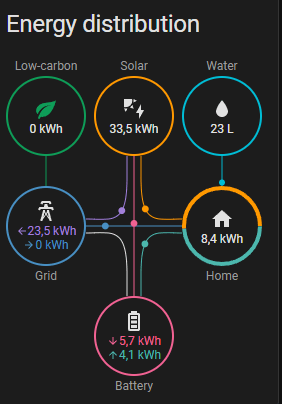

DJP! schreef op maandag 4 september 2023 @ 11:52:
Op dit soort dagen is een thuisbatterij toch wel erg leuk! Auto wordt opgelden met 16A (1 fase) en de rest gaat netjes de Sessy in.
Zelfde hier, afgelopen weekend nog 10 jinko panelen van 430 watt piek op het noorden gelegd (ja ik weet het dat levert max 60% op) omdat op het zuiden al 3000wp aan panelen ligt. Het was beter geweest als het andersom had geleden maar aan de voorkant kan ik er veel moeilijker bij en ik vond het iets te veel van het goede om dat om te wisselen.
Nu lekker mijn 3 Sessy's aan het vullen met "gratis" stroom ... als we even niet de kosten meerekenen van de panelen en de Sessy's :-)
Afbeeldingslocatie: https://tweakers.net/i/gZVgC-tj84ie1mLP8FZQfFvlNzo=/x800/filters:strip_icc():strip_exif()/f/image/1RttC35KmlW1cW0d4sgrTTQN.jpg?f=fotoalbum_large
Afbeeldingslocatie: https://tweakers.net/i/AqcAhdMTvDXszmmyLsHWoFDDQBM=/x800/filters:strip_icc():strip_exif()/f/image/NLTmuWBDggJxjZ5sMfJSklSd.jpg?f=fotoalbum_large

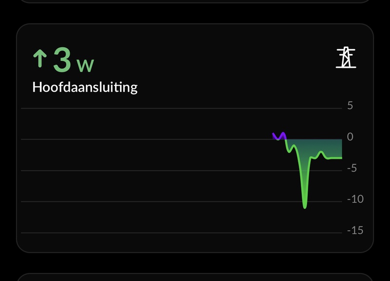

Gisteren was nog eens een mooie dag voor mijn Sessy: 100% self sufficient, 0 kWh geïmporteerd uit het net :D
Afbeeldingslocatie: https://tweakers.net/i/FcIpONamvkzrTdwh47cQcvIoSLI=/full-fit-in/4000x4000/filters:no_upscale():fill(white):strip_exif()/f/image/8B3oLSdgByDh9yYsE76EO0hw.png?f=user_large
Om precies te zijn 0,02 kWh geïmporteerd, verwaarloosbaar dus.

DJP! schreef op maandag 4 september 2023 @ 20:12:
Jij draait X-op de meter met een negatief setpoint? :) bij de standaard 0 op de meter, maar ook bij jou X op de meter met als setpoint 0 krijg ik dat niet voor elkaar. Ik heb altijd wel iets van 0,2 of 0,3 kWh verbruik van het net. Volgens mij komt dit door de Quooker en mijn tragere DSMR4 meter.
Wat ik even weggelaten had is dat ik gisteren mijn inductiekookplaat niet gebruikt heb, met die erbij kom ik ook rond de 0,2 kWh uit meestal. ;)
Ik draai momenteel XOM met X=-50, Shelly 3EM als grid source en XOM update interval van 10 seconden.

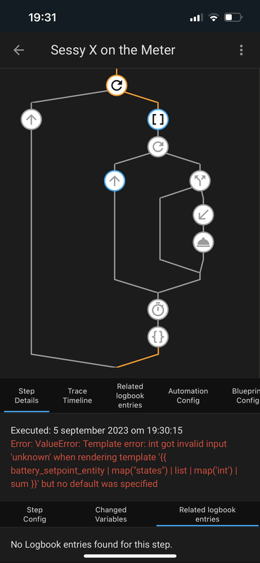

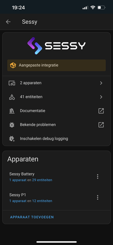

  • GroeneKees
  • Registratie: Juni 2022
  • Laatst online: 18:33
PimDoos schreef op maandag 4 september 2023 @ 21:40:
Ander nieuws: ha-sessy is nu beschikbaar als een default repository in HACS 🎉
Dit maakt de integratie wat zichtbaarder voor HACS gebruikers :)
Daarnaast zitten de volgende updates in de pipeline voor de HA integratie:
- Lagere scan interval: HA pollt Sessy nu nog iedere 10 seconden. Dat wordt standaard 5 seconden om regelen vanuit HA nauwkeuriger te maken. Via een configuratieoptie is dit te verhogen, 5 seconden is het minimum (HA resource restrictie)
- De update entities worden samengevoegd tot één update entity per Sessy. Je hoeft dus niet meer afzonderlijk de batterij en dongle te updaten. Bij bestaande installaties blijven de batterij en dongle nog wel afzonderlijk zichtbaar, bij nieuwe installaties zijn ze standaard uitgeschakeld.
- Bij het updaten van de firmware wordt de voortgang iedere 10 seconden geüpdate. Daarbuiten iedere minuut. Voorheen was dit altijd iedere 15 seconden.
- Bij het toevoegen van nieuwe Sessy accu's worden de eerste 4 karakters van het serienummer toegevoegd aan de integratietitel. Voorheen was dit voor iedere accu 'Sessy Battery'

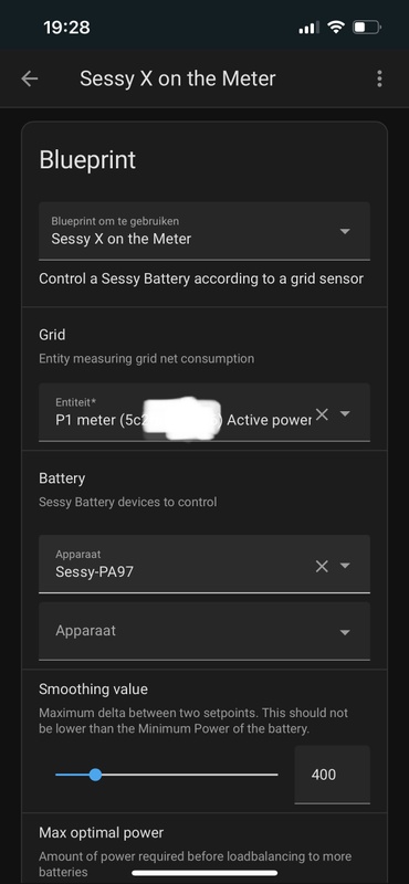

[quote]PimDoos schreef op maandag 4 september 2023 @ 21:10:
@PimDoos ik kom als newby al een stukje verder:
Heb inmiddels een HA Yellow draaien, Hacs installed, Sessy als entiteit actief, sessy op api gezet, de sessy blueprint ingevuld ,
Grid entity is Homewizard P1 meter, en blueprint gestart, en dan gebeurt er niet wat de bedoeling is.
Ik heb wat foto’s toegevoegd in de hoop een hint te kunnen krijgen wat ik niet goed doe, en hoe verder. Stijle leercurve tot nu met HA
Afbeeldingslocatie: https://tweakers.net/i/sXAdgscgK5qhUiwAEry9BcYvGCM=/x800/filters:strip_icc():strip_exif()/f/image/kFBoWuZLVN0ZyRHgZi7dxA0f.jpg?f=fotoalbum_large
Afbeeldingslocatie: https://tweakers.net/i/LXzd5L4dLlha2kfISt_vIU5KM1Y=/x800/filters:strip_exif()/f/image/L6lpgybFxL8aR3qCi9EAYjPZ.png?f=fotoalbum_large
Afbeeldingslocatie: https://tweakers.net/i/MRfSp8hEmqat9P2llGe6bIkouno=/x800/filters:strip_icc():strip_exif()/f/image/37gft8hFl7KOUcUA2U6b1y5J.jpg?f=fotoalbum_large
Afbeeldingslocatie: https://tweakers.net/i/bv7UMtzizRAxQOduDVa68J5VJ64=/x800/filters:strip_exif()/f/image/KvNOFVEf4BS2ogAEwdyxkNsJ.png?f=fotoalbum_large
Afbeeldingslocatie: https://tweakers.net/i/x3Iw7tdSHpClWnMNCFXLIYd-I_k=/x800/filters:strip_exif()/f/image/E1weaJMAUd3XQapGTQT8mSOZ.png?f=fotoalbum_large
Afbeeldingslocatie: https://tweakers.net/i/8-2JNPuWcrl9J4KTrzAmZ7XME-k=/x800/filters:strip_exif()/f/image/6W5FQ90u0GhYzFGT60X0lIpe.png?f=fotoalbum_large
Afbeeldingslocatie: https://tweakers.net/i/narq26HqPwMzVhlKIOjttO0tjZk=/x800/filters:strip_exif()/f/image/jIOZreAwIhxKZ8pjrr11iFUN.png?f=fotoalbum_large

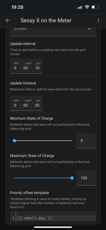

  • PimDoos
  • Registratie: Augustus 2022
  • Laatst online: 21:43
Hoi Kees, ik zie dat je een P-entity als battery hebt opgegeven. Dit is een P1 meter, vermoedelijk werkt het daarom niet :)
Probeer als batterij het Sessy-Dxxx device op te geven, dan werkt het vermoedelijk wel.
  • GroeneKees
PimDoos schreef op dinsdag 5 september 2023 @ 21:30:
@PimDoos yes dat was het ,dacht de p1 sensor te moeten selecteren, dus de dongle onder de sessy nodig; Superbedankt Pim👍!
Xom loopt nu via Api aansturing HA.
Is er nog wat nadere uitleg over invloed smoothing value etc.te vinden?

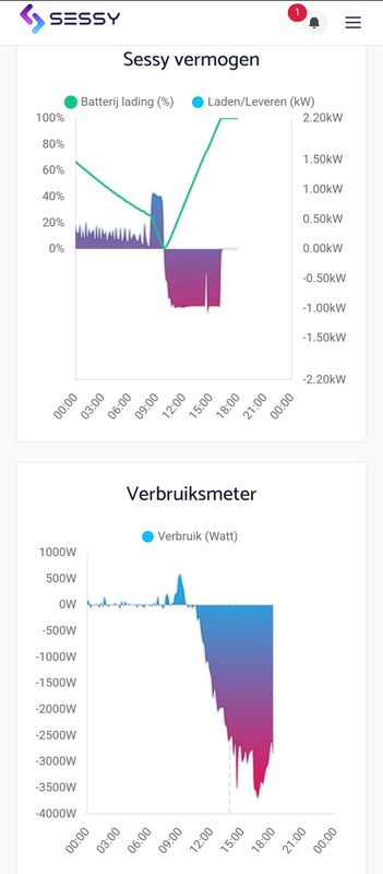

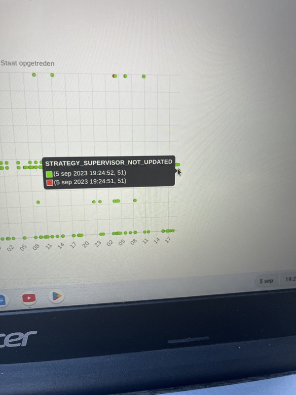

  • Bert1l
  • Laatst online: 25-09-2024

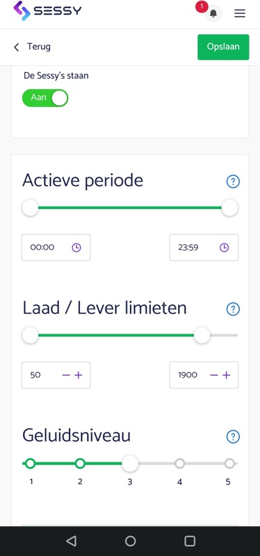

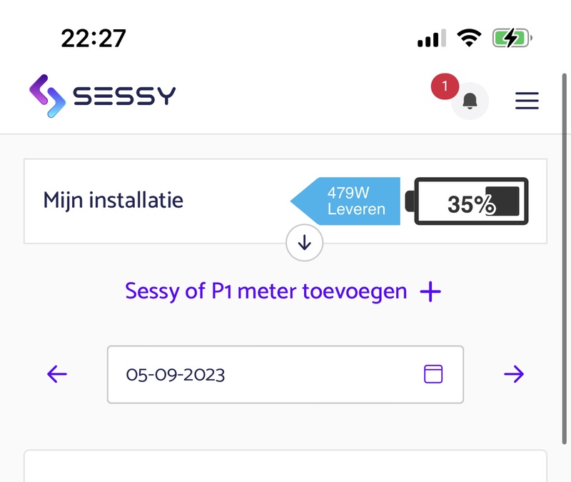

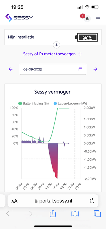

Hoi, sinds een ruime week ben ik ook bezitter van een Sessy. Deze staat met Sessy's eigen aansturing op NOM. Nu valt mij op dat in de eerste dagen na installatie het laden en leveren zoals verwacht met pieken tegen de 2kW ging. Maar de afgelopen dagen lijkt het ineens alsof het vermogen flink geknepen wordt op ongeveer 800w. Het is mij alleen onduidelijk waarom.
Ik heb een paar screenshots toegevoegd van twee verschillende dagen. De ene van vandaag toont het beperkte vermogen bij laden en leveren, plus dat er ruim voldoende overschot van mijn zonnepanelen was om met veel meer vermogen te laden. De andere is van een week geleden toen de Sessy nog wel veel hogere pieken leverde. De instellingen qua geluid en max vermogen waren op beide momenten ongeveer hetzelfde (ik heb wat aanpassingen gedaan en een keer uit+aan om te kijken of het onverklaarbare gedrag daarna verholpen zou zijn, dat is niet het geval).
Heeft iemand dit ook gehad en een oplossing ervoor? Ik heb Sessy al even gebeld maar de voicemail geeft aan dat vanwege vakantieperiode de bezetting van de telefoon problematisch is en vraagt om een email te sturen. Ik dacht misschien is iemand hier bekend met het issue en hoef ik Sessy verder helemaal niet vragen te stellen.
Thnx aan een ieder die mee wil denken en tof trouwens dat de community zo levendig is.

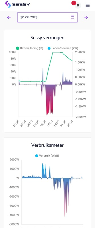

  • Faceless
  • Laatst online: 16-08 19:07
Bert1l schreef op donderdag 7 september 2023 @ 23:21:
Je hebt geluid gelimiteerd en daardoor het Max vermogen.
  • DJP!
  • Laatst online: 22:44
@Bert1l zoals ook @Faceless al poste ligt het hoogstwaarschijnlijk aan je geluidsinstellingen in combinatie met het weer. Het is deze week een stuk warmer dan vorige week. De geluidsinstelling limiteert de ventilator. Dit zorgt ervoor dat de Sessy (intern) warmer wordt en omdat de ventilator niet harder mag, wordt het vermogen geknepen.
Je kunt even tijdelijk het geluidsniveau op 5 zetten, de Sessy zou dan weer op maximaal vermogen moeten werken.
  • cacofant
  • Laatst online: 18-08 13:05
Ik heb dit ook ineens sinds een of twee weken.. heel vreemd.. weer iets raars in de laatste firmware update misschien ?

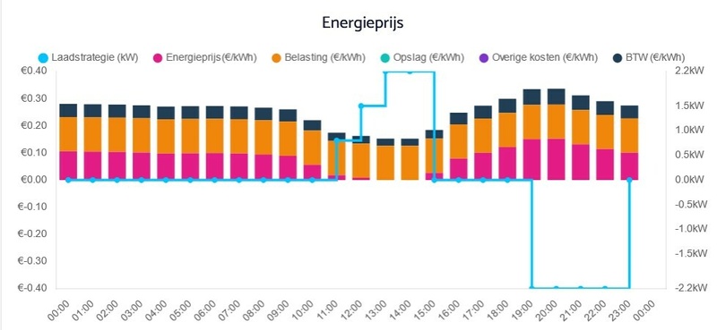

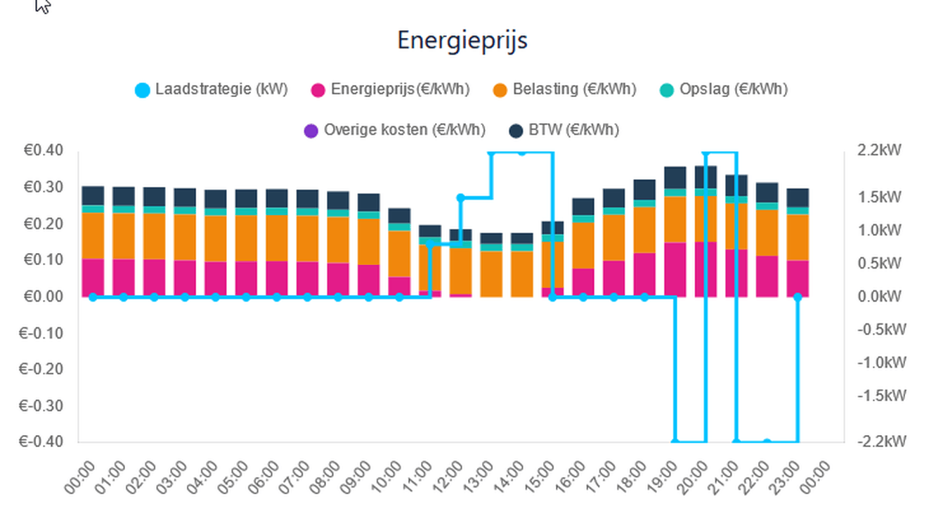

  • Grandma-nerd
  • Registratie: Juni 2023
  • Laatst online: 21-02-2025
23-6-2022: 9x 395wp Astroenergy met Enphase IQ7+ micro omvormer en Enphase Envoy-S gateway geplaast.
6-6-2023: Sessy geplaatst.
Een plaatje zegt meer dan 1000 woorden:
Afbeeldingslocatie: https://tweakers.net/i/FicHTqaKcWhOclTxRuh0zNvqY7c=/full-fit-in/4000x4000/filters:no_upscale():fill(white):strip_exif()/f/image/GXbSOtvliwLQ7p7J4tAoAVsd.png?f=user_large
Afbeeldingslocatie: https://tweakers.net/i/J5TyJNX36m5wP4YNvXpuJzvCqUU=/800x/filters:strip_exif()/f/image/xHhk9BjBXDG8BdNLMaKwLI0u.png?f=fotoalbum_large

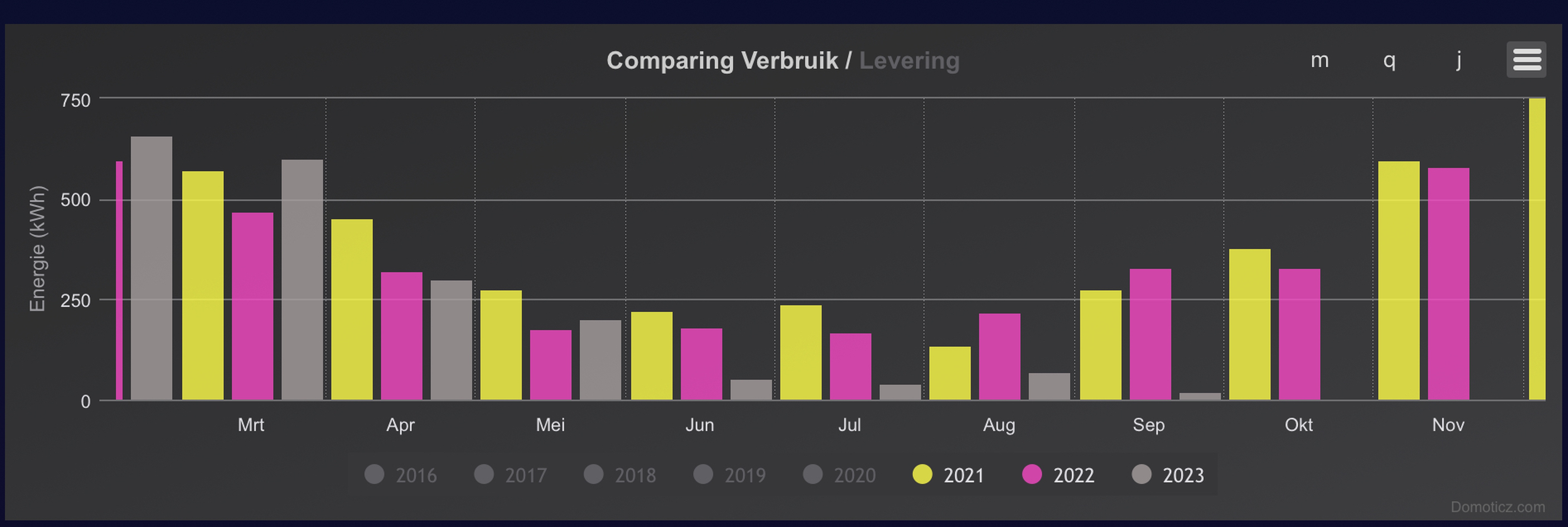

  • DJP!

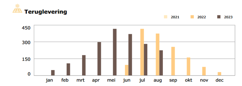

Grandma-nerd schreef op vrijdag 8 september 2023 @ 16:23:
Leuk om te zien! Jij draait ook veel NOM?
Hier is sinds de plaatsing het verbruik ook aanzienlijk gedaald.

  • Bert1l
DJP! schreef op vrijdag 8 september 2023 @ 08:21:
Ga ik (nog een keer) proberen. Het klinkt als een logisch verhaal, maar tegelijkertijd teleurstellend.
Bedankt in elk geval aan degenen die gereageerd hebben.
Wordt vervolgd...

  • sideriusj
  • Laatst online: 22:30
sideriusj
gasloos sinds 24-1-2018
De teruglevering is ook gedaald. En verbruik is import plus opwek min teruglevering. Je verbruikt nu meer stroom die je zelf op wekt. Er is minder import / export. Dus minder netbelasting, en dat is een goede zaak.

  • Grandma-nerd
DJP! schreef op vrijdag 8 september 2023 @ 18:58:
Jazeker, ik draai NOM. Tot nu toe hou ik tegen de ochtend nog (net) wat over, benieuwd hoe dat gaat als de dagen korter en somberder gaan worden.
  • Grandma-nerd
sideriusj schreef op zaterdag 9 september 2023 @ 08:49:
Ja klopt. Ik ben wel benieuwd of ik nog voldoende afneem om te kunnen blijven salderen. Want op een mooie zonnige dag wek ik zo'n 20 kWh op, waar de Sessy er 5 van kan opslaan en ik er met wat goeie wil zelf ook 5 van gebruik. We gaan het zien.

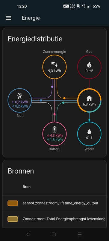

  • fplin
  • Laatst online: 18:04
Het lukt mij maar niet om de sessy batterij toe te voegen aan de energie pagina in Homeassistant.
Er word gevraagd,,, Kies sensoren die de energie meten die in en uit de batterij gaat in een van GJ, kWh, MJ, MWh, Wh ,,,,,, maar ik kan de sensoren niet toevoegen. sensor.sessy.???????
het gaat dus om de energie die naar de batterij gaat.
en de energie die uit de batterij komt.
wie help mij verder, ik ben nog niet zo handig met homeassistant
pimpdoos hacks is al geinstaleerd.
  • DJP!
fplin schreef op zondag 10 september 2023 @ 12:25:
Kijk even op https://github.com/PimDoos/ha-sessy/issues/8 hier staat uitgelegd hoe je de sensoren aanmaakt.
  • fplin
Is gelukt. Dankjewel

Tazzios
LETOP dynamisch doet momenteel weer raar
Afbeeldingslocatie: https://tweakers.net/i/k94jvvSSZlGtUzS35rtPBARZFCo=/full-fit-in/4000x4000/filters:no_upscale():fill(white):strip_exif()/f/image/FMdkKTrDVAuqGxohHxylGWEd.png?f=user_large
  • Legan2
  • Laatst online: 15-12-2025
Tazzios schreef op zondag 10 september 2023 @ 20:11:
Afbeeldingslocatie: https://tweakers.net/i/IKkoFcXh1S6i2cP7WY2AlKdwLuY=/800x/filters:strip_icc():strip_exif()/f/image/WHryuyAgSzDYJ82t7w6E3uRi.jpg?f=fotoalbum_large
Fixed. Foutje van een mens. Ik zag een raar iets in de uitkomst van de berekening en heb het manueel naar nog iets slechters gecorrigeerd (door de min te vergeten).
On the bright side: Morgen lekker verdienen met Sessy! 46 ct kale stroomprijs om 19.00 uur.

  • Bert1l
Helaas helaas... geluid twee dagen op 5 gehad maar 1kW max laden en leveren. Als er een temperatuursensor op zit die enorm throttlet dan zou ik dat graag weten en ook de max en gemeten temperatuur in de portal te zien.
Iemand nog een ander idee?
  • DJP!
Bert1l schreef op zondag 10 september 2023 @ 20:51:
Op de sysinfo pagina zou moeten staan waarom de Sessy terug regelt. Je kunt deze pagina bereiken door lokaal in te loggen op de Sessy en dan links boven op het groene of oranje balletje klikken.
Als de Sessy terug regelt, zou hier moeten staan waarom.
Je kunt morgen natuurlijk ook even Sessy bellen :)
  • niels.p
  • Registratie: Maart 2023
  • Laatst online: 04-02-2025
Plaats eens een screenshot van je sessy configuraties, zoals je deze vindt in je portal > menu > instellingen > helemaal onderin
Wellicht thottled de sessy omdat er niet meer stroom over je aansluiting mag, volgens de instellingen aldaar.

  • Tazzios
  • Laatst online: 18-08 16:17
Tazzios
Sessy ROI pakte de vanochtend geen laad en ontladen ondanks de 13cent verschil. Dus daacht kijk even op het dashboard wat de planning voor vandaag is maar ik zie nu op het portaal dat er 'Geen data beschikbaar' is. Hebben meer mensen dat?
  • rene037
  • Laatst online: 07-08 09:02
rene037
Homey, SmartEVSE, Sessy
Yep. Maar ik stuur in api mode dus geen last. Maar ff gekeken, bij mij staat ook geen data.
  • niels.p
Bij mij wel prijsinfo, maar geen laadstrategie in de grafiek.
