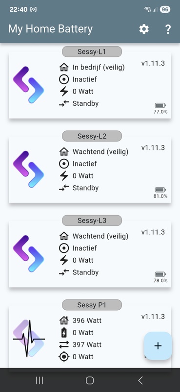

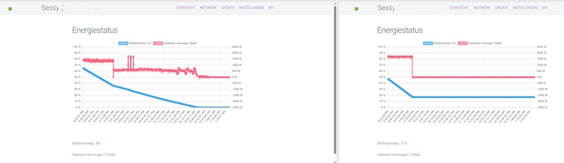

Kan het kwaad dat ie 2 weken leeg is voordat ie weer gaat kunnen laden?
The biggest communication problem is we do not listen to understand. We listen to reply.
Helemaal leeg is niet gezond. Ik zou Sessy wel even vragen of je met een druppellader iets kunt doen.Boeryepes schreef op zondag 4 oktober 2026 @ 13:00:
13 oktober wordt mijn omvormer vervangen en inmiddels staat de Sessy op inactief op verzoek van de helpdesk maar is de batterij helemaal leeg (0%) gelopen door een kapotte omvormer.
Het zal een beetje aan de staat van de omvormer liggen maar met een beetje geluk zal deze bij een laag voltage van de batterij alsnog een beetje bijladen. Als het voltage onder een bepaald minimum komt zal deze dan vanzelf aan bijladen.Boeryepes schreef op zondag 4 oktober 2026 @ 13:00:
Mocht dit niet gebeuren dan zou ik het ook doorgeven aan Sessy...
Sessy zei dat in staat ‘inactief’ de batterij zichzelf niet laat leeglopen maar de app toont steevast 0%. Ergens wil ik ze wel vertrouwen maar het voelt niet helemaal lekker.DJP! schreef op zondag 4 oktober 2026 @ 14:55:
Ik zou het gewoon een paar dagen aankijken. Volgens mij kun je in de portal ook zien of Sessy af en toe iets bijlaadt.Boeryepes schreef op zondag 4 oktober 2026 @ 14:57:
En mocht dit niet gebeuren contact opnemen met Sessy.

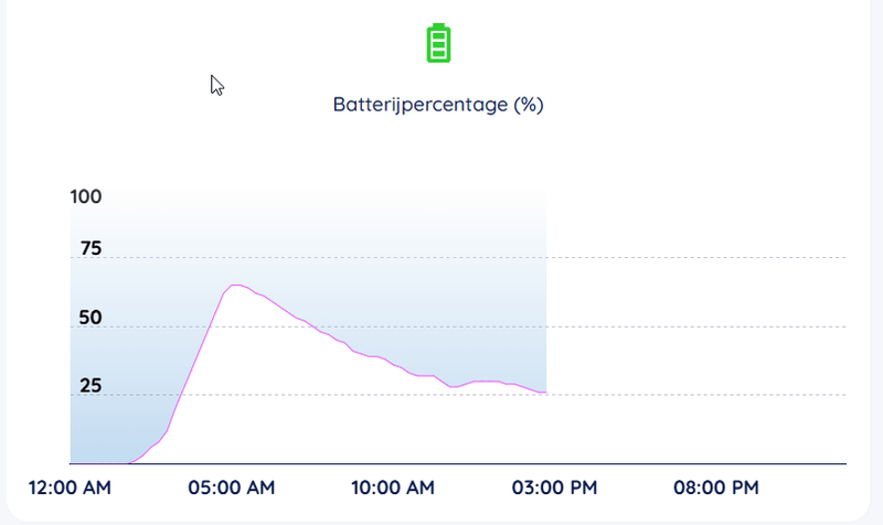

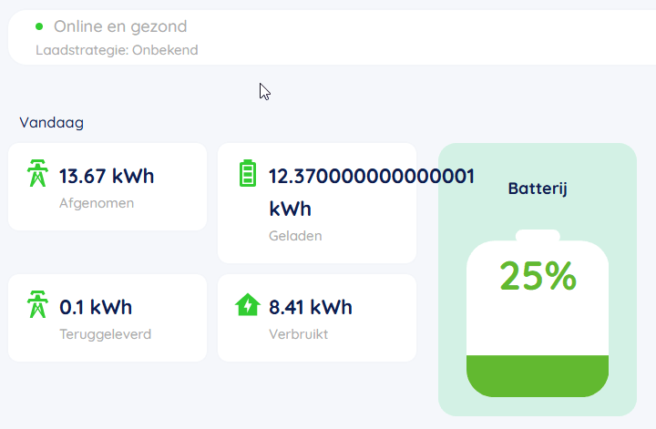

Verrek nou dat je dat zegt zie ik dat ie naar 1% is gegaan hem net naar 1% springen… voor het eerst sinds ie afgelopen maandag op inactief is gezet.DJP! schreef op zondag 4 oktober 2026 @ 15:02:

Maar heeft de Sessy ook bijgeladen? Of is het de SoC die wat drift?Boeryepes schreef op zondag 4 oktober 2026 @ 15:08:
Verrek nou dat je dat zegt zie hem net naar 1% springen… voor het eerst sinds ie afgelopen maandag op inactief is gezet.
Nee, geen drift. Sinds ik hem 1/10 op 1.11.17 (was 15) heb gezet heeft ie afgelopen nacht (4/10) gedurende 10 minuten elke 15 seconden een undervoltage foutmelding gegeven. Op dat zelfde moment zie ik een toename van afgenomen vermogen door het huis en is de soc van 0 naar 1% gegaan.DJP! schreef op zondag 4 oktober 2026 @ 15:15:
Dat wijst erop dat v17 een signalering heeft om ondervoltage te voorkomen. v15 gaf alleen een battery empty melding op maandag 28/9 dat ik Sessy voor het sprak.
Maandag is de batterij op verzoek van Sessy op inactief gezet en is de soc 0% gebleven en geen meldingen gehad, tot afgelopen nacht.
v17: 2026/10/04 E (03:21:51.100) ac_board: 2026/10/04 E (03:21:49.904) safety_loop_statemachine: Detected cell undervoltage, trying again...
v15: 2026/09/28 E (14:56:41.743) ac_board: 2026/09/28 E (14:56:40.738) driver_jbd: Fault: Battery is empty

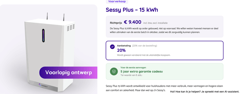

Charged kon geen offerte op maat geven. Ik had de indruk dat ik geacht wordt een Sessy+ te kopen en dan hopen dat de installatie mogelijk en betaalbaar is. Heeft iemand al ervaring met dit proces?
Ik zit er ook na te kijken maar ik vind dat er nog te veel onduidelijk is. Onder andere bijvoorbeeld hoe de nieuwe Sessy aangesloten moet worden. Hoe de noodstroom dan werkt. Werken de AC gekoppelde zonnepanelen dan nog? Enzovoort..AJediIAm schreef op zaterdag 10 oktober 2026 @ 18:33:
Ik ben aan het kijken naar de Sessie+. Het is me nog niet duidelijk wat er precies nodig is voor de installatie. Ik heb wat draden naar de zolder, maar ik vraag me af of het genoeg is voor noodstroom.
Het lijkt me wel een leuk ding!
En dat soort dingen wil ik dus graag wetenfeico.de.boer schreef op zaterdag 10 oktober 2026 @ 20:48:

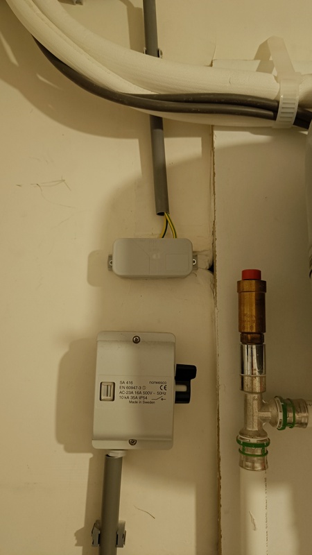

Voor noodstroom moet je kunnen loskoppelen van het net, tenzij ze op het apparaat een extra uitgang hebben om een of meerdere apparaten los van je gewone installatie te voeden.
Dan stel ik voor dat je even Steven, Mitchel of Joeri belt voor advies zoals op de website staat aangegeven. 😉DJP! schreef op zaterdag 10 oktober 2026 @ 21:05:
En dat soort dingen wil ik dus graag wetener zijn meerdere manieren om noodstroom te laten werken en ik ben benieuwd hoe dit op de Sessy plus geïmplementeerd is…
Edit: De Google AI geeft wat pointers en de 'noodstroom installatie' suggereert wel een serieuze aanpassing in je installatie.
[ Voor 14% gewijzigd door feico.de.boer op 10-10-2026 22:38 ]
De SessyPlus was nog niet af. Het werd gebouwd op aanvraag, en de eerste deelnemers konden (kunnen?) invloed hebben op het ontwerp en de implementatie. Maar dan moet je wel eerst een commitment doen en geld betalen...DJP! schreef op zaterdag 10 oktober 2026 @ 21:05:
Lees: ze maken de SessyPlus zoals wij, de klanten, het gaan willen hebben. Daarom is er nog geen definitieve lijst met dit soort zaken, het is nog niet final.

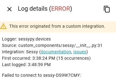

Ik heb exact hetzelfde probleem, viel me net pas op dat 1 Sessy niet meer wil laden. Mijn vermoeden zegt dat het iets met de laatste update te maken heeft.JeroendeGroot schreef op donderdag 8 oktober 2026 @ 16:28:
Heel veel unintentional DC off fouten..
Morgen maar even met Sessy bellen of ze meer dan dit in hun logging zien

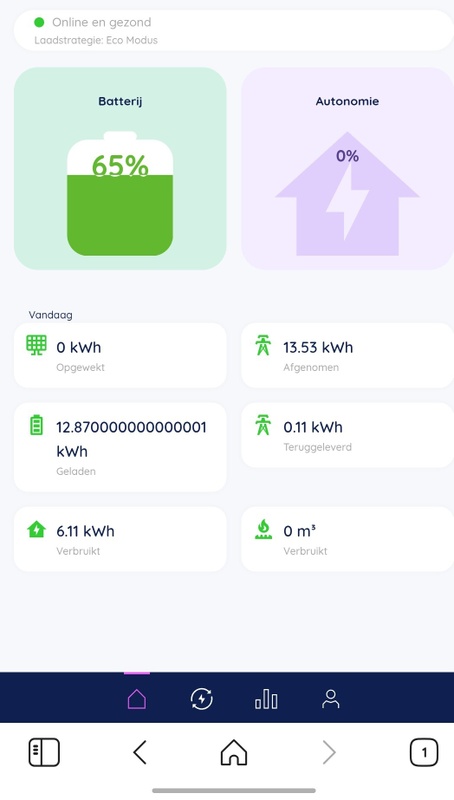

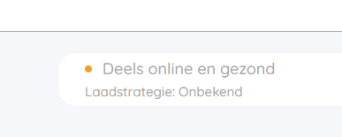

Helaas bij mij niet na update 1 11 18 1 batterij heeft comunicatie problemene tussen dongle en sessy div keren al reset gedaan ,nog geen werking.morgen maar contact zoeken met sessy. Brr.
Pv16Wp/WP6kw(th)2*/geen EV-Gas/Grid3*25Amp/Sessy bat.30kw LFP/Dyn,ZP/HA/Node red.
Helpdesk gemaild, maar die zijn niet zo snel, misschien in de loop van volgende week een reactie?

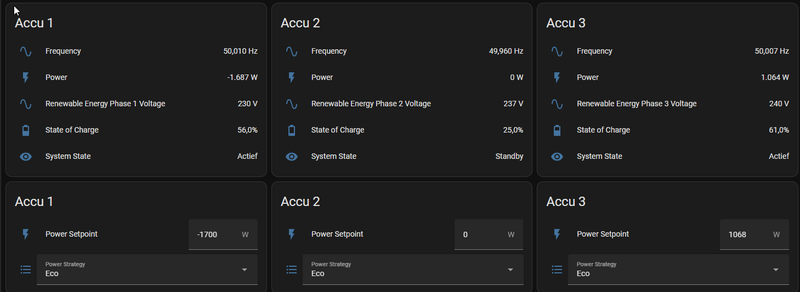

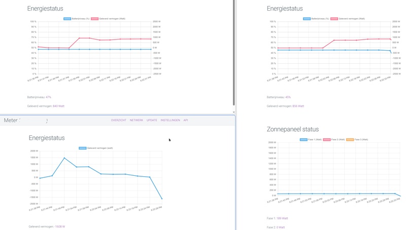

Dus, heeft iemand hier ervaring hiermee? Tips om de boel aan te zwengelen?

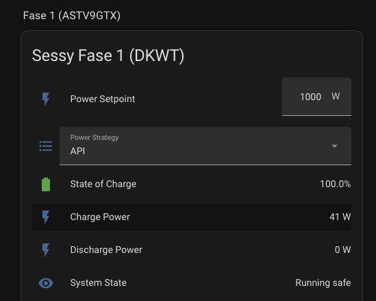

Ik zie trouwens in de P1 error log:
| 2026/10/23 E (21:01:01.801) nom_coordinator: Sessy DMLDFEF6 has not sent a message in 42.1 seconds, forgetting that sessy |

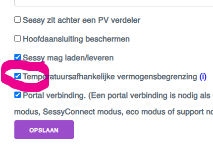

Ook even kijken of via de lokale webinterface alle settings goed staan.
Dit was de tip die ik nodig had. Alle instellingen had ik al een keer aangepast, en ook geswitcht tussen eco en nom, maar dat hielp allemaal niet. Die 'api' mode wel dus.worker schreef op zaterdag 24 oktober 2026 @ 00:17:

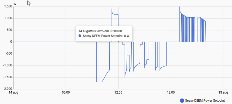

Ik zou om te beginnen even proberen in de API mode te laden en te ontladen.
Dit ruikt wel naar een bug in de software eerlijk gezegd.
Maar goed, mijn blok beton doet eindelijk weer waarvoor ik 'm heb aangeschaft, na een maand stilstand.
De modi eco en nom laten zich sturen door de sessy p1 module, en die p1 laat zich weer sturen door sessy cloud en/of je actuele verbruik.hekkel schreef op zaterdag 24 oktober 2026 @ 07:31:
Dus als er wat gebeurt in eco of nom dan is dat geen bug, je verwachtingen zijn anders.
Polestar 2 launch edition 2021, Tesla Model 3 awd 2019
Wat je zegt klopt, maar punt is, er gebeurde niks. Zoals ik al eerder schreef, na vertrek van de monteur heeft de Sessy geladen met 500 W tot ie vol zat en daarna ging ie op standby. Ongeacht of ik de mode veranderde van NOM naar ECO of weer terug.ReconE schreef op zaterdag 24 oktober 2026 @ 09:44:

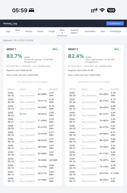

zomaar even wat zitten vergelijken voor wat het is.
Hoi @vogel6 boeidende data, waaruit ik toch lastig kan achterhalen wat je probeert te duiden. Vooral de link naar Sessy thuisbatterij? Gaat het dan om regeltje RTE en vergelijk tussen vorig jaar en dit jaar?vogel6 schreef op woensdag 4 november 2026 @ 23:09:
Jij gaf aan dat je het boeiende data vond ,mijn vraag welke data spreekt jou aan om uit te diepen en evt . te willen delen?
Veel data hebben toch wel een verhaal ,soms een lang verhaal.
Duiden weet ik niet wat je daar mee direct mee bedoelt .De RTE is alleen maar een vergelijking met vorig jaar.
Tweakers is voor mij een leerplatform ,dat betekent dat ik ook bereid moet zijn om data te delen .
Laat maar weten.

On topic: jouw RTE is dus al meer dan een jaar rond de 82%. Wat mij betreft niet gek. Zou jij iets meer kunnen vertellen over je huisverbruik en of jij bijvoorbeeld veel lage last draait op NOM. Ik ben wel geïnteresseerd hoe goed Sessy overweg kan met loads van 100-200W.

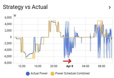

:strip_exif()/f/image/hf6ShEmji8w9qIjgCPpsfY4D.png?f=user_large)
In begin van Sessy was de batterij meting van laden en ontladen problematisch ,zodoende in 2024 overgegaan op eigen Shelly meters welke wel betrouwbaar er uitzien tov eigen sessy meting .Waar ik nog geen inzicht in heb of dat je uit RTE kan zien of dat er batterij degeneratie is,misschien zijn er nerds die dat wel kunnen uitleggen.
Zomaar een ervaring met Sessy batterijen.
2 mnd terug ging bat nr3 in DC storing BMS op omvormer aan ,Sessy gaf aan wij gaan die vervangen ,zo gezegd zo gedaan omvormer nr 3 is vervangen. De batterijen zijn van de eerste startup in 2022 en geplaats in 2023.wat mij langere tijd al opviel is dat het ontlaad vermogen als ingesteld op 1700 watt dit niet gehaald wordt van lieverlee zakte het ontlaad vermogen, maar ja op alle 6 te gelijk ging ik er van uit dat dat degeneratie van de batterijen wel zal zijn dus liet ik het zo. Nu valt op zie linkse cirkel dat als ik instel op 1700 watt dit nu gehaald wordt door batterij nr 3 !!!! de rechtse cirkel is de instelling 1300 watt dan zijn ze wel alle 5 gelijk. Batterij nr 1 heeft het nu ook begeven met de zelfde vergelijkbare fout omvormer meldingen , die is nu in onderzoek bij Sessy.
Dus de 5 batterijen zijn ongeveer -7.6% bij 1700 watt minder gaan doen in ontladen .dus dat betekent dat de omvormer in ruim 3,6 jaar ongeveer 2,1% per/jaar minder ontlaadsnelheid heeft! Op zich zelf geen groot probleem maar toch een degeneratie van de omvormers!(laden op 2200 watt heb ik nog niet getest).

Ik vind de verschillen tussen de maanden niet significant.vogel6 schreef op vrijdag 6 november 2026 @ 11:33:
In begin van Sessy was de batterij meting van laden en ontladen problimatisch ,zodoende in 2024 overgegaan op eigen Shelly meters welke wel betrouwbaar er uitzien tov eigen sessy meting .Waar ik nog geen inzicht in heb of dat je uit RTE kan zien of dat er batterij degeneratie is,misschien zijn er nerds die dat wel kunnen uitleggen.
Ehh, degeneratie is van de batterijcapaciteit, niet van het batterijvermogen. Ook een 14 jaar oude Sessy zou met 1700 watt moeten kunnen ontladen. Zelf ervaar ik ook dat mijn oudste Sessy begint met 1700 watt ontladen maar gaandeweg een kwartier later nog maar 1400 watt haalt. De nieuwere Sessy blijft wel 1700 watt vasthouden. Zelf heb ik daar geen probleem mee omdat 1. het mij niet zoveel boeit en 2. ik het wijt aan de slechte koeling bij mij (staat in een trapkast). Maar het zou best kunnen dat het niet aan mijn omstandigheden ligt, maar aan de hardware...vogel6 schreef op vrijdag 6 november 2026 @ 11:33:
Bedankt voor je reactie.Maartentux schreef op vrijdag 6 november 2026 @ 14:31:
Ook ik zat er niet zo mee ,kon een batterij toch geheel leeg maken voor verkoop binnen 3 uur .

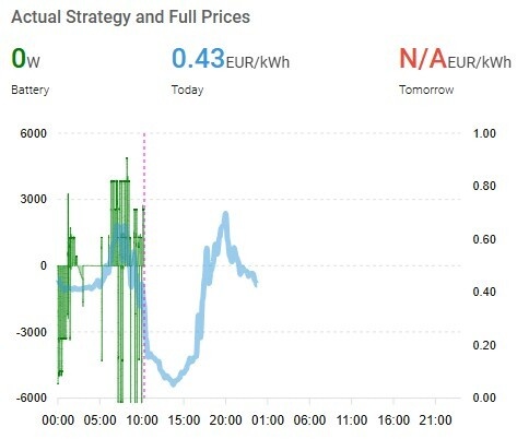

/f/image/R1qLMJ7RDU9LdqI3S9cfYZmK.png?f=fotoalbum_large)
Misschien heb je hier wat aan .
vanaf 20:00 NOM +-21:00 start Warmtepomp +verloop batterij vulling.
Alle batterijen staat paralel waardoor 1 tot 6 batterijen gelijktijdig variabel staan te leveren.

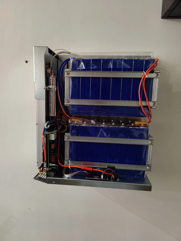

De omvormer is de grote warmtebron en de uitgang van zijn geforceerde koeling zit links boven. De accucellen worden hierdoor behalve door hun eigen proces extra verwarmt.
Hier 3 Sessy's van het eerste ontwerp, Die idd minder gaan leveren als deze te warm word, echter gaat het nooit om de warmte van de omvormer maar om de warmte van het batterijen pakket.Simpel360 schreef op zaterdag 7 november 2026 @ 05:28:
De 1e versies (van de huidige weet ik dit niet) zijn een "drama" qua thermisch ontwerp, de logica er achter heb ik nog niet kunnen ontdekken.
De foto is van een vroege versie, ik durf niet te zeggen of het de eerste versie is. Maar niet-modulair en geen uitblaasopening boven rechts. Ik geloof dat de warme lucht die binnen in de behuizing wordt uitgeblazen door de omvormer enkel eruit kan door naar beneden te stromen, dus ja langs het accupakket én tegen de thermodynamica in (warmte stijgt). Ja ik zeg maar nietsSimpel360 schreef op zaterdag 7 november 2026 @ 05:28:
Hm. Nouja, dat geloof ik dus niet zo. Want ik heb nog nooit gehoord van een lifepo4 accu die minder goed stroom kan leveren bij hogere temperatuur. Juist lagere temperatuur vermindert zijn 'vermogen' om stroom te leveren. Wel stijgt de interne weerstand, waardoor de temperatuur verder stijgt (de effecten versterken elkaar), maar de stroom bij 1700 watt uit 48 volt cellen is 'slechts' circa 40 A, wat nog lang niet in de gevarenzone zit. Daarvoor moet je richting 1 C, de ontlaadstroom waarbij de accu in 1 uur leeg is. Voor een 5 kWh 48 V accu dus 100 A. Sessy blijft daar vér vandaan.Peterhardenberg schreef op zaterdag 7 november 2026 @ 09:33:
Hogere temperaturen verminderen de levensduur, dat staat vast ja. Maar niet echt de stroom, althans, niet bij deze stromen en temperaturen.
Dus... Ik denk toch echt dat de omvormer zichzelf gaat terugregelen vanwege te veel hitte opbouw... of de regelelectronica ziet te hoge temperaturen in het accupack en regelt terug. Maar dat gebeurt dan dus uit voorzorg, niet omdat de batterijen het zelf niet zouden kunnen.

Sessy is ook bezig met een 15kWh 3 fase variant, geen idee of die al bij mensen geïnstalleerd wordt maar je kunt het altijd even vragen.
Zijn inderdaad scherpe prijzen voor een Sessy!MMeerman schreef op donderdag 19 november 2026 @ 11:59:
Eneco heeft een aantrekkelijk aanbod van Sessy thuisbatterijen en ik overweeg het 10 kW model
Hoe lang moet je dan vervolgens nog Eneco-klant blijven? Dat zag ik zo gauw niet staan...
Om dan 3x een 1-fase stekkerbatterij (voor iedere fase 1) lijkt mij weer reden voor beheerproblemen. Ik heb even op mijn HomeWizard gekeken en vandaag (herfst, regenachtig, kil maar nog geen vorst of storm) gaat de fase met de airco (voor verwarming huiskamer) al regelmatig over de 2kW. En dan komen de elektrische vloerverwarmingen voor slaapkamers en badkamer daar nog bij, wel op andere fases, maar de 10kW Sessie is daar geen oplossing voor.
Is dit wat je zoekt?https://www.sessy.nl/bestellen/sessy-plus-bright/

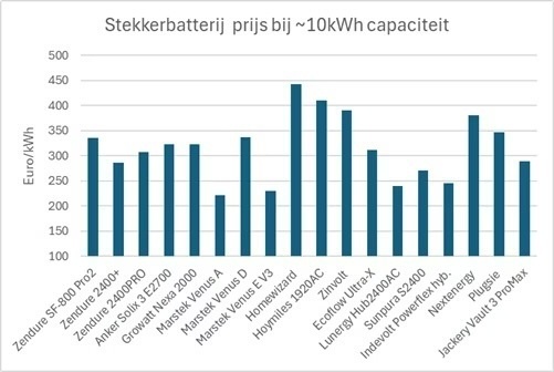

De Anker SOLIX Solarbank Max AC kost nu minder dan de helft en biedt op papier een stuk meer.
Jaren geleden zag Sessy er veelbelovend uit, maar toen vond ik hem al stevig geprijsd. Inmiddels lijken de prijzen nauwelijks te zakken, terwijl andere merken in rap tempo goedkoper en krachtiger worden. Ik snap de meerwaarde van Nederlands fabrikaat inclusief software ontwikkeling en een hoger rendement, maar is dat prijsverschil anno 2026 nog wel te verantwoorden?
Momenteel ben ik zoekende naar een mooie oplossing voor een ander.
Het is spijtig maar zo denk ik er ook over. En ik vind het nog steeds onverteerbaar dat de Sessy 'uitbreidingsaccu' als vaporware een stille dood gestorven is, zelfs zonder enige verklaring. Inderdaad is het lastig concurreren tegen de Chinese tsunami van thuisaccu's. Al vind ik Zendure beter dan Anker.leondej schreef op vrijdag 27 november 2026 @ 20:02:
Mis ik iets of is een Sessy gewoon (heel) veel te duur?

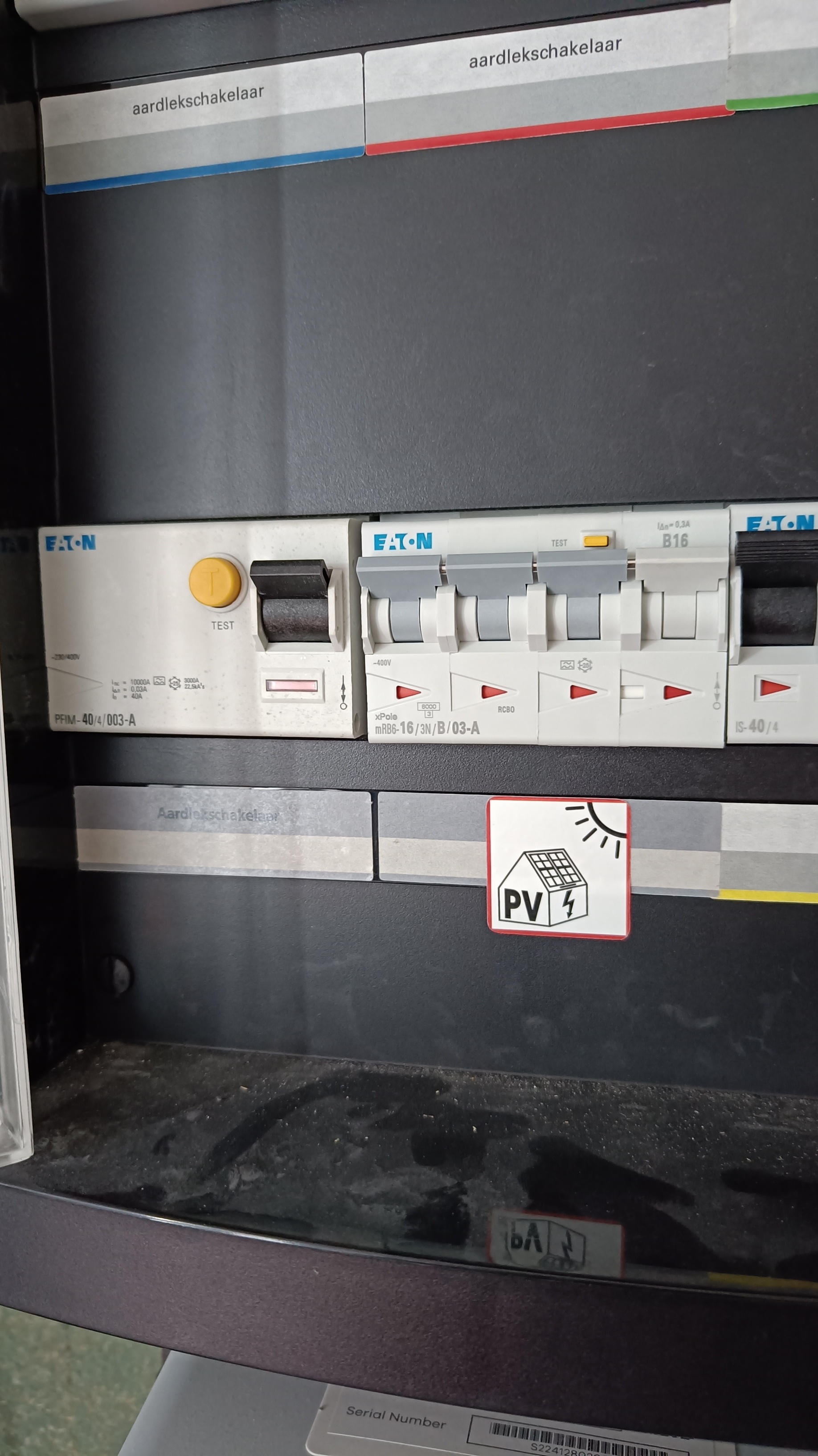

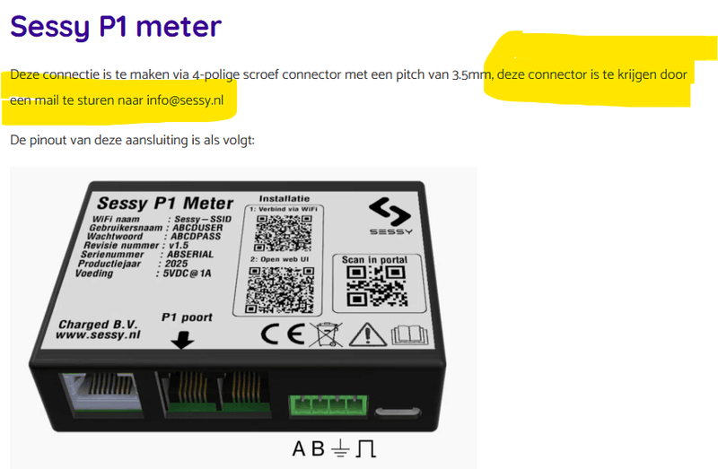

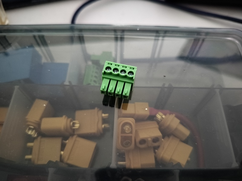

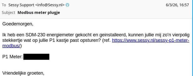

Als je er even over nadenkt zitten er wel wat haken en ogen aan, maar als het lukt, heb je (bijna en ook maximaal) 5kWh extra als buffer. Wellicht heeft iemand zoiets al werkend.
(SMA is 3 fase, Sessy 1)
Ik was het afwachten ook wel beu, ik heb dat opgelost met een Zendure, die kan dit opvangen.rene037 schreef op maandag 30 november 2026 @ 14:29:
Sessy kan op zichzelf niet als noodstroom dienen. Nu heb ik een SMA Tripower SE omvormer die dat wel kan. Jammer voor Sessy, maar de uitbreiding van mijn thuisbatterij gaat aan die omvormer. Daarbij neem ik geen afscheid van Sessy, maar nu dacht is dat als de SMA levert, ik 'gewoon' 230v heb en dus Sessy gerust als noodstroom kan laten fungeren. FF zorgen dat de ene accu niet de andere gaat laden, maar gelukkig is daar wel e.e.a. te sturen. Klopt dat ook?
