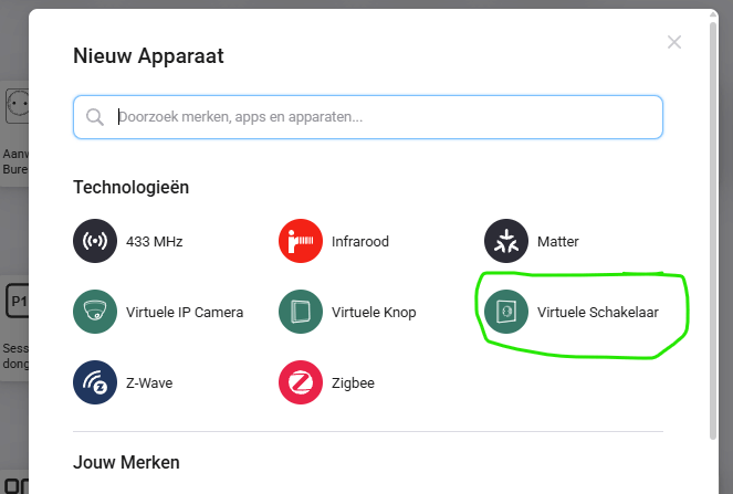

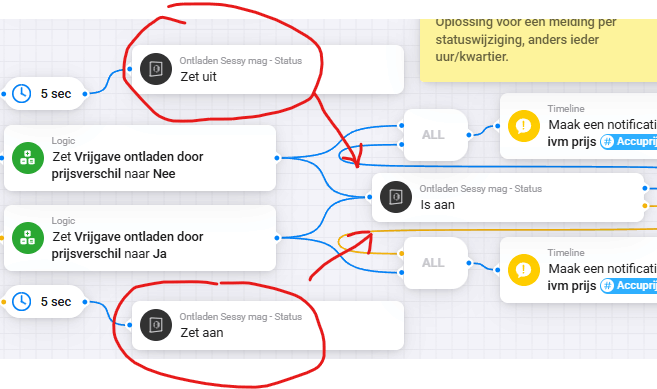

  • BerndGaykema
  • Laatst online: 24-10 12:14
Soeski schreef op zondag 26 oktober 2025 @ 21:58:
Super, dank voor die uitleg. Ik herken alleen het icoontje niet in Homey, dus ik vroeg me af welk apparaat/flow/groep w/e dit is. Ik zie dit niet bij mijn Sessy of in andere secties in Advanced Flows. Ofwel, wat zit er achter dat blok... zelfgemaakt script?
Nu snap ik wat jij vroeg ....
Afbeeldingslocatie: https://tweakers.net/i/e3YtHjAFLuYGK_sBREq0AtOtaUQ=/fit-in/4000x4000/filters:no_upscale():strip_exif()/f/image/MyxklvBhKe8A1V2IHpLjk3JA.png?f=user_large
Het betreft een VIRTUELE SCHAKELAAR.
Deze heb ik alleen toegevoegd om het pushen van berichten te stoppen (eerder uitgelegd).
Deze kun je als apparaat toevoegen...
Afbeeldingslocatie: https://tweakers.net/i/9ULOTZIqKdzS-LyKn9Te5ivB1u4=/fit-in/4000x4000/filters:no_upscale():strip_exif()/f/image/kz2lM7gcSZsBYBV9EUTqgQcY.png?f=user_large
