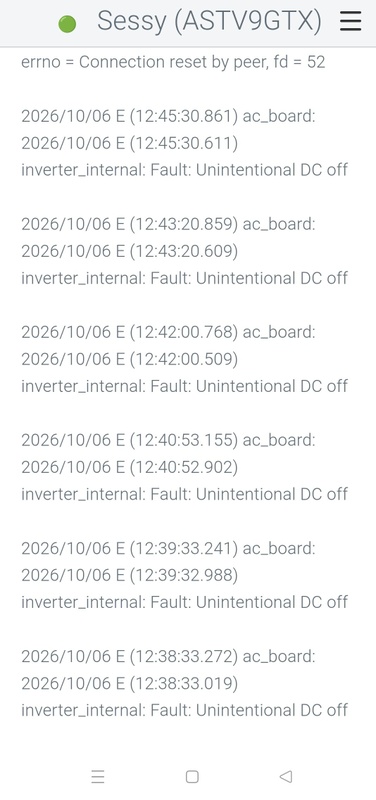

Kan iemand hier inschatten of dit ernstig is? Opladen doet ie niet meer namelijk
2026/09/15 E (13:45:53.985) ac_board: 2026/09/15 E (13:45:52.829) inverter_internal: Fault: Unintentional DC off

  • psdata
  • Laatst online: 20-10 15:49
Weet niet of het een echte melding maar je heb al reeds een screen shot van gemaaktt.
Zo nu een keer de sessy en dongle een reset/reboot geven en kijk het daarna weer aan, komt de melding weer terug (screenshot) dan gewoon een mail/ticket bij Charged (sessy) aan sturen/aanmaken.
Meld er dan wel bij dat je al een reset hebt gedaan van je Sessy's en je P1 Dongel.

Je zou eventueel de firmware opnieuw kunnen installeren.. misschien dat het helpt.

Kijk even of je een rood lampje in de module bij de luchtopening ziet. Ik ben bang dat je Charged even moet benaderen. Zij kunnen dit ook zien en aangeven of er een defect is. Mijn sessy met dezelfde melding moet nu de inverter van worden vervangen en wacht dus op reparatie.

  • hekkel
  • Laatst online: 18-10 18:54
DJP! schreef op dinsdag 15 september 2026 @ 15:46:
Ik heb dat twee keer gedaan beide keren begon ie opnieuw te laden. maar de eerste keer stopte het alweer na een uurtje of zo. Nu loopt ie nog door.
Eavyon in "Het Sessy thuisaccu verzameltopic"Eavyon schreef op dinsdag 15 september 2026 @ 19:40[/message]:
Als de storing zich weer voordoet zal ik eens kijken. Ik neem aan dat je de opening aan de onderkant bedoelt?

Het probleem nu is dat de Sessy ontlaadt wanneer de PV stroom opwekt en laadt op wanneer de PV geen stroom opwekt. Wat is er aan de hand??
gistermorgen tot 10AM: P1 niet bereikbaar via LAN.
Van 10AM: P1 via wifi bereikbaar en sessy laadt op. Wel issues met continue wisselend IP.
Rond 17PM: P1 weer op LAN bereikbaar en sessy begint te ontladen terwijl PV nog zat opwekt. Sessy op laden geforceerde deed niks. Sessy eens herstart en weer op NOM gezet en blijft ontladen. In de nacht laadt ie weer op????
Afbeeldingslocatie: https://tweakers.net/i/yE_AQBBod6qYcdFFBF_YA9Rqt0w=/x800/filters:strip_icc():strip_exif()/f/image/LIyMF51JPX1YP9yRg5HhbiHT.jpg?f=fotoalbum_large
Mijn sessy ontlaadt en laadt spontaan, op volstrekt willekeurige momenten. Ik heb een melding uitstaan bij Sessy voor storingsmeldingen in het logboek. De sessy zelf heb ik maar zo ingesteld dat laden en ontladen niet meer zijn toegestaan. Want om nou bij 83 ct. te gaan laden is niet fijn.
Misschien is het software. Of bij jou en bij mij is er iets stuk.

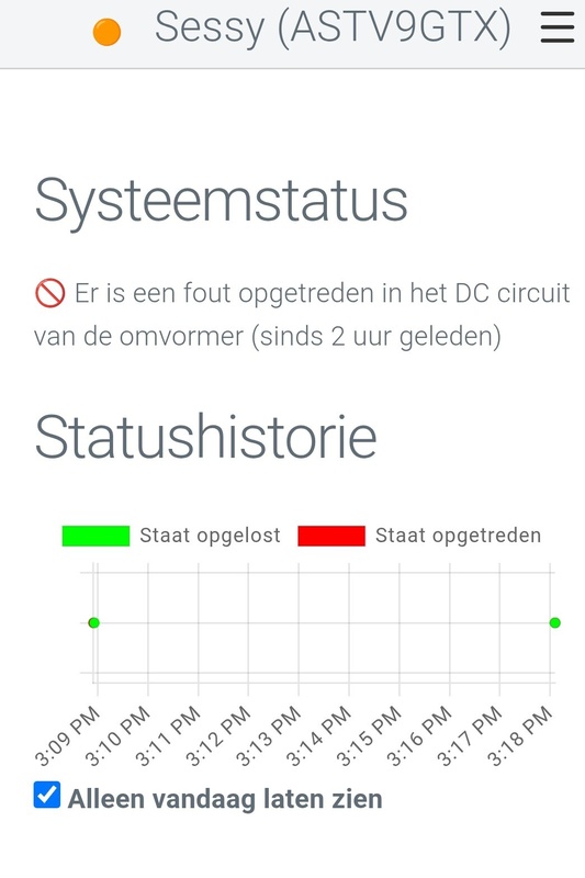

Had ik ook dat mijn Sessy spontaan begon te ontladen. Bij Nom en dan vol ontladen als de PV vol leverde. En na zonsondergang spontaan gaan laden.
Door Sessy uitgelezen en bij mij was de omvormer over de flos en die is inmiddels vervangen. Draait nu weer als vanouds.
Misschien is dit bij @Boeryepes ook wel. Zou iig contact opnemen met Sessy.

Ter aanvulling de bevindingen van Sessy toen ze op afstand mijn Sessy hebben uitgelezen:
"We hebben je Sessy uitgelezen in onze data base. Het lijkt erop dat de interne omvormer van Sessy te hoge spanningen meet waardoor die niet laad/ontlaad zoals we verwachten."
  • Boeryepes

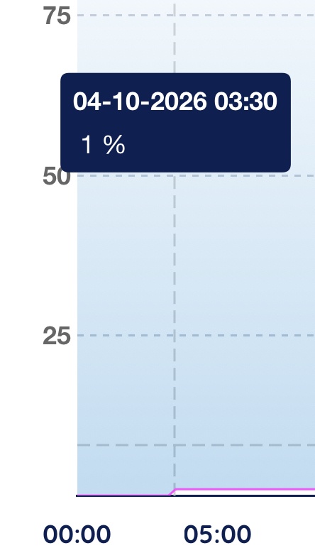

Verrek nou dat je dat zegt zie ik dat ie naar 1% is gegaan hem net naar 1% springen… voor het eerst sinds ie afgelopen maandag op inactief is gezet.
[ Voor 5% gewijzigd door Boeryepes op 04-10-2026 18:56 ]
The biggest communication problem is we do not listen to understand. We listen to reply.
  • DJP!
  • Laatst online: 18:20
Boeryepes schreef op zondag 4 oktober 2026 @ 15:08:
Verrek nou dat je dat zegt zie hem net naar 1% springen… voor het eerst sinds ie afgelopen maandag op inactief is gezet.
Maar heeft de Sessy ook bijgeladen? Of is het de SoC die wat drift?
  • Boeryepes
  • Registratie: Januari 2016
DJP! schreef op zondag 4 oktober 2026 @ 15:15:

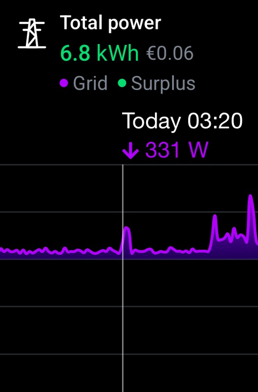

Nee, geen drift. Sinds ik hem 1/10 op 1.11.17 (was 15) heb gezet heeft ie afgelopen nacht (4/10) gedurende 10 minuten elke 15 seconden een undervoltage foutmelding gegeven. Op dat zelfde moment zie ik een toename van afgenomen vermogen door het huis en is de soc van 0 naar 1% gegaan.
Dat wijst erop dat v17 een signalering heeft om ondervoltage te voorkomen. v15 gaf alleen een battery empty melding op maandag 28/9 dat ik Sessy voor het sprak.
Maandag is de batterij op verzoek van Sessy op inactief gezet en is de soc 0% gebleven en geen meldingen gehad, tot afgelopen nacht.
v17: 2026/10/04 E (03:21:51.100) ac_board: 2026/10/04 E (03:21:49.904) safety_loop_statemachine: Detected cell undervoltage, trying again...
v15: 2026/09/28 E (14:56:41.743) ac_board: 2026/09/28 E (14:56:40.738) driver_jbd: Fault: Battery is empty
Afbeeldingslocatie: https://tweakers.net/i/21vOGi3j10SKi1TwnbyTKBBU1TE=/x800/filters:strip_icc():strip_exif()/f/image/Le1r8RSUtv8FtqkMuasJEv4t.jpg?f=fotoalbum_large Afbeeldingslocatie: https://tweakers.net/i/wGiCUeAi_t2ZREDoG4z1ub49CdY=/fit-in/4920x3264/filters:max_bytes(3145728):no_upscale():strip_icc():strip_exif()/f/image/nHSfEAurPc6bWzXswxYAweHu.jpg?f=user_large

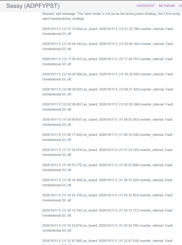

Hmm een maand geleden heeft sessy bij 1 van mijn batterijen de omvormer vervangen. Maar nu gaat deze in storing.. hebben jullie deze fout wel eens gehad. Heb hem nu voor de 3e dag op rij.
Is de omvormer opnieuw kapot?
Het probleem is dus weg na een herstart van de sessy (stroom er even af)

  • ocaj
Kijk even op http://<ip-adres>/errors daar staat wat meer detail over de foutmeldingen.
  • JeroendeGroot
  • Laatst online: 20-10 12:52
Heel veel unintentional DC off fouten..
Morgen maar even met Sessy bellen of ze meer dan dit in hun logging zien
Afbeeldingslocatie: https://tweakers.net/i/E24b3lKOlCKuT7LJBl9vrQxZDwI=/x800/filters:strip_icc():strip_exif()/f/image/sHEnxsfiUQz5kN0GiI4EcDJf.jpg?f=fotoalbum_large
  • psdata
Ik zou deze fouten wederom melden bij Charged (Sessy) en zei komen vast wel met een antwoord. Wellicht kun je dat daarna weer met ons delen :)
Wellicht voor interessant daar ik hoor van problemen met de omvormer (welke tot nu toe kosteloos) nog steeds vervangen is. Wat is het hardware (revisie) release van uw sessy (staat oa op de sticker)
Zelf heb ik het gehad bij een hardware revisie 1.0 (eerste generatie)
Homey, HA, Sessy, Starlink, Sat_IoT, Ubiquti
  • JeroendeGroot
Dat is het interessante ik heb een revisie 1 sessy maar de omvormer is dus een maand geleden vervangen... Die is dus nieuw
  • JeroendeGroot
Contact gehad met Sessy en het lijkt erop dat de omvormer idd aan het overlijden is. Domme pech aangezien deze dus op 4 sept vervangen is. Ze gaan er nog naar kijken of het een software foutje is en anders gaan ze hem opnieuw vervangen....
  • Boeryepes
Bij mij komen ze volgende week de omvormer vervangen. Ik dacht een v1.3, dus nog wel de oudere generatie maar nog geen 2,5 jaar in bedrijf geweest.

JeroendeGroot schreef op donderdag 8 oktober 2026 @ 16:28:
Ik heb exact hetzelfde probleem, viel me net pas op dat 1 Sessy niet meer wil laden. Mijn vermoeden zegt dat het iets met de laatste update te maken heeft.
Afbeeldingslocatie: https://tweakers.net/i/UJWjsaD1oH8bBgfWcSdL6C9ve1Q=/x800/filters:strip_exif()/f/image/tm07L7t5c3FnhyMvxh7hJDFw.png?f=fotoalbum_large
  • JeroendeGroot
Daar moet je echt wel even achter aan bellen. Ze gaan mijn omvormer eind van de maand vervangen. Dit betekent waarschijnlijk dat de omvormer de geest aan het geven is
