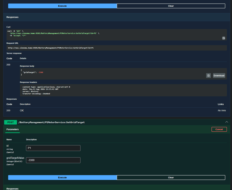

  • PaulSinnema
  • Registratie: Mei 2017
  • Laatst online: 31-08 16:27
DJP! schreef op woensdag 12 augustus 2026 @ 22:15:
Je hebt een leuk stukje software gemaakt! Zou het (als een optie) mogelijk zijn om de Sessy’s via het gridsetpoint van de P1 meter aan te sturen?
Ik heb zelf aardig wat logica draaien wat direct de Sessy aanstuurt (laadpaal, loadballancing, MPPT PV controller etc) en dat zou ik graag in stand houden :)
Afbeeldingslocatie: https://tweakers.net/i/6TbE2TW6aDJZZ15-aN6UhiZvSx4=/800x/filters:strip_exif()/f/image/tQPbOpTx4rnb23AXK2qooNP5.png?f=fotoalbum_large
Ik heb het net even uitgeprobeerd maar het doet niks.
  • DJP!
  • Laatst online: 15:39
PaulSinnema schreef op donderdag 13 augustus 2026 @ 15:56:
Het werkt hier wel :)
Als je het grindsetpoint schrijft (/api/v1/meter/grid_target) zou je moeten zien dat het grid setpoint ook echt is aangepast. Je kunt dit ook teruglezen via de zelfde API. Als de Sessy's dan in NOM of ECO staan zul je zien dat ze dit gaan volgen. Hier werkt dat goed en gebruik ik het voor een reversed ECO mode...
  • PaulSinnema
DJP! schreef op donderdag 13 augustus 2026 @ 16:29:
Kun je me de code die je gebruikt sturen? Ik heb het in C# geschreven. Zoals je ziet in het plaatje zet ik de target op -3300 en bij het teruglezen krijg ik die -3300 ook weer terug. Het wordt dus wel degelijk in de P1 meter gezet. Maar vervolgens doen de Sessy's er niets mee. Moet er nog wat in de Sessy's of P1 meter worden gedaan?
  • DJP!
PaulSinnema schreef op donderdag 13 augustus 2026 @ 17:42:
De Sessy's moeten in NOM of ECO staan en aan de vraag kunnen voldoen. Als ze vol zijn kunnen ze niet opladen en als ze leeg zijn niet ontladen. Verder zou het gewoon vanzelf moeten werken...
