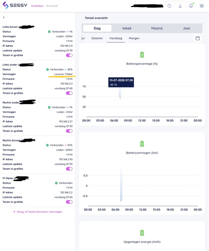

Sorry, misschien was het de warmte. Het kwam een beetje vingerwijzend op mij over. Zand erover. :)
Nu we een dag verder zijn: diezelfde Sessy is weer vastgelopen na plusminus 2 uur 1700 leveren. Dus ja hij zal inderdaad (ook) te heet worden. Hij staat wel in een open ruimte, maar wel in een hoekje gepropt, samen met een server. Geen probleem verder; ik handel niet, en met gewoon PV laden en daarna aan het huis leveren nooit issues. Hittegolven zijn (ahum, voorlopig?) uitzonderingsgevallen.

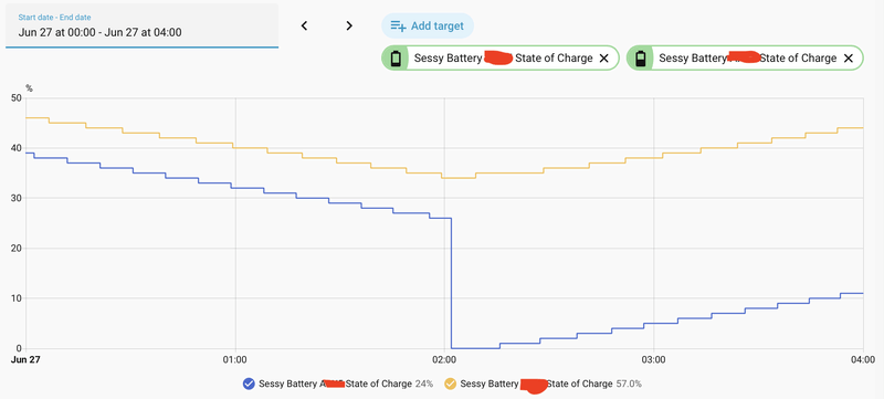

Het klinkt misschien raar maar volgens mij berekend de Sessy de SoC aan de hand van de energie die er in en uit gaat en niet aan de hand van het voltage...
De SoC wordt bij compleet vol of leeg naar 100 of 0% geschreven en dan gaat de Sessy bijhouden hoeveel energie er in en uit gaat en past de SoC hier op aan. Twee of drie keer per dag schrijft de Sessy de SoC dan naar het geheugen, dit om het geheugen te sparen door er niet constant naar te schrijven.. Bij een stroomstoring, reset etc. leest de Sessy tijdens het opstarten de SoC uit het geheugen en gaat hier dan mee verder totdat deze door de BMS wordt gereset naar 100 of 0%...
Ik houd hem inmiddels een maand op dezelfde manier bij via homey.

  • balk
  • Laatst online: 28-09 21:08
DJP! schreef op woensdag 24 juni 2026 @ 09:13:
hoe is jouw ervaring met de SoC en de 48V poort? Ik heb eens in de zoveel dagen een correctie waarbij de soc ineens naar 0 gaat. Ik heb alleen een load op 48V. Ik heb het al een paar keer aangegeven en er is zelfs een monteur gekomen. Ik heb echter het idee dat het een software ding is

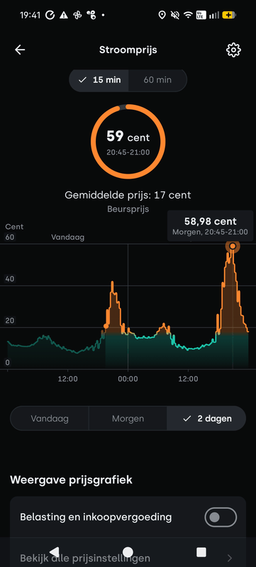

Ik vroeg mij iets af, waarom gaat mijn accu (op dynamische modus) vandaag niet ontladen?
Afbeeldingslocatie: https://tweakers.net/i/1rQ-zOb8rcPp_FfjlOgGVW5T2Vk=/232x232/filters:strip_exif()/f/image/6DsZbQy8Tb9tGaTmYlfSoLJa.png?f=fotoalbum_tileAfbeeldingslocatie: https://tweakers.net/i/GqSPEhgT-AKzOjrzMH6lGzvm8DY=/232x232/filters:strip_exif()/f/image/qBKiiXXnDTG8DMQozjwt41SN.png?f=fotoalbum_tile
De delta prijs is ruim boven de 10cent. Vandaag een oplaad ontlaad rondje, morgen nog een keertje.

Omdat de som voor vandaag laden morgen ontladen gunstiger is :?
  • tcw82

Simpel360 schreef op zondag 28 juni 2026 @ 19:14:
Mogelijk. Alleen mijn bierviltje is het daar niet mee eens.
Drie scenarios: Vandaag laden, vandaag ontladen zou zijn.
Voor 0cent laden.
Tussen 10 en 16 cent ontladen. Laten we dat gemiddeld 13 cent noemen. Dan was dat voor 10kwh een opbrengst van 1,30 euro. (Even snel snel).
Morgen laden en ontladen:
Laden voor ca. 10 cent
Ontladen voor ca. 31 (tussen 21 en 42 cent in) is 21 cent maal tien is 2,10 euro
Vandaag en morgen samen is 3,30 euro.
Vandaag laden en morgen ontladen:
Laden met 0 euro.
Ontladen met 31 cent
Totaal van 3,10 euro.
3,10 euro is kleiner dan 3,30 euro.
Althans in dit bierviltjes sommetje.
Vandaar mijn verbazing dat dit de gekozen strategie was

tcw82 schreef op zondag 28 juni 2026 @ 19:50:
Voor 0cent laden.
Laden met 0 euro.
Je vergeet de verliezen... bij een RTE van 80% (rekent makkelijk) kost het laden vandaag niets extra want 0 cent blijft 0 cent. Maar morgen moet je wel 2kWh a 10 cent extra rekenen. Dan kom je dus bij vandaag en morgen laden en ontladen ook op 3,10 euro uit.
Met de Sessy strategie bereik je dus hetzelfde met de helft van de kWh's.
Het blijft een bierviltjes berekening want de afschrijving, inkoop vergoeding etc zitten er nog niet bij.

DJP! schreef op zondag 28 juni 2026 @ 20:02:
Verliezen zijn niks vergeleken met gewoon niks doen. Het is nu 19:37. De strategie zegt ontladen vanaf 1930. Er zit wel een tikkie vertraging in, maar er gebeurd nu geen ruk.
Accus staan in dynamische modus.
En ja, morgen nog een grotere piek, maar dan gaan er inmiddels twee cycli "verloren" (gisteren, vandaag en dan mogen derde. ).

  • Registratie: Oktober 2020
  • Laatst online: 19:37
fplin schreef op maandag 29 juni 2026 @ 19:40:
Hebben meer mensen problemen vandaag 29-juni-2026 in de dynamische mode bij mij gingen de accu's niet ontladen om 19:30. Dus handmatig op ontladen gezet wat wel werkte via My Home Battery
Denk dat het komt door de piek in prijs morgen, maar vond het ook vreemd.
  • tcw82
Afbeeldingslocatie: https://tweakers.net/i/irNb2VEcs82IGyw8H9-k211N1dQ=/x800/filters:strip_exif()/f/image/MJRNmGGuIQjS0y7Qg7uwSg73.png?f=fotoalbum_large
  • fplin
  • Laatst online: 08:52
tcw82 schreef op maandag 29 juni 2026 @ 19:40:
Dat denk ik niet want morgen staan ook 13 kwartieren vermeld om te gaan laden. terwijl als hij van daag niet ontlaad dan hoeft hij morgen ook niet te laden want de accu's zijn dan nog vol van vandaag alleen al door de zon.
  • tcw82
Uiteindelijk is het setje toch gaan ontladen. Wel dat dure kwartje door plew gespoeld.. maar er wordt ontladen. (In dynamische mode)

Dat was wel duidelijk. Waar het daarna omging, schema zegt om 1930 dat er ontladen moet worden (1930 is ook een behoorlijke prijs piek) maar dat gebeurt dan niet. Dat vind ik vreemd.
Afbeeldingslocatie: https://tweakers.net/i/y4BwPHt7IeAVNCpF9mmjGEfRPJ4=/x800/filters:strip_exif()/f/image/D6R5Ezt9NTteUt65plHBKhjY.png?f=fotoalbum_large
  • fplin
zelfde probleem als gisteren in de dynamische mode zou moeten gaan laden om 10:30 maar helaas geen laad reactie. bliven gewoon op standby staan
  • fplin
fplin schreef op dinsdag 30 juni 2026 @ 10:43:
Ik zag net dat er verschil zit in de tijd van de portal (sessy) en de (my Home Battery) .
Ontladen in de portal sessy staat gepland om 18:30 en in het laadschema van My Home Battery) om 18:45
Vandaar dat verschil van gisteren en vandaag even controleren dus.

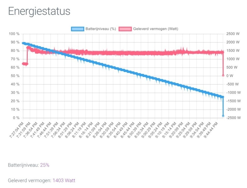

  • Maartentux
  • Registratie: Juli 2024
  • Laatst online: 24-09 14:34
Ik heb gisteren bij uitzondering maatregelen genomen om mijn twee Sessy's geforceerd te koelen met grote tafelventilators, en er gebeurde niet wat ik verwacht had.
Mijn ene Sessy -de oudere versie- gaat/ging bij een API '1700 watt leveren' commando binnen circa 10 minuten geleidelijk afknijpen tot circa 1400 watt. Ik nam altijd aan dat dat kwam omdat -ie in een dichte kast zit, maar gisteren met open deur en 35 cm fan er direct op blijft hij dat doen. Temperatuur kast was niet meer dan lauw. Maar 'Temperatuursafhankelijke vermogensbegrenzing' staat UIT. Ik zie hier dus bewijs voor de theorie dat de oude Sessy zo'n temperatuursafhankelijke vermogensbegrenzing altijd doet, ongeacht de setting.
De andere Sessy -modulair- doet en deed altijd de tegengestelde aanpak: volle bak 1700 watt leveren, onder alle omstandigheden, en dan uiteindelijk te heet worden en in storing gaan (zie ook posts van een aantal dagen geleden). Met de extra fan deed hij dat niet, hij is in één ruk van 100% SoC naar 0% SoC gegaan met 1700 watt leveren. Hulde.
Beide Sessy's hebben echt "pack_temp_limit_enabled": false en zo wil ik het ook, dus probeer me nou niet te overtuigen dit aan te gaan zetten, daar gaat het niet om. Ik post dit enkel om aan te geven dat de twee generaties Sessy 5kW zich heel verschillend gedragen met dezelfde settings. For better of worse.

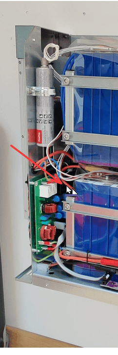

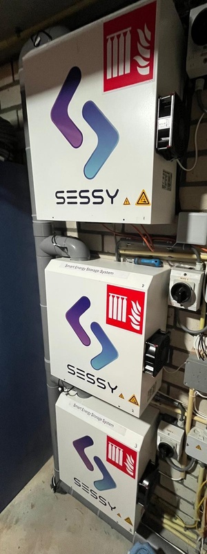

vogel6
ZOD
Afbeeldingslocatie: https://tweakers.net/i/zHFv__KGsVKSNH334rLdXP-grhY=/x800/filters:strip_icc():strip_exif()/f/image/BHR7ifWjSlgvQ2j5RW4BQSiv.jpg?f=fotoalbum_large
Fan met 1 dimmer (handregeling) voor 6 fan's
Afbeeldingslocatie: https://tweakers.net/i/-_t9_AwFkO90pW2whcCFhg97l5c=/fit-in/4000x4000/filters:no_upscale():strip_exif()/f/image/fZo3lsCsrLitlL2ZFrHWn9En.png?f=user_large
ik bemerkte dat hier een zwart blokje op de printplaat zit (wat het is weet ik niet) maar dat wordt heel warm >42grd.C terwijl de celblokken uitwendig +-30 grd bleven
Afbeeldingslocatie: https://tweakers.net/i/YNaFlfOmHsgoWkChdzjId0QLXPc=/800x/filters:strip_exif()/f/image/K0hY54ETS1nKbDnOk8ATylSX.png?f=fotoalbum_large

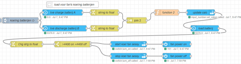

Fan sturing gemaakt voor laden en ontladen welke mee kan spelen afhankelijk wat je wil bereiken,kan ook op temp regelen en met dimmer op fan's kun je wat bij sturen.
nu het warm is staan ze max op 150 watt voor 6 stuks =16,6 wat per fan ,afgelopen winter was het maar 12 watt per fan. De fan's starten nu op 4400watt/6=733 watt per batterij.
hier mee kun je spelen.
Afbeeldingslocatie: https://tweakers.net/i/1weCUfYdJUpWVdMaXT6BnmvpcOE=/fit-in/4000x4000/filters:no_upscale():strip_exif()/f/image/9JZtfx4IHDjhGCX1nFDUDWrd.png?f=user_large
Blauw is garage temp/groen is gezamelijk uitlaat van 6 sessy's
Afbeeldingslocatie: https://tweakers.net/i/QPu0WpA8oyJPIz2wzLmufJwZ5Gs=/fit-in/4000x4000/filters:no_upscale():strip_exif()/f/image/hH6g5DxvEFkXWMmQtHz13rpH.png?f=user_large
Met temp regeling via fan zakt het vermogen niet meer terug ,zowel met laden als ontladen.
Al met al zal je er niet rijk van worden maar printplaat blijft nu koeler en de levensduur is verwchting dat die langer zal zijn!!
ps de plaatsing van de fan's luistert zeer precies ivm lucht stromen in de kast ,heeft veel tijd en proberen gekost ,inblazen ging beter dan afzuigen na vele test.
Pv16Wp/WP6kw(th)2*/geen EV-Gas/Grid3*25Amp/Sessy bat.30kw LFP/Dyn,ZP/HA/Node red.

vogel6 schreef op dinsdag 7 juli 2026 @ 22:47:
Blokje kan van alles betekenen. Het meest waarschijnlijke op die plek en met die context is een zwart aluminium blok, vaak met ribben, ook wel geheten 'koellichaam'. Daarop zitten mosfets en diodes geschroefd, en ja die worden zeer heet tijdens verder normaal gebruik. Zo'n koellichaam mag vaak wel >60° graden worden, en de component zelf nog wel heter, tot >100° soms.
Als het geen zwart metaal is maar plastic dan maak ik me al iets meer zorgen, maar 'trust the process'. En raak het ONDER GEEN BEDING aan, want zo'n koellichaam staat vaak onder hoge spanning: 250-400 volt. Dat is geen kattenpis.

Maartentux schreef op dinsdag 7 juli 2026 @ 23:54:
Bedankt voor de tip als waarschuwing .
Heb zelf niets aangeraakt met de handen maar gemeten met een handscan en zo langs div. componenten gegaan ,maar zwarte blokje ongv;2bij2cm sprong er als temp flink uit terwijl op dat moment de kap er af is ,het heeft geen koelribben .
De opzet is koelen van de cel blokken om de vermogens terugregeling van de batterij op peil te houden ,maar bemerkte dat de omgeving van de omvormer veel warmte afgeeft welke moeilijk weg kan ,maar met geforceerde fan koeling werkt het prima en sinds vorig jaar geen terugregeling meer
Moet nog verder optimaliseren daar er 6 fan's aan staan en enigzins elkaar in de weg zitten ,ze koelen goed maar kan nog beter, elke uitblaas heeft een temp indicatie naar Home assistant toe en zie verschil van 7 grd C komt waarzijnelijk door dat alle uitlaten op 1 gezamelijk uitlaatbuis zitten.wordt vervolgt.

vogel6 schreef op woensdag 8 juli 2026 @ 10:16:
Heb zelf niets aangeraakt met de handen maar gemeten met een handscan en zo langs div. componenten gegaan ,maar zwarte blokje ongv;2bij2cm sprong er als temp flink uit terwijl op dat moment de kap er af is ,het heeft geen koelribben.
Mja dat maakt het vreemder, dat klinkt dan meer als een brugcel (in theorie) maar brugcellen verwacht je in deze applicatie eigenlijk niet. Dan blijft het een mysterie, ik heb op wat foto's gezocht maar is overal te donker op deze plek, zelfs als ik met het contrast/helderheid speel.

Misschien kunnen jullie mij helpen, want de helpdesk van Charged SESSY laat me voor mijn gevoel behoorlijk in de steek.
ik heb 2 jaar geleden 4 SESSY aangeschaft met wat kleine probleempjes daargelaten altijd prima gedraaid. Echter sinds de laatste update doet één SESSY precies het tegenovergestelde dan de andere drie. Dus als de andere drie aan het laden zijn, dan ontlaad de ene (en visa versa).
na eerst zelf zaken te hebben geprobeerd, heb ik 2,5 week geleden SESSY (Charged) telefonisch benadert. Ticket aangemaakt en er zou naar gekeken worden. Na week niks vernomen, wederom contact opgenomen en gaf men aan als wij een commando geven werkt hij goed. Daarop stuurde ik printscreens hoe de andere aan het ontladen waren en de ene aan het laden, dus tegenovergestelde gedrag vertoont. Wederom een ticket aangemaakt. Wederom weer een week gewacht en maar weer eens zelf gebeld. Volgens hun is er niks aan de hand, maar men zet het door. We zijn nu bijna een week verder en ik hoor niks en probleem blijft.
Wat ik al heb geprobeerd: stroom er een hele nacht af. Dongle verwisseld. Updates opnieuw gedaan. Gekeken of de instellingen in de portals gelijk stonden Als ik zoek op internet dan krijg ik als antwoord dat ik dit niet zelf kan oplossen. Daar zegt men “De batterij reageert lokaal nog steeds exact gespiegeld op de P1-metingen. Er wordt gezegd dat Charged in de backend de kalibratie of de lokale aansturingsmatrix voor dit specifieke serienummer dient te resetten. Het probleem zou niet ter plekke liggen, mede gezien de andere drie Sessy wel goed functioneren.
Wie kan uithelpen 😢 Ik raak wat moedeloos en al helemaal radeloos.

PetraF schreef op donderdag 16 juli 2026 @ 18:08:
Inhoudelijk geen antwoord op je vraag. Gelukkig nooit meegemaakt. Kan alleen mijn ervaring met de Sessy helpdesk met je delen.
Ik herken de soms wat trage reactie van de eerste lijn. Maar meestal werd ik wel binnen 2-3 dagen beantwoord. Toen die er na een paar pogingen niet uitkwamen werd ik ook doorgezet naar de specialisten. Toen bleef het een week of twee/drie stil, maar na weer een berichtje van mij kwam er een goede inhoudelijke reactie en een voorstel hoe het probleem op te lossen. Dus ik herken dat het wat langer duurt en dat je in de tussentijd niet regelmatig geupdate wordt. Maar over de inhoudelijke afhandeling door de tweede lijn ben ik wel tevreden.
Misschien nog even geduld hebben totdat ze er goed naar hebben kunnen kijken? Het blijft een bedrijf in de startup fase en ze moeten hun aandacht verdelen.
En ondertussen uiteraard hier hulp vragen, genoeg slimme en ervaren Tweakers hier die graag willen helpen.
Het online portal geeft volgens mij niet het gedrag realtime weer. Gebruik je toevallig Home Assistant, Homey of de myhomebattery app? Zie je daar hetzelfde gedrag?
In welke modus draaien de Sessy's? Hebben ze een goede verbinding met de P1 dongle?
  • PetraF
  • Registratie: April 2023
  • Laatst online: 19-07 00:18
Ik heb een Homey en daar zie ik het beeld ook op. Ik heb dit al eens eerder bij de hand gehad en toen heeft men wat van afstand gedaan en was het probleem opgelost. Dit ook vermeld aan Charged maar schijnbaar bewaard men geen logs van eerdere gesprekken.
  • DJP!
  • Laatst online: 20:50
PetraF schreef op donderdag 16 juli 2026 @ 19:14:
Draaien de Sessy's de eigen nul op de meter of via Homey nul op de meter?
  • PetraF
Zowel als ik via de Homey NOM draai of via Charged Sessy zelf, dan loopt de ene batterij uit de pas
  • MajaMestreech
  • Registratie: Februari 2022
  • Laatst online: 28-09 22:18
PetraF schreef op vrijdag 17 juli 2026 @ 22:46:
Misschien eens verwijderen van de Homey en dan eens met de My Home Battery app aansturen. Laden / ontladen / stop / herstarten. Wie weet....
  • Maartentux
Wat mij interessant lijkt om te zien is wanneer je de Sessy's en de P1 meter allemaal via de MyHomeBattery app aanstuurt en allemaal op 'Zero on Meter' (Sessy's NoM dus) instelt, en die problematische accu gaat uit de pas lopen, is de mode die de MyHomeBattery app dan aangeeft voor die accu nog steeds 'Zero on Meter' of toont hij dan 'API mode' ? Dat lijkt me razend interessant.
  • Wimlem
  • Laatst online: 23-09 13:48
die is defect. Ik had hetzelfde en daar is de omvormer in de sessy van vervangen.
Twee deden het prima en de 3e deed telkens het tegenovergesteld. Soms liep hij wel in pas, maar meestal niet. Of ik het via homey deed of handmatig, maakte niet uit.
[ Voor 4% gewijzigd door Wimlem op 20-07-2026 16:25 ]

  • vanenkelen
  • Laatst online: 16:53
vanenkelen
uhmmm.....speechless
Ik ben nog steeds blij dat ik voor Sessy heb gekozen. Ik was er vrij vroeg bij. Volgens mij heb ik de eerste in januari 2023 besteld en die werd in september geleverd. In november heb ik toen de tweede besteld en die volgde volgens mij in januari.
Sindsdien een zeer tevreden gebruiker. Ik blijf de open api een supersterk punt vinden. Ik hoop het niet, maar mocht Sessy ooit stoppen of gekocht worden door een grote partij die het anders gaat doen, blijft de open api mij mijn vrijheid geven die ik nu al 3 jaar maximaal gebruik. Begonnen met dynamische tarieven handelen, toen een half jaartje Frank energie onbalans handel en nu al weer meer dan een jaar vooral een mix tussen optimaliseren van zonneenergie en dynamische kWh prijzen door Homey. De laatste 4 maanden mbv de SlimLaden app (aanrader!!!!).
Ze hangen bij mij in een geïsoleerde garage en de temperatuur is daar tussen de 15 (winter) en 25 (zomer) graden, best een prima werkomgeving. Toch kreeg ik de laatste tijd wat vaker storingsmeldingen. Ik kon ze zelf niet uitlezen, maar het waren vrijwel altijd hele korte storingen van een minuut ongeveer.
Na een tijdje contact gezocht met Sessy en er zou naar gekeken worden. Zoals eerder in dit topic besproken zou het contact vanuit Sessy wat mij betreft nog iets proactiever mogen. Ik was niet heel ongeduldig (vond ik zelf), maar na 1-2 weken na hun laatste bericht nam ik zelf contact op om de stand van zaken op te halen. Dan kwam er vrijwel direct wel een goed en compleet antwoord. Daardoor had ik niet het idee dat ze mijn case op de plank hadden laten liggen.
De eerste lijn kon het probleem onvoldoende helder krijgen en er werd mij gevraagd of ik de case door wilde laten zetten naar de tweede lijn. Hier akkoord op gegeven en toen was het weer even wachten. Ook nu weer na 1,5-2 weken zelf contact opgenomen en het antwoord was wederom snel, compleet en volledig naar mijn tevredenheid.
Het leek er op dat er toch wat dieperliggende zaken waren die ze niet direct op afstand op konden lossen. Daarom kreeg ik de vraag of ik ermee akkoord wilde gaan dat er twee nieuwe Sessy’s geleverd en geïnstalleerd zouden worden?
Ik had de Sessy’s destijds zelf geinstalleerd, dus ik vond dit aanbod echt heel goed en klantvriendelijk.
Na mijn akkoord had ik binnen 1,5 week een voorstel voor een installatiedatum in de mail en nog eens een week later hingen er twee nieuwe Sessy’s bij mij thuis.
Ik ben echt onder de indruk van de klantenservice en heb nog geen seconde spijt van mijn aanschaf en de keuze om als (redelijke) early adopter mijn vertrouwen (en geld) aan Sessy te geven.
Ik ken niet veel bedrijven/voorbeelden waar je 3 jaar na aanschaf zonder zeuren het aanbod krijgt om je producten gratis om te wisselen.
@Twan_V en team, dank voor de service en heel veel succes met de verdere opbouw van jullie mooie bedrijf.

Ellroe32 schreef op vrijdag 9 januari 2026 @ 19:51:
Hoi hoi,
Ik heb afgelopen jaar een Homey-app gemaakt voor de Marstek Venus. Ik heb mijn app ook geschikt gemaakt voor de Sessy batterij. De app heet: SlimLaden voor Thuisbatterij
https://homey.app/nl-nl/a...mLaden-voor-ThuisBattery/
De app maakt voor vandaag en eventueel morgen een laad/ontlaadplan wanneer er voldoende winst mee gehaald kan worden. De winst is instelbaar. wanneer de winst niet behaald kan worden, kan je kiezen om alleen te laden of helemaal niets te doen (NOM)
Wanneer je alleen gaat laden verdeelt de app de kWh’s in de batterij over de te komen kwartieren. Bij onvoldoende Soc zet hij de goedkope kwartieren op STOP. Dit bepaalt hij elk kwartier opnieuw.
De app maakt gebruik van:
Kwartierprijzen via Tibber, Entso-E, of Energy charts. Kan per kwartier of per uur.
Zonvoorspelling via Solcast of Open Meteo
De app heeft:
  • Een zelf lerend systeem voor het netto verbruik. Hij houdt hier rekening met de temp buiten. Hij leert zowel totale gebruik per dag als de verdeling over de dag en weekend.
  • Zelflerende RTE-bepaling voor Laden en ontladen
  • Winstbepaling voor en achteraf(werkelijk)
  • Schakelt automatisch uit wanneer een kritisch apparaat (bv Laadpaal) aan gaat
  • Schakelt automatisch naar NOM, wanneer er stroom naar het net wordt geëxporteerd.
  • Een gemakkelijke setup die je door alle instellingen loodst
  • Peakshaving
  • Kan gebruikt worden zonder flows
  • Maakt elk kwartier een aangepast plan
De app gebruikt html pagina’s voor beter overzicht. Hier enkele screenshots:
Als het je wat lijkt of geïnteresseerd bent. Kom eens kijken op ons levendige forum: https://community.homey.a...k-sessy-homewizard/140156
Deze dus 😉
