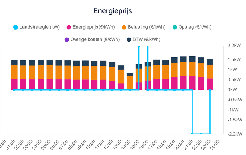

Ik heb bij mijn metingen geen substantieel verschil kunnen ontdekken tussen 1900 en 2200, dus ik zou graag willen weten waarop je dit baseert.
Ik heb vandaag met een wat groter verschil gemeten. In plaats van met 2200W gaan laden ben ik met 1100W gaan laden. In plaats van de 6,445 kWh die het met met 2200W kost om de batterij van 0 naar 100% te vullen had ik nu maar 6,319 kWh nodig. Ofwel 2% minder energie. Tegen de inkoopprijs van rond de 30 cent vandaag is dat toch 3,78 cent "goedkoper" geweest om mijn batterij te vullen.
Met 1900W laden is ook efficienter, maar minder dan met 1100W. Op basis van de grafieken die de makers van Sessy gepubliceerd hebben, schat ik dat tussen 1900W en 2200W ongeveer 0,5% verschil zit qua efficientie met laden (voor ontladen is de max toch 1700, dus maakt dat in jouw situatie niet uit). Laten we even twee scenarios bekijken:
- Als je drie uur lang met 1900W laadt, dan stop je 5.7 kWh in je batterij. Als de prijs gedurende die drie uren 30 cent is, kost je dat 171 cent. Had je met 2200W geladen, dan was je weliswaar sneller klaar geweest, maar had je ook een half procent extra energie in je Sessy moeten stoppen. Dat kost totaal 171,85 cent. Met 1900W ben je in dit scenario dus goedkoper uit.
- Stel nu alleen dat er van die drie uren net eentje wat duurder is. Bijvoorbeeld 30 cent gedurende de twee goedkoopste uren en 35 cent in het andere uur. Dan ben je met 1900W in totaal 180,5 cent kwijt om je batterij te vullen, terwijl met 2200W je maar 178,5 cent kwijt bent. In het laatste geval haal je meer energie uit de goedkoopste uren, en hoef je in het duurdere uur dus minder te laden.
Het omslagpunt is als het duurste van de drie goedkoopste uren ongeveer 5% duurder is dan het gemiddelde van de andere twee.
Als je vandaag de ROI strategie van Charged gevolgd hebt, dan had je overigens volgens mij wel geprofiteerd van het voordeel. Ik had mijn Sessy vandaag onder eigen aansturing, maar op basis van wat ik in het portal zag ging een Sessy in ROI modus vandaag gedurende 6 uur met 1000W laden. Als dat inderdaad klopt, verlies je dus in deze situatie niks. Omgekeerd, als de optimale strategie wel met vol vermogen laden is, is het dus wel mogelijk iets te verliezen met een begrenzing.

Faceless schreef op vrijdag 4 augustus 2023 @ 11:37:
Ik heb voor mijzelf een schema in elkaar gezet wat ik volg. Te zien op https://weer.omat.nl/dayAhead/
Daar zie je per uur mijn strategie, als je er over heen hovert zie je nog wat uitleg. De strategie is gebaseerd dat er geen zonnepanelen aanwezig zijn. Met zonnepanelen kan de strategie beter (bijvoorbeeld ontladen op een uur vlak voordat de zon gaat schijnen op een dag vol zon), die strategie volgt later een keer.
Er zit een api achter die in HA gebruikt kan worden, maar wil eerst nog even eea verplaatsen naar ander domein en wat documentatie maken. Evt. kun je me een PM sturen als je hem al wilt gebruiken of opmerkingen hebt.
Of dit beter is dan die van Sessy weet ik niet, die kan ik niet zien ergens zover ik weet.
Heel interessant, ben nieuwsgierig!
Ik zie dat hij morgen ook gaat laden en ontladen, terwijl het prijsverschil tussen laagste en hoogste uren klein is (zo'n 7 cent). Ga je dan toch laden en ontladen? Hoe groot moet de marge zijn om de batterijen te activeren in jouw strategie?
Ik vind het van jouw opzet al heel interessant dat ik kan *zien* wat hij doet. Dat vind ik bij de Sessy strategie lastig, het je weet niet wanneer hij wat gaat doen.
  • procyon
  • Laatst online: 07-05 07:08
DannyOosterveer schreef op donderdag 24 augustus 2023 @ 22:27:
Misschien ter inspiratie; Ik gebruik een NOM en ROI flow door elkaar, NOM is default maar als het prijsverschil te groot wordt en de verwachte zon opbrengst is voldoende om de resterende accu capaciteit te vullen (gebruik daar variabelen voor en de app Solcast, Solcast geeft je een forecast opbrengst gebaseerd op je locatie en zonnepanelen set), het deel wat (vandaag) niet gevuld kan worden door de zon wordt bijgevuld uit het net op de laagste uren. Ontladen op de hoogste uren is default. Met dit als uitgangspunt ben je al redelijk efficiënt. Dit met Homey uiteraard.

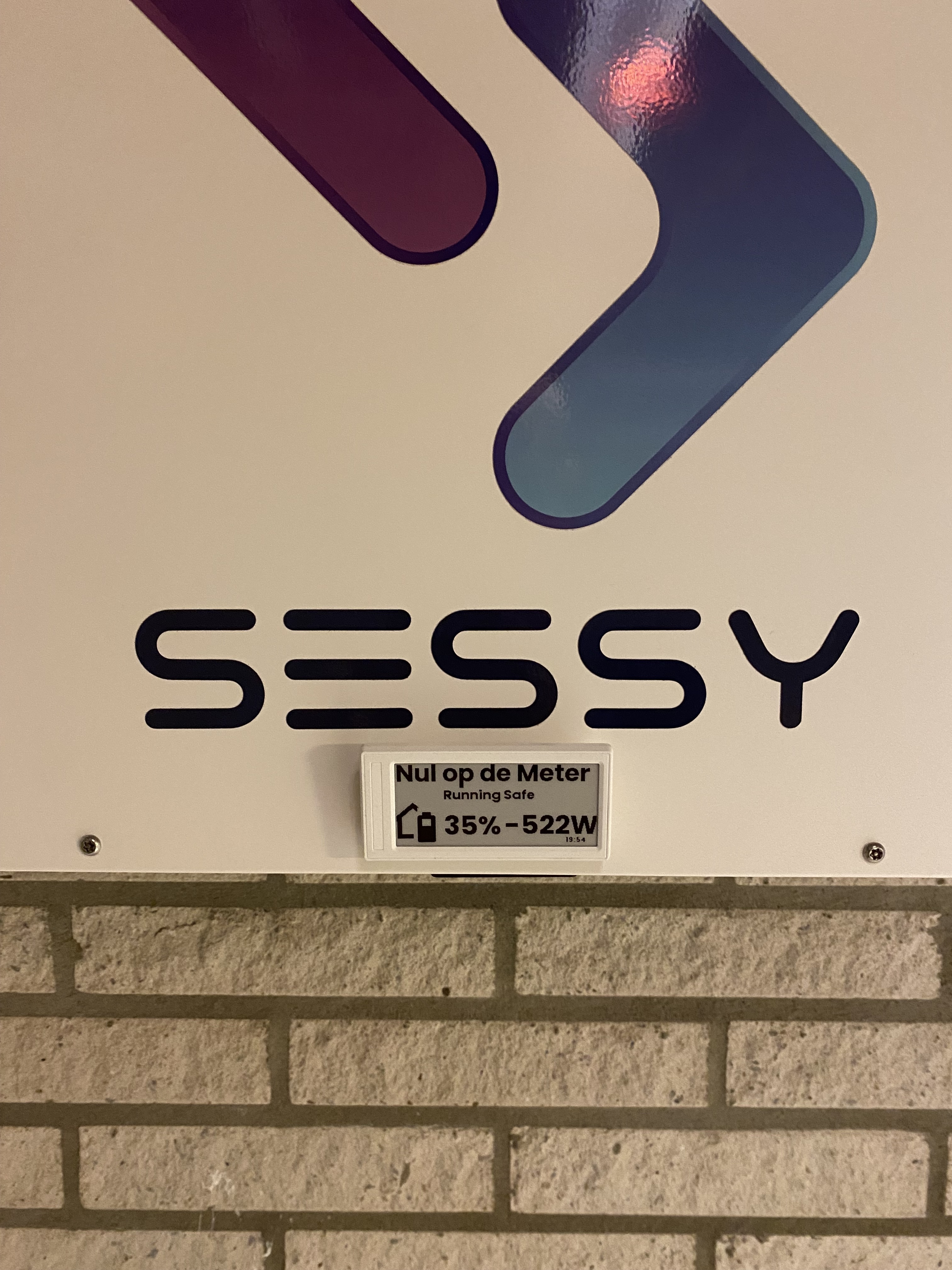

Het een en ander staat vrij duidelijk beschreven op:
https://github.com/jjwbruijn/OpenEPaperLink/wiki
http://www.openepaperlink.de
Electronic Shelf Labels, reverse engineering en hergebruik
Het is een oud prijskaartje uit de supermarkt wat via een zigbee accespoint data uit Home Assistant krijgt.
Je kunt dan vanuit Home Assistant een plaatje genereren en na het display sturen. Je kunt een standaard 4 of 5 regel formaat kiezen maar ook kun je zelf iets tekenen en daar live data aan toevoegen.
Best leuk om zo mee te prutsen.

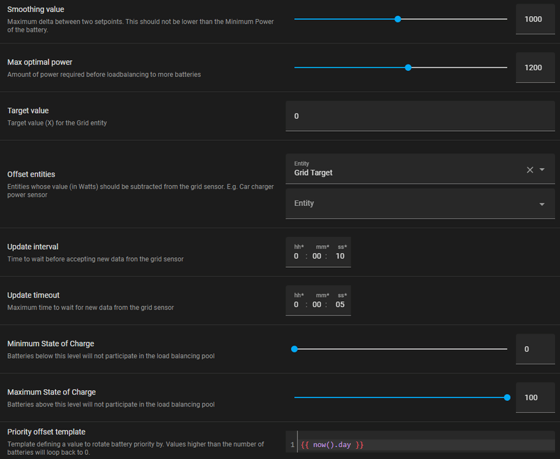

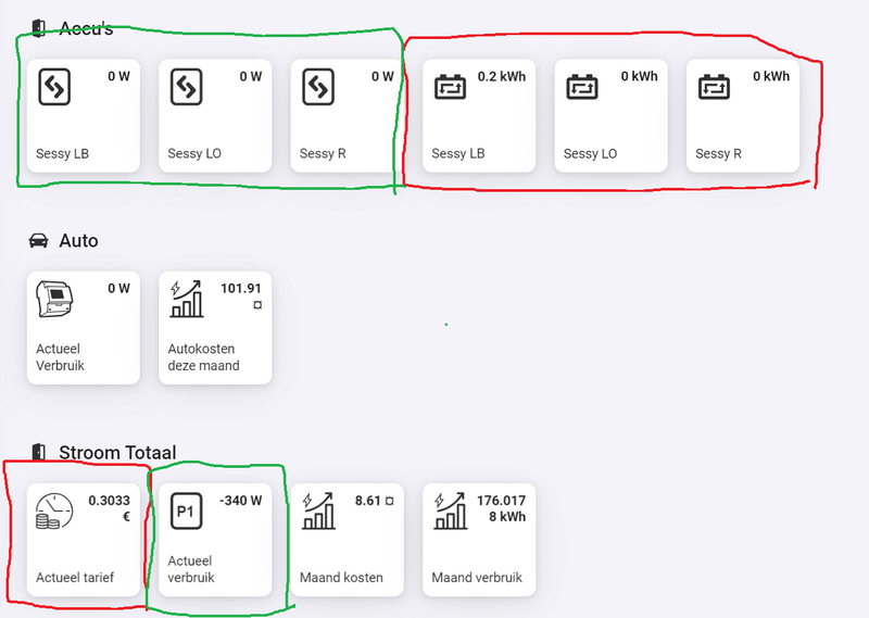

Twee sessys vandaag geïnstalleerd, gister even HomeAssistant op een RPi4 (met SSD natuurlijk) gegooid, en nu met dank aan @PimDoos voor de Sessie integratie en de XoM blueprint strak 100W aan het terug leveren.
@PimDoos, ik wilde ook meteen even los met het Energy dashboard, maar daarvoor mis ik nog wat sensoren.. De Sessy P1 levert geen kWh standen aan, en de sessy zelf meet geen PV productie, alleen vermogen. Dus nog even zien waar ik de productie vandaan haal dan, aangezien mijn omvormer uit het stenen tijdperk (PV installatie uit 2008!).
Voor de P1 gegevens heb ik nog een P1-USB kabel, maar die hangt nog aan mijn Domoticz RPi..
PS. Pim, nog advies/suggesties voor de interval en timeout waardes in de blueprint? Heb em nu op 6 secs en 1 minuut..
Hier ook een omvormer uit het stenen tijdperk. Welk merk/model heb je? Geen Modus RTU beschikbaar?

John245 schreef op vrijdag 25 augustus 2023 @ 21:20:
Een SMA Sunny Boy SB3000 (https://energieanders.nl/...unnyboy/sma-sb3000-detail). Geloof dat ie verder geen interfaces heeft..

niels.p schreef op vrijdag 25 augustus 2023 @ 21:04:
Zoals boven mij ook al genoemd is de riemann sum helper hier de voorlopige oplossing voor. Zodra de Sessy firmware zelf ook energiemeters aanlevert via de API zal ik die ook toevoegen :)
Voor de blueprint:
- Interval: Nooit lager dan de update interval van Sessy en je P1 sensor, anders krijg je een onstabiele regeling. Sessy integratie update iedere 10 sec (ga ik nog aanpasbaar maken), P1 is afhankelijk van je type meter. Ik gebruik hier zelf 10 seconden.
- Timeout: Maximale tijd om te wachten op nieuwe sensor data van P1 na de Update Interval periode. Ik gebruik hier 5 seconden.
Afbeeldingslocatie: https://tweakers.net/i/P2VQAU_O36Nx-q5VARss0Q5Wsp0=/800x/filters:strip_exif()/f/image/XRk2ev5hTVyiAGXHfT9baxdo.png?f=fotoalbum_large

PimDoos schreef op vrijdag 25 augustus 2023 @ 22:49:
Voor de blueprint:
Zou ook fijn zijn als de P1 dongle ook meteen de andere waarden beschikbaar maakt (gas bv).
Heb de waarden aangepast. Heb een v5 meter, dus wat dat betreft zou interval naar 5 secs kunnen. Maar goed, eerst zo maar even.
Jij enig idee met welke entity ik mijn PV opwek kan bijhouden met zo’n Riemann sum helper? Staan nu natuurlijk allemaal op 0 🤪

Voor de ROI mensen: de laad en ontlaad strategie van sessie zit er vandaag een uur naast.

Tazzios schreef op zaterdag 26 augustus 2023 @ 13:37:
En vandaag, zondag 27 augustus, idem dito.
  • Tazzios
  • Laatst online: 09:32
Tazzios
GerritOut schreef op zondag 27 augustus 2023 @ 12:09:
Ja zag het ook, heb het deze keer even naar sessy gemaild.
  • psdata
  • Laatst online: 15:11
Afbeeldingslocatie: https://tweakers.net/i/kjdsnX4gTO_ENj-1NJF1NsfzYZc=/800x/filters:strip_exif()/f/image/WgwZgb2KXATXk5cwKd4yi3yk.png?f=fotoalbum_large
Toch handmatig bij sturen bij door middel van intergratie van Homey of HA.
Zelf denk ik zelfs aan een een verschil van 2 uur???
Ga in het overzicht maar eens op de blauwe puntjes staan...
Wellicht ook nog een puntje van aandacht in de weergave, dat de ontlading niet met 2200 maar met 1700 Watt plaats kan vinden.
[ Voor 20% gewijzigd door psdata op 27-08-2023 12:33 ]

Tazzios schreef op zondag 27 augustus 2023 @ 12:10:
Ja misschien issue met zomer/wintertijd instelling?

worker schreef op vrijdag 25 augustus 2023 @ 08:01:
Ik had dit eerst ook. De Riemann helper heeft verschillende integrator-opties. Je hebt misschien bij method gekozen voor "trapezoidal". Bij mij verdwenen de sprongen toen ik de integration method veranderde in "left".
Op de help pagina ( https://www.home-assistant.io/integrations/integration/) staat dan ook deze aanwijzing:
Aangezien de sensor die we hier integreren vaak heel lang geen veranderingen kent is dit blijkbaar dit goede keuze.
Vervolgens loop je waarschinlijk tegen het probeelm aan dat de Riemann helper niet ge-edit kan worden. Ook hiervoor heb ik een oplossing gevonden: de helpers staan in de file
config/.storage/core.config_entries
Deze file kun je editen en als je HA opnieuw opstart. Dan is je Riemann helper gewijzigd.
Super, thanks man! Hoopte al dat daar de oplossing zou zitten. Ik pas 'm aan en check vandaag of hij het nu goed gaat doen.
antwoord 27-8 was: Gelukkig is dit een fout in de weergave en is het schema dat verzonden wordt naar de Sessy’s wel correct.
Voor vandaag staat in het schema laden en ontladen gepland met een verschil van 6 cent.

rene037 schreef op maandag 28 augustus 2023 @ 17:16:
Yep, heb hetzelfde. Wat ik wel gek vind is dat als ik in de homey app naar de instellingen vam PbtH ga en op het flow-ikoontje klik hij zegt 'Er zijn nog geen Flows voor dit apparaat'.
Nu zie ik dat bij apparaten 2x NL_Netherlands staat en 2x Sessy_<IP-adres>. Heb jij dat ook?
Ik denk dat dat niet goed is. Ik heb 1 P1 meter in Homey geinstalleerd (Die van Sessy, groen beneden) en 3 sessies (groen boven).
Ik heb slechts 1 PBTH devive (rood onder).
Geen garantie dat het zo hoort, maar ik weet wel dat het zo bij mij werkt.Afbeeldingslocatie: https://tweakers.net/i/y1REqccEyvtna_1kVBoH2j3MzXg=/800x/filters:strip_exif()/f/image/3tkMWnuJK0tah4zqEwPNDbtM.png?f=fotoalbum_large

[b]procyon schreef op woensdag 30 augustus 2023 @ 10:32
Geen garantie dat het zo hoort, maar ik weet wel dat het zo bij mij werkt.[Afbeelding]
Per Sessy kun je beter een eigen PBTH device maken. Het kan nl voorkomen dat de SoC niet bij alle Sessy's gelijk is. Met meerdere PBTH devices kun je per Sessy de ROI regeling optimaliseren. Ook wordt dan per Sessy de opbrengst in Euros bijgehouden.

DJP! schreef op woensdag 30 augustus 2023 @ 12:06:
Naast de State of charge kun je ook even kijken na de status van de Sessy. Als deze status “Battery empty” is wil die inderdaad niet verder ontladen. Het wil wel eens helpen om dan de Sessy in API modus te zetten een minuut te laden en dan weer via de API modus te gaan ontladen. Op deze manier kun je de SoC kalibreren waardoor deze weer netjes van 0 tot 100% wordt.
Zou top zijn als ik op deze status kan sturen in mijn flows, ontladen tot status "battery empty". Maar deze bouwsteen zit niet in de Homey Sessy app.
Dank voor de workaround om de sessie weer netjes 0 te laten rapporteren, hoop dat ze dit achter de schermen kunnen oplossen.
  • procyon
gruijter schreef op woensdag 30 augustus 2023 @ 12:33:
Ja klopt, zei het verkeerd. 1 virtueel PBTH apparaat aanmaken voor je P1 meter waarin je de biedzone en tarieven instelt. Daarna ook een voor je laadpaal, sessies en wat je ook wil meten.

  • PimDoos
  • Registratie: Augustus 2022
  • Laatst online: 07-05 20:18
niels.p schreef op woensdag 30 augustus 2023 @ 22:19:
Hey @PimDoos ,
Heb je al iets van je dynamisch grid target voor je HomeAssistant XoM blueprint dat je wilt/kunt delen?
Ik heb een begin gemaakt aan de automation voor Dynamic Grid Target, maar ik heb nog niet echt wat kunnen maken wat aan alle eisen voldoet. Gezien mijn piekproductie van 50 kWh op een goede zomerse dag en 10 kWh opslag (2x Sessy) kan ik met een dynamisch contract mijn zonnestroom simpelweg niet tegen een gunstig tarief kwijt met een dynamisch contract.
Mijn huidige dynamic grid target automation werkt als volgt:
- Bereken hoeveelheid kWh in de alle accu's (state of charge * 5 kWh)
- Bereken benodigde reserve om de nacht mee door te komen (tijd van zonsondergang tot zonsopkomst * sluimerverbruik + marge)
- Als huidige opgeslagen energie < reserve energie: X = -50
- Als huidige opgeslagen energie < (reserve energie + 1 kWh): X = -100
In de dynamische prijsmodus werd dit gevolgd door deze regels op basis van de marktprijs:
- Als percentage van hoogste terugleververgoeding vandaag > 80%: X = -1000
- Als terugleververgoeding > € 0.10: X=-2000
- Als inkoopvergoeding < € -0,10: X = 2000
Gezien ik nu ben overgestapt naar een 1 jaar vast contract bij GreenChoice met TLV van € 0,115 ben ik nu wat aan het experimenteren met wat ik noem 'charity netondersteuning'. Dit houdt in dat ik op basis van de op/afregeldata van Tennet het moment laat kiezen om terug te leveren. De regels hiervoor zijn min of meer hetzelfde:
- Als opregelvermogen > 50 MW: X = -1000
- Als opregelvermogen > 100 MW: X = -2000
Op dit moment is de automation nog niet echt geschikt om hergebruikt te worden (er zitten nog wat bugs in), maar uiteindelijk is het plan om deze ook op GitHub beschikbaar te maken.
Helaas heeft één van mijn Sessy's op dit moment een defect aan de omvormer, dus ik draai nu op één Sessy. Tot dat gefixt is (wordt aan gewerkt) kan ik dus niet al te veel spelen met extra terugleveren in de donkere uren, want dan kan ik niet meer NOM de nacht doorkomen. :)
