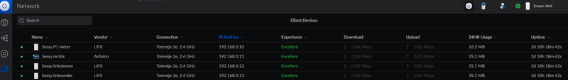

  • procyon
  • Laatst online: 17-08 09:10
Meer mensen met sporadische disconnects? Wifi modules hebben perfect bereik (hangen naast een Dream Wall). Volgens de router hebben ze nog steeds verbinding maar er is geen communicatie.
Wanneer ze uitvallen, doen ze dat alle 3 tegelijk samen met de Sessy P1 meter. Dit kan geen toeval zijn.
Alle andere apparaten werken nog steeds goed en hebben een goede verbinding.
Dit lijkt een bug?

Enige issue dat ik nog heb is dat soms alle communicatie met 3 sessy's en de Sessy P1 meter tegelijkertijd uitvallen.. Er is geen duidelijke reden waarom dat gebeurd.
Ga vanavond even alles opzetten naar bedraad ipv wifi. Wellicht is dat stabieler.

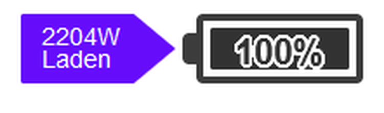

Laden van allebei verloopt op volle toeren :-))
Afbeeldingslocatie: https://tweakers.net/i/pPB_7t9fN3m6Uobzevu-zEH7jKo=/full-fit-in/4000x4000/filters:no_upscale():fill(white):strip_exif()/f/image/a0wiLGSJGDa1upiFCYBCsty1.png?f=user_large
Zo moet het.

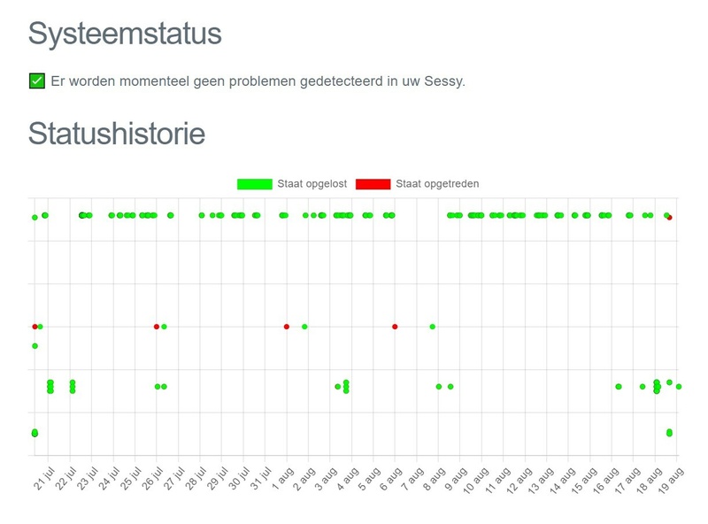

Ik heb sinds een paar weken een (1) Sessy. Geconfigureerd in de dynamische modus. Ik heb 7 zonnepanelen, de Sessy zit tussen mijn panelen en de groepenkast. Wat mij opvalt is dat de laadstroom nooit boven de 1000 Watt uitkomt. Terwijl de laad/levertijd op 2200 Watt staat. Ik dacht eerst dat er mogelijk een programmering inzit die na een installatie langzaam dit maximum opvoert, maar dat lijkt me niet het geval. Heeft het zit het systeem aan/uit te zetten, of zijn er andere acties raadzaam?. Ik heb geen verbindingsproblemen.
  • Tazzios
  • Laatst online: 18-08 16:17
Tazzios
@GerritOut Ik zou hem even op API zetten kijken en dan zelf het vermogen op geven om te testen.
( Specs zijn: 2,2 kW laden en 1,7 kW ontladen)
Geeft Sessy op het moment dat er geladen wordt een melding op de lokale webinterface onder de system monitor? (Te vinden op http://sessy-xxxx.local/sysinfo, xxxx = eerste 4 karakters van het serienummer)
  • GerritOut
  • Registratie: Augustus 2018
  • Laatst online: 04-06 14:15
ik vermoed dat het door de software-update komt, want plotseling is hij nu op volle kracht aan het opladen.
ALs ik de lokale webinterface van de wifi dongle kijk, nadat ik op het groene bolletje linksboven klik (waar de systeemstatus onder verborgen zit), zie ik bijgaand kryptisch plaatje:
Afbeeldingslocatie: https://tweakers.net/i/WlhFxpOY8TQB_ap2m_rKvH5xrg0=/800x/filters:strip_icc():strip_exif()/f/image/FZ9gNvudSe4rWL61iNwLLGhf.jpg?f=fotoalbum_large
Je kan klikken op de bolletjes maar het interpreteren van de meldingen is een ander verhaal. Hoe dan ook de overall status op dit moment is groen. :)

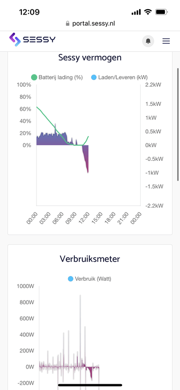

Wat een mooie update van het Portal team Sessy! Dat ziet er heel mooi uit zo👍Afbeeldingslocatie: https://tweakers.net/i/tYJIHT23SXIK62nbNeU8WhXi_IM=/x800/filters:strip_exif()/f/image/kVIZqSbwWeIXgmbPypAP6wTO.png?f=fotoalbum_large
Afbeeldingslocatie: https://tweakers.net/i/7jM6FO0RNbQtJfii_QzCZ5aQZEc=/x800/filters:strip_exif()/f/image/CNVxCiek0k6npFhdCyMhprd4.png?f=fotoalbum_large

Homey, SmartEVSE, Sessy
Zeker... ziet er goed uit.

Ik heb een week lang elke dag op andere snelheden geladen en ontladen om te vergelijken en ik kwam tot de conclusie dat allemaal niet vreselijk de moeite waard is om je er druk om te maken. Behalve als je echt traag laad en ontlaadt.
Ik heb hem nu op zo’n 1900 staan omdat hij voor mij dan netjes binnen de 3 uur blijft. 2,5 uur of 3 uur maakt qua prijs niet uit, maar is net wat liever voor de batterij en het geluid.

Ik heb bij mijn metingen geen substantieel verschil kunnen ontdekken tussen 1900 en 2200, dus ik zou graag willen weten waarop je dit baseert.
