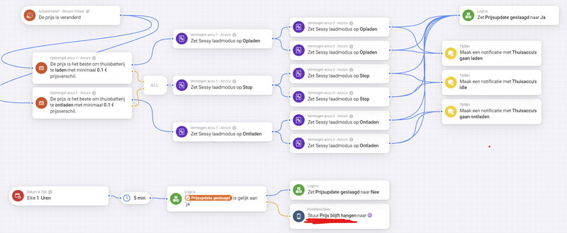

  • procyon
  • Laatst online: 16-11 16:18
Jazsie schreef op dinsdag 8 augustus 2023 @ 10:12:
Heb je dynamisch contract? Zo ja, dan wil je juist dat ie enkel de accu gaat laden wanneer stroom het goedkoopst is (en meestal is dat ook het hoogtepunt van je PV opwek in de zomer).
Als je gelijk de accu gaat laden in de ochtend dan stop je "dure" PV opwek in je batterij terwijl je bij het terugleveren er meer voor zou krijgen. En tegen de middag dat je PV opwek op hoogtepunt is en dus prijs laag zit je accu al vol...
Tenzij je geen dynamisch contract hebt, dan speelt dit geen rol :).
Dat klopt inderdaad ;)
Het aftrappen van de "ROI flow" wil niet zeggen dat de sessy's direct gaan laden. In die specifieke flow zit weer logica om in de dag het meest optimale moment te kiezen voor het laden en ontladen.
Zie hieronder die specifieke flow.
Afbeeldingslocatie: https://tweakers.net/i/Sd0TGLNlqMeJno6uXQ_Jus9wLqM=/800x/filters:strip_exif()/f/image/LU76knspoytXYG3UnS9G0t7g.png?f=fotoalbum_large

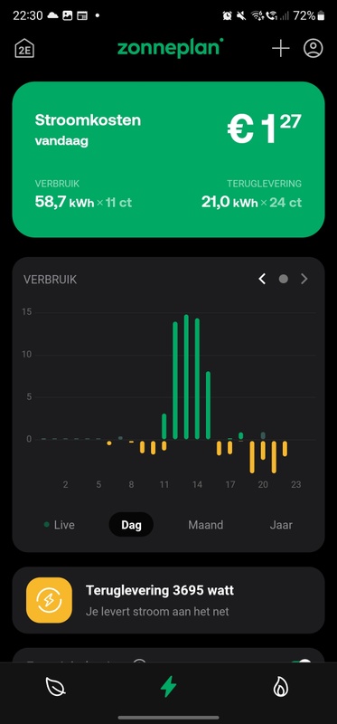

Het was weer een mooie dag voor de sessy eigenaren.
Auto opgeladen, wasjes gedraaid en electrisch gekookt en door het bufferen van energie gebruik kunnen maken van de meest optimale prijzen en schoonste stroom. Ondanks de relatieve lage zon opbrengst vandaag.
Afbeeldingslocatie: https://tweakers.net/i/TgkrXuGDTC_HXh1eQv2IYvq_3qM=/x800/filters:strip_icc():strip_exif()/f/image/sDFukpOETVy5HN8bgcfCU6jn.jpg?f=fotoalbum_large
Afbeeldingslocatie: https://tweakers.net/i/XBmMqllaWVkqp0XrrzU6kWROGN8=/x800/filters:strip_icc():strip_exif()/f/image/UxIrnjrXVPPY7yAOlkxLTrDb.jpg?f=fotoalbum_large
Waar de CO2 intensiteit nu 203 gCO₂eq/kWh is, was dat vanmiddag rond de 72 gCO₂eq/kWh(!)
https://app.electricitymaps.com/zone/NL

procyon schreef op dinsdag 8 augustus 2023 @ 22:41:
Iets zegt me dat je toch een aardige PV hebt liggen.
En zo te zien ook meerdere Sessy's.
Ook een laag "slaap" verbruik.
Ook het feit dat je EV kan laden op het juiste moment helpt enorm.
Denk dat je als enkel de Sessy zou tellen, het verschil lager/kleinerr is ;).
Wel mooi resultaat, ik zit voor vandaag op: 16,48ct en 28,41ct.
En dat is met EV laden in de nacht want overdag ben ik werken en dus niet thuis.
Woonachtig in België | 6200 Wp | eGolf 32kWh
  • procyon
Jazsie schreef op dinsdag 8 augustus 2023 @ 23:45:
Morgen ook weer een mooie dag, niet zo laag als vandaag maar wel groot verschil tussen hoog/laag.
Klopt, gisteren viel alles precies goed, kon thuis werken en dus ook laden op het goedkoopste moment. Ook panelen en voldoende sessy's op de eigen opwek volledig te kunnen opnemen.

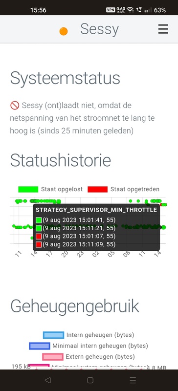

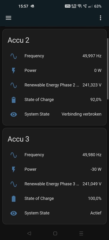

  • Sicos
  • Laatst online: 21-11 08:00
Iemand deze melding al weleens gehad? De netspanning is nu 240 volt... Dat lijkt mij toch echt niet te hoog aangezien de boel volgens mij moet uitschakelen bij 253 volt? De andere sessy doet het gewoon een die heeft dezelfde netspanning.
Afbeeldingslocatie: https://tweakers.net/i/2OSGxE_IJlSoagOiocT5vZu8nZQ=/x800/filters:strip_icc():strip_exif()/f/image/bLtt6GfuGdxhueAZ65UykMh8.jpg?f=fotoalbum_large
Afbeeldingslocatie: https://tweakers.net/i/bQ-NVtVEdTaXDa8AtB32d2gsVh0=/x800/filters:strip_icc():strip_exif()/f/image/xrJ8dueUin9GU8xVJLpTfXGL.jpg?f=fotoalbum_large
  • DJP!
  • Laatst online: 20:43
DJP!
Sicos schreef op woensdag 9 augustus 2023 @ 15:59:
Heb je nog wel een verbinding met de Sessy? zie je de spanning ook schommelen?
  • Sicos
DJP! schreef op woensdag 9 augustus 2023 @ 18:15:
Ja want dat HA screenshot laat de spanning zien :-)
Ik heb de Sessy even stroomdood gemaakt en daarna deed ie het weer normaal.

  • Sicos
Vandaag weer dezelfde fout maar de spannings is afgelopen dag helemaal niet te hoog geweest, iemand een idee waar ik dit kan zoeken? Ik heb niks aangepast aan wat voor instelling dan ook.
Afbeeldingslocatie: https://tweakers.net/i/ESI0xembkuBw0UpZXy0rpCzldbA=/x800/filters:strip_icc():strip_exif()/f/image/5WJZVpwvXl2UAd9xwc4Ll8Lz.jpg?f=fotoalbum_large
  • DJP!
DJP!
Nog rare errors in het error log? Sowieso een mail naar Sessy sturen want dit kan niet normaal zijn.
  • PimDoos
  • Registratie: Augustus 2022
  • Laatst online: 24-11 21:20
Sicos schreef op donderdag 10 augustus 2023 @ 14:02:
Het kan in dit geval interessant zijn om in de HA history de System State, System State Details en de netspanning naast elkaar te leggen. Het kan vooral interessant zijn om in te zoomen op de momenten dat de system state 'disconnected' is.
En uiteraard: zet die info ook door naar Sessy support :)

Ben weer aan het rommelen met mijn NOM flow en zie nu dat ik niet op 0 uitkom omdat de sessies alle drie weer hun doelvermogen niet halen. De flow dicteert 1800 watt ontladen en de sessy's doen een max van 1600 watt. Hebben meer mensen hier last van? wellicht warmte?
De instellingen staan goed, alle sessy's afzonderlijk op max geluid gezet, juiste instellingen, geen storingmeldingen.
