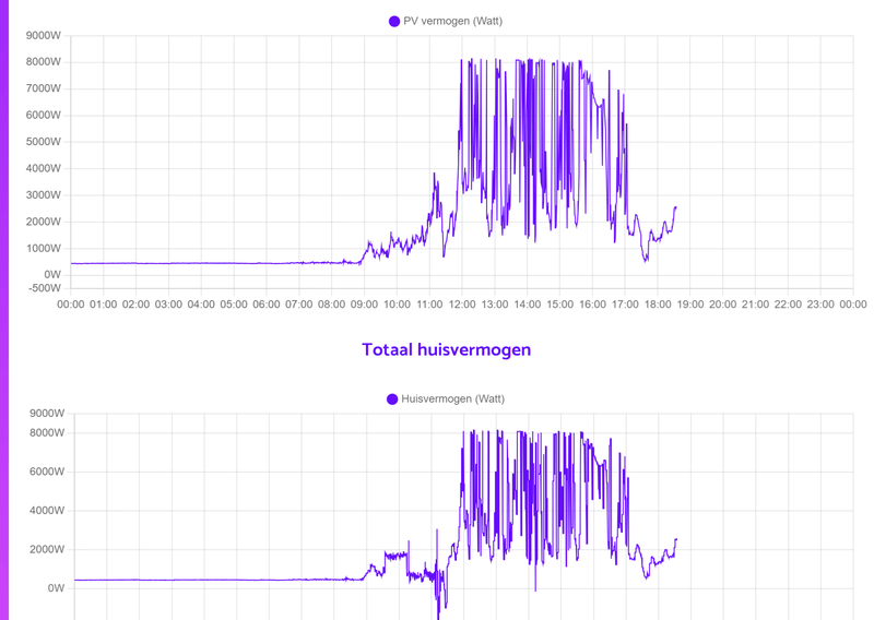

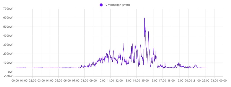

Zonnepanelen data in portal onjuist:
- Nacht rapporteert die tussen de 400-500 watt (zie grafiek), is dat te corrigeren ? (is echt 0, gecontroleerd met de Enphase API)

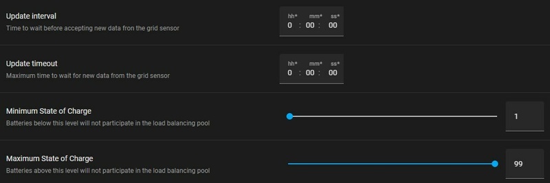

@PimDoos
De mogelijkheid om meerdere sessys in één keer toe te voegen maak je mij wel blij mee.
Afbeeldingslocatie: https://tweakers.net/i/myxKUQVr8sl6YhJQ37qJJFYq0Uc=/800x/filters:strip_icc():strip_exif()/f/image/bV8LcVYw46aSnKkGqpqDmFHr.jpg?f=fotoalbum_large
Afbeeldingslocatie: https://tweakers.net/i/GsKr-vl7Ta9EeNNOBc-w4WtP8K8=/800x/filters:strip_icc():strip_exif()/f/image/xkIUHmtxRo9NfB2RQZvRbS9d.jpg?f=fotoalbum_large
Ik weet alleen nog niet wat ik bij
Target value (X) for the Grid entity
zou moeten invullen.
Ik ben ook wel benieuwd hoe dit gebruikt zou kunnen worden i.c.m. met Frank als energieprovider

NLMaca schreef op maandag 31 juli 2023 @ 23:46:
Ik weet alleen nog niet wat ik bij (X) zou moeten invullen.
Dit is de waarde voor 'X op de meter'. Dus vul je hier 0, dan probeert de regeling jouw meter naar 0W te regelen. Vul je hier -100 in, dan probeert de regeling altijd 100W terug te regelen. Zie ook eerdere berichten van @marcelvandorp.

Ik heb de blueprint voor XOM bijgewerkt: https://gist.github.com/P...7efc2b2892fc0b831efb53f0f
Nieuw:
- Sessy's kun je nu specificeren als device in plaats van als afzonderlijke entities voor setpoint en strategy
- Support voor meerdere Sessy's
- Update interval en timeout voor grid sensor configureerbaar
- Load balancing op basis van optimal power setpoint, min/max state of charge
Mocht je de oude versie getest hebben: Gooi de automation eerst even weg voor je deze inlaad, gezien er veel veranderd is aan de inputs.
Ik heb deze regeling nog niet onder alle omstandigheden getest, maar wie wil mag zeker meetesten :)

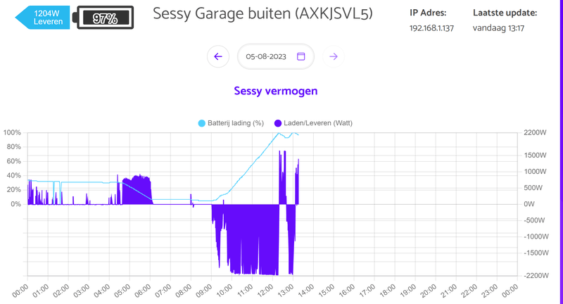

Ik draai er sinds gisteren op! Het draait eigenlijk beter dan de nul op de meter stand van Sessy zelf. Zie hieronder _/-\o_
Afbeeldingslocatie: https://tweakers.net/i/KeVJfqWlcKoTpICqYtXLkWBc6bs=/800x/filters:strip_exif()/f/image/zyMpbx0w0bkvdUiUzHdU9k2G.png?f=fotoalbum_large
Sessys met nul op de meter stand
Afbeeldingslocatie: https://tweakers.net/i/HkiPE2JPbh0OAX4qLhsQyGK0mk8=/800x/filters:strip_exif()/f/image/cROebDtb3G06J0rG0vIkJpiS.png?f=fotoalbum_large
Ik heb 2 Sessy's in het script staan. Dingen die me zijn opgevallen:
1 Sessy is helemaal leeg deze ochtend, deze stond op 0 procent. De andere stond op 98%
De lege Sessy is zojuist langszaam weer naar 2% gegaan maar toen ik de koffiezetter aandeed ging de lege Sessy, die met 2%, leveren. Het mooiste zou zijn als die dat van de andere Sessy deed met 98% natuurlijk ;)
Als de eerste aangesproken Sessy op 0% staat wordt de 2e met nog 98% niet aangesproken. Ofwel er gebeurd niks meer.. Terwijl de 2e nog 98% heeft!
Daarnaast lijkt het er op dat steeds dezelfde Sessy nu continu ontladen en geladen word (mits wattage niet boven loadbalancer gedeelde uitkomt). Het zou mooi zijn als dit nog automatisch wordt aangepast om het laden en ontladen te verdelen. Voor de levensduur zeg maar.
Mijn instellingen in de blueprint. Ik lees mijn Youless uit eens per 10 seconden.
Afbeeldingslocatie: https://tweakers.net/i/qcdi4EjB7cUkhexFRJcAO-zCqeY=/x800/filters:strip_exif()/f/image/eOz4YSWtJqWltGg50eBFCyUd.png?f=fotoalbum_large
Wat me in zijn geheel is opgevallen met de Sessy's in het algemeen is dat het wattage met zonnepanelen en inductie koken enorm kan fluctueren en dat de Sessy dat maar lastig kunnen bij benen. Zon kan achter wolk komen er weer uit komen etc. Zelfde met koken op inductie het schiet van 1500 naar -1000 naar 2000 etc. Gewoon bijzonder lastig en bijna niet te doen.
In de nacht als het elektrisch dus stabieler is dan red die dat dus prima :) Heel mooi hierboven te zien!!
@PimDoos Zojuist zon, helaas is het script ermee gestopt met de volgende melding:
Stopped because an error was encountered at August 2, 2023 at 12:17:10 (runtime: 1919.68 seconds)
Value -4176.0 for number.sessy_****_power_setpoint is outside valid range -2200 - 2200
[ Voor 11% gewijzigd door ThaDude op 02-08-2023 13:07 . Reden: typo plus kleine uitbreiding ]
Ik zag dit vandaag ook bij mij. Foutje in de regeling, hier moet even een min/max range omheen. Zal ik zo even inbouwen.
Wisselen van de prioriteit staat ook op de lijst. Ik zit te denken om per dag de prioriteit te roteren zodat dit wat gelijkmatiger verdeeld wordt.

Klopt dit ?
Totale huisvermogen volgt de PV opbrengst (huis is 400-500 watt overdag). Lijkt erop dat die verkeerd meet (CT verkeerd om in de Sessy!?). PV zit op de meest linkse klemmen (net gecontroleerd). Slimme meter met p1 dongle. 3-fase installatie.
Afbeeldingslocatie: https://tweakers.net/i/ilXSvoGTMA2_CuKgPjHnrRAPkYU=/800x/filters:strip_exif()/f/image/e9yTPTcIpnZu3R9aQxiWB4Ot.png?f=fotoalbum_large

prettig schreef op woensdag 2 augustus 2023 @ 18:40:
Klopt dit ?
Totale huisvermogen volgt de PV opbrengst (huis is 400-500 watt overdag). Lijkt erop dat die verkeerd meet (CT verkeerd om !?). PV zit op de meest linkse klemmen (zal het nog eens dubbel controleren).
Heb je ook een trend van de verbruiksmeter (eerste trend dacht ik). Deze zou bij levering aan het net een negatieve waarde moeten geven.
  • prettig
  • Laatst online: 21-12-2024
DJP! schreef op woensdag 2 augustus 2023 @ 19:03:
Die klopt ...(pv opbrengts klopt overigens ook niet, te veel......maar dat komt later wel). Verbruiksmeter in de Portal geeft geen waarde meer sinds upgrade naar 1.5, morgen even doorgeven aan Sessy. Die deed het overigens wel correct.
Overdag laad die de accu dus niet op, pas als de zon bijna weg is gaat die wat doen (beetje laden/ontladen) in NOM mode. Maar accu raakt zo niet vol (28% was max vandaag) en heb 10kw PV en zat over.
Afbeeldingslocatie: https://tweakers.net/i/cdSgrGYsajKE-K_0G8o1v04YsBc=/800x/filters:strip_exif()/f/image/A061eihevbIURcEB0NS9Idls.png?f=fotoalbum_large

DJP! schreef op woensdag 2 augustus 2023 @ 19:17:
En staat dit ook goed in het Sessy Portal (portal.sessy.nl)?
Doet niks meer in de portal. Na upgrade door Sessy zelf naar 1.5.
Maar zonder portal moet het toch gewoon werken !? (dat is alleen maar dataweergave).
PV opbrengst is ook gewoon teveel in de Portal en verbruiksmeter klopt ook niet (die piek negatief is te hoog, op de webserver van de P1 meter klopt de data wel).
Hoe meet de Sessy intern wat de PV opbrengst is ? (CT klemmen)
Afbeeldingslocatie: https://tweakers.net/i/Q4yen09-GKOq8WaGUG2SDkVR-a0=/800x/filters:strip_exif()/f/image/BdEPGrCyaB8IhndzzMxI4Gwn.png?f=fotoalbum_large

Toegevoegd aan de blueprint:
- Priority offset template: Offset wordt iedere update interval berekend op basis van het template. De prioriteit van de Sessy's volgt de volgorde waarop ze in de blueprint zijn ingevuld, plus deze waarde. Dus bij een offset van {{ now().day }} op de 3e dag van de maand zal de prioriteit met 3 verschoven worden.
- Limitatie van setpoint: De automation limiteert het gestuurde setpoint van -2200 tot 2200, zodat we geen errors terugkrijgen van de number entity waardoor de automation zou crashen.
- Triggers: De automation triggert nu ook na een restart van Home Assistant, en iedere 5 minuten i.p.v. alleen op de 5e minuut van het uur (dat was een oepsie). Mocht de automation crashen, dan gaat 'ie nu dus weer sneller verder :)

  • prettig
Denk update, want gisteren had ik heel gekke waardes en geen verbruiksmeter data en nu ziet het er beter uit.
- verbruiksmeter in portal werkt weer en totaal huisverbruik ook (volgt niet meer de panelen)
Support doet echt hun best en lossen zaken op.
Weet dat ik een "in ontwikkeling" product heb gekocht, dus vindt het niet erg als het allemaal wat langer duurt en soms dingen niet goed gaan.Weekend eens met HA aan de slag (zag mooie integratie hier op het forum).
[ Voor 63% gewijzigd door prettig op 03-08-2023 19:29 ]

Heb hem nu een week en wat mee opvalt is dat die niet goed omgaat met sterk wisselende PV (bewolkte/regen dagen) en consumptie pieken, Heel eenvoudig, vandaag ruim 21 kWh teruggeleverd, dus moet vol zijn en is die niet (37%).
Nu via openhab aan het loggen (om de 30 seconden ipv 5), dus over paar dagen heb ik veel meer inzicht in een grafiek (p1 en sessy), dan zie ik vrij goed wat die doet. Zonder juiste data is het beetje natte vinger werk.
Zullen wel update krijgen.....

Okeeee, hij doet nu wat die moet doen. Wellicht moeten ze nieuwe klanten vertellen dat het 1 weekje kan duren. Geen idee of die zelflerend is of dat Sessy zelf meekijkt en bijstuurd. Nog wat kleine dingen (die zie ik in mijn eigen logs), maar dit is al erg netjes. Heb nog wat veel verbruik in de nacht, eens naar gaan kijken en dan later evt. een 2e of 3e erbij.
Afbeeldingslocatie: https://tweakers.net/i/VGPCSVHWSh5__c14qx1A9Nr30MM=/800x/filters:strip_exif()/f/image/1JOty16OnJc9rb5VLwsl7L3T.png?f=fotoalbum_large

Dit is mooi (NOM), 2x naar 100% (100 en 97%) en minimum was overdag 57%.
We hebben in NL nu eenmaal meer (half)bewokte dagen dan alleen maar zon.
Vandaag was goede dag om dat te zien in de praktijk (wazige zon, wolken en flinke regen). Met de flinke regen was er heel weinig PV en dan is de accu die het opvangt, ook extra huisverbruik (vaatwasser) met te weinig PV.
Verbruiksmeter heeft kleine rimpel, met wat flinke kortstondige (1 minuut) pieken in consumptie (daar moet die niet op reageren, prima).
