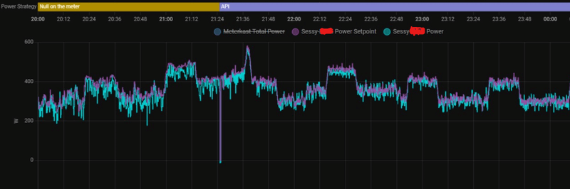

Het door Sessy gemeten PV vermogen klopt niet bij lage vermogens. En sinds v1.5.0 wordt er de hele nacht productie gemeten. Is dat al bekend bij jullie @Twan_V ?
Afbeeldingslocatie: https://tweakers.net/i/_ydp8IAHYeYj_zQmFNutOhHeiGA=/x800/filters:strip_icc():strip_exif()/f/image/H34ceUSpBHn31pQdVVGiIxd6.jpg?f=fotoalbum_large

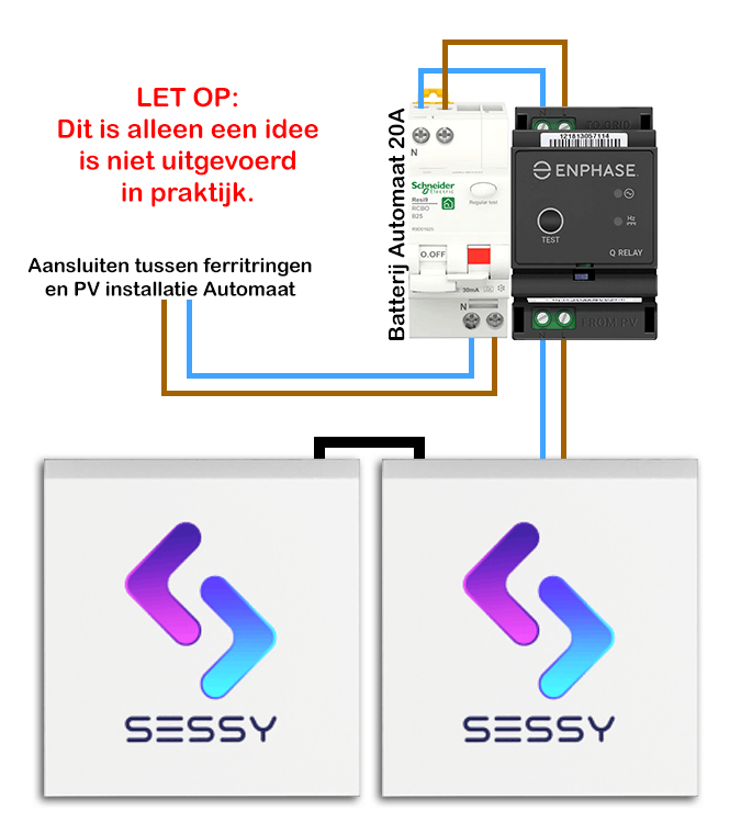

Weet/acteert Sessy het ook de andere kant op? (als ik hem voor een PV verdeler hangt) en er dus ook ipv van PV levering op de groep gebeurt, ook last over die groep kan lopen (de andere groep op de PV verdeler) en de Sessy dan dus ook zijn laden evt knijpt...?
  • hanev001
  • Laatst online: 15:09
Gentle_Jan schreef op donderdag 27 juli 2023 @ 10:28:
Ik denk niet dat dat kan. Je hangt hem tussen de PV verdeler en de omvormer dus voor de eerste zekering in de kabelverbinding of je hangt hem op een eigen groep.
  • Gentle_Jan
  • Laatst online: 11-11 20:06
hanev001 schreef op donderdag 27 juli 2023 @ 10:36:

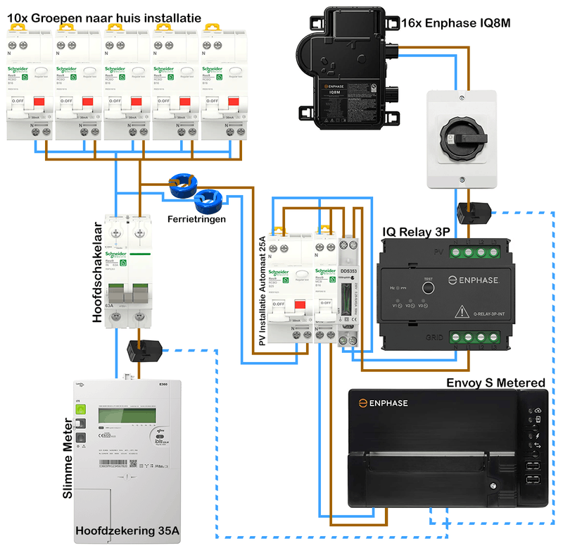

Daar zit dus mijn issue. Ik heb een PV verdeler. Hier hangen mijn panelen aan op een groep en op de andere groep airco's en de garage. Als ik hem tussen de verdeler en PV hang... ziet jij mij last last op de verdeler niet. Daarom overweeg ik hem tussen meterkast en PV verdeler te hangen. en dus in te stellen op de zekering van de meterkast. Dan gaat zowel de PV als de last door de Sessy... dus kan hij zelf (hoop ik dus) zowel laden als ontladen binnen de beschikbare grenzen regelen. Maar moet de software en hardware dit dus wel kunnen. Aparte kabel trekken is fysiek geen optie meer

Klopt dat de P1 gebuikt zal worden om het hele huis te monitoren (en vooral de NOM dan dus te regelen)
Maar zon/PV /airco.. Veel zon, hoge opbrengst (heb nog 2 groepen elders in huis met PV) dus goed terugleveren..warm, airco aan.. 16A over pv verdeler groep.. en Sessy gaat dan ook besluiten om nog te laden ,want ik lever nog steeds terug...... dan gaan we samen met de sessy en de airco's gezamelijk lekker over de 16A + bijv 6A trekken en gaaat de groep (20A) in de meterkast er uit waar de PV verdeler op hangt.
Ik zou eigenlijk dus naast de P1 nog een spoel moeten hebben die voor mijn PV verdeler meet (als de Sessy er achter zou hangen)

DJP! schreef op woensdag 26 juli 2023 @ 22:31:
Hier hetzelfde gedrag. Vandaag even de tijd gehad om de automation te testen en zag een hoop gependel. Heb jij toevallig ook een DSMR4 slimme meter?
Ik vermoed dat dit komt door de afwijking tussen het gerapporteerde setpoint en het ingestelde setpoint, dezelfde bug waar NOM ook last van heeft.
Terugschroeven van de smoothing value kan hier wellicht bij helpen. Ik wil de regeling sowieso nog iets gaan herschrijven om meerdere Sessy's te ondersteunen, hierin moet ik de setpoint berekening ook wat aanpassen. Zal eens kijken of ik daar nog wat in kan tweaken :)

@DeKoetsier Ik heb sinds 5 dagen ook Enphase systeem en ik ben aan het kijken voor een thuisbatterij, zo kwam ik op dit topic. Ik wil voor 2025 een thuisbatterij, heb dus geen haast, ik ben rustig aan het oriënteren.
Ik denk dat het beste is om Sessy zelfde manier aan te sluiten als Enphase systeem, dus eigen 16A automaat en eigen Enphase Q-Relais, dit is de veiligste manier, gaat niet off grid werken maar het is wel veilig als er werkzaamheden zijn in de straat.
Wat ik niet zeker weet is; gaat de Q-Relais normaal werken als je die toevoeg in je Enphase systeem? Schakelt de relais uit als er geen spanning is op de net? Of, krijg je een foutmelding in je Enphase systeem.
Hieronder mijn installatie:
Afbeeldingslocatie: https://tweakers.net/i/h8whclMK3cKeXdOqu4XUWXUpC1w=/800x/filters:strip_exif()/f/image/vV0VlzzlqwHrmu3CS1ui6FOJ.png?f=fotoalbum_large
Hieronder hoe ik het zou aansluiten, tussen de ferritringen en PV installatieautomaat:
1 fase Q-Relais en een 20A automaat, dit is net genoeg voor twee batterijen als die gaan laden, ontladen is geen probleem, bij een thuisbatterij van Sessy kan je 16A automaat gebruiken.
Afbeeldingslocatie: https://tweakers.net/i/IpVUbzefHHMAaMqYpCq-zGNYzOI=/full-fit-in/4000x4000/filters:no_upscale():fill(white):strip_exif()/f/image/3O3iGifthqKu4N4dbeBthfF4.png?f=user_large
Ik heb een waarschuwing ingezet, voordat iemand zo gaat aansluiten vanuit Google images enz. enz,
Dus het is misschien handig om Enphase te vragen hoe Q-Relais zich gedraagt bij zo een situatie, ik weet alleen niet of ze graag een antwoord geven als je andere merk batterij op hun relais gaat aansluiten.
Ik denk dat het gaat werken, maar navragen geeft meer garantie.

@Reptile-X , voor een Sessy heb je geen extra Q-relay nodig.
Voorbeelden voor aansluiten op: http://sessy.nl/handleidingen/

@mjvdkolk Ik heb de installatie schema van Sessy inderdaad gezien, misschien heb ik niet goed gelezen, maar wat gebeurt er als de netbeheerder in de straat spanning uitzet om werkzaamheden uit te voeren?
Valt de batterij automatisch uit zodat de monteur van netbeheerder niet onder spanning kom te staan?

Reptile-X schreef op donderdag 27 juli 2023 @ 19:06:
Kort: ja.
  • Reptile-X

@Simpel360 Bedankt, ik ga verder kijken waar ik die informatie kan vinden, ik heb niet alles gelezen, ik wil 100% zeker zijn dat het conform NEN1010 aangesloten wordt.

PimDoos schreef op donderdag 27 juli 2023 @ 16:26:
Is dat een bug in Sessy fw 1.5.0? Wat is die afwijking dan? Ik kan op dit moment alleen remote via een smartphone in mijn systeem kijken, maar zie zo 1-2-3 niet wat er niet klopt tussen ingestelde setpoint en gerapporteerde setpoint.
  • PimDoos
  • Registratie: Augustus 2022
  • Laatst online: 24-11 21:20
gruijter schreef op vrijdag 28 juli 2023 @ 15:30:
Ik zie bij mij dat wanneer Sessy in NOM draait, de output power vrijwel altijd iets lager uitvalt (30-50W) dan het setpoint (paarse lijn is altijd boven de blauwe lijn). Ik zie met mijn regeling actief (XOM via API) in mijn omstandigheden dat de output power wat meer rond het setpoint blijft (blauwe lijn boven en onder de paarse lijn). Volgens mij kwam dit door de update die het vermogen nauwkeuriger maakt.
Ik denk wel dat de automation blueprint zoals ik die nu gemaakt heb nog niet optimaal werkt met de updatefrequentie van de DSMR4, dus ik zal dit niet alleen op Sessy afschuiven ;)
Afbeeldingslocatie: https://tweakers.net/i/IdtS0b-1kIlmL-KT3jRN8S0Ojdk=/800x/filters:strip_exif()/f/image/oY3pRRNPZSpxBHOGf971nSQn.png?f=fotoalbum_large

  • Gentle_Jan
sjorsjuhmaniac schreef op vrijdag 28 juli 2023 @ 10:22:
Ik denk dat we hetzelfde zeggen. ik probeerde je eigen termen te gebruiken. Een last in je verhaal was een verbruiker, geen opwekker. Een opwekker (pv) gaat “door” de sessy. De sessy meet daar bv de stroom van.
Een verbruiker gaat niet door de sessy maar kan hooguit op dezelfde klemmen strook gezet worden. Op die klemmen, waar je ook evt de 2e sessy op aansluit, wordt volgens mij alleen de net freq en spanning gemeten (een eis om opwekkers op het net aan te mogen sluiten in nl, daarom werken die apparaten nooit gelijk als je ze aanzet: ze moeten x tijd het net monitoren voordat ze mogen gaan opwekken). Aangezien op die klemmen ook een 2e sessy aangesloten kan worden kan er geen vermogen gemeten worden. Immers is die klemmenstrook dan niet meer dan een veredelde kroonsteen waar de aansluiting doorverbindon is. Daarom weet de sessy dus niet wat er voor verbruikers op de groep zitten en zijn de ondersteunde aansluitmethodes allen zonder verbruikers op dezelfde groep (behalve een 2e sessy).
In de manual kan je ook zien welke info en beperkingen je in kan stellen op de sessy. Ik kan het me niet meer exact herinneren hoe 2 sessy’s samen op een groep functioneren. Volgens mij praten ze niet direct met elkaar maar dirigeert de p1-dongel beide en zorgt zo voor balans/beperkingen, maar daar kunnen anderen miss wat meer over zeggen. Dat lijkt mij ook indirect bevestigd door de instellingen die je in de sessy moet opgeven.
De 32A rating zag ik ook staan. Ik vermoed dat de voedings klemmen die rating hebben om de theoretische discussie over max stromen te vermijden wanneer er een 2e sessy op wordt aangesloten. Bovendien kan er in de toekomst iets met de dc aansluiting waardoor er ook meer stroom zou kunnen gaan lopen.
Wat je wil kan overigens wel: zelf de sessy gaan aansturen in api modus. Je zal dan wel de verbruikers op de groep moeten meten, bv met een shelly of eastron meter. Eigenlijk is dat niets anders dan wat enkelen hier al doen met het enige verschil dat je niet alleen naar de p1 data kijkt maar ook nog naar de meting van de individuele groep.
Is dan overigens geen goedgekeurde methode van installatie.
Kan je de automaat niet vergroten naar 20 of 25a? Of laat je bedrading dat niet toe?
In theorie is natuurlijk de PV kant ok altijd een hele kleine verbruiker ('s nachts trekken zij toch een heel klien beetje vermogen. Denk dat het dus niet erg zal zijn als er stroom de andere kant op gaat natuurlijk, maar wellicht dan de sessie dat verder niet meten en nee dan is het geen oplossing.
Kan automaten verder niet vergroten of dikkere kabels gebruiken (dan was het hele issue sowieso opgelost want dan had ik lekker een nieuwe volwaardige groep naar de garage getrokken). Ik kan nu 20 A max over de kabel van de meterkast naar de garage laten lopen. en zo heb ik hem ook afgezekerd.

  • hanev001
Gentle_Jan schreef op vrijdag 28 juli 2023 @ 20:28:
Wat een work-aroud kan zijn is het volgende:
Je hebt de zekering van 20A = 4600W vermogen.
Reken uit wat het maximum gelijktijdig vermogen is die de afnemers die op de ene poort van de PV-verdeler zitten kunnen gebruiken en trek dit af van het zekering vermogen.
Plaats de Sessy samen met de omvormer in de andere poort van de PV-verdeler en begrens het maximum vermogen van de Sessy op het resterende vrije vermogen van de zekering.
Stel vermogen van afnemers = 4000W dan blijft er 600W over voor de Sessy. Dit beperkt wel de laad/ontlaad capaciteit maar je voorkomt dat er gebruik van de meter naar de afnemers door de Sessy loopt.
