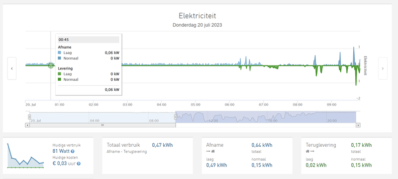

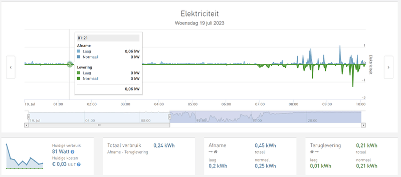

ThaDude schreef op donderdag 20 juli 2023 @ 22:22:
Voor mijn gevoel werkt de 1500 update hier juist minder goed. Hier wat foto's van de nachten voor de 1500 update
Zie het verschil met na de 1500 update (sinds deze week)
Totale verbruik lijkt nu continu iets boven 0 te zitten. Meer mensen die dit gedrag hebben en zien?
Ik heb ook het idee dat het systeem wat instabieler is na de 1.5 update. Als ik in de 1.4 versie het laden via een setpoint op 1800 W zette was het ook 1800 W. Nu fluctueert het continu tussen 1794 W en 1808 W. Daarbij hoor ik nu soms (niet altijd) ook de ventilatoren van toerental veranderen. Langzamer - sneller - langzamer - enz. Tot slot heeft een kleine verandering van setpoint nu tot gevolg dat het laadvermogen even tot wel 50 W extra omhoog springt waarna het langzaamaan weer terugzakt naar ingestelde (maar fluctuerende) waarde.
@Twan: heeft het misschien iets te maken met de nieuwe manier van aansturing van de ventilatoren waarbij nu geprobeerd wordt om het geluidsniveau zo laag mogelijk te houden?
Ik gebruik de Sessy in ROI-modus (die ik zelf iedere dag even handmatig instel) dus ik kan best leven met die relatief kleine fluctuaties. Maar voor NOM lijkt me stabiliteit in de vermogensopname en afgifte wel belangrijk.

JoeBeatt schreef op zaterdag 22 juli 2023 @ 14:49:
Met versie 1.4 verbruikte ik bijna niks van het grid en was de boel vrij goed gebalanceerd. Met versie 1.5 zie ik in Home Assistant dat ik meer afneem i.p.v. dat het uit de accu's komt. Niet dat het zo heel spectaculair is wat ik nu afneem maar waar het voorheen zo goed als rond 0 of hooguit 0,2kw uitkwam kom ik nu soms uit op een afname van 2KW

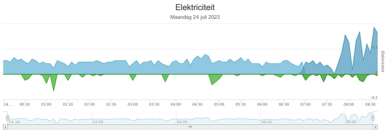

Sessy ging net weer ontladen, maar volgens mij weer een uur te vroeg. Het tarief is tussen 8 en 9 hoger dan tussen 7 en 8. Meer mensen dat gemerkt?
  • Faceless
  • Laatst online: 03-11 11:30
rene037 schreef op maandag 24 juli 2023 @ 08:13:
Tussen 7-8 is het 3 na duurste uur vandaag, tussen 8 en 9 het duurst. Dus het kan zijn dat beide uren gebruikt worden om te ontladen.

goede morgen
zondag avond laat van DYN naar NOM gezet .
ziet nu maandag morgen dat alle batterijen wel wat hebben ontladen (+- 50% vol) maar dat NOM is echt niet gelukt vannacht, mijn nachtverbruik van +- 150 watt is zo nu en dan maar bij geladen .uit de batterijen.
ik twijfel aan de laatste versie 1.5.0
zaterdag op zondag zelfde patroon ,toen werd er maar uit 1 batterij ontladen (waren gem 6% vol )Afbeeldingslocatie: https://tweakers.net/i/6qhi9pM41S7wgJesBOa7yrp4cmA=/800x/filters:strip_icc():strip_exif()/f/image/XqGiFN49GjpVYzv6l6rjksvC.jpg?f=fotoalbum_large

150 watt in totaal in de nacht of 150 watt per uur?
Afijn, in beide gevallen kan het zijn dat de Sessy nauwelijks inschakelt omdat je onder het minimale verbruik blijft.
De 50w drempel in de instellingen betekent voor mijn gevoel in de praktijk dat er gedurende 2 minuten iets van 125w verbruik moet zijn wil hij inschakelen.

  • hanev001
  • Laatst online: 10:48
Faceless schreef op maandag 24 juli 2023 @ 10:55:
Als de omvormer 50w verbruikt om 50w te produceren, dus dat je dan 100w kwijt bent om 50w je huis in te krijgen, dan is het prima dat die drempel er is.
Sterker nog, in de nacht en als iedereen afwezig is gooi ik de drempel naar 125w, zodat de Sessy niet continue aan en uit gaat voor een flutstroompje en dan heb ik meer om terug te leveren als de prijs hoog is :)
Dat is niet mijn punt, het zou mijn keuze moeten zijn. Ik heb in de loop der tijd mijn nachtgebruik zover teruggebracht onder de 50w zakt, 47w om precies te zijn maar zodra de koelkast of vriezer aanslaat ga ik daar weer overheen. Als de Sessy bij <50w afschakelt en daarna weer wat tijd nodig heeft om te starten dan doet hij de hele nacht niets en dan heeft het apparaat in de periode van april t/m september geen zin omdat hij nachts niet werkt wegens de minimum grens en overdag draait mijn huis op de zonnepanelen. Daarnaast heb je ook nog te maken met de momenten dat de zon opkomt en ondergaat en je van gebruik overgaat naar overschot en anders om. Voor de duidelijkheid ik heb het over gebruik in de NOM mode.

@hanev001 Een te laag sluipverbruik is een luxe probleem.
Oplossing zou zijn om s`nachts een gloeilamp aan te zetten om het verbruik wat op te krikken. :+

  • hanev001
Tazzios schreef op maandag 24 juli 2023 @ 11:25:
Had ik zelf ook al bedacht maar is het niet vreemd om extra gebruik te produceren om een verlies aan efficientie te voorkomen. Ik verlies dan hoe dan ook en geef dan de voorkeur aan het gebruiken van de Sessy die veel geld kost. Daarnaast lost het niet het dag/nacht overgang probleem op en terwijl ik dit schrijf besef ik dat dit zelfs over de hele dag kan voorkomen bij wisselende zon/bewolking weer.

  • Faceless
hanev001 schreef op maandag 24 juli 2023 @ 11:19:
Maar je koelkast geeft vast een spike en blijft daar niet lang op hangen. Dus dan klopt het dat de Sessy niet aangaat.
Zoals vandaag kun je beter tussen 8 en 9 al die energy terugleveren dan dat je die in de nacht zou hebben verbruikt (met +/- 50w extra verlies).

  • hanev001
Faceless schreef op maandag 24 juli 2023 @ 12:05:
Je praat over ROI mode en met een dynamisch contract. Ik heb reeds aangegeven dat ik NOM wil en heb een vast contract. Appels en peren.

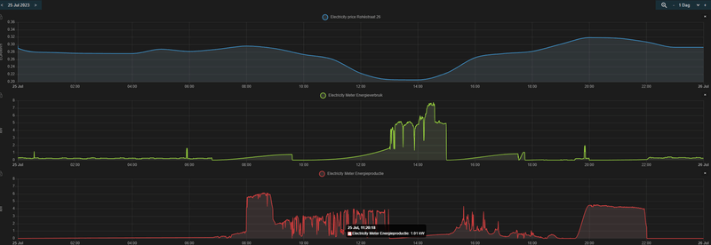

Afbeeldingslocatie: https://tweakers.net/i/-8ia1Xv0BU3D5aaGWt74z4ptBAE=/800x/filters:strip_exif()/f/image/PhMh5MWWgn1NW2YZSCwWFcRQ.png?f=fotoalbum_large
Mijn 3 sessy;s staan nu op ROI dynamisch. Inkoop piek op de goedkope uren, verkoop piek op de dure uren.
