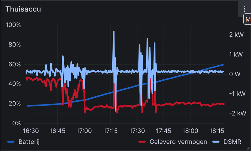

Afbeeldingslocatie: https://tweakers.net/i/EBPP2zQxUHewFuUyDBcKEeNjRi4=/800x/filters:strip_exif()/f/image/FTxbplKkwooaAcFJuDvxcoGi.png?f=fotoalbum_large

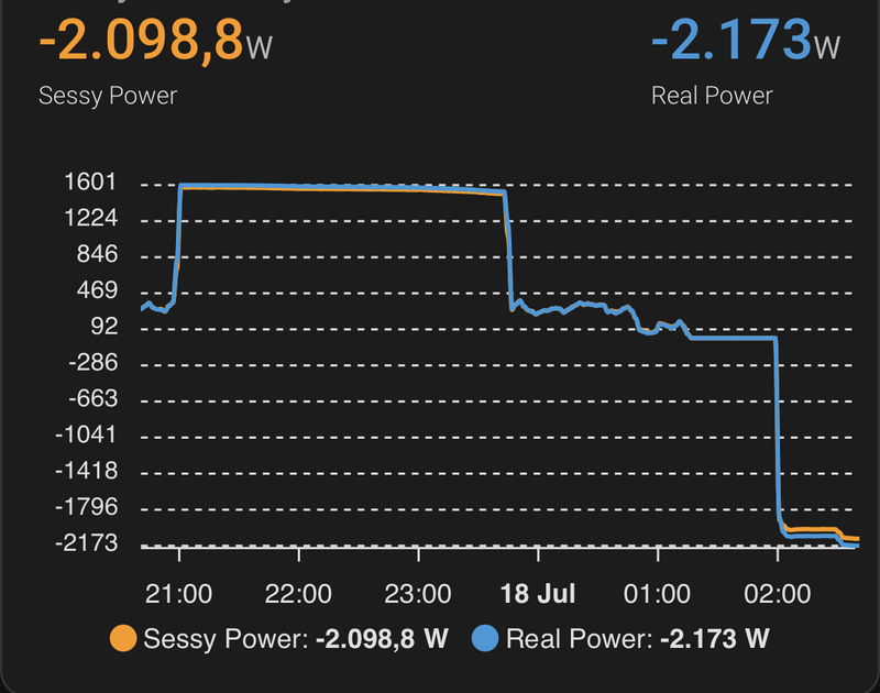

Faceless schreef op maandag 17 juli 2023 @ 20:38:
Iedereen die nog met 0,89 en 1,13 werkte om te compenseren kan daar nu mee ophouden. Dus dit is een erg belangrijke wijziging.
Het setpoint discharge power komt dus nu heel goed overeen met de daadwerklijke output. Zie mijn grafiek waarbij je kunt zien dat na de update de gele en blauwe lijn over elkaar heen lopen.
Welke bronnen gebruik je voor "Sessy Power" en "Real Power"?
  • marcelvandorp
  • Registratie: Maart 2018

marcelvandorp schreef op maandag 17 juli 2023 @ 21:44:
Sessy Power is de sessy_active_power van de Sessy
Real Power is een externe kwh-meter in de meterkast die uisluitend de Sessy meet.

gruijter schreef op maandag 17 juli 2023 @ 22:09:
En klopt het nu ook goed bij charge power?
Afbeeldingslocatie: https://tweakers.net/i/eAJd8m3BSbGLhBRLCUjc_9VWwng=/800x/filters:strip_exif()/f/image/x0wul9S7QgNM2uXfXhLCtpc9.png?f=fotoalbum_large
Op de maximale waarden zie ik een kleine afwijking, maar niet wereldschokkend. De lijn loopt er dan een fractie naast.
Wel is de ontlaadsnelheid 1600w, niet 1700w zoals in de specs staat. Misschien kan iemand dat bevestigen?
Qua laden dus maximum 2180 watt.

Max ontladen ligt idd meer rond 1600 Watt.
Afbeeldingslocatie: https://tweakers.net/i/2ql5lgKPgFgTFIuXidVYGFKU-u8=/x800/filters:strip_icc():strip_exif()/f/image/fsrEpFo0IoEgLAagOit16Ums.jpg?f=fotoalbum_large

Faceless schreef op dinsdag 18 juli 2023 @ 02:48:
Bij mij is de maximum laadsnelheid zo'n 2160 W. Maximaal ontladen gaat initieel heel even iets boven de 1600 W maar zakt na een paar minuten terug naar zo'n 1575 W. Daar blijft het een tijdje hangen om daarna gedurende 3 uur stapje voor stapje terug te zakken naar 1500 W. Vanaf dat punt gaat het dan relatief snel bergafwaarts. De laatste 20 minuten gaat het van 1500 W naar 250 W waarna ik het ontladen stop. In totaal heb ik dan 5,1 kWh aan het net teruggeleverd. Zijn er nog anderen die hun ervaringen kunnen delen?
Oorspronkelijk werd 2 kW laden en ontladen genoemd. Later is dat aangepast naar 2,2 kW laden en 1,7 kW ontladen. Persoonlijk vind ik de laadsnelheid belangrijker dan de ontlaadsnelheid. Ik kan er dus wel mee leven, alhoewel ik het natuurlijk fijner had gevonden als de 1,7 kW bij het ontladen ook echt gehaald zou worden.
