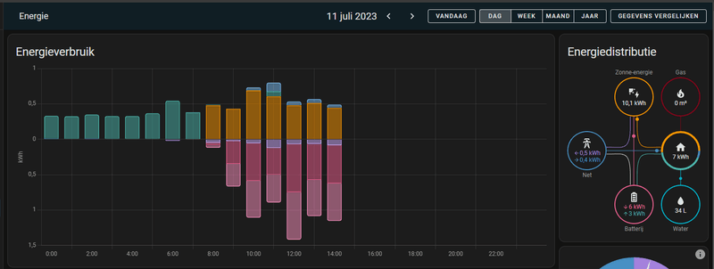

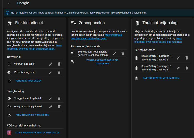

Ik heb ook 3 Sessys (waarvan het er 1 niet doet) maar dat ziet er in Home Assistant dan zo uit. Het laatste plaatje zal er wellicht iets anders uit zien als je bijvoorbeeld een warmtepomp hebt in plaats van een gasketel.
Afbeeldingslocatie: https://tweakers.net/i/TBC_41sqmsLX0ytWbIZdrxsLIhg=/800x/filters:strip_exif()/f/image/rNnO5g8uPG7k2DYLUONPdLtb.png?f=fotoalbum_large
Afbeeldingslocatie: https://tweakers.net/i/F9FsryKDCCI-2oTuWzcaZohANi4=/800x/filters:strip_exif()/f/image/PO4D2VvnMK0dMLtIwLo8fvgS.png?f=fotoalbum_large
Afbeeldingslocatie: https://tweakers.net/i/PSxLh0oYdf8TrKyBdxFQc4UuG2o=/800x/filters:strip_exif()/f/image/iaWSJMQpSd3psvzgNLWIweyr.png?f=fotoalbum_large
[ Voor 23% gewijzigd door Sicos op 11-07-2023 15:29 ]

@Sicos Ja, had ik intussen al gevonden. Het werkt nu wel. Mijn 3 sessys werken allemaal. Alleen 1 heeft geen portal verbinding. Is gemeld bij Sessy.
