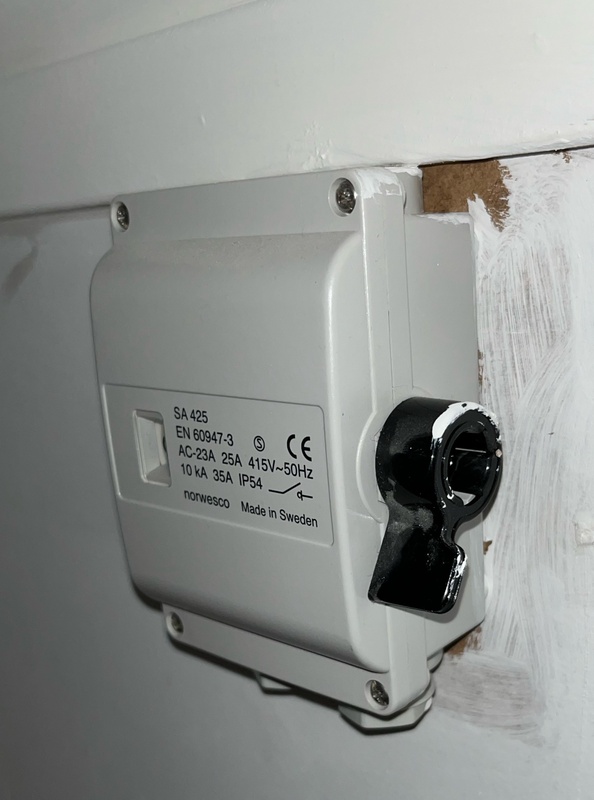

psdata schreef op donderdag 6 juli 2023 @ 17:46:
Zojuist klaar met de bedrading intern. Wordt de nieuwe verdeler op de vliering naast de PV's omvormers en de sessy's.
Voorbereiding getroffen voor meer sessy's
Van het weekend gaat het spul effe uit. Nu nog effe onder test op werkbank.
Mooie collectie aan Aliexpress electronica…
Die 1DIN alamats zijn iig niet toegestaan en die zijn dan nog van het minst ongerenommeerde merk… Buiten de Eastron natuurlijk.

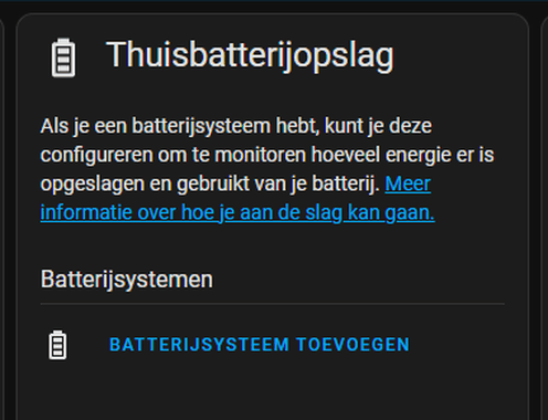

PimDoos misschien dat jij dit wel weet als Home Assistant export.
Ik heb voor mijn 3 accu's deze sensors aangemaakt
Afbeeldingslocatie: https://tweakers.net/i/4gxrW4NmVnMn8eQz9qBytfXyEao=/800x/filters:strip_exif()/f/image/9Pcs7p6SEV4JddE5bQ7D1sQE.png?f=fotoalbum_large
Maar toch verschijnenen ze niet hier als ik ze wil toevoegen
Afbeeldingslocatie: https://tweakers.net/i/hJmSN9yyIPgTV9PltrjvA_GuHEQ=/full-fit-in/4000x4000/filters:no_upscale():fill(white):strip_exif()/f/image/UwOdQ4t3gS8yKLzgGfw8rhVx.png?f=user_large

Ohh hier krijg ik de kriebels van, zoals @John245 al zei zou ik dat niet gebruiken in een groepenkast...
(hoewel die Tongou ALS prima spul is)
bbbrumbrum schreef op donderdag 6 juli 2023 @ 22:12:
Waarom zou je 1DIN alamat niet mogen gebruiken? Als het maar 1P+N is minimaal maakt module breedte niks uit dacht ik ?

Laat maar, blijkbaar moet er eerst wat data door een Sensor heen gaan voordat deze getoond wordt.

Jazsie schreef op vrijdag 7 juli 2023 @ 07:55:
Ik denk niet dat de breedte het probleem is maar volgens mij zijn ze spannings afhankelijk en dat mag niet.
  • Stokertje
  • Laatst online: 25-11 19:23
DJP! schreef op vrijdag 7 juli 2023 @ 08:01:
Spanningsafhankelijk inderdaad, ze hebben spanning nodig om te kunnen werken, volgens mij iets van 50-80V. Als er een probleem is in de installatie waardoor de spanning op de automaat lager is dan kan het zijn dat deze niet meer werkt ondanks dat er een gevaarlijke situatie zich voordoet.

Sicos schreef op vrijdag 7 juli 2023 @ 07:59:
Klopt, ze verschijnen pas in het dashboard als er statistics gegenereerd zijn voor deze sensors. Dat gebeurt als er minimaal twee datapunten ontvangen zijn en er minimaal 5 minuten voorbij zijn.
  • Jazsie
  • Laatst online: 01:26
Ahh @DJP! & @Stokertje, weer wat geleerd :).
Er werd specifiek 1DIN genoemd vandaar dus de gedachte dat het om het formaat ging ipv de technische specificaties van deze alamat...
En nu weer ontopic...

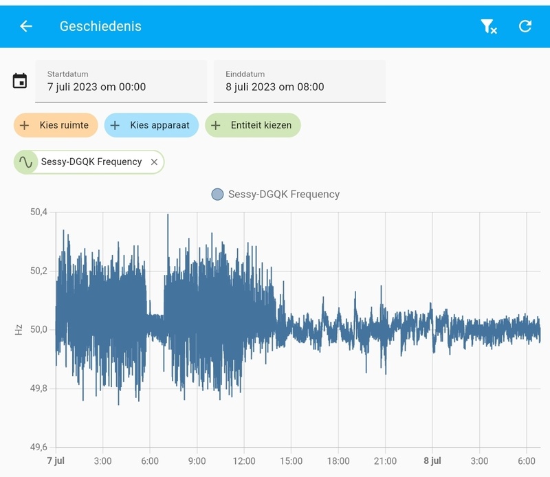

He Sessy eigenaaren, ik heb een hulpvraag aan voornamelijk iedereen die last heeft (gehad) van de overfrequency melding:
Als je data hebt van de gemeten frequentie bij firmware versie <1.4.2 en nu data genereert van de gemeten frequentie met firmware versie 1.4.3 kun je ons helpen. Ik zou graag grafieken ontvangen van voor en ná de update, deze mag je sturen naar info@sessy.nl
Wij gaan dit analyseren en nog aan de slag met een volgende verbetering!
Dank alvast voor de hulp!

Twan_V schreef op vrijdag 7 juli 2023 @ 13:55:
Dat is nog geen 1.4.3 zie is dat vanwege dat nieuwe "load verdelings mechanisme"" bij het updaten?

  • DJP!
  • Laatst online: 15:16
DJP!
Hier komt die nu ook binnen. Ik heb weinig last van de overfrequency maar ik log hier wel de data van de Sessy en ook de data van de kWh meter voor de Sessy. Ik zal over een paar dagen even een datadump maken en mailen.

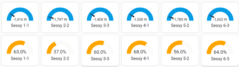

Nou dat gaat meteen goed met de 1.4.3 versie.
Alle Sessy's beginnen in de ROI modus meteen op te laden momenteel. Dat heb ik nog niet gezien. :D
Afbeeldingslocatie: https://tweakers.net/i/yzLkxEdnAHp2A1ol-OEZudxNrFw=/800x/filters:strip_exif()/f/image/U2ZXeOXZaaUXbeJZdFRHXl5K.png?f=fotoalbum_large
  • DukeBox
Bijna 10kW dat tikt tenminste wat aan om de spanning op het net naar beneden te krijgen (y)

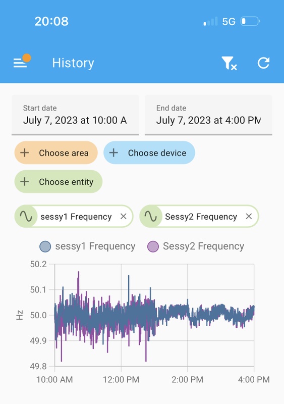

Hierbij alvast de eerste verschillen duidelijk zichtbaar na de update van vanmiddag.
Afbeeldingslocatie: https://tweakers.net/i/KI94E96XagIGGYuU9g9qLbOwOB0=/800x/filters:strip_exif()/f/image/KjTJ1M0ptHUZcKus8b4Ppje1.png?f=fotoalbum_large

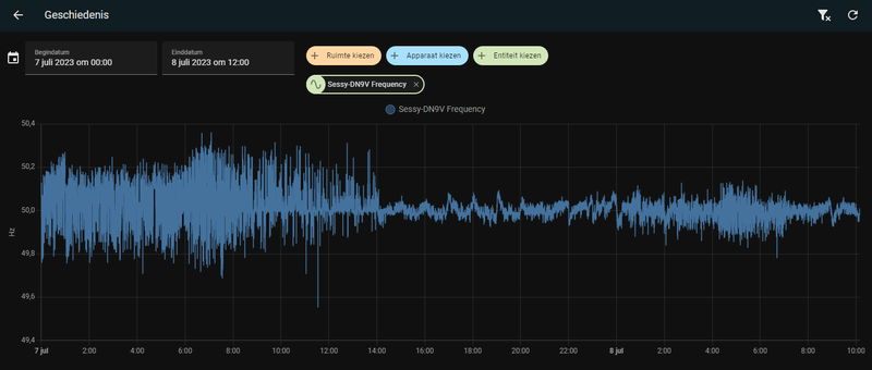

  • Arnold79
  • Registratie: September 2020
  • Laatst online: 30-10 09:07
Mister I schreef op vrijdag 7 juli 2023 @ 16:53:
Hier lijkt het beeld ook rustiger en nog geen status "overfrequency" meer gezien. Mijn uitschieters in de frequentie zijn volgens Twan best extreem... Hopelijk doet de Sessy het vanaf nu goed...
Afbeeldingslocatie: https://tweakers.net/i/ifZxHaK24k2Y9X4u23NVslzldP4=/800x/filters:strip_icc():strip_exif()/f/image/ewKtpPeA2f5fz6hEngYMevZV.jpg?f=fotoalbum_large

Afbeeldingslocatie: https://tweakers.net/i/hN2cpI_79CeAc_m73oy2xdR9pjw=/x800/filters:strip_icc():strip_exif()/f/image/oBpPMN3J2Eh5YMjC9woC6rmW.jpg?f=fotoalbum_large
Om ca 15u de update gedaan. Ik zie geen verschil. Maar ik had ook geen issues met frequentie. Ik zie dat de meting nu (ca. 17u) iets omhoog schiet, maar dat is de vorige dagen ook wel gebeurd.
En de 2 Sessys over elkaar heen geeft ook een mooie correlatie. Dus ze zijn het qua netfrequentie redelijk met elkaar eens:
DJP!
Hier kan ik ook geen verschil zien voor en na de update. Ik heb ook niet vaak de overfrequency melding gezien. Ik moet ook zeggen dat mijn signaal ook een stuk stabieler is. Ik kan vandaag op 1 hand tellen hoevaak de Sessy boven de 50,05Hz was... Als ik bij jullie dan bij jullie zie dat die 50,3Hz aan tikt dan is dat best extreem... Volgens mij zouden dan de zonnepanelen er toch ook mee moeten stoppen?
Hier is de renewable Energy aansluiting wel een stuk verbeterd.

Afbeeldingslocatie: https://tweakers.net/i/zmRBlWsM5nnklBUV-gl5j7-omps=/800x/filters:strip_icc():strip_exif()/f/image/Zd4RzHHovSecIjQKDWCU7m7E.jpg?f=fotoalbum_large
Afbeeldingslocatie: https://tweakers.net/i/4JKH65xMsSkaX_F2AKkopKIA6p0=/800x/filters:strip_icc():strip_exif()/f/image/ahlBdInbW489Kw6BIXeNd1DN.jpg?f=fotoalbum_large
Afbeeldingslocatie: https://tweakers.net/i/kh1XE_VUDnoXzsVkbywSnd3AWwY=/800x/filters:strip_icc():strip_exif()/f/image/g50gDvLAuGowF88FvHj4sI6C.jpg?f=fotoalbum_large
Sinds de update van gistermiddag - ca. 14:00 - geen status overfrequency meer gehad en een veel rustiger beeld qua frequentie. De bandbreedte is een stuk kleiner geworden, het lijkt dat er minder uitschieters geregistreerd worden. Blij dat de Sessy nu goed werkt!

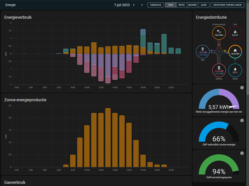

Ook wel mooi dat de zelfsvoorzieningsquota zo omhoog schiet met accu's
Voor accu's
Afbeeldingslocatie: https://tweakers.net/i/Qgv1IEMcQX9p2mXcwf245LxymLA=/800x/filters:strip_exif()/f/image/EzKTQFstFLehY0qGT9QBWkFL.png?f=fotoalbum_large
Met accu's
Afbeeldingslocatie: https://tweakers.net/i/HChzGOaEoHCXiMkGEI908mo3zC8=/800x/filters:strip_exif()/f/image/8rZHTQiLanVQA5hWazrjsyqx.png?f=fotoalbum_large

Zie overigens een afwijking van +/- 0.3 Hz ten opzichte van de 50 Hz.
Ik had hier zelf last van met een oudere solar inverter in m'n vorige huis. Bij hele zonnige dagen liep m'n oude wekker nog wel eens uit de pas binnen enkele dagen. Dus 't kan wellicht ook daar door komen?

Gisteren zijn er bij mij 3 sessy's geplaatst. Ik wil ze in Home Assistant energie dashboard plaatsen, maar ik krijg bij toevoegen geen sessy entiteiten. Ik vind ze wel bij geschiedenis. Hoe los ik dit op ??

  • psdata
  • Laatst online: 12:16
[quote]sideriusj schreef op dinsdag 11 juli 2023 @ 11:30:
[/quote
Heb je je HA omgeving nog een keer een reboot geven nadat je de sessy's binnen HA > HACS hebt toegevoegd.(met login gegevens)
Daarna is het even geduld en ze zouden tevoorschijn moeten komen en dat je verder kunt plaatsen binnen HA.
Ik zou ze eerst trouwens aansturen via Sessy zelf zodat je config getest hebt en dat het werkt via het portaal en de locale gui's.

  • Sicos
  • Laatst online: 21-11 08:00
Heb je dit gedaan? --> https://github.com/PimDoos/ha-sessy/issues/8
En een entiteit is pas zichtbaar nadat er daadwerkelijk iets is gemeten. Als je dat niet weet dan kan dat heel erg misleidend zijn.
