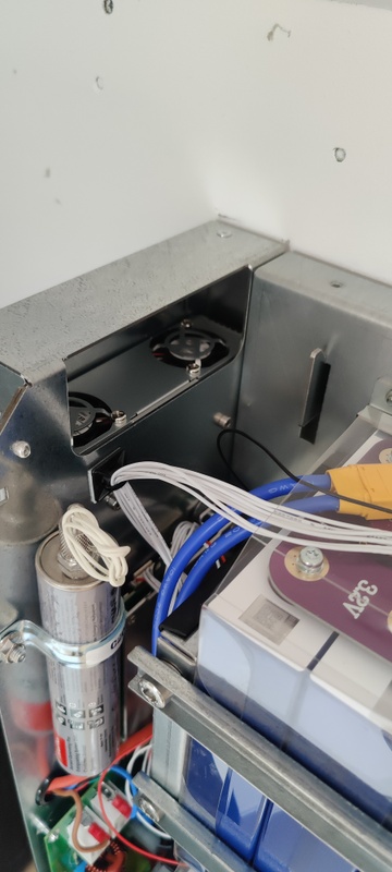

anboni schreef op dinsdag 26 september 2023 @ 23:08:
Iemand al 'ns gemeten aan het geluidsniveau? Volgens de Sound Meter app op m'n telefoon produceren mijn 3 stuks bij laden op vol vermogen zo'n 46-47dB op 1.5m afstand. Daarbij is er maar minimaal verschil tussen geluidsniveau 4 en 5 volgens mij (lagere waardes heb ik (nog) niet getest). Ik merk wel dat 1 van de Sessy's 'n fan heeft die 'n wat snerpend geluid maakt. Daarover ga ik Charged binnenkort nog 'ns benaderen.
Oei, dan zijn die van jou een stuk stiller dan die ene van mij. Op ca. 1 meter afstand met mijn niet-gekalibreerde dB meter op mijn telefoon meet ik 60-65 dB tijdens vol vermogen laden...

  • Sicos
  • Laatst online: 06:48
BosGnoom schreef op woensdag 27 september 2023 @ 09:03:
Ik vermoed dat ze weinig aan dat snerpend geluid kunnen doen. Ik hoor mijn Sessy's nu ook laden met 1000 watt ongeveer dan dan heb ik ook een wat zingend geluid.
Die omvormers komen vast uit China en ik denk dus niet dat ze ook maar iets aan die ventilators kunnen veranderen, of ze moeten voor passief gekoeld omvormers gaan maar dan gaat vast de kast groter worden en dan hebben ze hele andere issues.
Ik zelf heb besloten om gewoon een kast om de Sessy's heen te bouwen. Ik heb het geluk dat de Sessy's vlakbij mijn balansventilatie box hangen en maak in de kast gewoon een paar roosters en sluit 1 kant aan op de ventilatie box zodat deze koele lucht in de bekisting zuigt.

Sicos schreef op woensdag 27 september 2023 @ 13:35:
Same, heb ze hier 's nachts alleen laden op 750 watt omdat we ze anders horen, vol ontladen op de piek in de ochtend is niet erg, dan zijn we wakker.
Inmiddels besloten ze niet in de schuur te hangen maar toch binnen te houden, we gaan de technische ruimte wat geluidsisolatie geven en een temperatuur gestuurde ventilator inbouwen die de restwarmte of naar buiten dumpt (in de zomer) of de technische ruimte uit en de hal in, in de winter.
Zo is het verlies in de winter geen echt verlies maar een verwarming met COP =1 :)
We doen bijna dagelijks toch 2 cycles met een verlies van ongeveer 6kWh, is best de moeite waard dat als verwarming te gebruiken.
Bij mij klinkt het echt alsof 1 van de fans aan het sterven is (ik gok dat het van die 5cm straaljagers zijn). Als ik die ene sessy uit zet, hoor ik van de andere twee eigenlijk alleen nog maar het blazen. Ik mag toch hopen dat dit dusdanig is geconstrueerd dat dit soort kwetsbare onderdelen nog wel te vervangen zijn. Iemand toevallig foto's van de binnenkant? Ah, zie nu de foto van @Sicos
Ik moet misschien ook maar naar iets van 'n omkisting gaan kijken. Balansventilatiebox hangt helaas aan de andere kant van de zolder, hoewel er wel 'n inlaat in een hoek een paar meter bij de Sessy's vandaan zit. Anders maar een flink grote exhaust fan in de behuizing maken.

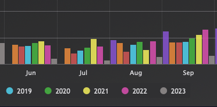

DJP! schreef op dinsdag 26 september 2023 @ 19:05:
Leuk verhaal! Hier sinds eind mei de Sessy en sinds dien merk ik dat het een beetje een sport wordt om zo min mogelijk uit het net te halen. Het leuke is dat het bij de rest van het gezin dit ook steeds meer speelt. Wasmachine zoveel mogelijk overdag aan, droger alleen als het buiten niet kan drogen en echt nodig is etc.
Als ik dan het energie verbruik bekijk:
Dan zie je dat 1 Sessy in NOM al best een leuke impact heeft :D
PS Dit plaatje is uit Domoticz, alle data heb ik nu in Home Assistant zitten maar daar krijg ik niet zo'n mooie vergelijking uit, weet iemand hoe dit in HA makkelijk gemaakt kan worden?
Mooie grafiek uit Domoticz, en je bent al jaren bezig.

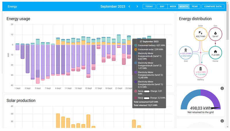

Ik nog maar kort, maar uit standaard energie-dashboard van HA komt wel al dit:
Afbeeldingslocatie: https://tweakers.net/i/_8zZ8Nr_OY7ovJtphoA6odjSoo0=/800x/filters:strip_exif()/f/image/CGcsZHCUfgzCnWE8r0WSmPgy.png?f=fotoalbum_large
Wel eerst de integratie van PimDoos voor de sessy-accu's erin gezet (via HACS), en dan kun je ze als device in het standaard energydashboard van HA opnemen.
Zelf ook iets van een dashboardje gemaakt, simpel en nog in ontwikkeling:
Afbeeldingslocatie: https://tweakers.net/i/c8XPfsvtkAEp-jstvPQcSko-cKk=/800x/filters:strip_exif()/f/image/w1yoG7TCjqFvUqcSanrnrXA7.png?f=fotoalbum_large
Zonnepanelen met Enphase en daarom erg blij met de nieuwe integratie van Enphase in HA.
Nu alleen nog de blueprint van PimDoos snappen en aan de gang krijgen...volgend jaar namelijk dynamisch contract...

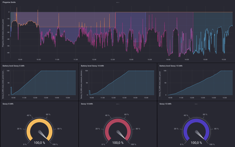

Top, dankjewel! Ik heb virtuele Sessy's gemaakt in Homey (1, 2 en 3 Sessy's), en een dashboard in Influx. Zo kan ik de komende tijd eens kijken hoeveel ik nodig zou hebben. Installatie zou eenvoudig zijn op zolder. Ik ben vooral benieuwd wat het op zou leveren en of de investering terug te verdienen valt.
(Dashboard is pas een uur oud, dus nu zie je in de bovenste grafiek vooral dezelfde lijnen. Naarmate de zon gaat schijnen/er meer vermogen gevraagd wordt zal het verschil tussen 1, 2 of 3 Sessy's veel duidelijker worden.)
Afbeeldingslocatie: https://tweakers.net/i/_yziuEatxzSwovarHOUbWVPDwPE=/800x/filters:strip_exif()/f/image/CToD3TnjLjQ4re9GUM6HNQuc.png?f=fotoalbum_large
En nu zitten ze virtueel vol. Zeer benieuwd hoe de komende tijd de nachten eruit gaan zien, als ook de warmtepomp aan zal gaan springen.

KoQuest schreef op donderdag 28 september 2023 @ 09:46:
Ik zie dat je je accus in het energy dashboard apart van elkaar hebt toegevoegd. Ik heb voor SoC, totaal charging en totaal discharging helpers gemaakt, en hier de losse sessy entities toegevoegd om op te tellen, of voor de SoC als gemiddelde. Zo heb ik 1 accu in mijn overzicht die beide accus representeert.
Het is maar net wat je fijn vindt, maar ik vond dit persoonlijk mooier. En volgens mij telt ie zo ook eventuele laadvermogen van ‘losse’ accu niet bij
Thuis-verbruik op.

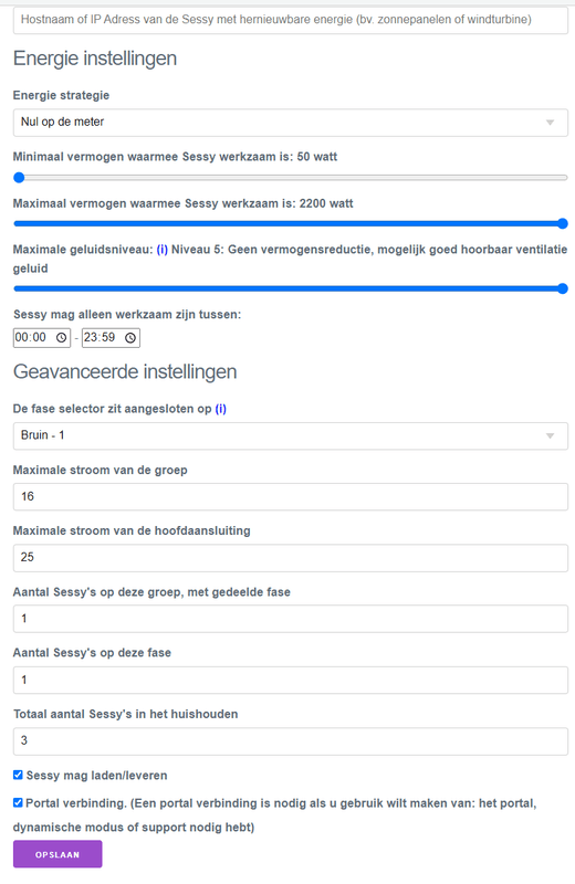

De functie van het vinkje "Sessy mag laden/leveren" ontgaat mij.
Betekend dit dat als je die optie uitzet dat de Sessy niets doet? Er was toch al een off mode.
  • Sicos
hanev001 schreef op zondag 1 oktober 2023 @ 09:31:
Zou kunnen dat de boel nog niet af is. Ook geen idee hoe die versie op mijn Sessy terecht is gekomen aangezien mijn andere 2 Sessy's nog gewoon de 1.5.1 versie hebben

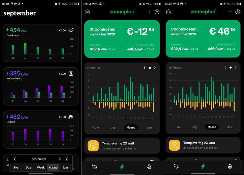

Wij hebben inmiddels de eerste maand achter de rug waarop we minder zon opbrengst hadden dan verbruik, als ik kijk naar September vallen we een aantal zaken op. (We hebben een EV, panelen en een dynamisch contract.)
Vergoeding voor terug levering was voorheen (voor de sessy's) altijd lager dan wat je gemiddeld betaalde voor verbruik, logisch want wanneer ze zon schijnt is de stroomprijs lager.
Je ziet nu goed dat dat nu andersom is door de sessy's die op ROI draaien.
Financiële impact accu's: ( 3 Sessy's)
Denk dat ik het netto financiële effect van de sessy's kan berekenen door de prijsdelta tussen terug levering en verbruik te nemen + 3 cent (dat was voorheen gemiddeld de delta de andere kant op), maal het aantal kW/h netto verbruik. In mijn geval 34-24+3 =
13 cent * 385kW/h = 50 euro besparing.
Het lijkt erop dat het (in mijn situatie tenminste) financieel nog niet echt een sluitende businesscase is te gaan voor een thuis accu, tot er subsidies beschikbaar komen. Gelukkig kocht ik ze daar niet voor en vind ik het leuk om wat te pielen.
De Sessy's dragen natuurlijk wel bij aan een gemiddeld lagere CO2 footprint, je buffert schone energie om dat weer terug te leveren aan de mix wanneer er onvoldoende schone energie beschikbaar is.
Geen idee overigens wat de gemiddelde ROI is waarop ze CO2 neutraal zouden worden, dat zou ook wel eens jaren kunnen zijn.
Financiële impact panelen: (set 7600 Wp)
Als ik dan aanneem (bierviltje berekening bij gebrek aan echte cijfers) dat de teruglevering zonder sessy's dus 21 cent per Kw/h had opgeleverd, mag ik uitgaan van:
21 cent per kW/h maal 454 kW/h zon opbrengst = 95 euro besparing.
Zie resultaat hieronder; links het verbruik, midden prijzen zonder belastingen, rechts inclusief belastingen.
Afbeeldingslocatie: https://tweakers.net/i/7LodKWi-5f0NuUrwZbqYN4wGCUY=/800x/filters:strip_exif()/f/image/2NjrTtufenNZCyCGhIDK44hY.png?f=fotoalbum_large
[ Voor 35% gewijzigd door procyon op 02-10-2023 10:04 ]

procyon schreef op maandag 2 oktober 2023 @ 09:24:
Het teruglever bedrag is een ideaalsituatie waarbij je geen netcongestie hebt en/of afschakelende omvormer. In mijn geval was voor de Sessy de hoeveelheid afschakelingen 25% hoger tov vorig jaar. Daar is in mijn geval dus winst te halen ;)
