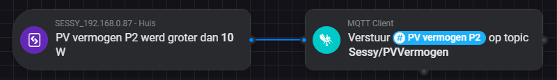

  • rene037
  • Laatst online: 07-08 09:02
rene037
Homey, SmartEVSE, Sessy
DJP! schreef op woensdag 4 oktober 2023 @ 20:16:
Ik zie dat je Homey in je signature hebt staan, lees je met de Homey toevallig het PV vermogen via de Sessy ook uit? Klopt dit dan wel?
Dat had ik nog niet geprobeerd. Ik heb even deze flow toegevoegd, dan kan ik zien of er morgen wat gebeurt
Afbeeldingslocatie: https://tweakers.net/i/IeZX03VEs6Eneoq7h_5DfIl3FFk=/800x/filters:strip_exif()/f/image/HjkfS6VWlgLi710DwIPRUyjg.png?f=fotoalbum_large
  • prettig
  • Laatst online: 21-12-2024
We gaan de minder zon dagen in, zie dat het al lastiger wordt om hem vol te krijgen met PV (XOM met HA).
Nu kent de Sessy geen echte combinatie goedkope uren laden en PV optie, dus wil eigenlijk iets gaan bedenken:
- Zodra er niet genoeg PV is --> gewoon (bij)laden op goedkope stroom
- Voldoende PV dan uiteraard niks doen
- En dan NOM regelen
Zelf heb ik Tibber en die API geeft aan of de stroom goedkoop of duur is (gewoon text: very cheap, cheap, normal, etc ....). Dat maakt het al stuk makkelijker qua automation.
Maar Sessy heeft die data ook (portal), als ze het prijsniveau nu ook via een API beschikbaar maken (dat doen ze al in de portal voor de ROI mode) dan kun je daar op regelen. Wellicht kijken ze daar al naar (wordt ook hun eerste winter).
Mij lijkt het logischer om de laad- en ontlaadstrategie los te koppelen. Laden wil je zo goedkoop mogelijk doen en ontladen op de dure momenten (NOM of ROI).
Iemand daar al eens over nagedacht ? Zijn eerste ideeen, dus input/feedback is welkom (mis vast nog wat).
  • rene037
rene037
rene037 schreef op woensdag 4 oktober 2023 @ 20:27:
Alweer mezelf quoten:)
Kreeg PB met suggestie dat de omvormer wellicht parallel aan het net zit en niet op de ZP-ingang van de sessy. Dat blijkt het geval. Ik ging blindelings uit van van de ervaring van de installateur, die had er naar eigen zeggen al tientallen gedaan. Maar kennelijk nooit de handleiding gelezen of bij training niet opgelet.
Als hij had gezegd 'Dit is mijn eerste Sessy', had ik het direct gecontroleerd:).

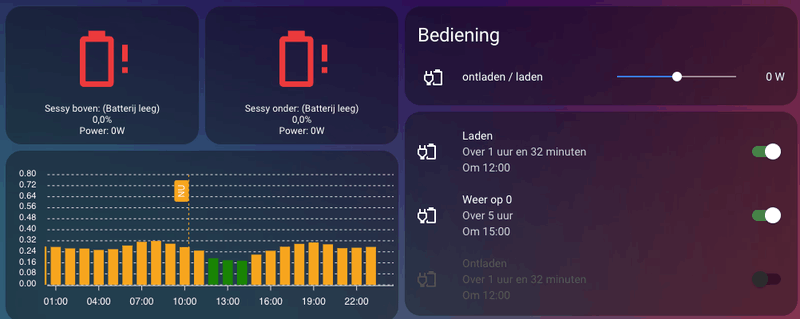

  • Mr_thebrown
  • Laatst online: 19-07 06:46
Mijn Sessy's werken als een zonnetje moet ik zeggen, ook na update. Volgens mij is het geheim om alles bedraad te hebben, P1 dus ook. En vooral alles zelf aan te sturen. Ik doe dat via Home Assistant. Gebruik XOM in combi met offset input number helper. Die helper heb ik aan scheduler card gekoppeld.
Haal gewoon prijzen op via Zonneplan intergratie. Elke dag kijk ik even wat gunstig is. Leuk om te doen en mij te complex om automatisch te doen :-)
Afbeeldingslocatie: https://tweakers.net/i/sjrfB2SNZJHkEpwCMgITBPnqMv0=/800x/filters:strip_exif()/f/image/OP2v0iihcjeBJgEi6g1Ed8vZ.png?f=fotoalbum_large
  • Mister I
Mister I
-=EV6=-
Mr_thebrown schreef op vrijdag 6 oktober 2023 @ 10:35:
Ziet er sjiek uit!
Wil jij misschien je YAML delen van dit overzicht?
En hoe heb jij die slider gemaakt qua laadvermogen? Die bedient meteen beide Sessy's toch? Want daar ben ik zelf nog mee aan het stoeien om dat ook bij mij voor elkaar te krijgen om meteen alle Sessy's daarmee te bedienen.
  • Mr_thebrown
De slider is een helper (input number). Die is gekoppeld aan XOM blueprint (Offset entities) van PimDoos. Die bedient idd dan de beide Sessy's.
Yaml hieronder, zitten een paar custom card's in die je via HACS moet downloaden.
24

Batterij iconen
type: vertical-stack
cards:
  - type: horizontal-stack
    cards:
      - show_name: true
        show_icon: true
        aspect_ratio: 1.4/1
        type: custom:button-card
        label: |
            return 'Power: ' + states['sensor.sessy_boven_power'].state + 'W';
        show_label: true
        styles:
          card:
            - font-size: 12px
          icon:
            - width: 35%
        tap_action:
          action: more-info
        entity: sensor.sessy_boven_state_of_charge
            return 'Sessy boven:  (' + states['sensor.sessy_status_boven_epaper'].state + ')';
        show_state: true
      - show_name: true
        show_icon: true
        aspect_ratio: 1.4/1
        label: |
            return 'Power: ' + states['sensor.sessy_onder_power'].state + 'W';
        show_label: true
        styles:
          card:
            - font-size: 12px
          icon:
            - width: 35%
        tap_action:
          action: more-info
        entity: sensor.sessy_onder_state_of_charge
            return 'Sessy onder:  (' + states['sensor.sessy_status_onder_epaper'].state + ')';
        show_state: true
Grafiek:
type: custom:apexcharts-card
apex_config:
  chart:
    height: 200px
experimental:
  color_threshold: true
graph_span: 23h
span:
  start: day
  offset: +1h
update_interval: +1h
header:
  show: true
  standard_format: true
  show_states: false
now:
  show: true
  label: NU
series:
  - entity: sensor.zonneplan_current_electricity_tariff
    color_threshold:
      - value: 0
        color: green
      - value: 0.2
        color: orange
      - value: 0.36
        color: red
    show:
      in_header: before_now
    type: column
    float_precision: 2
    data_generator: |
      return entity.attributes.forecast.map((entry) => {
         return [new Date(entry.datetime), entry.electricity_price / 10000000];
yaxis:
  - id: '1'
    decimals: 2
    min: 0
    max: 0.8
Bediening:
cards:
  - type: entities
    entities:
      - type: custom:slider-entity-row
        entity: input_number.sessy_s_offset
        name: ontladen / laden
    title: Bediening
  - type: custom:scheduler-card
    include:
      - input_number
    exclude: []
    title: ''
    show_add_button: false
    display_options:
      primary_info: default
      secondary_info:
        - relative-time
        - time
      icon: entity
[/code]

Dankjewel!
Meteen even weer wat gaan spelen met dashboard :)

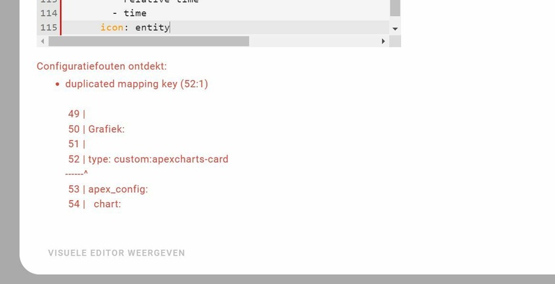

Mister I schreef op vrijdag 6 oktober 2023 @ 13:24:
Dankjewel!
Grmbl, lukt me niet 123 (noob).
Uit de code kan ik herleiden dat ik apexcharts-card nodig heb, maar dan nog krijg ik errors in de yaml
Een tipje van de sluier wat je aan aanvullende HACS repo's nodig heb?
Afbeeldingslocatie: https://tweakers.net/i/nEaWjlC9XkCWROgMmvfd9ReI9PE=/800x/filters:strip_icc():strip_exif()/f/image/L7djWUkPDkPZXTyHLNskWJ6p.jpg?f=fotoalbum_large
