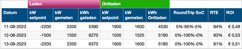

Ik heb wat testen gedaan in het verleden:
/f/image/GqyUyHhv5xlQbvWxlOl8Fe7h.png?f=fotoalbum_large)
Dus een roundtrip van 5% naar 95% en daarna terug naar 5% kwam op 84%, laden van 0%-100%-0% op lage snelheid op 83% en 0%-100%-0% op hoge snelheid op 81%.
Waar je rekening mee moet houden als je 5%-95% doet, is dat je dus over die 10% dus geen opbrengsten hebt. In mijn berekening lijkt dat meer te kosten dan het verlies aan efficiency.
Maar wie ben ik, doe zelf de berekening maken! In 3 dagen weet je het.

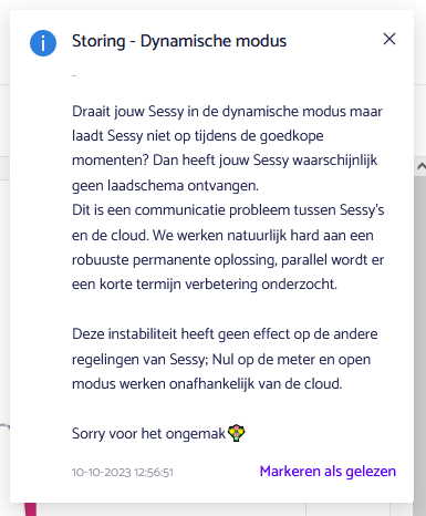

Bij mij werkt de dynamische mode niet meer de accus worden niet geladen, ik heb diverse keren de hoofd schakelaar uit en aangedaan maar dit heeft geen effect gehad ( in het verleden wel)
Wat kan ik zelf nog meer doen ? dit is sinds vannacht tot had hij de acuus ook niet opgeladen en nu zou hij om 15:00 moeten gaan laden maar dit start om een of andere reden niet. alles staat op firmware 153

Hier hetzelfde probleem. Trad gisteren ook op. Ik zag een foutmelding dat het tijdschema voor vandaag niet geladen kon worden.fplin schreef op maandag 9 oktober 2023 @ 15:21:

Ik heb de indruk dat dit begonnen is met upgrade 1.5.2 / 1.5.3. Ik heb het probleem bij Sessy gemeld.

Bij mij gebeurt het ook regelmatig dat tijdschema voor dynamisch niet geladen wordt. Ik verbreek dan de Portal verbinding en verbind opnieuw. Dan wordt het schema wel geladen.
Inmiddels een paar keer contact gehad met Sessy. Het probleem blijkt hardnekkig. Vandaag te horen gekregen dat die op 27 oktober wordt omgewisseld. Nog een paar weken geduld ….Gert2761 schreef op woensdag 4 oktober 2023 @ 12:05:

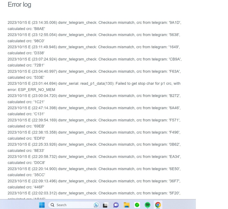

Ik zie vooral deze melding continue voorbij gaan in de webinterface van de Sessy zelf:
2023/10/04 E (11:23:53.981) strategy_common: P1 state 'P1_DATAVALIDITY_ERR' is not the expected 'P1_OK'
Lijkt toch iets met de firmware van P1 meter waar ik dit soort meldingen veelvuldig zie:
2023/10/04 E (11:49:04.277) dsmr_telegram_check: Checksum mismatch, crc from telegram: '9DC9', calculated crc: 'D46A'
Ik heb ze vanmorgen vroeg al gemaild maar nog geen reactie gehad. Doorgaans reageren ze meestal wel snel. Misschien hebben ze wat uitdagingen na de uitrol van 1.5.3 .......

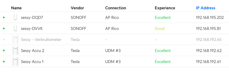

De 3 Sessy’s en de CT dongle hebben een eigen IP adres, je krijgt dus 4 extra IP adressen. Je sluit zowel de CT klemmen als de fases aan op de CT dongle. Dit is dus ook maar 1 kastje. Volgens mij hoeft de PV niet gebalanceerd te zijn. Wil je de XOM van de Sessy zelf draaien of via HA?Dapdodo schreef op maandag 9 oktober 2023 @ 21:36:

Antwoord van Twan:SpReg schreef op maandag 9 oktober 2023 @ 16:26:
Excuus voor het ongemak, onze Cloud heeft het zwaar met het stijgende aantal Sessy’s in Nederland. Er wordt hard gewerkt aan een andere communicatie architectuur om de betrouwbaarheid van berichten te verhogen.
Op korte termijn kan het helpen om de Sessy opnieuw op te starten.
Ik heb de indruk dat de veranderingen in het portal ook effecten hebben gehad op de communicatie via de portal naar de eigen sessy's mbt de instellingen dynamisch, NOM, etc.

Kijk 's aan, als je inlogt op de portal een keurige melding over de dynamische modus.

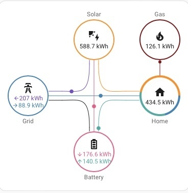

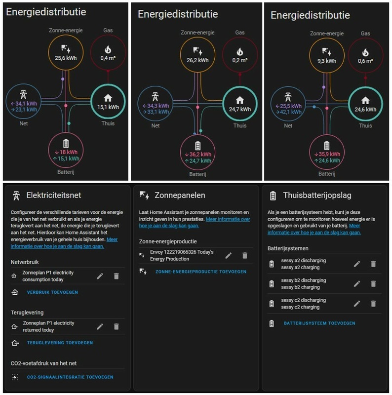

Beste Sessy-tweakers,
Sinds een paar maanden heb ik 3 stuks Sessy. Ik probeer in HA mijn huisverbruik overzichtelijk te krijgen in het energiedashboard, maar het lukt me niet om het correct te laten werken.
In de instellingen van het energiedashboard heb ik de sensor-entiteiten toegevoegd zoals al meerdere malen aangegeven op dit forum (waaronder @PimDoos - bedankt voor al je goede werk!!!), met behulp van de Riemann Som integrale sensor.
Alles lijkt goed te werken en is logisch, totdat de thuisbatterij stroom teruglevert aan het net. Aanvankelijk klopt alles nog tijdens de teruglevering, maar wanneer de waarde van 'teruglevering' in totaal hoger wordt dan het 'energieverbruik van het gehele huis', gaat er iets mis. De terugleverwaarde klopt en blijft stijgen, maar het huisverbruik begint dan ineens ook te stijgen en komt overeen met dezelfde waarde. Hoe kan dit gebeuren? De berekening klopt dan niet meer, omdat de restwaarde die aan het huisverbruik wordt toegewezen niet meer logisch is.
Dit gebeurt nu al een paar maanden, en ondanks dat ik alles meerdere keren opnieuw heb ingesteld volgens de instructies, kan ik het probleem niet oplossen. Alles werkt dus perfect, tot het moment dat de waarde van de teruglevering hoger wordt dan het huisverbruik. Is er iemand anders die hiermee te maken heeft gehad, of wellicht iemand met een oplossing?
Alvast hartelijk bedankt!
ter info, in het eerste plaatje zou het thuisverbruik ongeveer 11,7 kWh moeten zijn. Verder gaat er 2,9 kWh verloren ivm RTE van de Sessy.
In het 2e plaatje zou het thuisverbruik ong 13,5 kWh moeten zijn. Batterij is die dag 2x geladen en niet geheel leeg op einde dag.
In het 3e plaatje zou het thuisverbruik ong 14,6 kWh moeten zijn. Ook hier is de batterij niet geheel leeg.

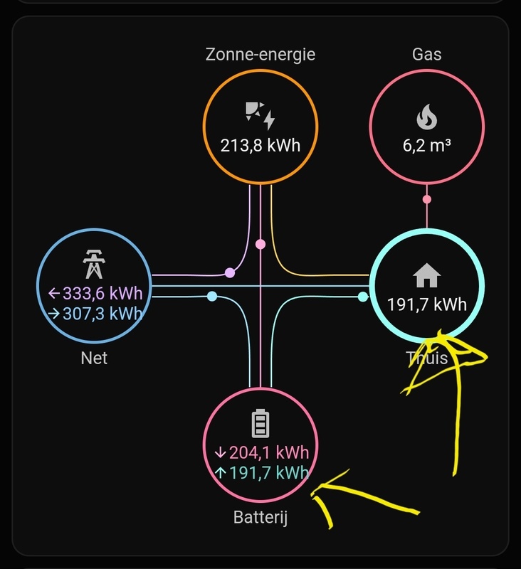

@thegaver Bij mij hetzelfde patroon. Ik heb ook 3 sessy's. Het viel mij dat het totaal verbruik gelijk is aan wat er de batterij uit gaat. Zover ik kan nagaan doet dit zich alleen voor in de ROI mode.

@DJP! week en maand overzicht hetzelfde.
@DJP! @sideriusj
Hier ook precies hetzelfde probleem in al mijn overzichten. Misschien heeft dit iets te maken met het feit dat we meerdere Sessy's hebben en dus ook meerdere sessy-sensoren in het energiedashboard?
Daarnaast stel ik dagelijks zelf de laad- en ontlaadtijden in (een soort van dynamische modus) via Home Assistant. Ik maak dus geen gebruik van de ROI-modus van Sessy zelf.
Het lijkt alsof er een fout is in het energiedashboard zelf. Je zou verwachten dat alleen de restwaarde aan het thuisverbruik wordt toegewezen, maar er lijkt een ingewikkeldere logica te spelen zodra de teruglevering van de batterijen het thuisverbruik overschrijdt. Hopelijk heeft iemand een idee wat hier aan de hand is 🤯 Het lijkt erop dat ik niet de enige ben met dit probleem.
@DJP! Ik denk toch dat ons probleem (@sideriusj en ikzelf) een iets andere situatie betreft.
Wij hebben de sensoren vanuit 3 stuks Riemann Som (3 Sessy's), en hett gaat bij ons om grote verschillen zoals ik al aangaf, welke ontstaan wanneer de terugleververbruik hoger wordt dan het huisverbruik. Vanaf dan matched het huisverbruik de terugleververbruik van de Sessy's.

Ik heb geen sessy maar wel een Victron ess. Ik werk ook met Rieman integratie sensoren en heb hetzelfde probleem als jullie.thegaver schreef op donderdag 12 oktober 2023 @ 20:46:
Het is dus geen sessy probleem maar een ha probleem.
Ik heb het ook al eens aangekaart in de ha community maar geen reactie ☹️
We kunnen het nog eens aankaarten in het ha tweakers topic: Home Assistant: Open source Python3 home automation - deel 5

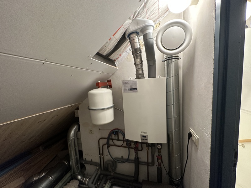

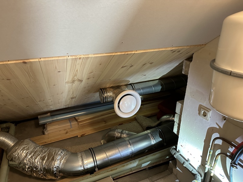

Voorbereidend op de komst van mijn Sessy over twee weken heb ik besloten om de ruimte waar deze komt te hangen toch ook maar op te nemen in mijn vorig jaar aangelegde WTW-balansventilatiesysteem. Het ding zal immers wel warm worden en in dezelfde ruimte hangen ook nog de omvormer en de CV ketel, in de zomer gaat het in die ruimte wel richting de 30 graden en dat is nog zonder Sessy. Ik wil dat die Sessy zo stil mogelijk blijft en daarom moet de omgevingstemperatuur omlaag denk ik.
Gelukkig had ik na de aanleg van de WTW, vóórdat ik de koof met buizen boven het trapgat heb afgewerkt en de gipsplaten heb afgesmeerd etc, in een helder moment nog snel een loze extra buis geplaatst voor toekomstige uitbreiding. Die komt nu mooi van pas om een extra afzuigpunt te creëren in de ruimte waar de Sessy komt te hangen.

Ik heb geen sessy's maar wel een virtuele accu gedimensioneerd op de sessy om wat ervaring op te doen en te kijken hoe het kosten technisch uit gaat vallen. Wat ik gedaan heb is een 10kWh accu (vergelijkbaar met 2 sessy's) en daarmee kom ik de meeste dagen door. Wat ik gedaan heb om ze (virtueel) op te laden, is de 2 goedkoopste uren nemen en daarin opladen. Als je hier interesse in heb, dan wil ik die code wel even posten.niels.p schreef op vrijdag 13 oktober 2023 @ 19:26:

Hou je in je simulatie wel rekening me met eventuele installatie limieten? Mijn 2 sessies zitten op een 16A groep en kunnen dus max met 3,6kW laden, theoretisch.. volgens mij worden ze genepen op rond de max 3,2kW. Met 2 uren laden kom je dus op een SoC van 65% max.AWEF schreef op vrijdag 13 oktober 2023 @ 21:34:
Zou graag een blik op je script werpen, als is het maar om meer van HA scripting te leren. Zoiets is wel waar ik naar toe wil. Maar bedoelde nu eigenlijk om handmatig een timer te kunnen instellen, zodat ik het niet vergeet of ‘s nachts mijn wekkker moet zetten 🙈
Ik heb de chargerate op 4,4 kW staan. Aangezien dit een virtuele accu is, heb ik niet te maken met een 16A groep

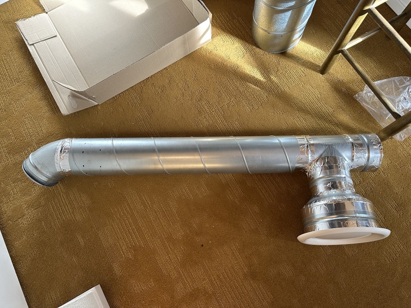

Het doel van deze afzuiging was toch om de warmte uit die ruimte af te zuigen? Had die afzuiging dan niet bovenin de ruimte gemoeten ipv vlak boven de grond?Glenfiddich schreef op zaterdag 14 oktober 2023 @ 17:22:
En inmiddels gerealiseerd:
Dat is inderdaad het doel, hij zit nu op 70 cm hoogte ofzo. Zou dit dan in het geheel niet werken door de airflow die er nu gecreëerd wordt?Andrehj schreef op zaterdag 14 oktober 2023 @ 20:49:
Ik zou eventueel waar nu het ventiel zit de buis langs het schuine dak omhoog kunnen doortrekken en het ventiel dáár dan bevestigen. Dat is op zich een kleine moeite.

Ja prima , dat werkte bij mij ook. zij gingen niet meer uit de dynamische modes en via de lokale portal kon ik weer terug naar de NOMpsdata schreef op zaterdag 14 oktober 2023 @ 18:05:
Heb je het ook eens al eens andersom geprobeerd door het op de sessy zelf te doen (locale ip >> inloggen >> instellingen). en dat het dan naar het portaal gaat. Updaten van en via portaal is een beetje verstoord door de 1000 Sessy's (zie je mail van Sessy zelf).
Ik heb hier het zelfde probleem sinds gisteren, portal blijft hangen op dynamische mode terwijl ik hem op nom wil zetten , de update 15.3 heb ik verwijdert dus updaten in portal gaat niet meer. Is er nog een andere manier.
Kun je het lokaal wel aanpassen?maura schreef op zondag 15 oktober 2023 @ 09:13:
Lokaal, ik ben hier niet zo thuis, kunnen jullie hier mij in verder helpen.
Je kunt in de Sessy ook lokaal inloggen, dat wil zeggen dat je niet via het internet maar direct op de Sessy zelf inlogt. Je kunt dat doen door het IP adres van de Sessy in je browser in te typen.maura schreef op zondag 15 oktober 2023 @ 09:43:
Als je het Ip adres van de Sessy niet weet kun je dit online in het Portal vinden bij “ Verbruiksmeter hostnaam / IP adres”
Als dit adres dus in je browser invoert kun je met de inlog gegevens die op de sticker op de zSessy staan lokaal inloggen.

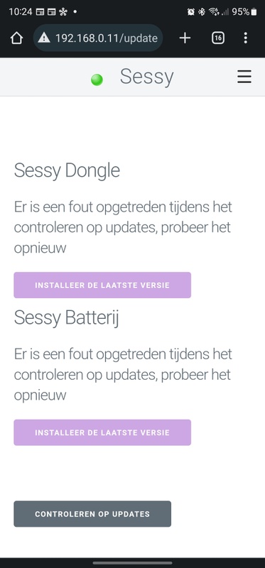

Er gaat iets niet lekker in de cloud....
Ik wil switchen van NOM naar ROI (de prijs is lekker laag nu) maar krijg op de Sessy lokaal te zien; Sessy kan ROI niet uitvoeren, want er is geen tijdchema voor vandaag ontvangen van de cloud ...

Ja, de cloud kan momenteel het aantal Sessy’s niet aan, en ROI werkt daarom soms wel en soms niet.
Is gelukt via inloggen in Wifi dongle. Kon meteen aanpassen naar NOM.psdata schreef op zaterdag 14 oktober 2023 @ 18:05:
Dynamische modus werkt nu niet (goed), waarschijnlijk i.v.m. het toenemende aantal Sessys?

Heb je de IP adressen in de router vast gezet? Dit kan een hoop vage problemen voorkomen.fplin schreef op zondag 15 oktober 2023 @ 19:22:
Alles is bedraad aangesloten, het was inderdaad de P1 die geen verbinding had.
Na de stroom van de P1 van sessy gehaald en weer aangedaan werkte het weer.
Dank voor jullie reacties
Ja de IP adressen staan allemaal vastDJP! schreef op zondag 15 oktober 2023 @ 19:29:

de verbinding met de P1 is nu al diverse keren verloren gegaan en wordt niet hersteld, tot ik wederom de stroom en de P1 kabel er uit hebt gehaald en er weer ingestopt hebt.
nu al voor de 5de keer in een uur.
alles is bekabeld en heeft ook allemaal een vast IP adres en de accus staan nu op NOM

2023/10/15 E (19:51:12.733) transport_base: Failed to open a new connection: 32774
2023/10/15 E (19:51:12.678) esp-tls: [sock=53] select() timeout
2023/10/15 E (19:51:03.637) strategy_common: Could not connect to P1 via nvs IP '192.168.192.65' (using param '0'), with error: ESP_ERR_HTTP_CONNECT
DJP! schreef op zondag 15 oktober 2023 @ 20:22:
en de errorlog van de P1 meter? staat daar nog wat raars in?
dit zijn de errors van de P1 meter vanmorgen.
Error log

Error log

Dat noemen ze groeistuipen. Waarschijnlijk (ik hoop het tenminste voor hun) groeien ze harder dan verwacht met het aantal uitgeleverde Sessy's.worker schreef op zondag 15 oktober 2023 @ 12:56:
Eigenlijk zou het opschalen in de cloud easy peasy moeten zijn, zeker als het op Azure gehost is.

Werkt de NOM modus wel? zo te zien is er een issue met de CRC checksum. Volgens mij is dat in dit topic ook wel eens eerder gemeld. Het zou liggen aan een specifieke slimme meter.
Volgens mij kan een gebruiker dit niet, ik zou dus even contact opnemen met Sessy.fplin schreef op maandag 16 oktober 2023 @ 07:49:
In het verbruikers overzicht van sessy is de P1 ook niet meer te zien.
Hij zegt koppel de verbruikers meter met het serie nummer voor verbruikers data.
Nu heb ik geprobeerd om de P1 opnieuw toe te voegen ,maar dat gaat niet want die heeft hij al.
hoe kan ik de P1 verwijderen en opnieuw toevoegen ?
Ze kunnen nooit meer capaciteit in de cloud nodig hebben dan verwacht want ze weten exact hoeveel Sessy's er uitgeleverd zijn. En de cloud is zeer schaalbaar.Sicos schreef op maandag 16 oktober 2023 @ 07:05:
Ja cloud is schaalbaar, maar je applicatie die je er op laat draaien moet het ook wel kunnen, en dat is waar ze tegen aan lopen. aannames in het verleden hebben hun ingehaald, dus men moet de applicatie opnieuw inrichten.John245 schreef op maandag 16 oktober 2023 @ 09:14:
Voor dagelijks beheer is de cloud eigenlijk niet nodig, alleen als je Sessy ROI draait.
Voor je eigen beheer voor NOM of API (eigen besturing) kun je ook beter lokaal afhandelen, naar enige tijd is het ook in het portaal zichtbaar.
Voor iedere Sessy gebruiker het advies, weet je sessy device's (P1 + je BAT Sessy) locaal te vinden. Het beste geef ze een vast IP adress (via je router, cq DNS server). Maak er short cuts naar
Op deze manier kun je ze altijd beheren.
De het cloud portaal is leuk voor de raportage (de grafiekjes) en echt nodig voor je Sessy ROI besturing (deze laaste werkt op dit moment niet optimaal, door hun drukte.
Wil je echt nu ROI draaien, tracht dan 1 van de externe besturing te installeren binnen je netwerk als HA of Homey. Ik denk ook dat je op deze manier (extern) in de toekomst er veel meer kunt uit krijgen dan de Sessy eigen ROI instelling.
Via HA of Homey kun je maatwerk maken voor hou jij het wil hebben runnen, dat zal nooit zo diep gaan bij de Sessy eigen ROI instelling. Dat blijft globaal werken zonder uitgebreide zelfd besturing.
Hier mee wil ik niks tenadele van het Sessy-ROI team horen, want ze werken er hard om het te fixen. En het zal zeker binnekortt weer op een juiste manier gaan draaien.
Maar wat is het een leuk en goed product wat in een paar jaar uit de grond is gestampt, een thuis accu van nederlandse afkomst die je kunt inzetten voor je eigen energie transsitie. met bijna standaard NOM, ROI en zelf besturing.
Zelf doe ik de besturing via Homey, en de grafische output via HA (energie dashboard)
Homey, HA, Sessy, Starlink, Sat_IoT, Ubiquti
