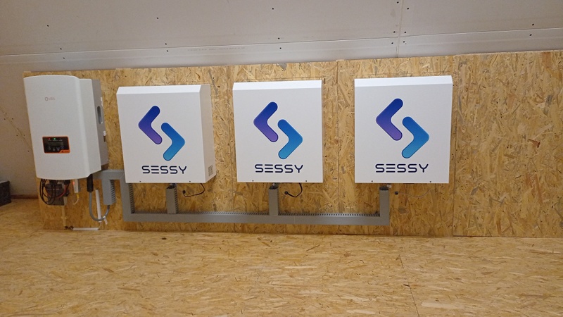

Gisteren zijn mijn 3 sessy's keurig op tijd afgeleverd en ben daarna gelijk begonnen om alles te monteren, aansluiten en de dongels te koppelen.
Alles werk perfect met de NOM instelling. Ben tot nu toe zeer tevreden over de hele gang van zaken en het gemak van installeren.Afbeeldingslocatie: https://tweakers.net/i/8ttYVzRDq2AQs5hIr2uX7a1uFUk=/800x/filters:strip_icc():strip_exif()/f/image/48gm8i4OCfMmeRrAVzjZhBb2.jpg?f=fotoalbum_largeAfbeeldingslocatie: https://tweakers.net/i/vD_X8mbh6JGXppGuICHy2wZLspY=/x800/filters:strip_exif()/f/image/c5ivPKG6gWEjEYfLCpSNujUS.png?f=fotoalbum_large

Wolshema schreef op woensdag 18 oktober 2023 @ 17:40:
Alles werk perfect met de NOM instelling. Ben tot nu toe zeer tevreden over de hele gang van zaken en het gemak van installeren.[Afbeelding][Afbeelding]
Ziet er zeer profi uit Woslhema, complimenten. En lekker alle ruimte.
En wat zijn de zwarte draadjes die nog uit een sessy komen en naar achter door de houtplaat verdwijnen?
  • Wolshema
  • Registratie: Augustus 2023
  • Laatst online: 25-02 09:23
KoQuest schreef op woensdag 18 oktober 2023 @ 17:43:
Dat zijn de netwerkkabeltjes van de dongels.
Jaloers op de ruimte die je hiervoor hebt kunnen reserveren, en de setup _/-\o_ . Ik zou ook wel een Sessy willen aanschaffen.
Heb 1 fase (40A), 16 zonnepanelen met IQ7+ micro's van Enphase (verdeeld over 2 AC kabels naar de meterkast en 2 Q-relais aldaar).
Maar heb een bescheiden rijtjeshuis, redelijk volle 'open' zolder (al zou er achter de knieschotten wel ruimte te reserveren zijn). Grootste probleem is dat ik eigenlijk geen fatsoenlijk kabeltracé naar beneden en naar de meterkast meer kan bewerkstelligen (iig niet zonder boren in verdiepingsvloeren waar mogelijk leidingen doorheen lopen en die AC kabel in het zicht).
Op de AC-kabel van de micro-omvormers zetten zal bewerkelijk zijn vanwege de Q-relays waar Sessy niet achter mag (of het moet toegestaan zijn om die Q-relays naar een klein din-kastje op zolder te verplaatsen en dan Sessy tussen 1 van de Q-relays en de meterkast). Wel de vraag of de communicatie met de micro's dan nog goed blijft lopen.
Andere plekken zullen er in huis, gelet op de ventilatoren in de Sessy die af en toe flink kunnen gaan loeien, niet echt zijn. Trapkast is nog een optie. Daar zit ook het kruipluik en is het nog te doen om nog een extra gat te boren, voor een kabel via de kruipruimte naar de meterkast. Maar aangezien ik de vloerverwarmingspomp en het schakelen van de Honeywell zoneklep vanuit de trapkast soms al goed kan horen, ben ik bang dat Sessy bij een flinke belasting ook goed hoorbaar zal zijn.....

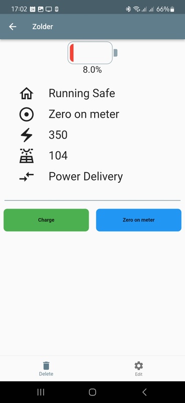

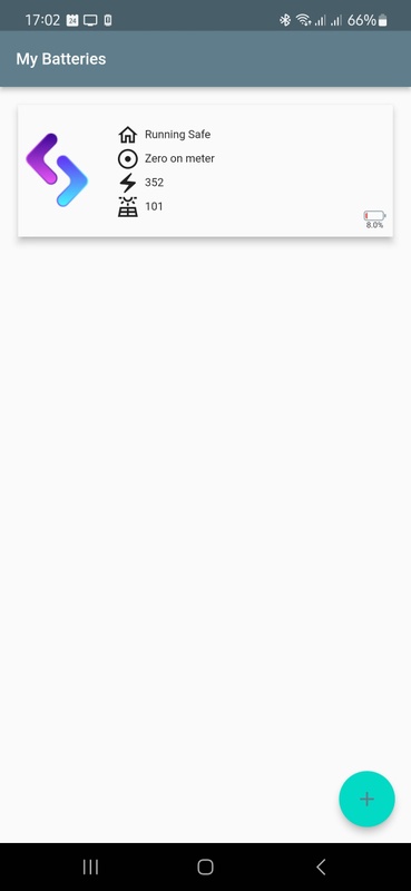

  • rene037
  • Laatst online: 02-05 08:22
rene037
Homey, SmartEVSE, Sessy
Geïnstalleerd. Maar niet helemaal duidelijk wat je bedoelt met "Maar mocht je een frisse start willen maken zodat toekomstige updates ook goed blijven werken, dan is dit het moment om je Sessy’s en P1 opnieuw te koppelen aan Homey."
Is het beter om de app eerst te verwijderen, te installeren en alles opnieuw te koppelen? En zo ja, wat is daar het voordeel van t.o.v. upgraden?
Fijn dat er ontwikkeling is!

  • rene037
rene037
gruijter schreef op zaterdag 21 oktober 2023 @ 22:56:
Je kunt gewoon upgraden. Maar als je je Sessy's en P1 delete en opnieuw toevoegd wordt op de achtergrond (intern) een ander ID gebruikt zodat compatibility met toekomstige cloud ontwikkelingen mogelijk wat makkelijker wordt. Maar nogmaals: gewoon je huidige apparaten in Homey houden is ook goed.
OK. Wellicht toch handig om te doen. Ik heb dongel en sessy bedraad aangesloten en vast IP-adres op basis MAC-adres in DHCP-tabel, maar de naam heeft nog het DHCP-adres van de wifi-verbinding. En ik heb de sterke indruk dat er ook nog via dat adres communicatie plaats had. Nu was mijn Ziggomodem even de weg kwijt en na een reboot (En reboot Homey) kregen dongel en Sessy wifi nieuwe adressen. Mijn vrouw (ere wie ere toe komt) merkte op dat Sessy vannacht niet geladen had. Niet zeker omtrent de reden. App in homey herstart en lijkt erop dat hij nu aan het laden is.
Maar de naam kun je niet meer aanpassen toch? (Zit nu een onzinnig IP-adres in.)

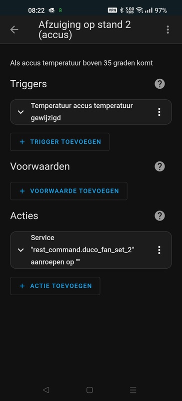

  • Sicos
  • Laatst online: 19:58
Zow ... omdat ik de Sessy's voornamelijk op vol vermogen toch wel redelijk wat herrie vond maken op een open zolder van dit....
Afbeeldingslocatie: https://tweakers.net/i/fLNBNGOqM5sY44unC-uCcK9y2hI=/800x/filters:strip_icc():strip_exif()/f/image/IaYBTuNZ24AlXzFIDfjYJ2o9.jpg?f=fotoalbum_large
Via dit...
Afbeeldingslocatie: https://tweakers.net/i/dpD_uUIMxfHbQ0Ya_-VtW-PNEC8=/800x/filters:strip_icc():strip_exif()/f/image/yolbhEj7hSSStPZQc1fEwuHy.jpg?f=fotoalbum_large
Afbeeldingslocatie: https://tweakers.net/i/65ZOkXNdxlSUTCST0qJdsbX6m74=/x800/filters:strip_icc():strip_exif()/f/image/bXEGrv7PdUnWkeoQFMGAVqEM.jpg?f=fotoalbum_large
Naar dit gegaan...
Afbeeldingslocatie: https://tweakers.net/i/SbbFfDcKzQYbgw_p6jbsuqerE5A=/800x/filters:strip_icc():strip_exif()/f/image/94zNkb5AIRnSs5QzrseWLHTV.jpg?f=fotoalbum_large
Resultaat.... 90% geluids reductie....
En om ervoor te zorgen dat de boel niet te heet wordt er een aqara temperatuur sensor in geplaatst --> https://www.robbshop.nl/a...ature-and-humidity-sensor
Die via Home Assistant meet hoe warm het in de omkisting is en zonodig de afzuiging harder zet.
Afbeeldingslocatie: https://tweakers.net/i/6tA7PzaIwnLoYWaJGrr86eMFnvs=/x800/filters:strip_icc():strip_exif()/f/image/tzBIzCoruKdAnnXv3KOAGc2A.jpg?f=fotoalbum_large
Afbeeldingslocatie: https://tweakers.net/i/MsIBoyK-AJueSw0acr9-l26Ce8E=/x800/filters:strip_icc():strip_exif()/f/image/Ster89pvITCXKGelLvKLCSyf.jpg?f=fotoalbum_large
[ Voor 34% gewijzigd door Sicos op 23-10-2023 08:24 ]

  • Sicos
DJP! schreef op maandag 23 oktober 2023 @ 08:53:
Ziet er netjes uit! Ben wel benieuwd wat de temperaturen gaan doen.

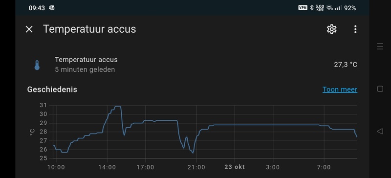

Dat valt best mee. Ik heb rechtsonder een rooster zitten en dan links boven ook een gat die met die slang op de balansventilatie box is aangesloten dus er wordt continue lucht door heen gezogen.
Afbeeldingslocatie: https://tweakers.net/i/KHsh5yiDC-tJPZ4yL1okWeGzlt8=/800x/filters:strip_icc():strip_exif()/f/image/Wdp0LwKPR9LjGDopfJtq0KWu.jpg?f=fotoalbum_large
Ja en om 20:00 uur stond ik onder de douche en dan zet ik de ventilatie op de hoogste stand (en die blijft dan nog een half uurtje door draaien) dus vandaar die dip in temperatuur rond dat tijdstip.
[ Voor 10% gewijzigd door Sicos op 23-10-2023 09:49 ]

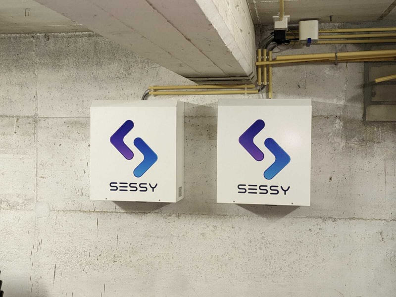

Toen ik je eerste foto’s zag vroeg ik me af waarom je de Sessy’s niet aan de andere kant van het knieschot hebt geplaatst. Daar zit toch een bak loze ruimte.

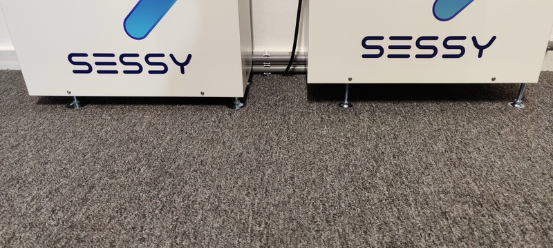

Volgens mij is de Sessy ook te verkrijgen met pootjes zodat je hem op de grond kan neerzetten. Ik heb ze nog nooit gezien maar als die pootjes niet al te hoog zijn is dit misschien ook wel een goede optie. Scheelt weer een ophang frame maken :D
  • anboni
  • Laatst online: 22:23
Pootjes zijn 'n paar cm. Ik geloof dat ik m'n hand net aan onder de dongle door kan halen.
  • DaCootMeister
  • Laatst online: 19-02 19:27
DJP! schreef op maandag 23 oktober 2023 @ 20:13:
De pootjes zijn verstelbaar in hoogte, maar denk standaard een cm of 5.

  • Sicos
worker schreef op maandag 23 oktober 2023 @ 19:59:
Dat heb je heel netjes getimmerd.
Daar zit inderdaad loze ruimte en mijn oorspronkelijk idee was ook om ze daar op te hagen maar...
- Ik had hier met Twan (van Sessy) mijn idee over uitgewisseld maar hij rade het af vanwege de warmte daar. Er is daar totaal geen airflow.
- Het een ongelooflijk arbo onvriendelijke werk ruimte is. Ik had al moeite om die accu op te hangen op de plek waar ze nu hangen maar had dat maar eens gedaan in een zeer krappe ruimte van nog geen meter hoog. Probeer maar eens 45kg (per Sessy) in die ruimte te verplaatsen.
- De vloer daar niet afgewerkt is dus op pootjes hadden de Sessy's ook niet heel erg stabiel gestaan.
- Ik deze ruimte nu gebruik om alle leidingen achter weg te werken. Ik wil later ook nog de buizen van mijn ventilatie en waterleiding hier achter plaatsen en dan blijft er al helemaal geen ruimte meer over.
- Het uiteindelijk een stuk makkelijker is om eventueel onderhoud te doen aan de Sesy's op de plek waar ze nu hangen
Om je een idee van de ruimte te geven. Alleen op je knieen of billen kan je er werken. Alleen aan de kant van het knieschot is het een meter hoog... 40 cm naar link hooguit 60 cm. Het lijkt een zee van ruimte maar zelfs op je billen moet je je hoofd al wat schuin houden om ruimte te hebben.
Dit ziet er wel heel netjes uit! Bedrading komt van de achter/onderkant?
Dit zijn de pootjes: verstelbaar. Let wel op dat je ze als ik het goed begrepen heb besteld moet hebben met pootjes, ombouwen van wandmontage naar pootjes v.v. gaat niet i.v.m. verschil in behuizing is mij verteld.

  • DaCootMeister
DJP! schreef op dinsdag 24 oktober 2023 @ 07:45:
Bedrading komt met 2 kabels in pvc pijpjes vanuit de PV omvormer, eerst naar Sessy 1 en doorgelust onderwaards naar Sessy 2.

Ik heb als een klein projectje om met flutter te spelen een app gemaakt voor mijn telefoon waarmee ik lokaal de sessy benader en dus zo kan zien wat hij doet en hem ook aan kan sturen.
Zijn er mensen die misschien belangstelling voor die app hebben? (Flutter/Dart compileert naar zowel iOS/XCode als Android)
Screenshotje van de app op mijn telefoon (ik heb 1 sessy, maar je kunt er zoveel toevoegen als je wilt):
Ik wil waarschijnlijk de broncode in een git repo gaan zetten. Nog even de code netter maken.
Heb de app zo geprobeerd te maken dat het vrij eenvoudig is om ook andere batterijen eraan toe te voegen, geen idee of bijvoorbeeld doe het zelf batterijen bijvoorbeeld ook aangestuurd / bekeken kunnen worden, maar wilde het gelijk netjes doen :)

ziet er overzichtelijk uit.
ben nieuwsgierig

Zeker geinteresseerd! :9
Gezien een Sessy app (nog) op zich laat wachten en de webinterface bewerkelijk is om makkelijk van modus te switchen en inzicht te hebben.
