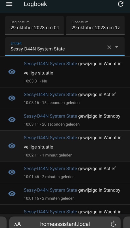

  • Glenfiddich
  • Laatst online: 11:03
Is dit normaal?
Het afgelopen half uur is er netto sprake van circa 400-500 watt teruglevering door de zonnepanelen dus ik zou verwachten dat de Sessy dan gaat opladen.
Echter: hij gaat continu van Standby naar Actief naar Wacht in veilige situatie en daarna hetzelfde rondje steeds weer opnieuw.
Afbeeldingslocatie: https://tweakers.net/i/CAc9STRE_WoBdy0zp-reacPZ1pA=/x800/filters:strip_icc():strip_exif()/f/image/k2HcXwcRfqeeDSRY8F54E5RH.jpg?f=fotoalbum_large
[ Voor 38% gewijzigd door Glenfiddich op 29-10-2023 10:04 ]
Catch a smile out there!
  • cacofant
Ik laad hem nu zelf geforceerd op met 17ct per k Wh :-)
Tesla Model Y Juniper AWD (2026)
  • KoQuest
  • Registratie: Juni 2022
  • Laatst online: 16-07 21:53
cacofant schreef op zondag 29 oktober 2023 @ 10:04:
Kijk, dat kan ook natuurlijk.
Als je HA gebruikt en de integratie van PimDoos, zou je dan je instellingen willen delen?
Ofwel, hoe doe je dat? (screenshots? je merkt het, ik ben een HA noob :9 )
  • Glenfiddich
Glenfiddich schreef op zondag 29 oktober 2023 @ 10:00:
Is dit normaal?
Heeft iemand misschien advies voor mij?
Ik krijg namelijk de indruk dat mijn net geplaatste sessy nu al kapot is :F
Hij staat in NOM modus en er is netto sprake van teruglevering. 700W op het moment van schrijven.
Je ziet steeds dat hij dan een setpoint instelt, heel kort op actief gaat, en daarna in “wacht in veilige situatie” modus springt. Daar blijft hij dan een tijdje in hangen, dan gaat hij weer naar standby, en even later herhaalt het zich: Setpoint instellen, actief, wacht in veilige situatie.
Ik heb meermaals geprobeerd hem in API modus te zetten en dan zelf handmatig een setpoint in te stellen van bijvoorbeeld -1000 om te forceren dat hij oplaadt, maar dan gebeurt hetzelfde: actief, wacht in veilige situatie, standby.
Kortom hij weigert te laden.
De batterij is op dit moment leeg.
Iemand een tip wat ik nog kan proberen?
  • DJP!
  • Laatst online: 10:40
Glenfiddich schreef op zondag 29 oktober 2023 @ 11:04:
Als je inlogt op de Sessy zelf zie je dan rare dingen in de syslog (groene/oranje bolletje links boven) of rare errors in de error log (ip/errors)?
  • Glenfiddich
DJP! schreef op zondag 29 oktober 2023 @ 11:09:
Dit is een dump van het recentste stukje log.
Ik lees veelvuldig "short circuit", dat kan niet goed zijn }:| :(

2023/10/29 E (11:15:37.621) ac_board: 2023/10/29 E (11:15:35.603) inverter_internal: Fault: Short circuit
2023/10/29 E (11:14:17.509) ac_board: 2023/10/29 E (11:14:15.428) inverter_internal: Fault: Short circuit
2023/10/29 E (11:12:57.538) ac_board: 1970/01/01 E (01:24:09.821) inverter_internal: Fault: Short circuit
2023/10/29 E (11:10:14.951) ac_board: 1970/01/01 E (01:21:26.738) inverter_internal: Fault: Short circuit
2023/10/29 E (11:08:33.570) ac_board: 1970/01/01 E (01:19:45.855) inverter_internal: Fault: Short circuit
2023/10/29 E (11:07:03.404) ac_board: 1970/01/01 E (01:18:15.688) inverter_internal: Fault: Short circuit
2023/10/29 E (11:06:16.979) cloud comms: "No type field found in message: ESP_ERR_NOT_FOUND"
2023/10/29 E (11:05:29.953) cloud comms: Restarting websockets client
2023/10/29 E (11:05:00.064) cloud comms: "Received data is not JSON parsable"
2023/10/29 E (11:05:00.019) cloud comms: "SignalR error found in request body: Connection closed with an error. InvalidDataException: Error reading JSON."
2023/10/29 E (11:04:40.034) ac_board: 1970/01/01 E (01:15:52.317) inverter_internal: Fault: Short circuit
2023/10/29 E (11:03:19.856) ac_board: 1970/01/01 E (01:14:32.143) inverter_internal: Fault: Short circuit
2023/10/29 E (11:01:59.987) ac_board: 1970/01/01 E (01:13:12.264) inverter_internal: Fault: Short circuit
2023/10/29 E (11:00:39.815) ac_board: 1970/01/01 E (01:11:52.101) inverter_internal: Fault: Short circuit
2023/10/29 E (10:58:50.142) ac_board: 1970/01/01 E (01:10:02.425) inverter_internal: Fault: Short circuit
2023/10/29 E (10:55:41.087) ac_board: 1970/01/01 E (01:06:53.371) inverter_internal: Fault: Short circuit
2023/10/29 E (10:54:19.750) ac_board: 1970/01/01 E (01:05:32.034) inverter_internal: Fault: Short circuit
2023/10/29 E (10:53:19.861) strategy_common: Resolving via mDNS failed: ESP_ERR_NOT_FOUND. Using existing IP instead.
2023/10/29 E (10:52:47.535) ac_board: 1970/01/01 E (01:03:59.815) inverter_internal: Fault: Short circuit
2023/10/29 E (10:51:27.918) ac_board: 1970/01/01 E (01:02:39.696) inverter_internal: Fault: Short circuit
2023/10/29 E (10:50:07.286) ac_board: 1970/01/01 E (01:01:19.571) inverter_internal: Fault: Short circuit
2023/10/29 E (10:48:47.561) strategy_supervisor: Failed to set wanted charging power '0' to ac board, with error: ESP_ERR_INVALID_STATE
2023/10/29 E (10:48:47.547) strategy_common: Failed to get active phase in nvs, with error ESP_ERR_INVALID_STATE
2023/10/29 E (10:48:47.229) rest-api: rest_send_err failed, with message: Failed to request power state, with code: 500 Internal Server Error
2023/10/29 E (10:48:47.227) rest-api: Failed to request power state: ESP_ERR_INVALID_STATE
2023/10/29 E (10:48:47.130) comms_ac: Rebooting AC board...
2023/10/29 E (10:46:04.621) strategy_supervisor: Did not receive an update from strategy 'ROI Task' in 35s, setting output power to 0
2023/10/29 E (10:46:04.110) comms_ac: Rebooting AC board...
2023/10/29 E (10:42:19.872) ac_board: 2023/10/29 E (10:42:17.866) inverter_internal: Fault: Short circuit
2023/10/29 E (10:42:12.313) rest-api: rest_send_err failed, with message: The 'open mode' is not set as the active power strategy. Set it first using /api/v1/power/active_strategy., with code: 500 Internal Server Error
2023/10/29 E (10:41:48.162) rest-api: rest_send_err failed, with message: The 'open mode' is not set as the active power strategy. Set it first using /api/v1/power/active_strategy., with code: 500 Internal Server Error
2023/10/29 E (10:40:34.405) ac_board: 2023/10/29 E (10:40:31.886) inverter_internal: Fault: Short circuit
2023/10/29 E (10:39:13.803) ac_board: 2023/10/29 E (10:39:11.796) inverter_internal: Fault: Short circuit
2023/10/29 E (10:37:53.724) ac_board: 2023/10/29 E (10:37:51.717) inverter_internal: Fault: Short circuit
2023/10/29 E (10:36:33.652) ac_board: 2023/10/29 E (10:36:31.646) inverter_internal: Fault: Short circuit
2023/10/29 E (10:35:13.574) ac_board: 2023/10/29 E (10:35:11.568) inverter_internal: Fault: Short circuit
2023/10/29 E (10:33:53.497) ac_board: 2023/10/29 E (10:33:51.491) inverter_internal: Fault: Short circuit
2023/10/29 E (10:32:33.441) ac_board: 2023/10/29 E (10:32:31.435) inverter_internal: Fault: Short circuit
2023/10/29 E (10:31:13.398) ac_board: 2023/10/29 E (10:31:11.393) inverter_internal: Fault: Short circuit
2023/10/29 E (10:29:53.153) ac_board: 2023/10/29 E (10:29:50.639) inverter_internal: Fault: Short circuit
2023/10/29 E (10:28:30.910) ac_board: 2023/10/29 E (10:28:28.906) inverter_internal: Fault: Short circuit
2023/10/29 E (10:24:42.717) ac_board: 2023/10/29 E (10:24:40.713) inverter_internal: Fault: Short circuit
2023/10/29 E (10:23:22.742) ac_board: 2023/10/29 E (10:23:20.738) inverter_internal: Fault: Short circuit
2023/10/29 E (10:13:32.830) ac_board: 2023/10/29 E (10:13:30.832) inverter_internal: Fault: Short circuit
2023/10/29 E (10:11:18.466) strategy_common: Resolving via mDNS failed: ESP_ERR_NOT_FOUND. Using existing IP instead.
@anboni ik las dat jij dit ook had. Is bij jou de sessy met short circuit melding ook inderdaad defect gebleken en vervangen?

@Glenfiddich
Heb je al eens een reboot gedaan van je sessy (echt spanning er af) en dan kijken of je deze zelfde melding nog weer krijgt.
Met de spanning er af weetje zeker dat beide ESP bordjes een reboot krijgen (zowel de sessy als de batterij)
Succes

Glenfiddich schreef op zondag 29 oktober 2023 @ 11:26:
Ja, die melding blijft 'ie bij mij ook geven. Vervanging staat gepland voor over anderhalve week pas, ze hebben het blijkbaar flink druk.
  • anboni
  • Laatst online: 11:49
psdata schreef op zondag 29 oktober 2023 @ 11:58:
@Glenfiddich
Succes
Toen ik deze melding aan Sessy mailde kreeg ik van Twan zelf de reactie dat die probleem bij "0.86% van alle geplaatste sessys voorkomt" en dat 'ie vervangen moet worden.
  • Glenfiddich
@Glenfiddich
Succes
Zelfde melding.
anboni schreef op zondag 29 oktober 2023 @ 12:07:
Helder. Wordt dus vervanging lijkt me.
Ik heb de Sessy nu op laadstrategie "UIT" gezet en ik zal Sessy morgen bellen :/

  • DaCootMeister
  • Laatst online: 17-08 19:03
Ik had dit ook, bij mij is toen mijn Sessy omgewisseld. Ontlaadde, en laadde in mijn geval ook niet meer op.
Is dit bij jou ook aan de orde?

  • Glenfiddich
DaCootMeister schreef op zondag 29 oktober 2023 @ 12:47:
Ja, na plaatsing ontlaadde hij en bij de eerste gelegenheid waarin hij zou moeten laden bleek dat niet te werken.

@Glenfiddich Mocht je dat nog niet gedaan hebben, neem even contact op met de Sessy klantenservice: https://www.sessy.nl/service
"inverter_internal: Fault: Short circuit" is een defect aan de omvormer, valt onder garantie. :)

  • Twan_V
  • Laatst online: 21-02 18:06
Glenfiddich schreef op zondag 29 oktober 2023 @ 12:17:
Zelfde melding.
@Twan_V Hij is bij mij geplaatst in een situatie waarin het bewolkt en regenachtig was. Vandaag was de eerste gelegenheid waar de zon voldoende scheen waarbij hij had moeten opladen en nu al meteen deze foutmelding. Waarschijnlijk was deze Sessy dus DOA, kon hij al bij plaatsing alleen maar ontladen en niet laden door een kortsluiting. Ik kan mij eerlijk gezegd niet aan de indruk onttrekken dat deze fout er bij de installatie al uit had kunnen worden gehaald als bij de installatie door de monteur ook wordt meegenomen een korte test met handmatig laden en ontladen om te kijken of dat foutloos werkt. Misschien een tip voor de monteurs.
Balen! Dit is inderdaad hetzelfde probleem waar anboni zijn Sessy ook last van heeft, de fout treed niet altijd meteen na de installatie op. Vreemd genoeg zijn ze wel door de end-of-line test gekomen, er loopt uiteraard een onderzoek om dit voor eens en altijd op te lossen.
Stuur even een mailtje naar info@sessy.nl, dan plannen we een vervanging in. We plannen de installateurs 2-3 weken voorruit maar proberen een vervanging er nog wel eens bij te boeken op de route. De Sessy is verder niet gevaarlijk in deze staat maar snappen dat je na zo lang wachten snel een werkend product wilt.

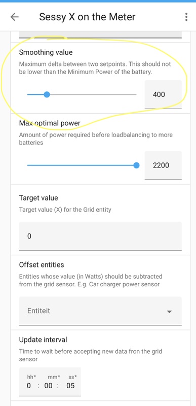

@PimDoos
Je fantastische automatisering loopt al lange tijd als een Zonnetje, nog steeds zit ik met een kleine vraag, wat doet nu precies de ‘smoothing’, standaard op 400 laten staan hier; wat is het effect bij verlagen/verhogen?
En nogmaals dank voor je werkzaamheden/pionieren🙏Afbeeldingslocatie: https://tweakers.net/i/SCZu8f5uSkohba_Ijrr019Y6EKc=/x800/filters:strip_icc():strip_exif()/f/image/AF6eqRrzkjJFzu6l0gkHtXq7.jpg?f=fotoalbum_large

GroeneKees schreef op zondag 29 oktober 2023 @ 16:48:
@PimDoos
En nogmaals dank voor je werkzaamheden/pionieren🙏[Afbeelding]
Deze waarde is het maximale verschil tussen twee setpoints. Als je deze waarde verhoogt worden de stappen dus groter, zal die sneller regelen maar daardoor word de regeling ook instabieler. (Meer kans op overshoot) bij het verkleinen is de kans op overshoot kleiner maar regelt die trager.
Het werkt een beetje als een PID regelaar (Wikipedia: PID-regelaar) waarbij de smooting waarde de max van de P is.
https://github.com/PimDoo...essy-xom.yaml#L28C2-L28C2
@PimDoos
Hoe krijg ik deze “Smooting value” in beeld. Ik kan hem nergens vinden en toevoegen. Ik gebruik de laatste versie (0.5.4) van de PimDoos integratie.

Gert2761 schreef op zondag 29 oktober 2023 @ 21:21:
Grid target had ik inmiddels al gevonden.
Dit is een onderdeel van mijn 'X op de meter' blueprint. Dit is een alternatief voor de Sessy NOM coordinator, die werkt op basis van de API strategie, met iets meer knoppen om aan te draaien.
