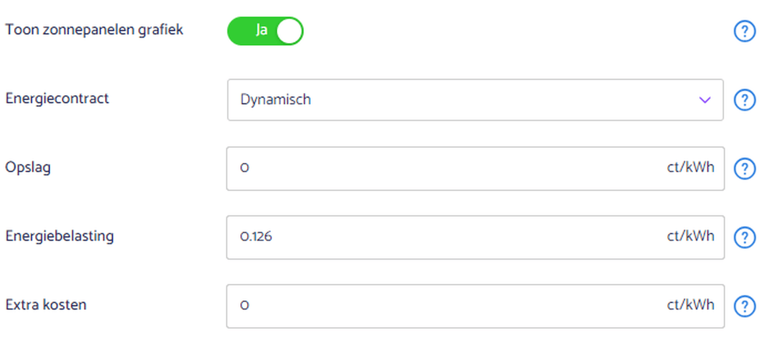

Gelijk weer wat vragen.
Ik ben sinds vannacht over naar een dynamisch contract. Gisteren avond heb ik dus de instellingen van de Sessy verandert van nul op de meter naar Dynamisch.
Gisteren avond gaf hij dit aan:
:strip_exif()/f/image/nZU9vyiXbX9EWue6X8qMPghi.jpg?f=fotoalbum_large)
Nu geeft hij dit aan:
/f/image/YOAwTMNYnXLc5O6CY3WPB0pq.png?f=fotoalbum_large)
Hij zou dus vandaag helemaal niks gaan doen? Kan dat kloppen?
Ook lijkt in de staaf diagram het aandeel belasting veel te laag.
Mijn leverancier rekent geen opslag en als ik het goed heb is de energiebelasting 0.1524 €/kWh incl. 21% btw en zonder btw dus 0.126 €/kWh.
:fill(white):strip_exif()/f/image/QZtVMfwJU5MCMFcaqQxOrmQe.png?f=user_large)
En als de zon lekker schijnt, gaat hij in deze modus dan nog wel de stroom van de panelen pakken op het moment dat de stroomprijs laag is, toch?
Het prijsverschil is vandaag maar 5ct, dus er is niets te verdienen. Het moet minstens 10 of 12 ct zijn ivm conversieverliezen. Sessy meldt dat ook als je op de portal inlogt. (Meestal)
Sessy 'pakt' niets van de panelen, meet alleen opbrengst.

Kijk ff goed naar de eenheid van de invulvelden.Silver surfer schreef op zaterdag 4 november 2023 @ 10:27:

Vergeet niet dat je ook verlies hebt op energiebelasting en btw. De kWH die je er in stopt en waarvoor je belasting betaalt, krijg je niet volledig terug.vogel6 schreef op zaterdag 4 november 2023 @ 12:11:
Ik reken dan ook met kale spotmarktprijs geen btw en EB.
Omzetting schat ik in op 2*12,5% verlies.
Bedankt. Dom van mij.anboni schreef op zaterdag 4 november 2023 @ 12:00:

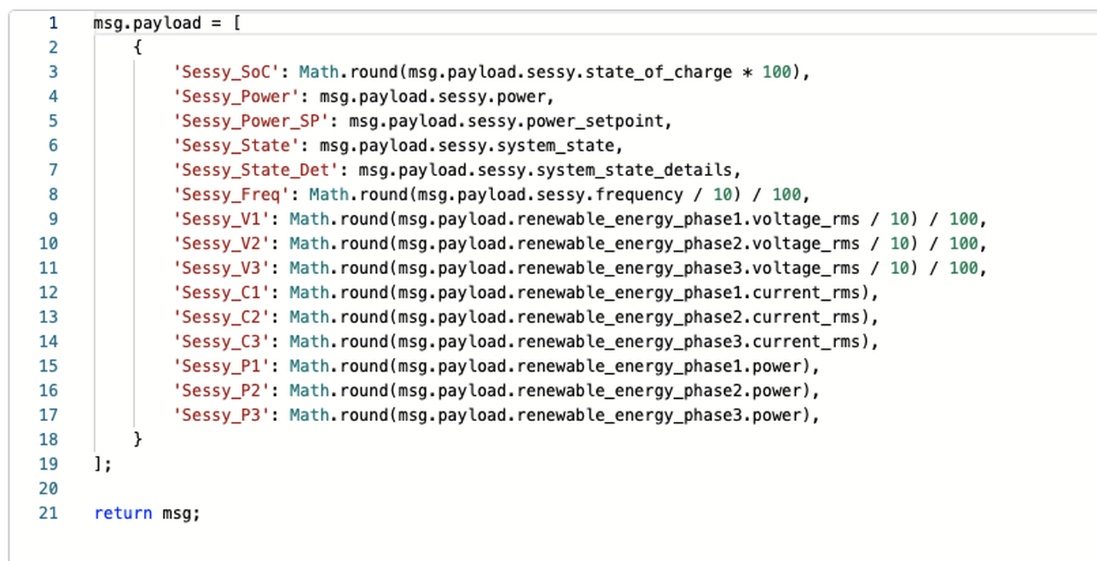

Ik heb drie sessy's en ben inmiddels een enthousiast gebruiker van de "Sessy X on the meter". Net even wat meer mogelijkheden dan de standaard "nul op de meter". Tegelijk ben ik ook aan het ontdekken wat Home Assistant allemaal kan.
Nu wil ik graag een stap verder gaan met automatiseren: Wanneer de de prijzen dusdanig laag zijn, de Sessy's mbv het net vol laden. Ik heb het script al gevonden(Sessy full charge en de Nordpool integratie ) maar nu het een en ander koppelen kom ik niet verder. Heb uiteraard al een tijd zitten zoeken, maar kan de eindjes nog niet aan elkaar knopen. Ideaal zou zijn, mijn inziens, om X on the meter en Full charge te combineren. Vooral nu het winter is en de zonnepanelen toch net vaak te weinig opbrengst hebben.
Heeft iemand een link of de juiste hint om mij verder te helpen?
Alvast bedankt.
Alvast bedankt.
Je zou naar mijn script kunnen kijken. Misschien kun je dat of delen ervan gebruiken:visker999 schreef op zaterdag 4 november 2023 @ 16:10:
Alvast bedankt.
https://github.com/corneel27/day-ahead
Binnenkort komt het beschikbaar als een addon van Home Assistant.

Hallo, ik heb zins kort 1 sessy. Wij hebben geen zonnepanelen maar wel een dynamisch contract.
Het hebben van een dynamisch contract bevalt ons erg goed en het doel van de sessy is om te zien of onze gemiddelde kosten voor stroom iets lager kunnen maken.
Ik heb de app ingesteld op dynamische energiecontract en laadstrategie ook op dynamische. Mijn instellingen zijn Opslag 0.02 (zonneplan) energiebelasting 12.599 en geen extra kosten.
In een eerdere mail zag ik iemand die geen opslag heeft maar volgens mij hebben alle leveranciers opslag ook wel inkoopkosten genoemd.
https://www.energievergel...dynamisch-energiecontract
vraag 1: klopt dit of moet ik de inkoopkosten bij extra kosten zetten.
Laad/ontlaad cycli:
Vraag 2: weet iemand of er gegevens zijn over het algoritme van het dynamische laadstrategie?
Ik zag, net als iemand ander, dat van het weekend mijn sessy niet aan laden was terwijl de kosten op de energie mark bijna 0 waren.
Laden begon vanmorgen om 0300uur tot 0600uur en de sessy was 80%.
Vraag 3: Waarom begon de sessy niet om 0200uur met laden toen de prijs 0.02 was of als de batterij langer moet laden had 0100uur met een prijs van 0.04 ook een goede optie geweest. Ik had een 100% geladen batterij verwacht.
Om 0700 is de sessy 3uur gaan terug leveren tegen een geringe winst (20%verlies).
Vraag 4: Ik vraag mij af of het zo handig is om vandaag 2x te laden en 2x energie aan het net verkopen ipv 1 keer laden (afgelopen nacht nagenoeg 0cent) en 1 keer verkopen vanavond als de prijs 36cent is (prijs van zonnaplan). Gezien de 6000 cycli van de batterij.
De tweede laadsessie is net om 1100uur begonnen en de app geeft aan dat de sessy tot 1400uur gaat laden.
Vraag 5: Op de mark was de energieprijs om 1000uur hetzelfde als om 1100uur. Waarom begon de sessy niet om 1000uur te laden?
In de sessy app is het mogelijk om de laad / lever limieten in te stellen.
Vraag 6: De laad en lever actie van vanmorgen geeft aan dat de sessy van 80% naar 3% is gegaan. Mogelijk gaat de sessy dit ook doen in de tweede laad en lever sessie. Houd het algoritme op den duur rekening met eigen verbruik of moet ik de laad / lever instelling hiervoor gebruiken?

Ik heb enkele Node Red scripts gemaakt. Gericht op eigen stroom gebruik. Deze zijn eenvoudig aan te passen.Tazzios schreef op maandag 6 november 2023 @ 09:21:

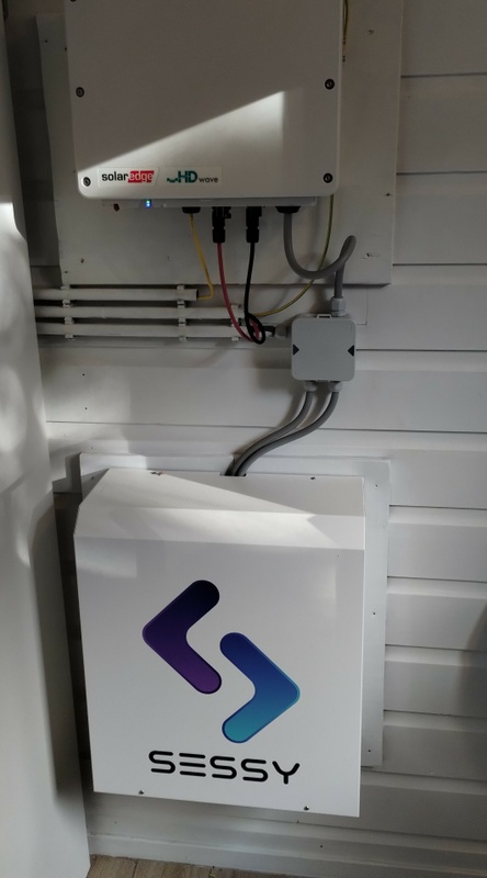

12946Wp aan PV van Oost naar West.. Atlantic Explorer V4 WPB, Gree duo split en 2x Mitsubitshi single L/L airco's. Pelletkachel 7 kW als backup verwarming. SF2400pro 13.9 kWh PIB.
Allereerst, ziet er netjes uit! je zou nog kunnen overwegen het geheel (omvormer en accu) op een brandwerende plaat te monteren + maatregelen te nemen boven de apparaten. dit zal een brand niet tegenhouden maar zal beter brandwerend zijn dan het hout waar het nu op gemonteerd zit.

Dit is hoe ik de Sessy uitlees via Node-Red:ewinter schreef op donderdag 9 november 2023 @ 15:51:
Als het met de HTTP Request GET node werkt dan is dat prima. Want dat krijg ik dan wel voor elkaar. Maar hoe krijg je dan verder je Sessy entiteiten binnen in Node Red?
:fill(white):strip_exif()/f/image/29HlAEoU1i1rgKOkL06btmje.png?f=user_large)
De flow start met een one shot trigger en blijft daarna continu doorgaan.
Via de HTTP request get functie vraag ik de data die dan via een functie blok 'netjes'gemaakt wordt en dan naar InfluxDB en Home Assistant gaat.
