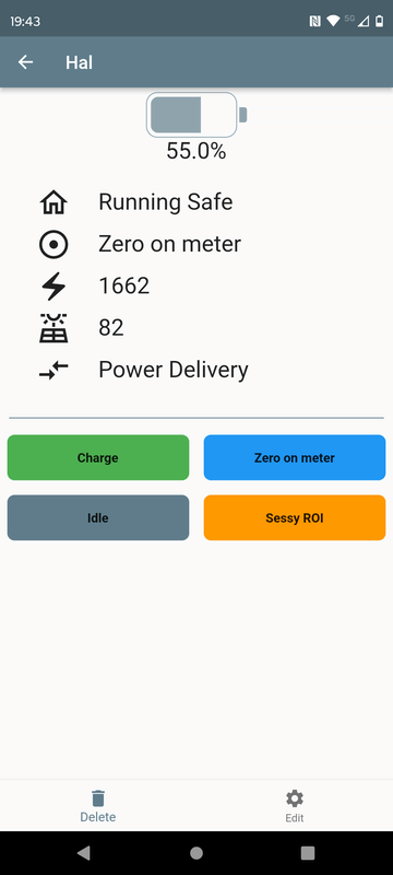

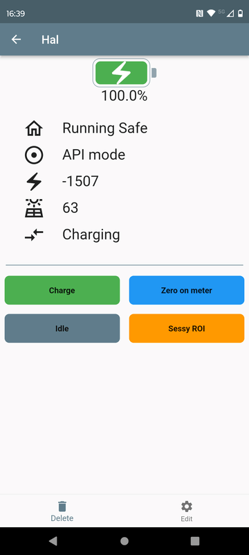

Omdat er belangstelling voor leek te zijn heb ik de app die ik heb gemaakt om mijn Sessy lokaal aan te kunnen sturen (gaat dus niet via portal oid) in de Google Pay store gezet.
Kreeg bericht dat ik succesvol door de hoepeltjes van Google ben gesprongen.
Aangezien het ding in Flutter is gemaakt heb ik ook een iOS versie. Maar moet even kijken wat Apple allemaal voor eisen stelt (en buiten de iOS simulator heb ik geen iPhone in mijn bezit, dus kan niet op een "echt" fysiek device testen)
Maar voor de mensen met een Android telefoon en belangstelling: My Home Battery
Edit: zag dat hij nog in het "Open testing track" zit. Heb inmiddels verzoek gedaan om hem te promoveren tot een "production" release. Dat duurt waarschijnlijk weer een paar dagen. Dat is enkel een vlaggetje en dan gaat de melding in de store weg dat het een testversie is.
[ Voor 17% gewijzigd door Sandburd op 10-11-2023 20:07 ]

Woh nice tool om effe snel je status te checken en effe een een van de operationele te kiezen.
Ik mis de knop om weer terug te gaan naar de API mode.
Maar compliment voor deze ontwikkeling.

  • DJP!
Staat in de Android app ook de status (Running Safe, Bettery Full etc) van de Sessy?
  • Heintje
  • Laatst online: 09-06 16:15
Screenshot.
Afbeeldingslocatie: https://tweakers.net/i/1uQZfke-YAjjj1_httXa3yqXeos=/x800/filters:strip_exif()/f/image/R4TwyewprMtZT25xG3WlPKve.png?f=fotoalbum_large
Wat me opviel was dat 'charging' doorging toen hij op 100% stond. Ik ben toen maar handmatig naar NOM gegaan in de app.
ECOTEC plus VHR25/32cs, Arotherm VWL 55/5 AS, Arotherm VWL 57/5 IS, Buffervat 45 ltr., VR70, Sensocomfort VRC720, Vloerverwarming 11 groepen 100m2, vrijstaand, houtskelet, hr++

Die 100% is geen exacte wetenschap. Ik zie bij mij de boel ook weleens nog minstens een kwartier doorladen ook al staat die op 100%. Daarom ook mijn opmerking deze middag dat het fijn zou zijn als ze het driften van die waarde een keer zouden oplossen.
  • psdata
  • Laatst online: 16-08 19:35
De volgende keer gewoon door laten gaan, dit zal de eerste bij voledig laden of ontladen gebeuren.
Settings nog effe "inleren"
Hij zegt dat hij vol (leeg) is maar is het nog niet
Zie dat het hierboven ook al opgemerkt is, Sessy zal vanzelf stoppen als hij helemaal vol zit. Hetzelfde geldt voor leeg. Je zult zien dat bij het ontladen de Sessy een tijdje op 0% kan staan maar toch nog levert. Als hij helemaal leeg is gaat hij naar de status "Battery Empty"

En nog een extraatje, de "Charge" knop laat Sessy met 1500 watt laden. Mocht je, je dus afvragen waarom hij niet "harder" gaat, dat is de reden. Zal nog even kijken of ik hier een optie voor kan maken dat je zelf kunt kiezen hoe hard hij mag laden

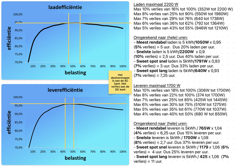

Goed punt dat je in dit overzicht maakt. Met dynamisch tarief kun je op hele uren laden/leveren en je doelvermogen tunen om efficiëntie te winnen (en geluid te reduceren). Je vergeet echter nog het efficiëntie verlies in je berekening. Het is niet 1666W (doelvermogen aan de AC kant) die helemaal de batterij in gaat (DC kant) , maar daar gaat nog ongeveer 7% efficiëntie verlies vanaf. Om 5kWh in 3 uur te laden zul je met een doelvermogen van ongeveer 1790W moeten laden (5kWh/1790W*0,93(7%verlies) = 3 uur).
Ik heb onderstaande overzicht gemaakt op basis van de technische gegevens van de Sessy om de optimale laad en lever doelvermogens te bepalen (en snel terug te kunnen vinden).
Afbeeldingslocatie: https://tweakers.net/i/zVz6XRDRDMVD1B544mpHj2b42h8=/800x/filters:strip_exif()/f/image/C3WfY1TDmqzi2kqSKIqByEDv.png?f=fotoalbum_large
EDIT: Afbeelding aangepast. De berekeningen bij het leveren klopten niet. De Sessy stuurt op doelvermogen aan de AC kant, en moet dus (door het verlies) meer uit de accu trekken aan de DC kant. Daarom moet ik de vermogens ophogen met het verlies. Hierdoor worden de berekende tijdsduren korter. Ook heb ik daarvoor de 6% lijn nog toegevoegd (voor de sweetspot)
Dit is natuurlijk theoretisch, ik moet dit in de praktijk nog toetsen en aanpassen. Ik heb de accu pas 2 weken en die periode was niet optimaal om de batterij een beetje rendabel te laden en ontladen.... ;(

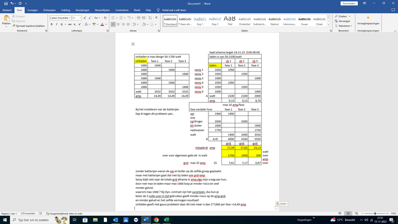

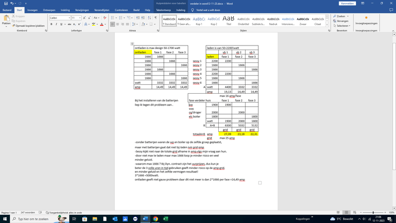

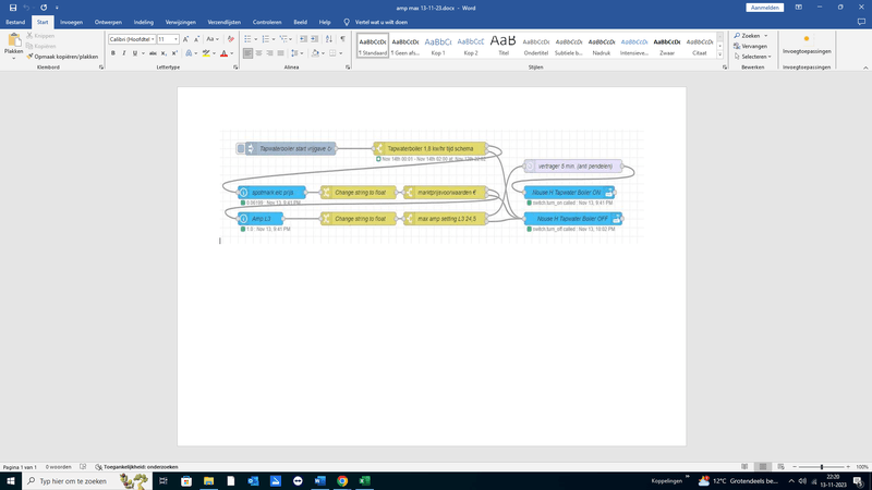

Afbeeldingslocatie: https://tweakers.net/i/EPXoDCOtY_vASvmRFGU5-N2R9h8=/800x/filters:strip_exif()/f/image/SABB21r10zM58LdbVJwkhQnB.png?f=fotoalbum_large
Afbeeldingslocatie: https://tweakers.net/i/Sv4NCKHN_zCVUx0qa-DjBNgNJ64=/800x/filters:strip_exif()/f/image/Hw4JNu1h7E09CDy2SYUsq29K.png?f=fotoalbum_large
bedankt voor pos.reactie is leerzaam,ook de belasting tabellen ,ik had inderdaad de conversie perc . niet mee geteld , maar probeerde de fase belasting in beeld te brengen bij vol laden uit het grid
ik zat vooral met de max amp op het grid om dat in beeld te brengen .
nu had ik de tap water boiler al in node Red staan als leeropject en heb daar nu ook een amp grid op L3 in gebauwd welke de elec boiler uitschakeld , dit is een element wat je aan /uit kan schakelen tov een programma onderbreking van bv een droger (wat niet wenselijk is )
vb als grid amp boven de 24.5 komt wordt de boiler uitgezet en evt na een vertraag tijd van bv 6 min. weer aangezet (dit om pendelen te verminderen )
van nacht ga ik van af 0.01 tot 6 uur laden de accu's en de vaatwasser en de tap boiler laden.
wat roet in het eten kan gooien is de aanloop stroom van de WP als die aan gaat (compressor heeft hoge aanloopstroom) maak gelijk gebruik van de info van Torch 1969
hopelijk gaat dit werken .

Torch1969 schreef op maandag 13 november 2023 @ 15:30:
@Mister I @Snoekie1968 @Peterhardenberg @vogel6 @m4v3r1ck_nl
Zoals hierboven te zien het ik mijn schema aangepast (de berekening bij leveren klopte niet 8)7 , maar dat hadden jullie natuurlijk al ontdekt :P )
