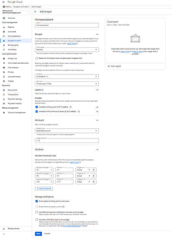

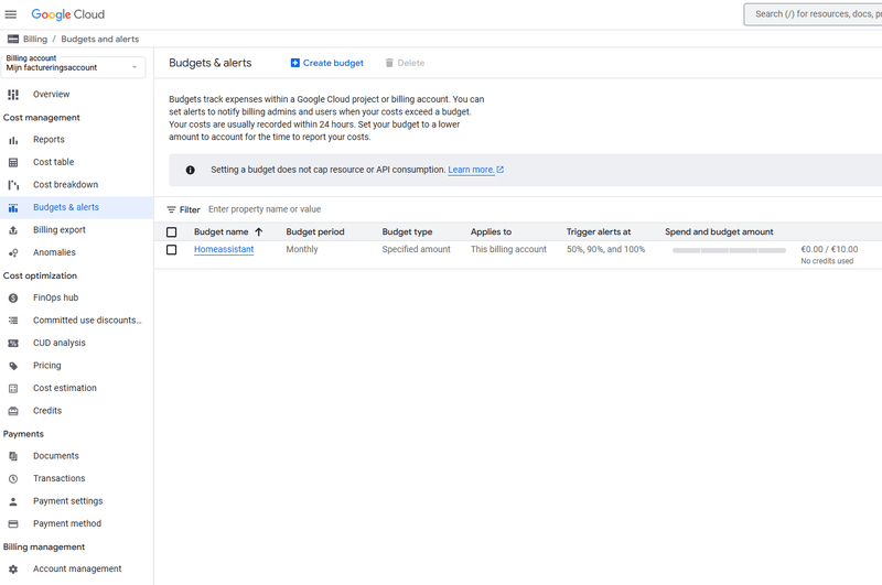

Je kan ook gewoon alerts instellen op https://console.cloud.google.com/billing/
Afbeeldingslocatie: https://tweakers.net/i/lFmdIuJQvKEHDYy1xj7j7uFqHKg=/800x/filters:strip_exif()/f/image/Y0SfKbzhaf9i7VHVwS4YWsWL.png?f=fotoalbum_large
Afbeeldingslocatie: https://tweakers.net/i/7jxsfeu3iDykAP3zShlFAULe1G4=/x800/filters:strip_exif()/f/image/vVh6mcggbQscjBxyTHTPDwlt.png?f=fotoalbum_large
Ik denk dat je nu (duur) leergeld hebt betaald.

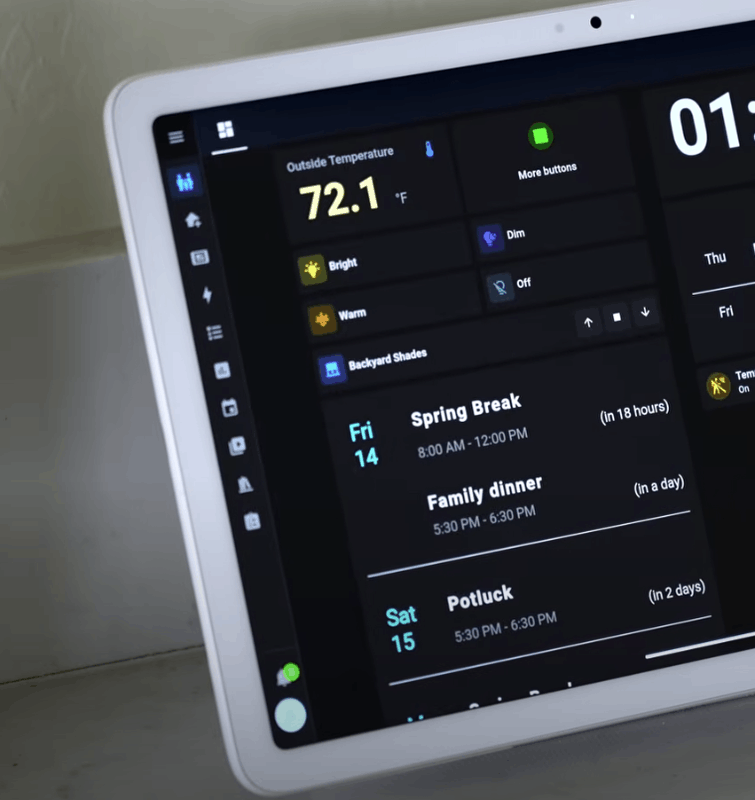

Weet er iemand welke calendar kaart er gebruikt wordt op dit dashboard?
Afbeeldingslocatie: https://tweakers.net/i/nywkQqBFZT6xdpZX0Ke22Fv65Qg=/x800/filters:strip_exif()/f/image/0cO5whLu2b7rqOXhiJsl9KGv.png?f=fotoalbum_large
  • TheFes
TheFes
dotcom87 schreef op donderdag 3 april 2025 @ 10:48:
https://github.com/alexpfau/calendar-card-pro
wellicht deze, maar zeker weten doe ik het niet.
Ik zie de config zoals jij plaatst niet in de screenshots in de README, die laatse lijkt er wel wat op. Wellicht dat het wel mogelijk is om dit mogelijk te maken.

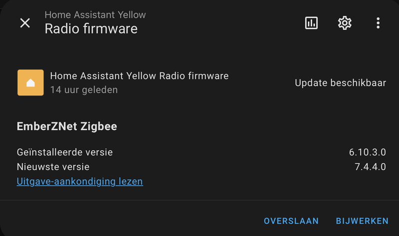

iemand anders met een Yellow die ook deze update aangeboden kreeg gisteren?
Afbeeldingslocatie: https://tweakers.net/i/LqeVgAJLwiI9iRCpktGS9TSH3hg=/800x/filters:strip_exif()/f/image/kT4D16XA5gQRSETV5bWSbrj9.png?f=fotoalbum_large
Ben een beetje terughoudend met updaten, wil niet dat al mijn Hue lampen via ZHA straks niet meer werken. De release notes verwijzen naar iets wat als pre-release omschreven wordt en een breaking change is.

kazuka schreef op vrijdag 4 april 2025 @ 03:51:
Draai al maanden 7.4.4.0 op m’n HA Connect ZBT-1 zonder problemen. Die is gebaseerd op dezelfde chipset en firmware versie.
Updaten kon al lang via o.a. een add-on, pas sinds HA 2025.4.0 is dat op deze manier mogelijk.
Je oude versie is uit 2021, dus is sowieso verstandig te updaten. Had zelf de updates gedaan voor ik m’n Zigbee netwerk opbouwde. Maar heb in verleden ook gewoon geüpdatet naar andere versies van de Coördinator firmware zonder problemen.
Voorheen moest je voor de update de coördinator software even stopzetten, maar weet niet of dat nu vanzelf gebeurd via deze nieuwe update functie.
Kun je een seintje geven als het zonder problemen is gelukt? Ik word ook wat zenuwachtig van 'breaking changes' :P

Sharky schreef op vrijdag 4 april 2025 @ 09:57:
Zojuist gedaan en alles werkt nog als een zonnetje.

kazuka schreef op vrijdag 4 april 2025 @ 10:34:
Thanks. Net ook uitgevoerd en alles werkt nog.
Dat is de atomic-calendar-revive card
https://github.com/totaldebug/atomic-calendar-revive

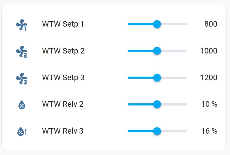

Septillion schreef op zondag 6 april 2025 @ 08:37:
@D4NG3R Een numeric state condition ondersteund inderdaad geen for. Maar een numeric state trigger wel. En dat is volgens mij het enige dat je nodig hebt.
En als je dan toch bezig bent, overweeg dan de setpoints in een input_number te zetten (die je dan met een slider in kunt stellen). Bijvoorbeeld:
YAML:
triggers:
  - trigger: numeric_state
    entity_id:
      - sensor.huis_max_co2_r
    below: input_number.wtw_stand1
    for: 300
    entity_id:
    above: input_number.wtw_stand1
    below: input_number.wtw_stand2
    for: 300
    entity_id:
    above: input_number.wtw_stand2
    below: input_number.wtw_stand3
    for: 300
Etc.
Overigens vind ik de setpoint waarden nogal laag gekozen. Alles onder de 800 is dikke prima. Alles boven de 1200 verdient extra aandacht. Maar, als je kiest voor input_number dan kun je die mooi met sliders aanpassen zonder dat je in de code hoeft te duiken.
Afbeeldingslocatie: https://tweakers.net/i/Ct-Bcd3XVEkivoVGfkkV-piPVwU=/fit-in/4000x4000/filters:no_upscale():strip_exif()/f/image/oFxJXuKUWiMl7Ndm2tYNO5g2.png?f=user_large
[ Voor 8% gewijzigd door HuismAndré op 06-04-2025 14:33 ]

Van de oude tablet van mijn moeder heb ik met wallpanel een bedieningsscherm voor Home Assistant gemaakt:
Afbeeldingslocatie: https://tweakers.net/i/5iXERcsGnD3Go0cdYz10Acey7uo=/234x176/filters:strip_icc():strip_exif()/f/image/CeFp0SeLQ1ctodJ3UZzUfnUQ.jpg?f=fotoalbum_medium
Erg blij mee, ik krijg alleen de MQTT-functionaliteit van wallpanel niet aan de praat, geen idee waarom. Moet ik nog verder mee puzzelen, want ik wil het scherm van de tablet graag gautomatiseerd aan en uit kunnen zetten.
Verder zit ik nu met een klassieke "ik heb hier een oplossing op zoek naar problemen"-situatie. :P Heeft iemand ideeën voor wat ik nog meer op deze tablet zou kunnen laten zien? Handige integraties voor zo'n situatie?

HuismAndré schreef op zondag 6 april 2025 @ 14:28:
Lang gedaan voor allerlei automations, om vervolgens nooit meer met die waarden te spelen. Op wat setpoints qua temperatuur en rlv na pas ik dat eigenlijk niet meer toe.
Deze zijn met opzet laag, CO2 meting vind plaats in de uitvoer van de MV. De uitvoer ligt grofweg 100ppm lager dan dat het in de woonkamer daadwerkelijk is, en 150 lager dan in de slaapkamer. ;)
