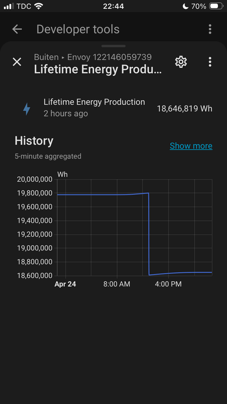

  • water_escape
  • Laatst online: 06-07 13:24
Heeft iemand enig idee waar dit vandaan kan komen? En voor hoe ik het recht kan trekken.
Eergisteren gaf de solar production (de total teller) -1200 aan. Gisteren ging het weer goed. Vandaag zie ik -2000 staan. Situatie fout in de Total teller. Maar daardoor kloppen de stats niet meer.
Afbeeldingslocatie: https://tweakers.net/i/1y8i7YfLskWuceBBFuihYVCgteU=/x800/filters:strip_exif()/f/image/ZJvYNaSwId3idVk19MC8dcis.png?f=fotoalbum_large
Afbeeldingslocatie: https://tweakers.net/i/dRlF1SltQ_dYsU_rc0HqpRlhyGg=/x800/filters:strip_exif()/f/image/ojrFE8PweLquqxalUcb5YeSR.png?f=fotoalbum_large
Afbeeldingslocatie: https://tweakers.net/i/oJGxdkQjE3kcwgNzZPqK-cbfy6g=/x800/filters:strip_exif()/f/image/b9z2oy4xWwzcHPI9QQQROsst.png?f=fotoalbum_large
[ Voor 14% gewijzigd door water_escape op 26-04-2026 21:35 ]

  • wickydude
  • Laatst online: 06-07 15:45
water_escape schreef op zondag 26 april 2026 @ 21:33:
Heb je de laatste tijd iets gewijzigd? Dan zou ik daar beginnen met zoeken.
Statistics kun je corrigeren via settings - developer tools - statistics. Zoek je sensor voor zonnenenergie op, aan het eind van de regel zie je als het goed is een symbool dat op een grafiek lijkt. Als je daarop klikt kun je zoeken naar rare uitschieters en die corrigeren.

  • water_escape
wickydude schreef op zondag 26 april 2026 @ 22:25:

Water-Escape
  • Pejdref
@water_escape Dit is een bekende bug van enphase als het klokje (~1.2Mwh) rond is op 1 van je micro-omvormers.
Hier staat het beschreven + een work around:
https://www.home-assistan...ction-decreases-by-12-mwh

Vraagje. Sinds een paar maanden gebruik ik home assistant met p1 meter. Nog geen sensoren of stekkers.
Bijgevoegde foto is van vannacht.
Mijn vermogensbronnen lijkt gedurende de nacht minimaal 250wh te zijn, met pieken naar 400wh. Daardoor zou ik denken dat ik minimaal 0.250 x 6.5=1.625 kWh heb verbruikt. Maar de verbruikt telller telt maar 0.93 kWh tot 6 uur.
Dit lijkt niet in verhouding. Iemand een idee hoe dit komt? Welke is “juist”?

Beide zijn juist.
De overzichtsgrafiek in het dashboard wordt een beetje smoother gemaakt. Als je naar de detail geschiedenisgrafiek van de vermogenssensor kijkt zul je scherpere pieken en dalen zien.

Inderdaad eerst even bij de geschiedenis van je power consumption entity kijken.
Deze 2 grafieken hebben dezelfde databron:
Afbeeldingslocatie: https://tweakers.net/i/atjJJrJJyxpmdeYmAVwjBWAJkfM=/fit-in/4000x4000/filters:no_upscale():strip_exif()/f/image/Gve8JB6loTkahunlfxrM6yDA.png?f=user_large
Afbeeldingslocatie: https://tweakers.net/i/OAzWf40B5B22Y_JC8DtynI-kIgA=/fit-in/4000x4000/filters:no_upscale():strip_exif()/f/image/qTp7Qlcfu6RyFIG22TtRh2wX.png?f=user_large
Maar geven heel andere informatie.

Badd Yass schreef op donderdag 30 april 2026 @ 06:57:
Vermogen is in W(att), niet Wh.
En de balkjes in de energie grafiek zijn in Wh. Maar grappig genoeg zijn die voor een dag standaard per uur. Ofwel Wh per uur = Wh/h = W*h/h = W (gemiddeld voor dat uur)
