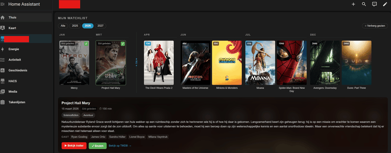

Even een update van wat vibe-coding vandaag (Claude)
Doel:
- Ik wil graag weten welke films er uit zijn in welk jaar, welke ik al wel / niet gezien heb en dus nog moet kijken.
Idee:
- TMDB gebruiken voor mijn watchlist zodat ik weet welke films ik wel / niet wil kijken
- HASS tijdlijn + afvinken of ik ze gezien heb (wordt in HASS opgeslagen)
- Trailer wordt toegevoegd aan de film + automation als er een nieuwe trailer beschikbaar is voor een film
- Update-interval 24h
Eerlijk, voor een uurtje of 2,5 Claude Code-ing niet verkeerd :)
Maak gebruik van locale JS code voor het dashboard met de HACS Layout-card
Resultaat tot nu toe:
Afbeeldingslocatie: https://tweakers.net/i/SigQiVZ1MlQ7f7jaRfTbeYYQ0yw=/800x/filters:strip_exif()/f/image/3XRzxwljQMTvjGdwXFFovvWR.png?f=fotoalbum_large
Tips / ideeën / alternatieven.. let me know!
- The Neo and Only -

Ik heb een probleem met mijn Home Assistant installatie. Draait op ProxMox en elke keer als ik een restart moet doen ben ik HACS kwijt met alles wat daarmee geinstalleerd is. Dus alle custom cards etc geven een configuratie error.
Bij de devices&services staat HACS dan al "not loaded". In de logs kom ik niets tegen over HACS (wel veel python errors voor een set handmatige sensors die ik allemaal nog moet fixen).
Ik heb dit bij de vorige herstart ook gehad, en toen kon ik alleen HACS deleten, incl folder, en helemaal opnieuw installeren en de HACS componenten weer toeveogen en dan werkt het prima. Tot de volgende herstart dus.... Is geen doen.
Waar kan dat in zitten toch?
  • Septillion
  • Laatst online: 16:35
Septillion
@superduper Was al verplaatst hoor ;)
Maar hoe ziet dat er dan uit in HA?
En nog belangrijker, wat zie je in je log?
  • Septillion

  • superduper
  • Laatst online: 17:09
superduper
Z3_3.0 Woeiiii
Septillion schreef op woensdag 22 april 2026 @ 12:24:
thx..
Afbeeldingslocatie: https://tweakers.net/i/Ci6zE8VHkXZKjn56_FJIc9A8T20=/fit-in/4000x4000/filters:no_upscale():strip_exif()/f/image/sV6XFztZpoMhOqHDoGtmyujs.png?f=user_large
De logs vind ik lastig:
-deze valt op: Invalid config for 'sensor' at configuration.yaml, line 25 (regel verwijst naar mijn sensors.yaml): required key 'platform' not provided, please check the docs at https://www.home-assistant.io/integrations/sensor
Ik heb juist alle platform zaken vervangen conform de nieuwe syntax. Mijn sensors.yaml begint nu met
24
25
26
template:
# Sun2
  - sensor:
      - name: sun2
        monitored_conditions:
