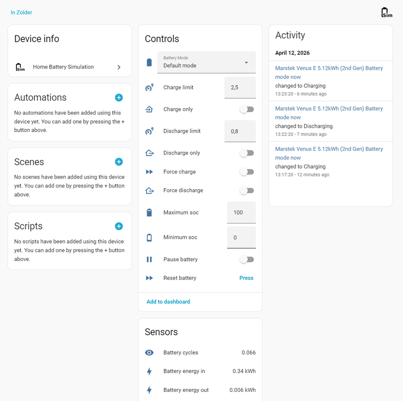

  • Dacuuu
  • Laatst online: 09:03
Ik draai al jaren home-assistant, maar het laatste jaar volg ik het allemaal wat minder. Update netjes hoor, en breaking changes los ik ook op. Maar nu heb ik wel 2 vragen die ik anders misschien niet gehad zou hebben :)
1) Ik heb een zigbee netwerk in huis wat draait op een zzh! CC2652R Multiprotocol RF Stick.
Zigbee2mqtt->Homeasistant. Nu bouwen we een stuk aan ons huis vast, wat achter de gevel zit. Het bereik zal daar niet best worden vermoed is. Hoe zullen jullie zoiets aanpakken, een 2e zigbee netwerk opzetten wat alleen voor de nieuwe aanbouw?
2) ik heb zojuist via hacs, battery_sim geïnstalleerd. En vervolgens Energy consumption (tarif 1), Energy consumption (tarif 2) en Energy production (tarif 1), Energy production (tarif 2) opgegeven. En vervolgens een Marstek Venus E 5.12kWh (2nd Gen) gekozen als battterij. Heb ik dit zo goed gedaan, of moet ik nog meer instellen? Ik wil alvast nu simuleren als ik eventueel volgend jaar een plug-in thuis accu wil aanschaffen. Ik heb zonnepanelen.
Afbeeldingslocatie: https://tweakers.net/i/qXv3oBR7NlIpY-vincavHmDqeZY=/800x/filters:strip_exif()/f/image/I0dkIhHkgJyQYf99TjOJ2ntM.png?f=fotoalbum_large

@Dacuuu Als bij die aanbouw gewoon al een net power zigbee device zit die als router fungeert is er denk ik niet zo veel aan de hand. Zigbee netwerk start hier in de kelder van de trapkast en de lampjes achter in de tuin (in een allu behuizing zelfs) doen het prima! Dus ik verwacht niet zo snel problemen eigenlijk.
Maar als je wilt is tweede Z2M instantie mogelijk. Alleen niet 2x op HA OS.
Voor Battery Sim, volgens mij kan die maar één entity aan voor import en één voor export. Maar laadt de UI steeds gewoon blanko entity picker. Dus heb je alleen de laatste ingesteld. Volgens mij moet je dus even template sensoren maken die de tarifs optellen.

  • Dacuuu
Septillion schreef op zondag 12 april 2026 @ 14:01:
Betreft zigbee, ga ik eerst kijken hoe het in de praktijk uitpakt. En adh daarvan ga ik verder.
Over de virtuele thuisaccu, moet ik dan de roze of de groene data gebruiken voor de thuis accu parameters?
Afbeeldingslocatie: https://i.imgur.com/M1YFpsZ.png
Afbeeldingslocatie: https://i.imgur.com/FC0JIJP.png

@Dacuuu In het roze heb je energy entities, in het groen power entities. Battery sim gebruikt energy entities, de roze dus. Maar dat moet een enkele voor leveren zijn en een enkele voor terugleveren.

  • Dacuuu
Septillion schreef op maandag 13 april 2026 @ 19:48:
Bedankt. Ik heb met de combine the state of several sensors gedaan, en dan de sum optie. Wist niet eens dat dit allemaal ingebouwd zat in HA >:)

Dacuuu schreef op maandag 13 april 2026 @ 21:36:
Zet de sim battery NIET in je energy dashboard. Dan krijg je troep.
Gebruik een custom energy flow chart om te zien wat ie doet. Er zijn er genoeg die ook werken met een custom date selector.
Helaas is de populaire Energy-flow plus sinds HA 2026.4 stuk, en de fix komt pas veel later van de maintainer omdat ie er even geen tijd in steekt (en ook geen pull requests invoegt). Er is een manual fix voor, maar die is wat onhandig.
De sim battery maakt trouwens ook een entity aan met een simulated P1/grid energy, omdat ie NOM simuleert en daarmee import en export aanpast. Die moet je dus gebruiken in je custom energy card.
  • Get!em
Get!em
Oh die ja!
Nog een pro tip: je kunt prima meerdere naast elkaar draaien om te kijken welke batterijgrootte bij je past.
Met meerdere tabs in een dashboard kun je met de custom energy flow cards dat inzichtelijk maken.
  • Dacuuu
Get!em schreef op maandag 13 april 2026 @ 21:44:
Zet de sim battery NIET in je energy dashboard. Dan krijg je troep..
Dit heb ik wel gedaan. Bedoel je hiermee dat je je echte gegevens sloopt omdat je een virtuele accu er aan heb toegevoegd? Opzich niet zo'n probleem, ik geef niet zo veel om die data. Ik kijk er wel naar hoor, vooral fijn om te zien hoeveel % eigen opwek ik verbruik op een dag enzo, maar het maakt me niet uit als ik deze data kwijtraak ofzo.

  • Get!em
Get!em
Oh die ja!
Dacuuu schreef op maandag 13 april 2026 @ 21:54:
Ja die maak je “stuk”.
Bovendien heb je dan geen vergelijkingsmateriaal meer met en zonder batterij.
