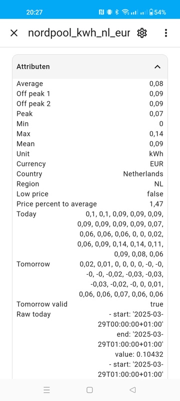

avdwerf schreef op zaterdag 29 maart 2025 @ 19:19:
Ik was serieus vanuit je git de sensors aan het aanmaken, dit gewoon niet gezien. Thanks!
Vraagje nog wel, die nordpool sensor, wat heb je daar precies in zitten? Ik zie vaker voorbij komen dat er een nordpool sensor voorbij komen met kwh_nl_eur_enwatgetallen. Ik heb alleen nord_pool_nl_huidige_prijs, hoogste_prijs etc.
Er zit veel data in de sensor, maar die gebruik ik nu alleen voor de huidige prijs, en de voorspelling voor de grafiek. Moet nog wat bouwen dat mijn omvormers ook nog gaan regelen bij negatieve prijzen, en natuurlijk de verbruikers slim maken.
Kijk maar eens in de sensor attributes welke info er allemaal in zit.
Afbeeldingslocatie: https://tweakers.net/i/589h5otYsLE_7l_CBUIF34ucPeI=/x800/filters:strip_icc():strip_exif()/f/image/XZsIaSDfjHOIJIq4ptCtecUp.jpg?f=fotoalbum_large

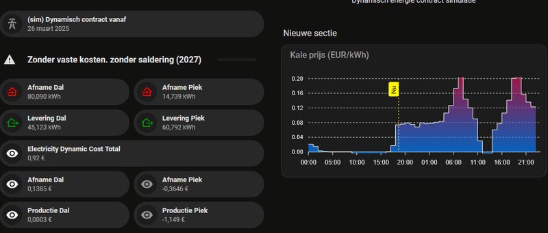

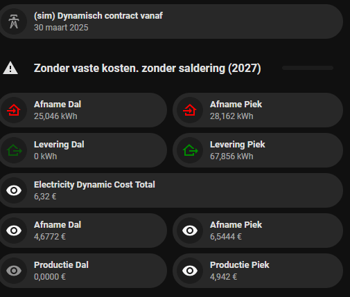

Ik heb de code nu een aantal dagen draaien en vraag me af wat ik nu eigenlijk zie?
De uitkomst na 4 dagen is dat de "Contract Cost (Total)" nu op 90 Cent staat.
Ik zou toch verwachten dat dit hoger zou zijn?
Of zit dit gewoon tussen mijn oren?
Afbeeldingslocatie: https://tweakers.net/i/v9fOa_B8cVUzljmr1RAY095tk4E=/800x/filters:strip_exif()/f/image/mrwnijoO9qjqUAOEsaEXzQ6W.png?f=fotoalbum_large
WP: DeWarmte PompAO 6.4Kw Hybrid, CV Intergas, Thermostaat Netatmo, 70m2 vvw, PV: 34x 325wp solaredge omvormer en optimizers,Wan ip adres weten? https://mijnips.eu

f.welvering schreef op zondag 30 maart 2025 @ 19:40:
Lijkt me stug inderdaad. Heb je alle helpers wel op de goede waardes gezet? zoals BTW, energiebelasting, etc? ik zou verwachten dat je ergens rond een tientje zit met deze kWh waardes.
Valt ook op dat je consumptie negatieve waardes heeft, lijkt me ook bijzonder, want de stroomprijs was niet zo negatief de laatste dagen...
LG Therma V MonoBloc HM091MR.U44 hybride | Bosch Compress 3000i (split) 5kW hybride | 2x Marstek Venus A 4.24kWh | Home Assistant met WAF
  • f.welvering
  • Laatst online: 15:34
bvw schreef op zondag 30 maart 2025 @ 20:06:
BTW 21%
Energiebelasting per kwh 0.1015 (Tibber)
Production en consumption markup weet ik niet echt wat ik daar mee moet.

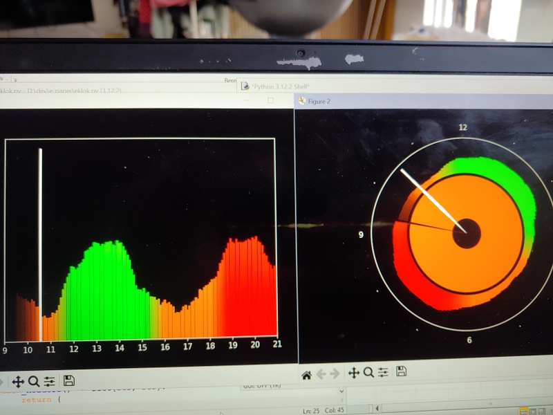

Hoi @KabouterSuper
Leuk idee om de https://eklok.nl/ visueel zichtbaar te maken in Home Assistant!
Is het nog gelukt om deze op de eklok manier zichtbaar te maken?
Afbeeldingslocatie: https://tweakers.net/i/VRA0JVIgG7IV97HxQogh2nCQSEo=/800x/filters:strip_exif()/f/image/zv0od5yhNvuItiemmf7dNV2h.png?f=fotoalbum_large
[ Voor 12% gewijzigd door hemertje op 30-03-2025 20:11 ]

f.welvering schreef op zondag 30 maart 2025 @ 20:09:
BTW 21%
De markup is de inkoopvergoeding, bij Tibber 2,05 cent. Kan zo niet vinden of ze ook kosten rekenen voor terugleveren (zou ook kunnen dat dat 0 is)
sensor.electricity_dynamic_price_consumption moet nu ongeveer 24 cent zijn en sensor.electricity_dynamic_price_production 6,3 cent
Ah, kijk dan vul ik die aan.
consumption staat nu op 24.5 cent
production op 7.6 cent
  • bvw
  • Registratie: September 2020
  • Laatst online: 11:48
bvw
f.welvering schreef op zondag 30 maart 2025 @ 20:40:
Je zou naar alle 'hourly' sensors kunnen kijken of de getallen logisch oplopen. Nu alleen tarief 1 consumptie, morgen overdag waarschijnlijk tarief 2 productie, etc.
  • f.welvering
bvw schreef op zondag 30 maart 2025 @ 20:47:
Ik ga nu de waarden gecorrigeerd zijn de nutsmeters even resetten.
Thnx voor het mee denken _/-\o_
  • bvw
bvw
f.welvering schreef op zondag 30 maart 2025 @ 20:51:
Ah, ik denk trouwens dat het fout gaat door de net_consumption = true in de configuration.yaml. Als je die weghaalt (8x) dan moet het goed gaan denk ik.
Ik had die er in gezet om negatieve waardes toe te staan, maar dan gaat de hourly reset niet goed. Daar moet ik nog even over nadenken hoe dat opgelost moet worden...
[ Voor 6% gewijzigd door bvw op 30-03-2025 21:24 ]

bvw schreef op zondag 30 maart 2025 @ 21:08:
@f.welvering denk dat het nu opgelost is in https://github.com/bvweer...e/main/Dynamic%20Contract

  • f.welvering
Ik heb de boel aangepast adhv de nieuwe code.
Ik laat wel even weten hoe dit verloopt.

De e-klok laat niet de dynamische tarieven zien, maar de drukte op het net. Dat is natuurlijk wel gecorreleerd, maar niet hetzelfde. De data achter de e-klok heeft het getal en de kleur. De kleur is niet alleen afhankelijk van de drukte, maar ook van het aanbod van PV. Overdag zal je dus groen zien en 's avonds rood, ook al is het getal even hoog. Ter info, de ruwe data kan ook negatief zijn. Met trial en error kwam ik tot [abs(d)+30 for d in data].
Ik maak de klok nu met matplotlib omdat deze de polar-plot ondersteunt. Dus allereerst moet je een manier vinden om matplotlib te installeren omdat ik vermoed dat deze niet standaard in HA zit (de code gebruikt ook datetime, tzlocal, typing, math, random, json, aiohttp en asyncio maar ik denk dat deze wel standaard in HA zitten). Als je dan een (uurlijkse) trigger maakt om het stukje python te draaien, dan kan je een jpg in een folder saven. Deze kan je met de generieke camera integration laten zien op je dashboard. Behalve de eerste geen rocket science. Overigens zie ik in https://community.home-as...-and-the-solstices/151866 dat ze iets soortgelijks lijken te doen door de matplotlib library gewoon mee te leveren in de code.
Edit: het lijkt erop dat matplotlib tegenwoordig wel zonder problemen toegevoegd kan worden.

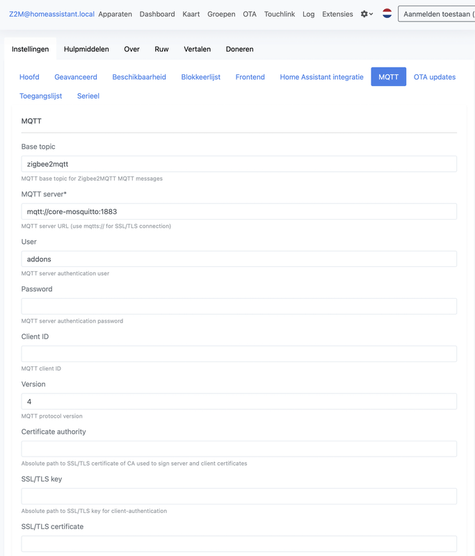

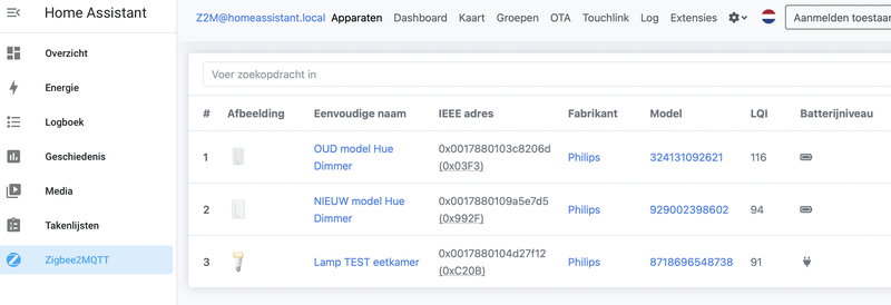

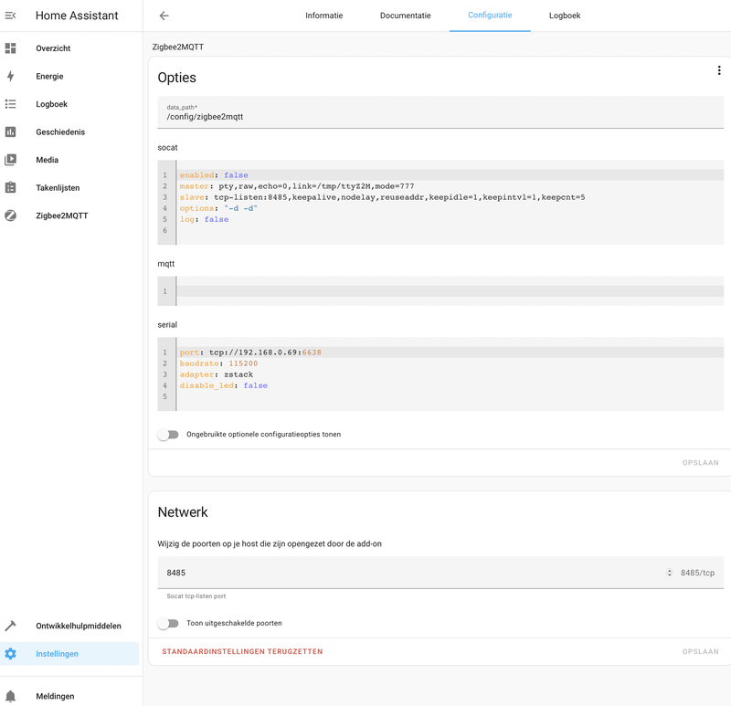

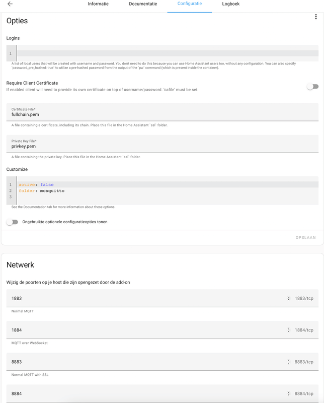

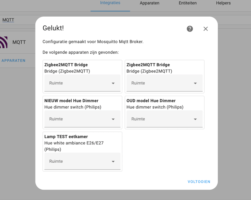

  • testmanager
  • Laatst online: 13:18

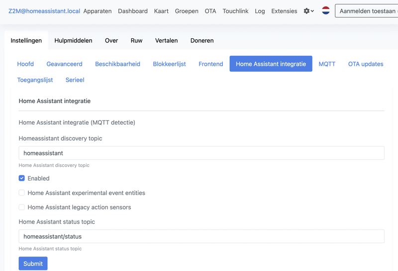

Hi allemaal,
Tweaker hier die wanhoop nabij is
Ik heb een Raspberry PI 4 met daarop HA OS draaien.
Doel: mijn Hue bridges eruit. En daarna de Hue lampen vanuit HA beschikbaar maken in Apple Homekit.
Ik heb Mosquitto MQTT als add-on geïnstalleerd.
En ik heb Zigbee2MQTT geinstalleerd.
Ik heb de SLZB-06 draaien.
Ik heb al een lamp en een dimmer toegevoegd in Zigbee2MQTT.
Maar hoe krijg ik deze lampen nu daadwerkelijk als lamp in HA. En daarna via Homekit Bridge naar Homekit?
Ik heb al zoveel avonden lopen lezen, klooien, kijken, en waarschijnlijk iets in een verkeerde volgorde gedaan maar ik weet het niet meer. HELP aub.
Afbeeldingslocatie: https://tweakers.net/i/JspzTLx-EN3fve14swm9MKgkcAw=/800x/filters:strip_exif()/f/image/J6SegF98ktey5su3rHBY9TSc.png?f=fotoalbum_large
Afbeeldingslocatie: https://tweakers.net/i/hBlR1CHDdgwxSVHOS26dsoa0rrE=/x800/filters:strip_exif()/f/image/6VwjUVhKl7sW8xVnGVEfoL1W.png?f=fotoalbum_large
Afbeeldingslocatie: https://tweakers.net/i/q3UXvf8hFfWvWpxMMopFh9YuwRk=/800x/filters:strip_exif()/f/image/qwdA3V7THnWicyMsk6JRnegr.png?f=fotoalbum_large
Afbeeldingslocatie: https://tweakers.net/i/PxZ6y34S4_6oivEvZe1680Fl9a0=/x800/filters:strip_exif()/f/image/nFNbHUJ70X3515zeIILEpQhK.png?f=fotoalbum_large
Afbeeldingslocatie: https://tweakers.net/i/WRM9gM6e5lwgOxVwZob6HdSghm8=/800x/filters:strip_exif()/f/image/4wWsLKZT8sO95TcpRBtPVdwe.png?f=fotoalbum_large
Topic hijack wordt niet gewaardeerd => schopje naar het grote topic

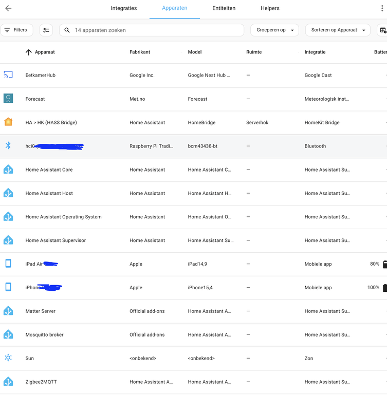

Misschien een open deur, maar heb je al eens in HA gekeken bij “instellingen/apparaten”? Bij mij staan daar alle zigbee apparaten netjes genoemd
  • testmanager
EVog schreef op maandag 31 maart 2025 @ 18:19:
Nopes, helaas!
Afbeeldingslocatie: https://tweakers.net/i/xJhBT69RGcaqAXmw2XtvVRhQpZY=/x800/filters:strip_exif()/f/image/B0y72enQGMkyBsiyvME8sOFB.png?f=fotoalbum_large
  • Septillion
Septillion
@testmanager Je moet even de MQTT integratie instellen. Nee, dat is niet hetzelfde als de MQTT addon :)
De addon maakt MQTT algemeen beschikbaar. De MQTT in integratie zorgt ervoor dat HA werkelijk iets gaat doen met een MQTT.

  • testmanager
Septillion schreef op maandag 31 maart 2025 @ 19:47:
Ahaaaa,ok, thnx, ga ik straks mee aan de slag.
Moet die MQTT add on wel blijven staan, of kan die dan weg? (Sorry hoor, newbie hier)
  • Septillion
Septillion
@testmanager Je hebt ze beide nodig. MQTT addon is de MQTT server (broker genoemd) en de MQTT integratie zorgt ervoor dat HA een MQTT broker gebruikt. Maar dan moet je er dus wel een hebben :+

  • testmanager
Septillion schreef op maandag 31 maart 2025 @ 20:19:
Woohooo!!!!
Thanks man!
Afbeeldingslocatie: https://tweakers.net/i/hF5vX8zxm4n3WshJr6Y1vKml0ik=/800x/filters:strip_exif()/f/image/BkRh4HiZaCF9ODBeH88eMJbA.png?f=fotoalbum_large
(Deze stap stond niet in de Zigbee2MQTT doc.)

KabouterSuper schreef op maandag 31 maart 2025 @ 16:35:
Dank voor de toelichting en update!

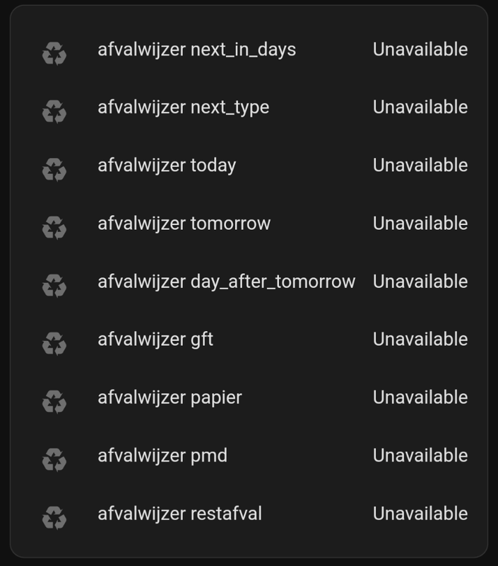

  • JBS
JBS
Meer mensen waarbij de afvalwijzer entiteiten voor vandaag en morgen geen data hebben terwijl de individuele entiteiten voor de verschillende type afval wel een datum hebben (met vandaag)?
Update: Vermoedelijk gefixed in 2025.03.03 die nog niet is vrijgegeven zie ik nu https://github.com/xirixi...e/2025.03.02...2025.03.03
Update 2: Via 'Opnieuw downloaden' binnen HACS kon ik versie 2025.03.03 al kiezen, daarmee is het inderdaad opgelost.

  • sjors86
  • Laatst online: 01:03
Ik maak gebruik van afvalwijzer (https://github.com/xirixiz/homeassistant-afvalwijzer) maar sinds enkele dagen geeft deze geen resultaat meer, geeft bij alle soorten afval unavailable. Hebben andere hier ook last van?
Afbeeldingslocatie: https://tweakers.net/i/YOo0_hHLue0Z3bW4FFiu7IX06PE=/x800/filters:strip_exif()/f/image/oPHEdvs4z1q3wPooF3WBcsg0.png?f=fotoalbum_large
OPGELOST dankzij
JBS schreef op dinsdag 1 april 2025 @ 08:29:
@sjors86 Toevallig post ik net boven je ook een afvalwijzer gerelateerde vraag.
Recent was er een release met breaking change, wellicht relevant voor jou? https://github.com/xirixi...r/releases/tag/2023.03.01
[ Voor 24% gewijzigd door sjors86 op 01-04-2025 08:49 ]
  • JBS
JBS

  • SkullboyNL
  • Laatst online: 28-11 03:58
sjors86 schreef op dinsdag 1 april 2025 @ 08:19:
OPGELOST dankzij
Bij mij waren er allemaal nieuwe entities aangemaakt met de achtervoegsel _2. Ik heb de ouder verwijderd en alle _2 achtervoegsels weg gehaald zodat al mijn automations weer werkte.

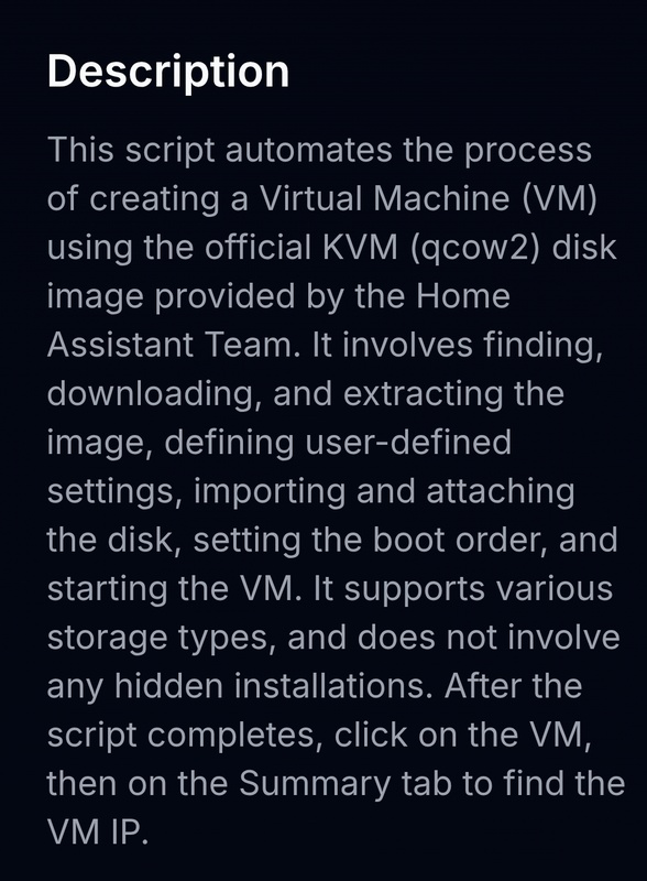

  • MXMan
  • Registratie: Januari 2023
  • Laatst online: 07:48
MXMan schreef op woensdag 19 maart 2025 @ 08:08:
Op Aliexpress loopt momenteel een mooie promo op deze N150 PC. Kijk vooral na bij het afrekenen of die globale Aliexpress coupons geactiveerd zijn (-10 of -20 EUR)
Uiteindelijk heb ik hem zelf gekocht om te migreren van een Raspberry Pi 5, een 2TB NVMe SSD geïnstalleerd en Cloudflared en Immich losgekoppeld van HA OS. Dit omdat er geen eenvoudige manier was om daarvan back-ups te maken en Immich niet thuishoort in HA, ook al is het een add-on beschikbaar.
HA OS in Proxmox geinstalleerd via een helper scriptje en dan de virtuele harde schijf vergroot naar 64 gb
Via Proxmox heb ik USB passthrough ingesteld voor mijn Zigbee-coördinator en de Bluetooth-chip van de mini-PC. Vervolgens heb ik de backup via de browser geüpload en binnen vijf minuten werkte mijn installatie weer.
Nu alles losgekoppeld is, is mijn dagelijkse HA-backup teruggebracht van 1,1 GB naar 330 MB.
Afbeeldingslocatie: https://tweakers.net/i/WL9xCqEWJcNWBgAUxT_CmGsGnMw=/232x232/filters:strip_exif()/f/image/zfXV4FxKu0J6xd0MZc35RL06.png?f=fotoalbum_tileAfbeeldingslocatie: https://tweakers.net/i/DTIGEzENctw3xEfSb5ThWUzphuw=/232x232/filters:strip_exif()/f/image/d8OWWWyoqdx6GxJv6NsKEX58.png?f=fotoalbum_tileAfbeeldingslocatie: https://tweakers.net/i/VJPTrzHZwLl2sQM40iNVyoiiYhE=/232x232/filters:strip_exif()/f/image/j6MZzVmdxRL06CGpyU3oLIM3.png?f=fotoalbum_tile
Afbeeldingslocatie: https://tweakers.net/i/6AnHcjr8ENGWvnRbg0pOCK5td40=/232x232/filters:strip_exif()/f/image/bcOhV4Yol9Yqz0xX9RuCu5OZ.png?f=fotoalbum_tile
Alles werkt prima! Ik zou eventueel het RAM geheugen in de toekomst kunnen upgraden naar 32 GB maar voorlopig is 16 gb voldoende.
[ Voor 14% gewijzigd door MXMan op 01-04-2025 14:52 ]

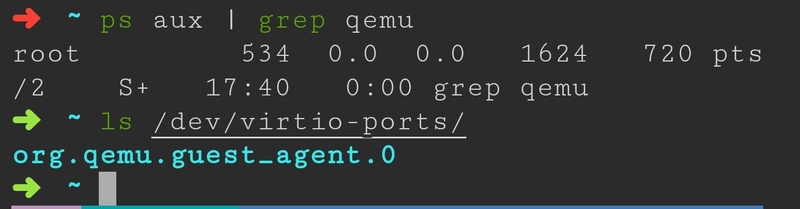

@MXMan Zet het script ook de QEMU Guest Agent aan? Krijg je wat meer netwerk info en wordt een shutdown vanuit Proxmox netter afgehandeld.
En neem aan ook Proxmox VE Post Install gedraaid?
[ Voor 60% gewijzigd door Septillion op 01-04-2025 19:40 ]
  • MXMan
@Septillion
Ik ben nu niet de grootste Proxmox expert maar Guest Agent is wel actief op mijn HA OS installatie. Volgens mij is het installatie scriptje, een combinatie van opties om de VM configuratie en installatie te versnellen samen met de officiële qcow image van HAOS waar ik vermoed waar Guest Agent ingebakken zit.
Dit is wat ik in terminal zie
Afbeeldingslocatie: https://tweakers.net/i/nLAomZEpR1Ig-8ZXxE_NGVIYOS4=/800x/filters:strip_icc():strip_exif()/f/image/86KUcYkPojrBg60lDNTBznO2.jpg?f=fotoalbum_large
Dit is wat in de documentatie van de proxmox helper scripts staat. Ik heb niet specifiek Guest Agent geïnstalleerd. Alles lijkt wel prettig samen te werken ook rebooten en uitschakelen via Proxmox UI.
Afbeeldingslocatie: https://tweakers.net/i/DIuHkwMP-pGJJwLx0_qX6LkAHmY=/x800/filters:strip_icc():strip_exif()/f/image/rOoqahC4VuFGvQLF5N7HKGb1.jpg?f=fotoalbum_large
  • Septillion
Septillion
@MXMan Maar staat deze ook aan in Proxmox? Dus VM => Options => QEMU Guest Agent: Enabled. Anders wacht de agent in het OS er wel op maar doet Proxmox geen poging het te gebruiken :)
Daarnaast is dus het Proxmox VE Post Install script handig voor updates van Proxmox en kan je ook nog Proxmox VE CPU Scaling Governor script draaien om wat meer powersave te doen.
  • MXMan
@Septillion Het staat op Enabled 👍. Ik heb er verder niets aan aangepast, behalve wat USB passthrough apparaten aan de VM toegevoegd.
Proxmox VE Post Install is inderdaad echt heel eenvoudig en mega-powerful!
Voor de andere lezers: denk goed na voordat je eraan begint. Proxmox heeft op zichzelf namelijk ook een leercurve, maar zodra je die onder de knie hebt, is het set & forget.
  • Septillion
Septillion
@MXMan Top, wist niet of het script dat ook deed, vandaar de check.
Verder, set and forget upgrade :D

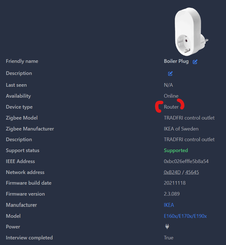

@anconakip Heb je in jouw netwerk toestellen die als router/"repeaters" werken of enkel allemaal endpoints? Het kan geen kwaad om in dead spots een aantal slimme stekkers te zetten of andere zigbee toestellen die als router werken om je netwerk en signaal uit te breiden, zoals bijvoorbeeld slimme stekkers van de Ikea.
Afbeeldingslocatie: https://tweakers.net/i/jjIIuY4xzpvR1-dcrpJbq7L4nQI=/x800/filters:strip_exif()/f/image/DlKl19hOqQQWeRhYKfCgsLks.png?f=fotoalbum_large
Moest het toch niet verbeteren, kan je eventueel de slimme stekker retourneren.
Ik denk niet dat het wijzigen van de coordinator veel zal verhelpen. Wat je wel kan doen is de positie van de antenne verbeteren door het gebruik van een USB verlengkabel (genoeg keuze op aliexpress) om de antenne te verleggen om beter bereik te geven.
[ Voor 4% gewijzigd door MXMan op 02-04-2025 10:43 ]
