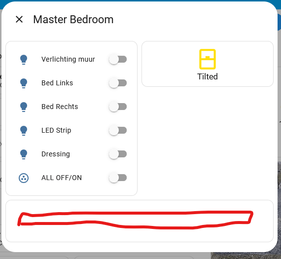

Ik heb knoppen op mijn homepage staan en als ik er op druk krijg ik een pop-up.
Tot over enkele dagen/weken stond er ook een history graph in de pop-up die mij weergaf wanneer de groeplichten heeft gebrand verbonden aan deze ruimte. Sinds enkele dagen/weken is die graph weg (het veld waar deze moet staan blijft dus gewoon wit) en ik krijg het niet gefixed. Komt dit door een update, of is er ergens iets fout? Want volgens mij is de code juist... als ik de code gebruik enkel voor history graph (zonder al de rest er rond) krijg ik de history graph wel te zien |:( 8)7 |:( 8)7

[mbr]Onderhuids is HA wel Python maar config is in yaml[/]
Iemand die hier toevallig een idee voor heeft... ik blijf vast zitten (vooral wetende dat het ooit gewerkt heeft).
waar hier dus de rode balk staat stond dus vroeger een histograph op basis van de all off/on knop. Die histograph werkt als ik de code uit bovenstaande code haal. Alleen binnen in de browser mod pop-up werkt het niet meer.
Afbeeldingslocatie: https://tweakers.net/i/p4qP70YWzUtSZoNyFlA4aKByyZg=/fit-in/4000x4000/filters:no_upscale():strip_exif()/f/image/wVBBz2dsWfLgjiq5PMlaP8DM.png?f=user_large

@Not Applicable Laatste versie van HA en browser_mod?

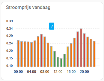

Een dynamisch energiecontract-calculator, zodat je aan de hand van je eigen energieverbruik kunt kijken of je volgend jaar een vast contract neemt, of een dynamisch contract.
https://github.com/bvweer...e/main/Dynamic%20Contract
Cool! dat is wel interessant om zelf ook toe te voegen.
Zou je de yaml van je dashboard ook willen delen? (jaja lui _/-\o_ )

yes, alle update zijn uitgevoerd (doe ik altijd +/- week na release van de updates...), maar ook dit lost het probleem niet op :?

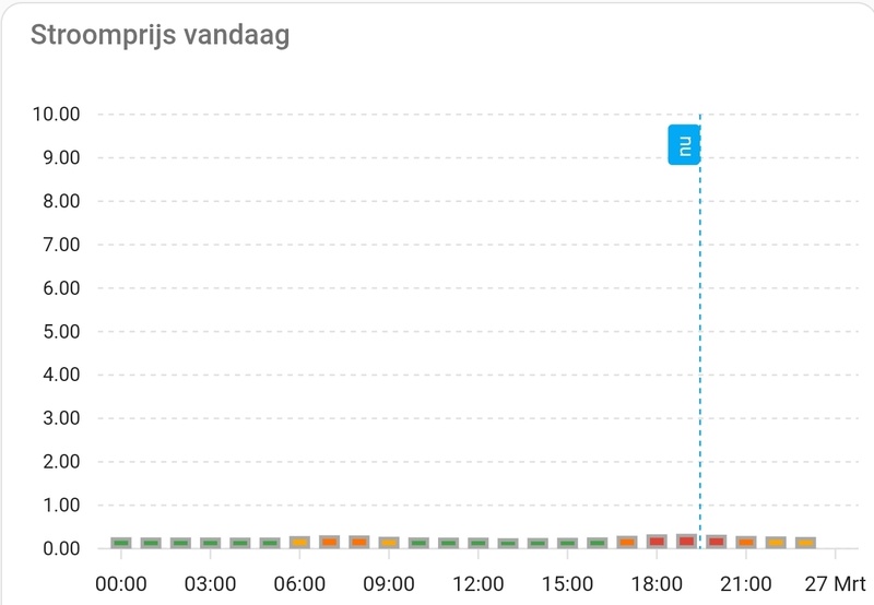

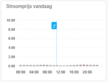

Heb al even zitten zoeken, ook in het topic, maar het lukt me effe nog niet. Ik wil de dynamische prijzen van vandaag en morgen in HA hebben.
Deze code staat in mijn config.yaml
YAML:
  - sensor:
      - platform: nordpool
        VAT: false
        currency: "EUR"
        price_in_cents: false
        low_price_cutoff: 0.9
        region: "NL"
        precision: 3
        price_type: kWh
        additional_costs: >
          {% set VAT = 0.21 %}
          {% set tax_kWh = 0.10154 %}
          {% set opslag = 0.0165 %}
          {{ (current_price * (1 + VAT)) + ((tax_kWh + opslag) * (1 + VAT)) | float }}
Ik heb de sensor zo aangemaakt:
Afbeeldingslocatie: https://tweakers.net/i/jTZziNDOGLT1QRnaALn8YJPOXYw=/x800/filters:strip_exif()/f/image/0ZefpQ9koBa7HMazl6VtuG0W.png?f=fotoalbum_large
Krijg de prijzen niet zoals ze actueel zijn, zie grafiek:
Afbeeldingslocatie: https://tweakers.net/i/vU7zlMAPqVU8MvVBtMYgSOLgZBQ=/fit-in/4000x4000/filters:no_upscale():strip_exif()/f/image/tdzYVgoCeYi9KPtQwMVxnEaS.png?f=user_large
De code in de grafiek is :

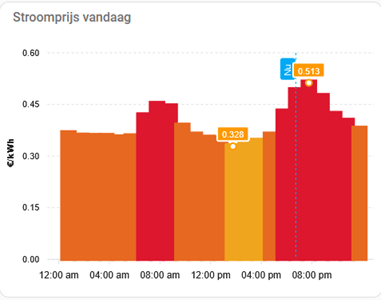

Devke schreef op woensdag 26 maart 2025 @ 15:31:
Wat gaat er mis?
Ik heb je code gekopieerd en geplakt in een test server, en het werkt daar gewoon...., zie plaatje
Afbeeldingslocatie: https://tweakers.net/i/ClaEie0nViVqTjvkusc0KeFw5GM=/fit-in/4000x4000/filters:no_upscale():strip_exif()/f/image/fFIB4iEaeJRZJQRF2baHpvnh.png?f=user_large
heb je de nordpool sensor al opnieuw aangemaakt als test? je data lijkt niet goed, je grafiek prima.
LG Therma V MonoBloc HM091MR.U44 hybride | Bosch Compress 3000i (split) 5kW hybride | 2x Marstek Venus A 4.24kWh | Home Assistant met WAF
  • Devke
  • Registratie: December 2022
Devke
bvw schreef op woensdag 26 maart 2025 @ 18:46:
Heb hem al verschillende malen opnieuw gemaakt. Ik heb hem ingesteld als in het screenshot.
Ik verwijder de integratie. Daarna opnieuw downloaden en aanmaken. Zit me nu te bedenken of je niet na iedere stap HA moet herstarten? Dus
- Integratie verwijderen
- Herstart
- Integratie toevoegen
- Herstart
- Sensor aanmaken.
  • dixet
  • Laatst online: 28-11 21:55
Ik had mijn dynamische stroomprijzen in een Apex chart zoals zovelen hier. Helaas werkt de Frank integratie niet meer, dus ben ik overgestapt op Enever.
Gek genoeg wordt de grafiek niet meer goed getoond als ik de frank-entiteiten vervang door die van Enever. De waarden worden correct getoond, maar de y-as gaat van 0 tot 10 euro waardoor de waarden niet goed meer te zien zijn.
Iemand een idee waarom de y-as hier niet goed getoond wordt? Ook als ik de y-as min en max niet instel op |+0.05| en |-0.05| vertoont hij dit gedrag. Alleen wanneer ik een keiharde waarde invul wordt de as goed getoond. Het lijkt er dus op dat hij ergens een hoge waarde vandaan haalt voor het bepalen van de aslimiet, maar waar? Behalve het wijzigen van de entiteiten is niets in de code gewijzigd.
Afbeeldingslocatie: https://tweakers.net/i/WqmD0QeJrH_39ig0m37ZHhJtmFk=/800x/filters:strip_icc():strip_exif()/f/image/c2Jc0Kz468SYRMDNZs4D17iH.jpg?f=fotoalbum_large

      data_generator: |
        return entity.attributes.data.map((record, index) => {
          return [record.datum, record.prijsFR];
  • BiG-GuY

  • Devke
Devke
@bvw Het werkt. Het ging mis door de sensor in de config.yaml op de verkeerde plek te zetten. Hij zag hem als template sensor terwijl het een nordpole sensor moest zijn. Verplaatst binnen de config.yaml en het werkt.
YAML:
24
25
26
27
28
29
30
31
32
33
34
35
36
37
38
39
40
41
42
43
44
45
46
47
48
49
50
51
52
53
54
55
56
57
58
59
60
61
62
63
type: custom:config-template-card
variables:
    (((states['sensor.highest_electricity_price_today'].state -
    states['sensor.lowest_electricity_price_today'].state) / 4) * 0) +
    Number(states['sensor.lowest_electricity_price_today'].state)
    states['sensor.lowest_electricity_price_today'].state) / 4) * 1) +
    states['sensor.lowest_electricity_price_today'].state) / 4) * 2) +
    states['sensor.lowest_electricity_price_today'].state) / 4) * 3) +
entities:
  - sensor.highest_electricity_price_today
  - sensor.lowest_electricity_price_today
card:
  type: custom:apexcharts-card
  graph_span: 24h
  span:
    start: day
  now:
    show: true
    label: nu
  header:
    show: true
    show_states: false
    colorize_states: true
    title: Stroomprijs vandaag
  yaxis:
    - decimals: 2
      min: "|-0.05|"
      max: "|+0.05|"
  experimental:
    color_threshold: true
  series:
    - entity: sensor.dynamische_stroomprijzen_vandaag
      show:
        legend_value: false
      stroke_width: 2
      float_precision: 3
      type: column
      opacity: 1
      color_threshold:
        - value: ${vars[0]}
          color: "#42a047"
        - value: ${vars[1]}
          color: "#ffa600"
        - value: ${vars[2]}
          color: "#ff7100"
        - value: ${vars[3]}
          color: "#db4437"
      data_generator: |
Oke, opgelost maar dit is wel raar gedrag. Na veel spelen met de min/max settings toont m'n grafiek nu goed door het resultaat uit de data-generator met 1 te vermenigvuldigen:
was:
YAML:
      data_generator: |
Afbeeldingslocatie: https://tweakers.net/i/id-LQJ7xffee53G1AXsnvVQHNGA=/fit-in/4000x4000/filters:no_upscale():strip_exif()/f/image/mkcklNdp08b2HouNX6g71aXy.png?f=user_large
wordt:
YAML:
      data_generator: |
          return [record.datum, record.prijsFR*1];
Afbeeldingslocatie: https://tweakers.net/i/Fwjs7W1R9xRe07ipSWp0qKoSCr4=/fit-in/4000x4000/filters:no_upscale():strip_exif()/f/image/k77QkeGhYlWfOhKbhRUDF3BZ.png?f=user_large
Blijkbaar interpreteert apex de waarden correct voor het tonen van de kolommen, maar als tekst voor de hoogte van de y-as, waardoor hij default naar 10 |:( .

  - type: custom:apexcharts-card
    graph_span: 48h
    header:
      title: Kale prijs (EUR/kWh)
      show: true
    experimental:
    all_series_config:
      stroke_width: 1
      color_threshold:
        - value: -0.15
          color: 37FF00
        - value: 0
          color: 0080FF
        - value: 0.25
          color: FF0033
    apex_config:
      chart:
        height: 200px
    yaxis:
      - decimals: 2
        max: ~0.2
        min: ~0
    span:
      start: day
    now:
      show: true
      label: Nu
      color: fff700
    series:
      - entity: sensor.nordpool_kwh_nl_eur_5_10_0
        type: area
        curve: stepline
        float_precision: 3
        extend_to: now
        data_generator: >
          let td = entity.attributes.raw_today; let tm =
          entity.attributes.raw_tomorrow; const repeatLast = (x) => [new
          Date(x.at(-1)[0]).getTime()+3600000, x.at(-1)[1]]; let dataset = [
            ...td.map((data, index) => {
              return [data["start"], data["value"]];
            ...tm.map((data, index) => {
          ]; return [...dataset, repeatLast(dataset)];
        color: fff

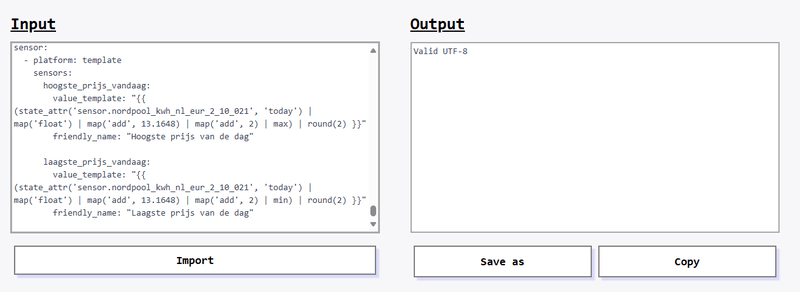

Uit het niks deze foutmelding in configuration.yaml.
Oude backup terug gezet en die geeft dezelfde foutmelding aan. Herkent iemand deze?
YAML:
Error loading /config/configuration.yaml: 'utf-8' codec can't decode byte 0xed in position 575: invalid continuation byte
Ik zie rond die regel in een gewone view niks raars staan. Suggesties?
Een UTF8 checker op internet geeft op de hele config.yaml aan:
Afbeeldingslocatie: https://tweakers.net/i/FuoHcVia-dCNfzaU4pr2fms3gKM=/800x/filters:strip_exif()/f/image/pzqzomVYrzLtBiD9CL55QXPL.png?f=fotoalbum_large
@Septillion @TheFes Enige idee?
[ Voor 37% gewijzigd door Devke op 28-03-2025 10:08 ]

@Devke je zou met Notepad++ eens kunnen zoeken op \xed in extended mode in je configuration.yaml

  • Devke
Devke
Septillion schreef op vrijdag 28 maart 2025 @ 10:14:
@Septillion Ik heb de config.yaml in notepad++ gezet. Gezocht idd op \xed. Geen overeenkomsten gevonden.
  • Septillion
  • Laatst online: 11:21
Septillion
@Devke En als je in al je .yaml zoekt? Want door de includes zijn de foutmeldingen wel eens wat moeilijk.
En anders stukje voor stukje dingen commenten ben ik bang. Wil ook nog wel eens zoeken als je wilt.

  • Devke
Devke
Septillion schreef op vrijdag 28 maart 2025 @ 10:30:
Ik heb het foutje al gevonden. Het gaat idd mis op die includes. Die geven een verkeerd beeld. Er zat een ongeldig teken in een automatisering. Die eruit gehaald en nu is de configuatie weer geldig. Dankjewel 💪👍

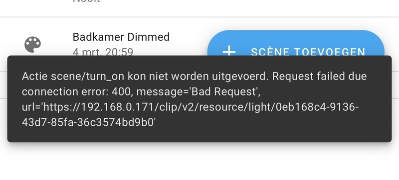

Meer mensen hier last van? Alle lampen in de betreffende scènes handmatig gecontroleerd en werken allemaal. Idem in de Hue app.
Ik draai wel de beta, zou het daar iets mee te maken (kunnen) hebben?
Wel vervelend want geen enkele automatisering werkt nu…

@Toppe Nope, nergens last van. Ook niet in mijn Beta install (Core 2025.4.0b8, OS 15.1.rc1).
Maar is 192.168.0.171 het IP van HA? Of van wat anders?

Oké ✅
Septillion schreef op zaterdag 29 maart 2025 @ 11:56:
Van de Hue bridge,

@Toppe Klinkt mij dan alsof de integratie met de Hue bridge dus faalt.
