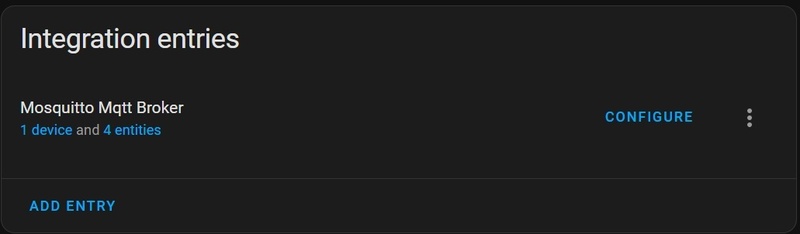

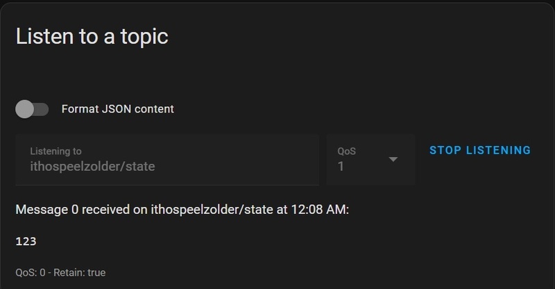

Ik heb een itho wifi controller, mqtt aan, en die lijkt, zoals hieronder, in Homeassistant binnen te komen.
Als ik ga meeluisteren op ithospeelzolder/state dan krijg ik informatie binnen: de ithocontroller stuurt de status door (fanstand 123).
Dus volgens mij is dat deel goed. Klopt dat?
Dan: hoe kan ik zorgen dat de itho wifi controller een entity wordt? Dat gaat blijkbaar niet automagisch.
(De bestaande 4 entities zijn een ander device)
Wat doe ik verkeerd?
(Enable discovery staat AAN)

Jan Smit schreef op woensdag 9 april 2025 @ 00:15:
Ik zou dit eens doorsnuffelen als ik jou was: https://www.home-assistant.io/integrations/mqtt/
Discovery werkt niet zomaar voor alles, ik vermoed dat je deze handmatig moet toevoegen.
Edit: is dit misschien wat je zoekt? https://github.com/jasperslits/haithowifi

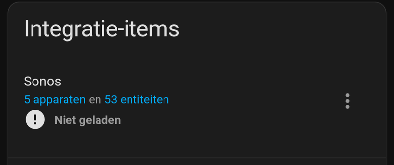

Meer mensen met problemen met integraties? Sinds de .1 update doen mn Sonos en Shelly integraties het niet meer. Starten niet op.
Zie niets in de logs.

Hmmbob schreef op woensdag 9 april 2025 @ 08:21:
Sonos werkt prima hier
Beide integraties maken gebruik van je lokale netwerk: probeer eens je hele host opnieuw op te starten? Dus niet alleen HA, maar echt je hele PC/Pi/whatever-runs-HA
Hele nas al gereboot...
Kan de router nog eens doen...
De melding is ook letterlijk 'niet geladen'.
Afbeeldingslocatie: https://tweakers.net/i/2Y6m6j94osgh4WUwq1Qbawpih4k=/800x/filters:strip_exif()/f/image/EXNhcfG6jypGVYSZAvxnMUUL.png?f=fotoalbum_large
[ Voor 34% gewijzigd door MikeyMan op 09-04-2025 08:38 ]

MikeyMan schreef op woensdag 9 april 2025 @ 08:31:
Staat er een meer uitgebreide melding in je log?

Nas, klinkt als een container setup. Heb je voor beide componenten de juiste netwerkpoorten doorgezet naar je container?
https://www.home-assistan...nos/#network-requirements
https://www.home-assistan...onfiguration-generation-1 (4e bullet)
edit: het moet wel in je eigen setup zitten, want van de zeer veel gebruikte Sonos integratie zijn er helemaal geen lopende grote issues: https://github.com/home-a...20sonos%22%20state%3Aopen
Ook voor Shelly (nog meer gebruikt) zie ik niets bijzonders: https://github.com/home-a...0shelly%22%20state%3Aopen

Hmmbob schreef op woensdag 9 april 2025 @ 08:56:
Zou me verbazen als hier iets mis mee is... Draait al jaren zonde problemen... Maar nog eens doorlopen
Download van de logboek geeft wat meer info:
2025-04-09 07:56:06.939 ERROR (MainThread) [homeassistant.bootstrap] Error setting up integration sonos - received exception
asyncio.exceptions.CancelledError
2025-04-09 07:56:06.939 ERROR (MainThread) [homeassistant.bootstrap] Error setting up integration shelly - received exception
Python issue?

Ah, ik zie nu dat je ook al n issue hebt aangemaakt
https://github.com/home-assistant/core/issues/142572
Edit: plak je hele log file eens in dat issue?

Hmmbob schreef op woensdag 9 april 2025 @ 09:12:
Heb de hele log geplakt... (Kan dat niet kleiner op GitHub?)
Lijkt toch iets met netwerk te zijn. Maar er is echt niks veranderd behalve de update :X
Ook apart dat het maar voor twee van de vele integraties tot een probleem leidt.
[ Voor 9% gewijzigd door MikeyMan op 09-04-2025 12:01 ]

MikeyMan schreef op woensdag 9 april 2025 @ 11:59:
OSError: [Errno 101] Network unreachable
Lijkt inderdaad een netwerk probleem... iets aan je firewall gewijzigd?

jgsr schreef op woensdag 9 april 2025 @ 12:12:
Nope... Helemaal niks...
Of er moet iets met een update meegekomen zijn...
Dan uitvinden of het docker, HA of ubiquiti is... :X
Shelly gebruikt mqtt op dezelfde server... Sonos gebruikt niets lokaal vziw
Valt er vanuit console iets te pingen?
[ Voor 13% gewijzigd door MikeyMan op 09-04-2025 12:25 ]
Je kunt zoals @DizzyWeb aangeeft haithowifi gebruiken. Je kunt ook de laatste beta firmware gebruiken zodat hij via mqtt rechtstreeks in home assistant zichtbaar is. Helaas werkte dat laatste bij mij niet goed want de itho deed niets met de commando's, uitlezen ging wel goed. Uiteindelijk na veel trial & error kreeg ik hier de tip het rechtstreeks via mqtt te doen. Ik doe het via Node Red:
{"vremotecmd":"auto"}
Dat laatste klopt niet - je logs staan vol met netwerkproblemen bij andere integraties. Die zijn dan misschien wel opgestart, maar kunnen ook allemaal hun data niet ophalen.
Je hebt een netwerkprobleem (zoals ik in mijn eerdere reactie al aangaf). Je moet het op je nas/docker zoeken, denk ik - niet in HA.
Toevallig ook iets anders gewijzigd toen je naar 2025.4.1 ging?
[ Voor 4% gewijzigd door Hmmbob op 09-04-2025 12:40 ]

Hmmbob schreef op woensdag 9 april 2025 @ 12:40:
Nope... Helemaal niets... Tenzij er iets automatisch is geüpdatet...
Come to think of it... Volgens mij heb ik een update van Synology container manager langs zien komen...
  • Hmmbob
  • Laatst online: 15:21
Hmmbob
MikeyMan schreef op woensdag 9 april 2025 @ 12:45:
Dat kan niet.
Zie je wel :+

Hmmbob schreef op woensdag 9 april 2025 @ 12:46:
Dat kan niet.
Zie je wel :+
15-3...
Heeft het dan tot de herstart door de update goed gedaan... Nu nog uitvinden hoe op te lossen...

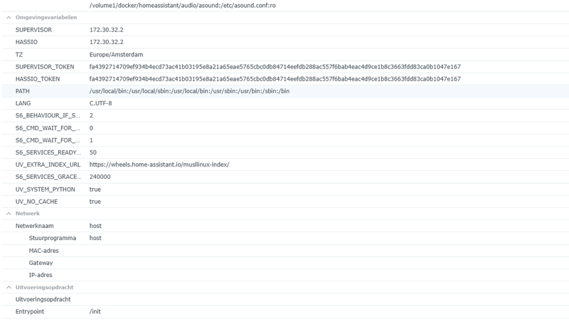

Deel eens wat info hoe je de configuratie nu hebt staan? Screenshots ofzo?
Check je instellingen ook nog even met https://www.home-assistan.../alternative#synology-nas
[ Voor 42% gewijzigd door Hmmbob op 09-04-2025 12:59 ]
  • HuismAndré
  • Laatst online: 15:28
HuismAndré
-Pardon my French, I'm Dutch-
Belangrijk zijn:
    network_mode: host
    volumes:
      - /run/dbus:/run/dbus:ro
    privileged: true
Container Manager is trouwens op 4-3-2025 bijgewerkt (dus alweer een dikke maand geleden).
[ Voor 37% gewijzigd door HuismAndré op 09-04-2025 14:08 ]
André Huisman (www.new-line.nl)
  • MikeyMan
  • Laatst online: 20:05
MikeyMan
Vidi, Vici, Veni
Hmmbob schreef op woensdag 9 april 2025 @ 12:51:
Van container manager bedoel je?
Afbeeldingslocatie: https://tweakers.net/i/iCTNZ1JXSLKtCqGmDFa-91cBEi8=/800x/filters:strip_exif()/f/image/c8iRQOyaSjCZQWIt9w7MhAWb.png?f=fotoalbum_large
Zie hier wel e.e.a. leeg bij de netwerk settings...

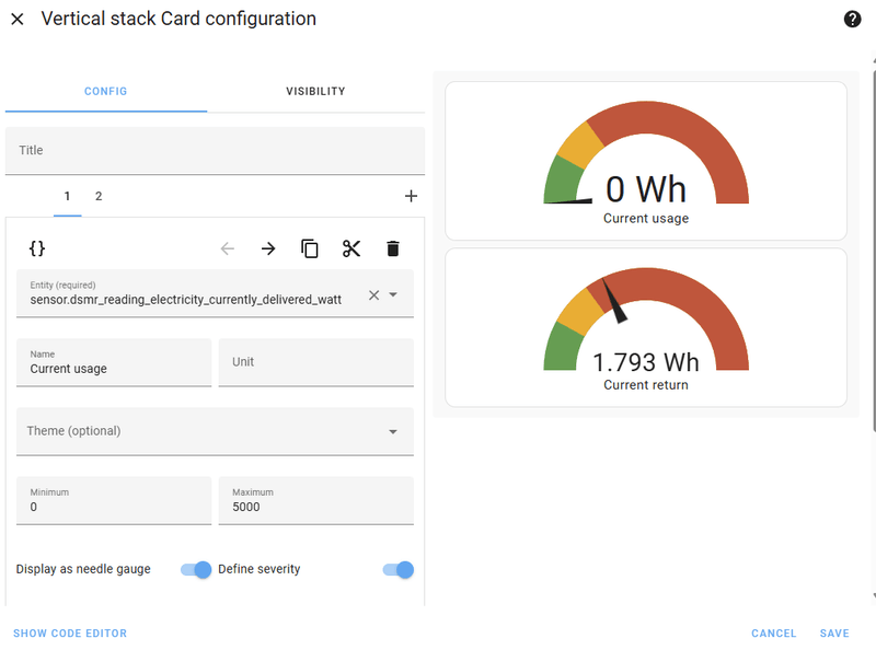

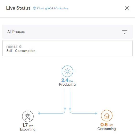

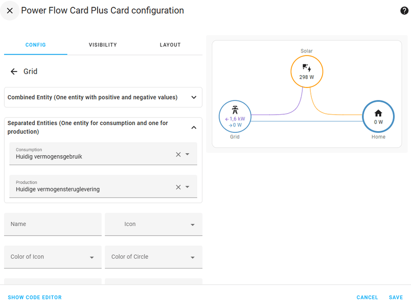

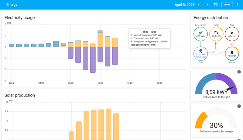

Ik maak gebruik van een P1 meter, aangesloten op m'n slimme meter in de meterkast. Middels het Advanced Energy Dashboard heb ik inzage in deze gegevens. Echter, wat ik onduidelijk vind is het gebruik van de term Usage en Return.
Momenteel staat de droger te draaien en staat m'n simrig aan, maar al het stroomverbruik staat vermeld als Return.. terwijl je zou verwachten dat dit Usage (verbruik) is?
Afbeeldingslocatie: https://tweakers.net/i/HVH3gaY_z3YlOiDdGePm_1c9hbU=/fit-in/4000x4000/filters:no_upscale():strip_exif()/f/image/CGf3uCnVVxTR0JaiHOaqI5ZQ.png?f=user_large
Afbeeldingslocatie: https://tweakers.net/i/hhEElK7vz920Aht1VNgYz-FHNrI=/800x/filters:strip_exif()/f/image/AJN1S16vv7s6O3EUEIDAY2YD.png?f=fotoalbum_large
Afbeeldingslocatie: https://tweakers.net/i/YcVQXDvNfNoPs-C8wOIwsizPgj8=/800x/filters:strip_exif()/f/image/bYWw4duu0lAvPfjtigbUsGp0.png?f=fotoalbum_large
/edit: Return lijkt trouwens wel te kloppen. Want in Enphase zie ik 1.8Kwh aan teruglevering.
Maar dan blijft de vraag waarom de Usage niet werkt.
Afbeeldingslocatie: https://tweakers.net/i/uuG_yJLAgOwKbJQvq3iL9Hqk0lE=/fit-in/4000x4000/filters:no_upscale():strip_exif()/f/image/pA4AlSio3oKDMZdKrtmrJ66n.png?f=user_large
[ Voor 28% gewijzigd door Rivanov op 09-04-2025 14:29 ]

MikeyMan schreef op woensdag 9 april 2025 @ 14:17:
Is dit de supervised versie? Wat is je compose.yml?

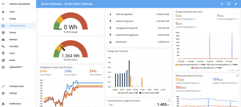

@Rivanov Je hebt waarschijnlijk zonnepanelen en je opwek is groter dan je huidige verbruik.
Netto lever je energie terug aan het net.
Eigen verbruik (binnen je huis) wordt niet opgemerkt door de slimme meter (en is dus ook niet zichtbaar via P1).
  • Rivanov
  • Laatst online: 28-11 21:24
CappieL schreef op woensdag 9 april 2025 @ 14:32:
Ja, nu ik er even langer over nadenk is dat ook logisch. ;)
Heb inderdaad 14 zonnepanelen en maak nu natuurlijk volledig gebruik van de zonne-energie.
Even niet doorgedacht. 8)7
Thanks. :)
  • Jan Smit
  • Laatst online: 27-11 10:23
DizzyWeb schreef op woensdag 9 april 2025 @ 07:25:
ik word GEK van homeassistant. En die addons. Ik ben echt niet achterlijk, maar waarom duurt het uren voordat iets werkt.... Ook met de haitowifi addon.
Nu heb ik ein-de-lijk de haitowifi draaien.
2 uitdagingen
1) ik heb meerdere itho boxen in huis. Met meerdere wifi addons. Hoe krijg ik dat werkend?
2) ik zie wel de CVE fan setpoint. Maar ik wil daar een slider om de fansnelheid te regelen. Hoe werkt dan?
Homo sapiens non urinat in ventum

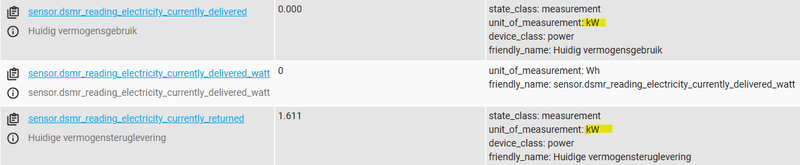

Rivanov schreef op woensdag 9 april 2025 @ 14:22:
Volgens mij klopt er wel meer niet? "Current usage" & "Current return" staat "Wh". Maar "huidig" is een momentopname / "het huidige verbruik" en zou dus in vermogen oftewel W (of kW of zelfs MW als je heel veel verbruikt :+) moeten zijn. Terwijl Wh gaat over energie. Bv in een uur heb je 500Wh verbruikt, of in een dag 10kWh.
En als dit dashboard "advanced" zou zijn dan zou ik juist verwachten dat die ook de live gegevens incl daadwerkelijke verbruik laat zien (dus huidige opwek + huidige afname van het net - huidige teruglevering naar het net). Wat dus ook hetgeen is waar je naar vraagt.

RobertMe schreef op woensdag 9 april 2025 @ 15:20:
Dit is het Energy Dashboard van smartgateways.nl
https://smartgateways.nl/product/slimme-meter-wifi-gateway/
[ Voor 5% gewijzigd door Rivanov op 09-04-2025 15:35 ]
  • RobertMe
RobertMe
Erg amateuristisch dan. Zie daar (en nu ook bij jouw) op de screenshot ook een "verbruik afgelopen uur" waar dan "Watt" staat, en dat klopt dus ook niet. Dit hoort dan weer juist wel Watt/uur (Wh) te zijn. En als ze de eenheden al niet juist weten te gebruiken vraag ik mij toch af wat er nog meer niet klopt.
  • CappieL
  • Laatst online: 27-11 16:26
Ik kende het dashboard niet, maar het is een laagdrempelige manier om een dashboard te maken (YAML-file downloaden en in HA plempen).
Zelf lees ik de P1 direct via USB uit en heb zelf wat template sensoren aangemaakt voor het betreffende informatie.

RobertMe schreef op woensdag 9 april 2025 @ 15:41:
Heb eerlijk gezegd destijds enkel het dashboard erin gegooid en er van uitgegaan dat het wel zou kloppen.
Nu gebruik ik het Advanced Energy Dashboard ook niet heel vaak overigens. Maak meer gebruik van het normale (standaard in HA?) Energy Dashboard.
Zal eens kijken of ik wat betere dashboards uit de P1 kan halen.
/edit: Hier staat het overigens wel vermeld als kW. :)

Rivanov schreef op woensdag 9 april 2025 @ 15:45:
Oh nee, het was ook geen kritiek naar jou. Als je zoiets "download" ga je er vanuit dat het ook klopt. Maar bij deze kloppen in ieder geval de basis eenheden dus al niet. En dat is wel kwalijk en trekt meteen de hele kwaliteit in twijfel.
* RobertMe wilt zelf ook nog eens een wat beter energie dashboard opzetten, incl "actueel" spul. Dus ook vermogens etc. En IIRC is er ook een powerflow? kaart die lijkt op het ingebakken dashboard met de bolletjes, alleen dan met vermogen i.p.v. verbruik/energie. En dus echt "nu wek je 2kW op en lever je 1,7kW terug en verbruik je 300W zelf". I.p.v. dan op het ingebakken dashboard "je hebt vandaag 15kWh opgewekt, 10kWh teruggeleverd, 2kWh afgenomen, en 7kWh verbruikt".
Daar klopt het idd wel. En staat in de titel/description ook duidelijk dat het om vermogen gaat, waar W bijhoort. En dus niet energie, dat Wh is.
Edit2: en dan ook duidelijk device_class: power (vermogen). Vs de meterstanden die in device_class: energy zijn.

Afbeeldingslocatie: https://tweakers.net/i/YyIEEgr-q35DiSKdiYBSVG0poUg=/800x/filters:strip_exif()/f/image/n33K0rvnVI5znQDnlsmkCJ8b.png?f=fotoalbum_large
Ga mij eens verdiepen hoe ik die current weergave kan tonen in de Powerflow kaart.
[ Voor 3% gewijzigd door Rivanov op 09-04-2025 15:53 ]
  • CappieL
Rivanov schreef op woensdag 9 april 2025 @ 15:52:
Die Powerflow staat standaard op het Energy dashboard.
Er is een verschil tussen Energyflow en Powerflow..
Het standaard Energie Dashboard van HA doet niet aan power.
  • Rivanov
Dat zou dan deze moeten zijn?
Dat is geen power maar energy ;)
https://community.home-as...wer-flow-card-plus/552326 deze dus (alhoewel dat zo te zien weer een "Plus" is die weer een fork van de originele is).
  • Rivanov
RobertMe schreef op woensdag 9 april 2025 @ 15:55:
Die heb ik dus al in m'n HA zitten, maar maakte ik nog geen gebruik van. Zie mijn post hierboven. :)

@Jan Smit Het is feitelijk gewoon nog steeds raar dat de ithowifi gewoon geen auto discovery device aanmaakt. Dat zou, zeker gebruiker technisch, het makkelijkste zijn.
Maar heeft je fan entity nu niet gewoon een slider dan?
Nee, dat staat hij niet ;) Daar staat de energy flow.
Je bent dus enorm vermogen (power) en energie (energy) door de war aan het halen :)
Vermogen => W / kW => Wat er NU loopt
Energie => Wh / kWh => Wat er heeft gelopen over een tijdsvak
[ Voor 14% gewijzigd door Septillion op 09-04-2025 19:00 ]
Je bedoeld de module van Arjan Hiemstra? Zo ja, die moet zichzelf bekend kunnen maken (werkte bij mij meteen). Dit lost jou probleem niet meteen op, maar bevestigd wel dat het zou moeten werken. Kun je zien wat er op het topic voor home assistant discovery (zie mqtt instellingen van module onder enable ha discovery) binnenkomt? (Bij mij is dat topic homeassistant/fan/nrg-itho-####/config).
  • Jan Smit
Torch1969 schreef op woensdag 9 april 2025 @ 21:21:
Je bedoeld de module van Arjan Hiemstra? Zo ja, die moet zichzelf bekend kunnen maken (werkte bij mij meteen). Dit lost jou probleem niet meteen op, maar bevestigt wel dat het zou moeten werken. Kun je zien wat er op het topic voor home assistant discovery (zie mqtt instellingen van module onder enable ha discovery) binnenkomt? (Bij mij is dat topic homeassistant/fan/nrg-itho-####/config).
Ik had nog een 2e itho box met een wifi module, (inderdaad) van Arjan Hiemstra.
Deze deed het niet. Na een kwartier resetten kwam 'ie tot leven en zowaar kwam deze ook vrijwel meteen zichtbaar in HA.
Dus er zal wel iets mis zijn met de andere module in de andere ithobox.

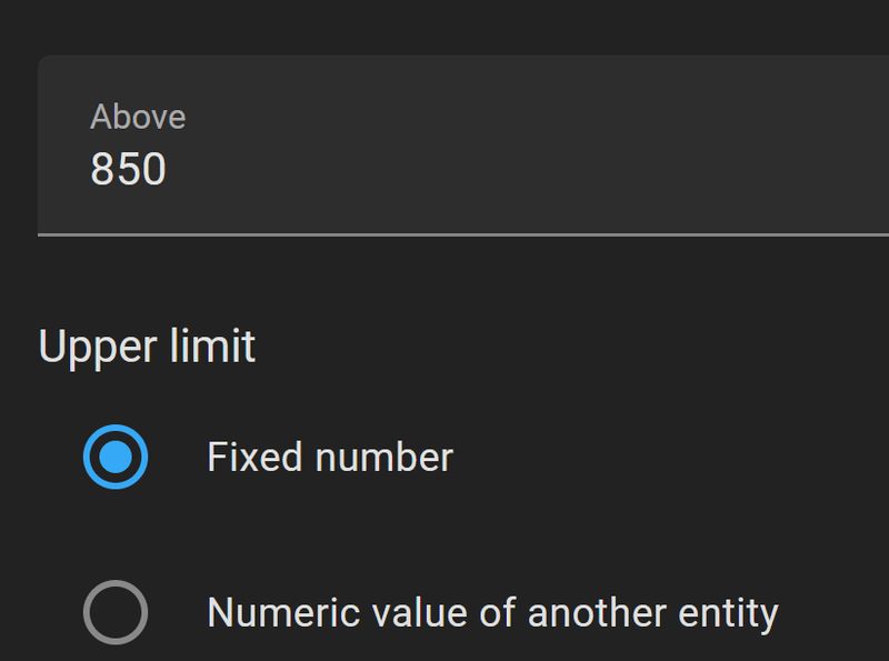

Jan Smit schreef op donderdag 10 april 2025 @ 09:01:
Want als ik de GUI volg krijg ik de genoemde yaml code en een niet-werkend script.
Dat lijkt me onwaarschijnlijk, zo met de aanhalingstekens om het getal.
Ik klik even snel in de GUI een automation in elkaar met dezelfde getallen als jij:
Afbeeldingslocatie: https://tweakers.net/i/389eMAhA6T273OBBY2XH0vHAoyc=/800x/filters:strip_exif()/f/image/JywamkeNKuhVAocbkrFvNQl3.png?f=fotoalbum_large
Bekijk ik de YAML, dan is dit het resultaat:

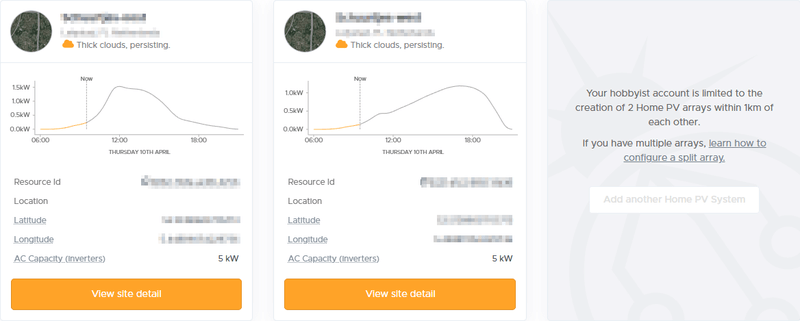

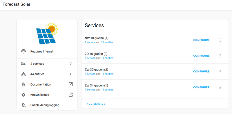

Vraag mbt Forecast.Solar
hoe krijg ik meerdere dakvlakken met verschillende liggingen hierin opgenomen?
Gasloos 2019 + WP Panasonic H-serie 7kW + 300 liter boilervat + PV 12.415Wp + Home Assistant + Hyundai Ioniq 6 First Edition + Zaptec laadpaal
  • CappieL
hemertje schreef op donderdag 10 april 2025 @ 09:15:
Voor elk dakvlak een aparte entry maken.
Later tel je ze allemaal bij elkaar op.
Zo ziet de mijne eruit... Elke entry is een bepaald dakvlak met een hoeveelheid panelen.
Je kan twee arrays aanmaken met een gratis account:
Afbeeldingslocatie: https://tweakers.net/i/hbcgmVZiCxgEjmY8MfdJByrB-54=/800x/filters:strip_exif()/f/image/5gcEJXodcPX6OHCTMbNFVGtx.png?f=fotoalbum_large
De integratie telt de output voor je op. In mijn geval, eergisteren mooie dag:
Afbeeldingslocatie: https://tweakers.net/i/2s9M8S08o6NFjyCySI4QcDjbGVA=/800x/filters:strip_exif()/f/image/eWkkgbUAdDoNuPakuFddbbYw.png?f=fotoalbum_large
(12 panelen oost, 7 west)
[ Voor 8% gewijzigd door pistole op 10-04-2025 09:32 ]

  • RudolfR
  • Laatst online: 18:56
Plaatjes hierboven van @pistole zijn niet van Forecast.solar maar van Solcast
Waarschijnlijk in combinatie met deze integratie:
https://github.com/BJReplay/ha-solcast-solar

CappieL schreef op donderdag 10 april 2025 @ 09:21:
yes, daar heb ik naar gezocht maar geen info gevonden hoe dit te doen
kanje me een handje op weg helpen?
hoe maak ik die extra entry aan?
hoe voeg ik ze samen?

Gizz schreef op donderdag 10 april 2025 @ 09:07:
YAML:
alias: gooi dit weg -  test automation
description: ""
triggers:
  - trigger: numeric_state
    entity_id:
      - sensor.co2_kantoor32_co2_kantoor
    for:
      hours: 0
      minutes: 0
      seconds: 5
    above: 850
conditions: []
actions:
  - type: turn_on
    device_id: 6d1b5fee27f9fc95678bacb15cdf1d9d
    entity_id: b89c7460e5ab830db3d41778d426c3f7
    domain: light
mode: single
Dank je. Uiteraard heb je gelijk.
Ik heb via de GUI de automatisering gemaakt en die werkte niet.
Die aanhalingstekens vond ik ergens in een topic (niet tweakers) waar hetzelfde probleem stond beschreven. De oplossing heb ik geprobeerd, werkte niet en de gewijzigde code heb ik laten staan in mijn vraag hier in dit forum.
Ik zal proberen of de methodiek die je voorstelde wel werkt.

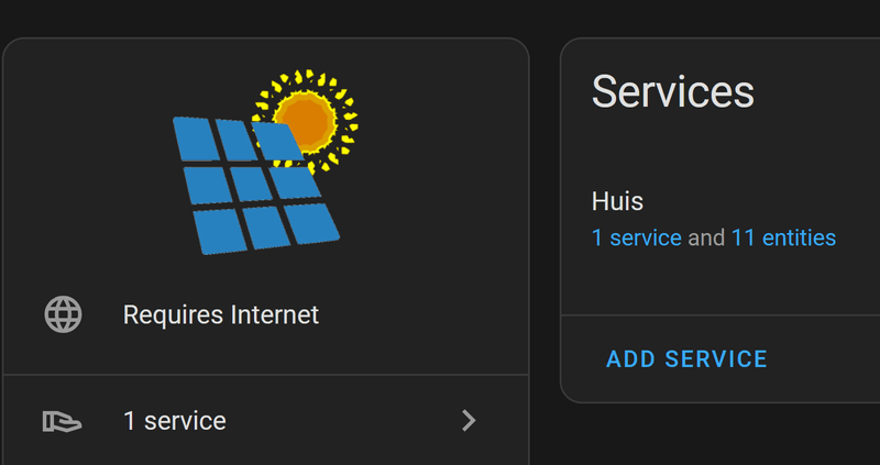

Gewoon binnen de integration op Add service drukken onder je bestaande paneeltjes? :)
Afbeeldingslocatie: https://tweakers.net/i/wbjEvZGskcZWZO2aGR1MZuNh-aA=/800x/filters:strip_exif()/f/image/AjPGEwuKHAu3H7l7qtim3ojB.png?f=fotoalbum_large
edit: ik had die screenshot niet hoeven maken, in de post van @CappieL staat die knop er ook al duidelijk :P CappieL in "Home Assistant: Open source Python3 home automation - deel 5"
[ Voor 14% gewijzigd door Gizz op 10-04-2025 12:07 ]

  • hemertje
  • Registratie: Juli 2015
  • Laatst online: 12:31
Gizz schreef op donderdag 10 april 2025 @ 12:05:
en die knop heb ik dus weken overheen gekeken voordat ik vandaag hier om raad vroeg
'PV-PANELS' ipv 'SERVICE' spreekt mij mee tot de verbeelding :P

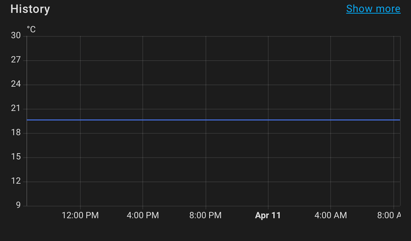

Iemand enig idee hoe je dit weer tot leven kan krijgen? Na herstart van Zigbee2Mqtt rapporteert ie 1x en dan stopt het weer. Alle andere sensoren doen het nog wel prima!

DennusB schreef op vrijdag 11 april 2025 @ 08:33:
Ik heb hier 1 Aqara Zigbee sensor die telkens stopt met rapporteren van de temperatuur :
Gaat om zo'n dingetje : https://www.zigbee2mqtt.i...1LM.html#aqara-wsdcgq11lm
Hoe vol/goed is de batterij? Ik heb die platte de deur uit gedaan. Heb er enkel nog de tril sensors van. Verder gebruik vooral losse sensors waar 2xAAA in gaan. Veel makkelijker.
https://www.rouwette.com/
  • DennusB
Rouwette schreef op vrijdag 11 april 2025 @ 08:39:
23% geeft de batterij nog aan via Zigbee, zou ik hem al moeten vervangen?
De troubleshooting stappen in die link ook gezien? ;)
Ja! Batterij percentage is geen exacte wetenschap. En zeker bij deze devices die maar zeldzaam inchecken kan de batterij zomaar leeg gaan tussen checkins. Volgens mij heb ik ook wel eens batterijen moeten vervangen terwijl de gemelde status nog 70% of zo was. Vervolgens even de multimeter er aan en dat ze ook gewoon ver uit de buurt van het voltage blijven wat natuurlijk al problematisch is, los van of ze uberhaupt nog wat amperes leveren.
Is er wel een verandering dan? Want als er geen verandering is dan rapporteert hij nog maar 1 x per dag of zo (ivm batterijstatus). Dat hij rapporteert als je Z2M weer opnieuw opstart hoeft ook niet zo te zijn. Het kan zijn dat de herstart van Z2M door HA gezien wordt als een nieuwe rapportage (terwijl dat niet zo hoeft te zijn; zeker in het geval van batterijgevoede apparaten die tussendoor vaak slapen zonder te luisteren naar het Zigbee netwerk).
Aah. Ik zie dat @RobertMe ook al gereageerd heeft. Ja, 23% batterijniveau kan, zeker bij Aqara, betekenen dat de batterij zo leeg is als het maar kan (soms blijft hij z'n leven lang op 100% staan om daarna ineens weg te vallen). Daar is de WSDCGQ11LM (wat verder gewoon een erg fijn ding is) gewoon niet zo goed in. Bij gemiddeld gebruik (beetje afhankelijk van de temperatuurwisselingen en dus rapportagefrequentie) moet de batterij zo'n 8-16 maanden meegaan.

HuismAndré schreef op vrijdag 11 april 2025 @ 09:22:
Batterijen meet je trouwens liever niet met een multimeter maar met een batterijtester. Een batterijtester belast de batterij zodat je z'n spanning onder last kunt meten. Met een multimeter belast je de batterij niet (waardoor je niet zo gek veel kan zeggen over de kwaliteit van de batterij). Investeren in een goede batterijtester is dus geen verkeerd idee. Zelf gebruik ik deze (en ben daar zeer blij mee): https://www.amazon.nl/dp/B08XQNZWYP
Thanks, net maar even een nieuwe batterij ingedaan en dat lijkt te werken!
